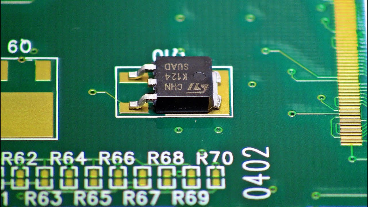

А чегой-то маркировка и начертание лого производителя на них разные? Похоже бэушка с распая, естественно документации на них не будет.

Маркировка написана не там где вы думаете. Документации нет скорее всего потому, что транзисторы изготовлены под заказ. ST на заказные позиции документацию предоставляет только заказчику.

Вопрос и правда интересный. Похоже, что "K" и три цифры - у STM это код даты выпуска.

Да так и есть верхняя строчка это дата изготовления: первая цифра после К - это год изготовления (2003 на моём фото), а последние две цифры - это неделя года.

Осталось выяснить, что такое SUAD.

Почему вы думаете, что мы неправильно думаем где там написана маркировка? Может вы сами не правильно думаете что такое маркировка? Всё, что написано и нарисовано на компоненте - всё это и есть маркировка. Что "имя" не К321, а SUAD-A - давно разобрался.
Leoniv писал(а): Чт июл 02, 2026 5:30 pm Осталось выяснить, что такое SUAD.
Если это транзистор, стоящий на старой материнке, и по схеме (со слов ТС) он обозначен 3055, то я уже говорил, что вероятнее всего это аналог широко применявшихся в те годы на материнках в преобразователях и ключах питания мосфитов APL3055 / APM3055, отличавшихся ненадёжностью. На комповой материнке тех лет, в таком корпусе, что биполяру, что IGBT, делать нечего.

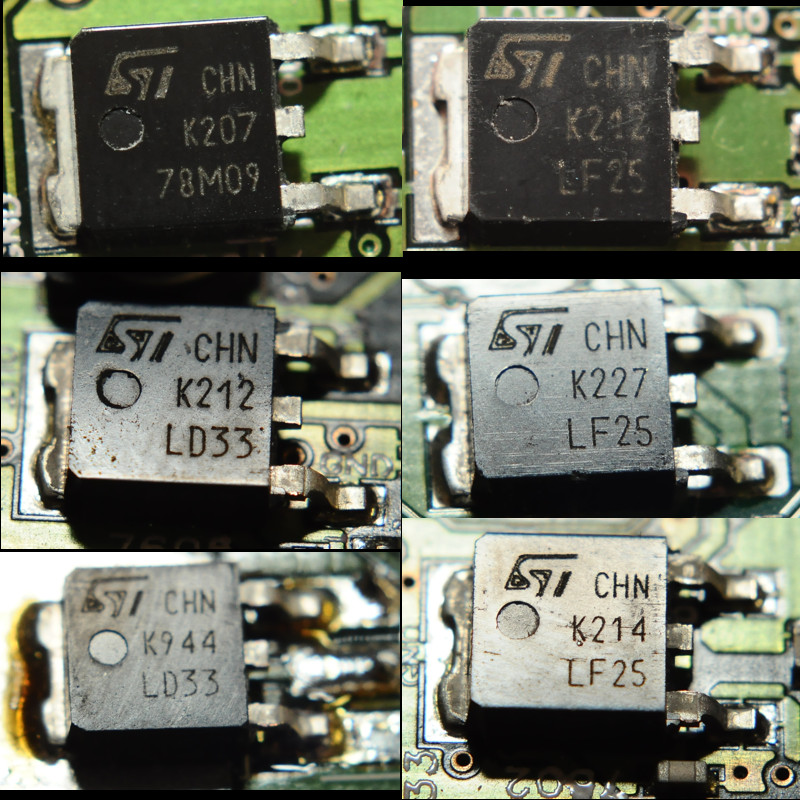

Serjio писал(а): Чт июл 02, 2026 8:59 pmА этот у вас откуда?
Это из видео по пайке компонентов от Circuit Technology Inc. Обычно там подделки не фигурируют.
Serjio писал(а): Чт июл 02, 2026 8:59 pmЕсть подозрение, что внутри известные компоненты, но из-за отсутствия лицензии китайцы вынуждены писать маркировку от балды.
В первую очередь тогда удалили бы логотип ST.

Leoniv писал(а): Пт июл 03, 2026 9:36 pm Обычно там подделки не фигурируют.
А это и не подделка.
Имелось ввиду что внутри брендовый прибор известной фирмы, который ST ранее выпускала по лицензии. А после продажи ST китайцам лицензию на выпуск приборов не продали китайцам. Это как раз происходило в начале 2000-х годов. И в итоге кристаллы оригинальные остались, а маркировку оригинальную китайцы использовать уже не могут.
Ну не пропадать же уже готовым изделиям... и к тому же качественным... :smile:
Видео я посмотреть не могу...ютуб у нас заблокирован наглухо.
Но теперь понятно откуда ноги растут...прибор скорее всего американский...

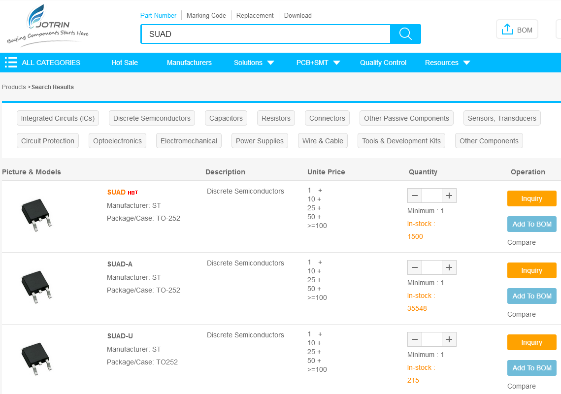

Jotrin.com предлагает купить SUAD, SUAD-A и SUAD-U:

Leoniv писал(а): Сб июл 04, 2026 1:47 am Jotrin.com предлагает
Да я в курсе. Они с Россией больше не работают.
У меня есть прямой канал без посредников для покупки в Китае. Вот только не нужны они без документации. А документов у китайцев нет и похоже не было вообще.
Вообще цель не купить, а узнать что внутри за прибор. :da:
