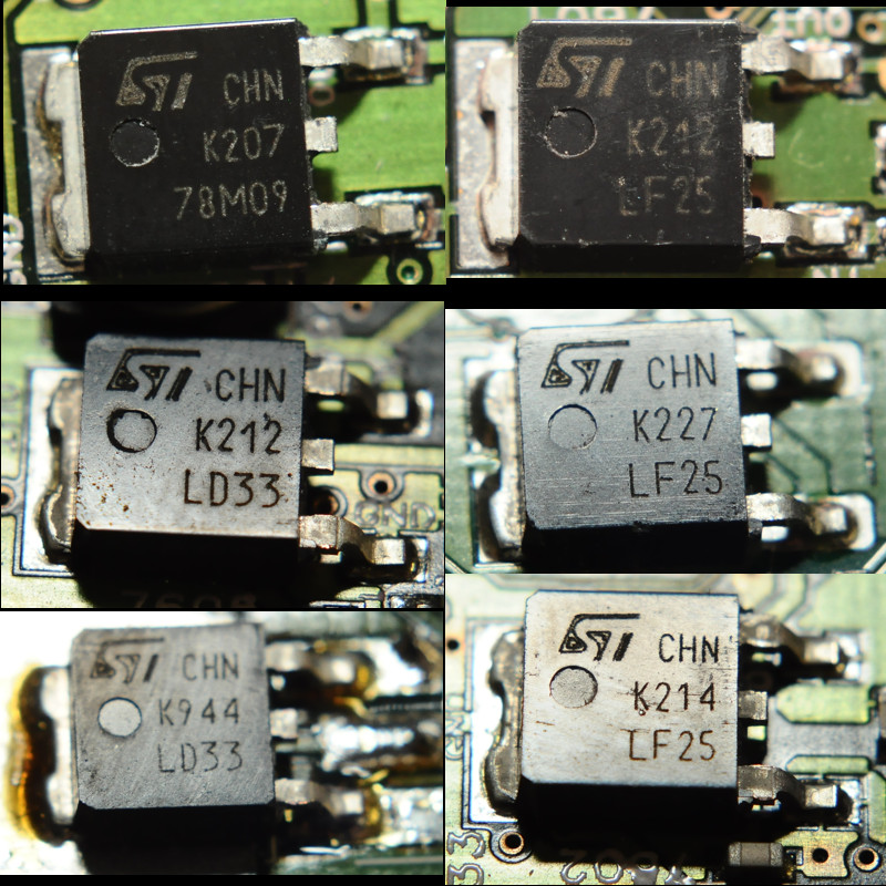

А чегой-то маркировка и начертание лого производителя на них разные? Похоже бэушка с распая, естественно документации на них не будет.

Маркировка написана не там где вы думаете. Документации нет скорее всего потому, что транзисторы изготовлены под заказ. ST на заказные позиции документацию предоставляет только заказчику.

Вопрос и правда интересный. Похоже, что "K" и три цифры - у STM это код даты выпуска.

Да так и есть верхняя строчка это дата изготовления: первая цифра после К - это год изготовления (2003 на моём фото), а последние две цифры - это неделя года.

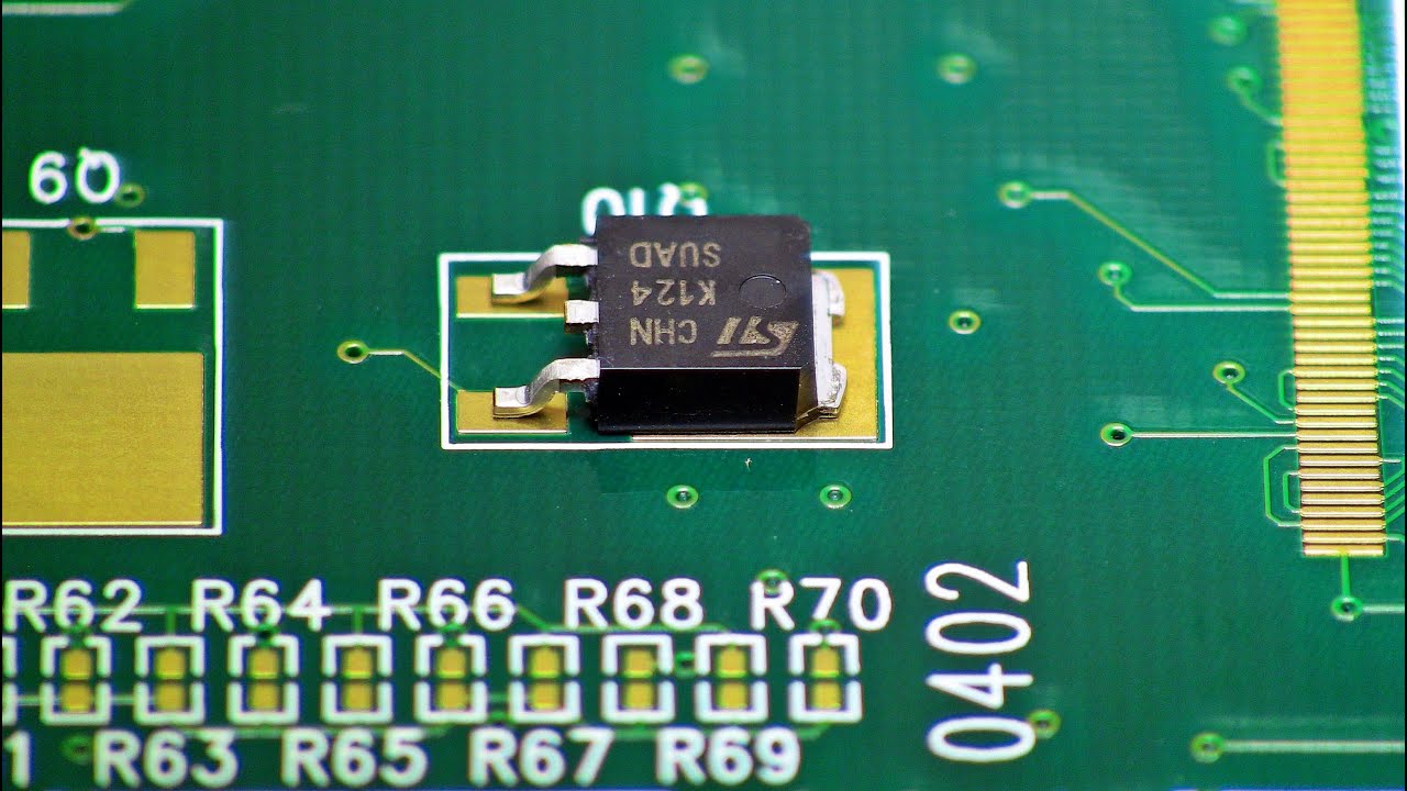

Осталось выяснить, что такое SUAD.

Leoniv писал(а): Чт июл 02, 2026 5:30 pmчто такое SUAD.
А этот у вас откуда?
У китайцев их целая серия с разными буквами на конце SUAD-A,B,C,D...
Есть ещё LUAD. Есть подозрение, что внутри известные компоненты, но из-за отсутствия лицензии китайцы вынуждены писать маркировку от балды. :da:

Serjio писал(а): Чт июл 02, 2026 9:37 am Маркировка написана не там где вы думаете.
Почему вы думаете, что мы неправильно думаем где там написана маркировка? Может вы сами не правильно думаете что такое маркировка? Всё, что написано и нарисовано на компоненте - всё это и есть маркировка. Что "имя" не К321, а SUAD-A - давно разобрался.
Leoniv писал(а): Чт июл 02, 2026 5:30 pm Осталось выяснить, что такое SUAD.
Если это транзистор, стоящий на старой материнке, и по схеме (со слов ТС) он обозначен 3055, то я уже говорил, что вероятнее всего это аналог широко применявшихся в те годы на материнках в преобразователях и ключах питания мосфитов APL3055 / APM3055, отличавшихся ненадёжностью. На комповой материнке тех лет, в таком корпусе, что биполяру, что IGBT, делать нечего.

Serjio писал(а): Чт июл 02, 2026 8:59 pmА этот у вас откуда?
Это из видео по пайке компонентов от Circuit Technology Inc. Обычно там подделки не фигурируют.
Serjio писал(а): Чт июл 02, 2026 8:59 pmЕсть подозрение, что внутри известные компоненты, но из-за отсутствия лицензии китайцы вынуждены писать маркировку от балды.
В первую очередь тогда удалили бы логотип ST.

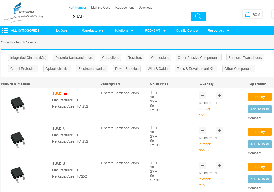

Jotrin.com предлагает купить SUAD, SUAD-A и SUAD-U:

Leoniv писал(а): Сб июл 04, 2026 1:47 am Jotrin.com предлагает
Да я в курсе. Они с Россией больше не работают.
У меня есть прямой канал без посредников для покупки в Китае. Вот только не нужны они без документации. А документов у китайцев нет и похоже не было вообще.
Вообще цель не купить, а узнать что внутри за прибор. :da:

И нифига это не транзистор
Q187, стоит на материнке GA-8IPE1000-G rev. 3.1, около южного моста
А вот кусок схемы этой материнки, где Q187 уже подписан как APL1084
SUAD-A - LDOшка это, регулируемая

Andy_sv писал(а): Вс июл 12, 2026 2:57 pm SUAD-A - LDOшка это, регулируемая
Хорошо допустим что это так..., но маркировка то не соответствует...
