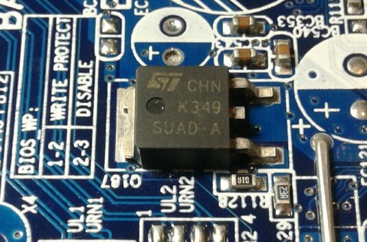

Что это за транзистор?

А чегой-то маркировка и начертание лого производителя на них разные? Похоже бэушка с распая, естественно документации на них не будет.

Маркировка написана не там где вы думаете. Документации нет скорее всего потому, что транзисторы изготовлены под заказ. ST на заказные позиции документацию предоставляет только заказчику.

Да так и есть верхняя строчка это дата изготовления: первая цифра после К - это год изготовления (2003 на моём фото), а последние две цифры - это неделя года.

Почему вы думаете, что мы неправильно думаем где там написана маркировка? Может вы сами не правильно думаете что такое маркировка? Всё, что написано и нарисовано на компоненте - всё это и есть маркировка. Что "имя" не К321, а SUAD-A - давно разобрался.
Если это транзистор, стоящий на старой материнке, и по схеме (со слов ТС) он обозначен 3055, то я уже говорил, что вероятнее всего это аналог широко применявшихся в те годы на материнках в преобразователях и ключах питания мосфитов APL3055 / APM3055, отличавшихся ненадёжностью. На комповой материнке тех лет, в таком корпусе, что биполяру, что IGBT, делать нечего.

Имелось ввиду что внутри брендовый прибор известной фирмы, который ST ранее выпускала по лицензии. А после продажи ST китайцам лицензию на выпуск приборов не продали китайцам. Это как раз происходило в начале 2000-х годов. И в итоге кристаллы оригинальные остались, а маркировку оригинальную китайцы использовать уже не могут.
Ну не пропадать же уже готовым изделиям... и к тому же качественным...

Некоторые сайты интернета считают, что это quasi-LDO на 5 А типа KD1084: https://pdf.dzsc.com/KD1/KD1084.pdf Можно предположить, что SUAD - это регулируемый KD1084ADT, а последующие буквы - версии с фиксированными напряжениями KD1084ADTxx. Если выпаян - можно померить в режиме "прозвонка диодов" напряжение между Out и Adj.

обычный мосфет Его данные есть на сайте . доступном через ВПН

Это не сайты считают, а ИИ и он загладил этим бредом уже весь интернет.

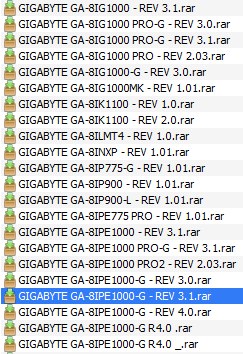

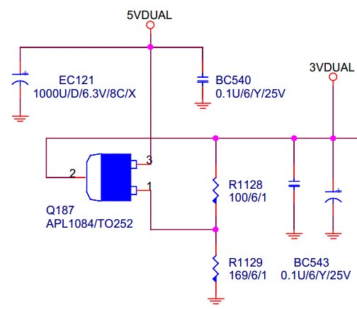

А у вас есть схема на материнку GA-8IPE1000-G ревизии 3.1?
Где подписан там... он стоит:
- Сообщения: 3
- Зарегистрирован: Вс июл 12, 2026 2:35 pm
- Город: Светлоград
Схемы на эти материнки давно уже не секрет:
https://elektrotanya.com/gigabyte_ga-8i ... nload.html
У меня есть такая материнка. Я сделал фото с нее

Хотя...вот на эту бы посмотрел схему: Gigabyte GA-8IPE1000 Rev:2.0 ...тоже не попадалась...
Теперь задача ещё сильнее усложнилась...определить что это за LDO... и 1084 оно или нет...?

Я думаю, если на этой материнке SUAD-A заменить на 1117-ADJ, - ничего не изменится
Как работала, так и будет работать
