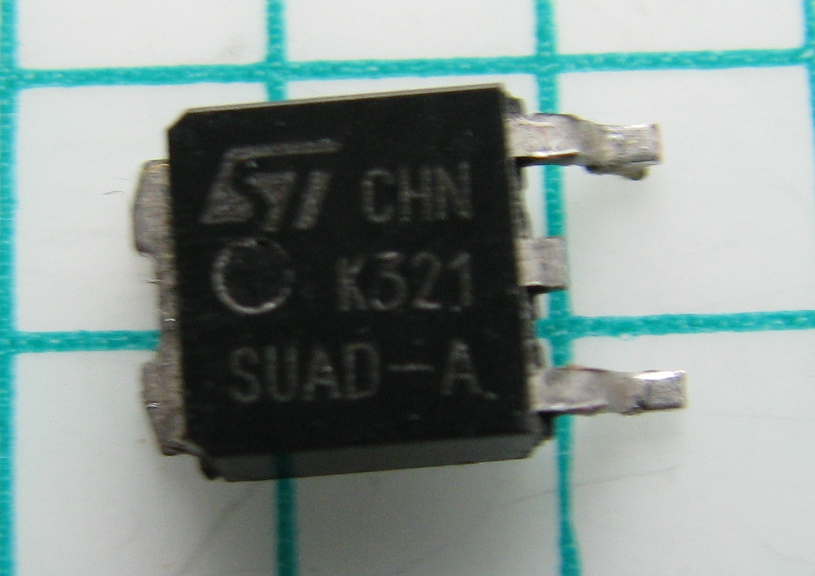

Корпус TO-252. Тестером звонится как биполярный транзистор. В интернете данных НЕТ.
Предположительно - это составной транзистор...но вот какой???

гугль - marking code
начать с сочетания К321
полчаса упорства - и может повезти :da:

Суда по всему - это древний транзистор с материнской платы.
Хотя - марка "ST" намекает на более поздний выпуск...

s.k. писал(а): Ср мар 04, 2026 3:05 pm это древний транзистор с материнской платы.
Да с материнки. Транзистор образца 2003-2004 года. Самое интересное, что на схеме материнки он обозначен как 3055.
Но это точно не он.
s.k. писал(а): Ср мар 04, 2026 3:14 pm Товарный знак "ST" был продан Китаю еще в 2000 годах.
Да и с этого момента началась полная хрень. Китайцы нарушают все что можно нарушить и пишут маркировку от балды.
бывалый, у вас ссылка открывается? Я это видел, но открыть даташит не смог.

Можете сколоть участок схемы с этим транзистором?
Все сильно упростилось бы

Serjio писал(а): Ср мар 04, 2026 11:12 pm Да с материнки. Транзистор образца 2003-2004 года. Самое интересное, что на схеме материнки он обозначен как 3055.
Но это точно не он.
А поподробнее нельзя? Где он там на материнке, один или много таких?
Биполярнику в таком корпусе на материнке делать нечего, только мосфит, где-то в питании проца или других ШИМ-преобразователях.
Игрался когда-то с ремонтом материнок того периода, на многих попадались APL3055, и они очень часто помирали, просто сами по себе, без причин (помню на компутерно-ремонтных форумах народ на них тоже жаловался). Возможно из-за их плохого качества на этой плате была замена производителем на эти загадочные К321.
Вангую что это близкий аналог APL3055 / APM3055, а имеющийся образец, звонящийся как биполяр, просто неисправен.

eddddy писал(а): Вс май 03, 2026 11:31 am Все сильно упростилось бы
Как вы по схеме сможете определить транзистор???
Опять какой то дилетантский бред.
Транзистор биполярный и исправный. :da:

Serjio писал(а): Вс май 03, 2026 9:06 pm Как вы по схеме сможете определить транзистор???
элементарно :hello:
не какой именно, а область параметров, требуемых для данной схемы включения.
отсюда подобрать любой подходящий не составит труда, для не делитанта

eddddy писал(а): Вс май 03, 2026 9:16 pm не какой именно, а область параметров, требуемых для данной схемы включения.
отсюда подобрать любой подходящий не составит труда.
Нужна полная маркировка этого транзистора! А не гадание на кофейной гуще...
Кстате китайцы считают что это IGBT транзистор.
Вот это похоже на правду...буду их пытать дальше...информацией делится особо не хотят... :grust:

Serjio, на комповой материнке тех лет, в таком корпусе, что биполяру, что IGBT, делать нечего. Или докажите обратное.
И вообще, какой профит от выяснения что это за транзистор? Просто чтоб былО, для глубокого морального удовлетворения?

eddddy писал(а): Вс май 03, 2026 11:31 am Можете сколоть участок схемы с этим транзистором?
Зачем, если
Serjio писал(а): Ср мар 04, 2026 11:12 pm на схеме материнки он обозначен как 3055
- т.е. схема материнки есть?

Serjio писал(а): Ср мар 04, 2026 2:05 pm Предположительно - это составной транзистор...но вот какой???
Это линейный стабилизатор напряжения скорее всего 3.3В возможно 1-2А

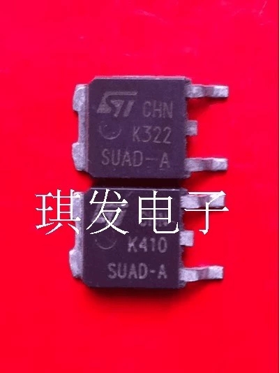

Serjio писал(а): Вс май 03, 2026 10:40 pm Кстате китайцы считают что это IGBT транзистор.
Делится информацией они ни в какую не хотят. Транзисторы у них есть...можно купить, но без сопроводительных документов. :grust: Что то тут не так...
Вот такие предлагают к покупке:
