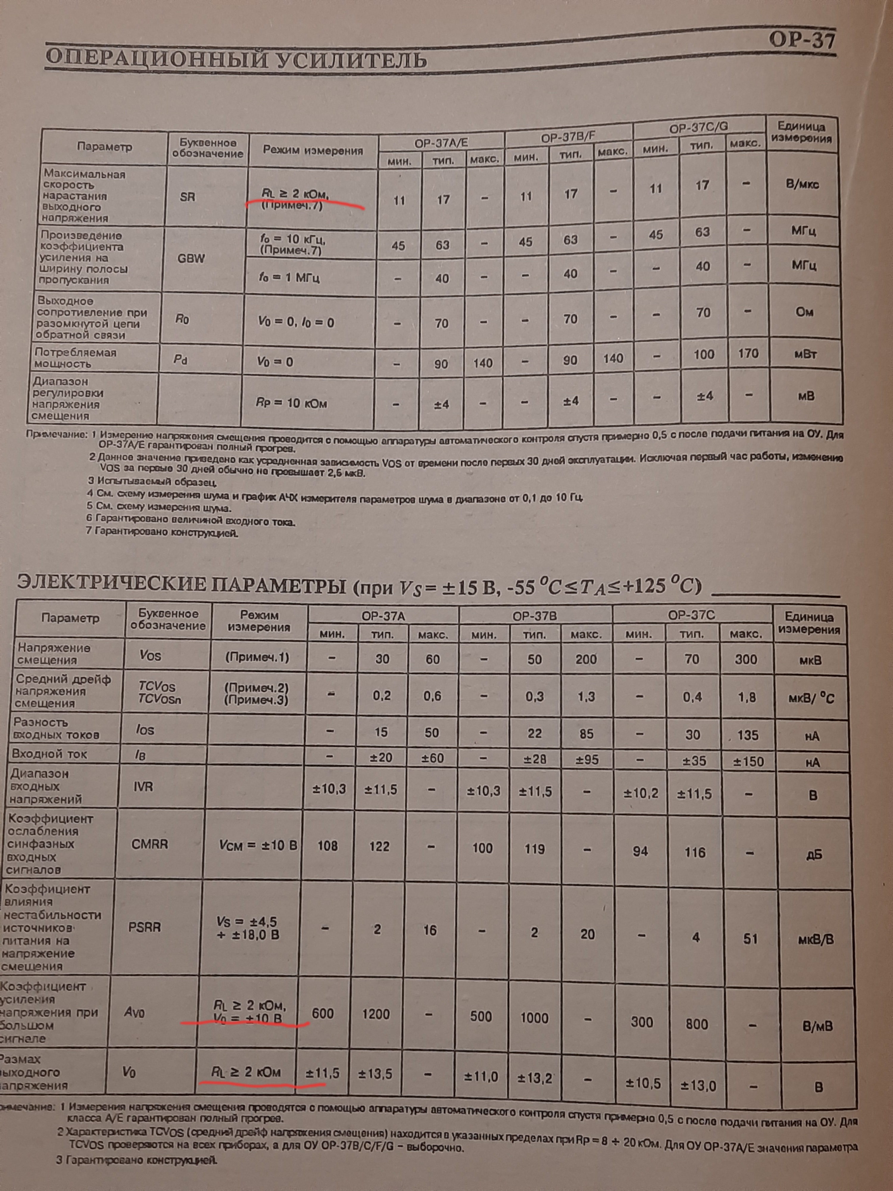

VeschiiOleg писал(а): Пн авг 24, 2026 1:18 pm производитель микросхемы указывает некое оптимальное сопротивление нагрузки по постоянному току
учитесь читать ДШ внимательней :smile:
там нет никаких "оптимальных сопротивлений нагрузки", - есть минимальное, для гарантированных параметров.
выше него - любое.
что только подтверждает выделенное Вами на картинке значение "равно или более 2кОм" (режим измерения).
и хорошим тоном в инженерной среде считается приведение бумажек от прямого производителя, а не мутных перепечаток не на языке оригинала.
VeschiiOleg писал(а): Пн авг 24, 2026 1:18 pm несмотря на, то что выходное сопротивление составляет десятки - сотни Ом.
опять там написано одно, а Вы пишите другое (понимаете, почему я постоянно Вам говорю, что Ваши показания расходятся с учебниками/талмудами?)
приведено для разомкнутой ООС. а не просто выходное, которое Вы пропихиваете как существующее при нормальной работе ОУ.
объяснить разницу? :gigi:
