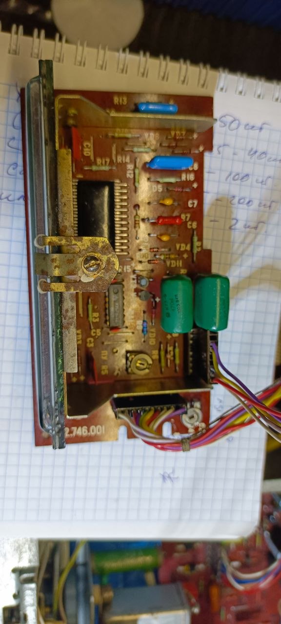

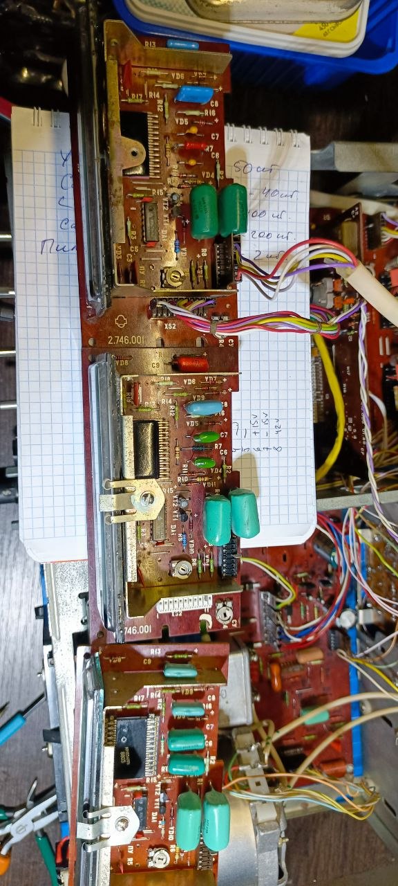

Burlak писал(а): Пн июн 08, 2026 3:06 pm Relanium у Вас есть фото платы со стороны проводников?
Схемы пока нет... Разводка заводская. Видимо, были переходные варианты, индикатор уже ИЛТ6-30М, но микросхема или ПП1 с необрезанными пиками, или ПП2. Насколько я знаю, ПП3 и ПП4 их не поддерживали вообще. Их весьма не много, таких индикаторов. Кстати, иногда индикатор с пиками ставили в Электронику 204, сам такой делал.
Во, фото осталось. Ранние версии 204, ещё с маякоподобной начинкой был.
Кстати, вопрос знатокам. Можно ли зажечь сегменты без платы управления на них, например, для проверки индикатора, используя только накал и +15 вольт? Сетками то некому управлять в таком случае...

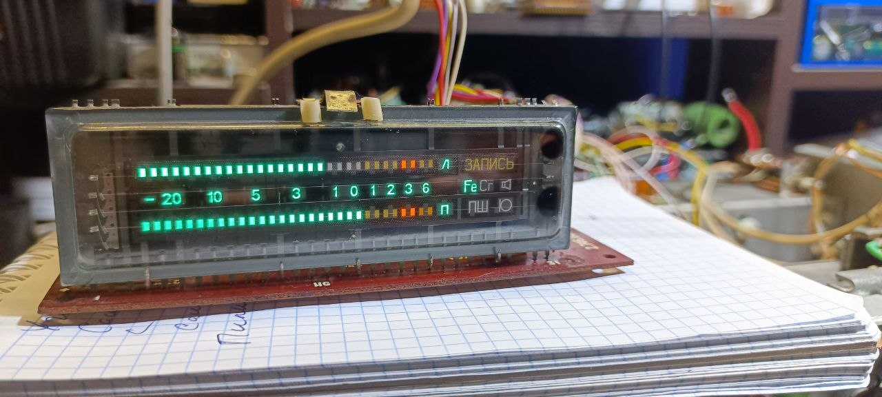

Вот индикатор переходного образца, микросхема управления ПП1\ПП2, по всей видимости. Плата была с нераспаянными элементами, допаял недостающие - появились пики. Но, есть одно "но": иногда включается или верхняя, или нижняя часть. Поскольку генератор переключения сеток, судя по всему, встроенный, вероятно, ПП-шка полуживая. Или есть варианты?

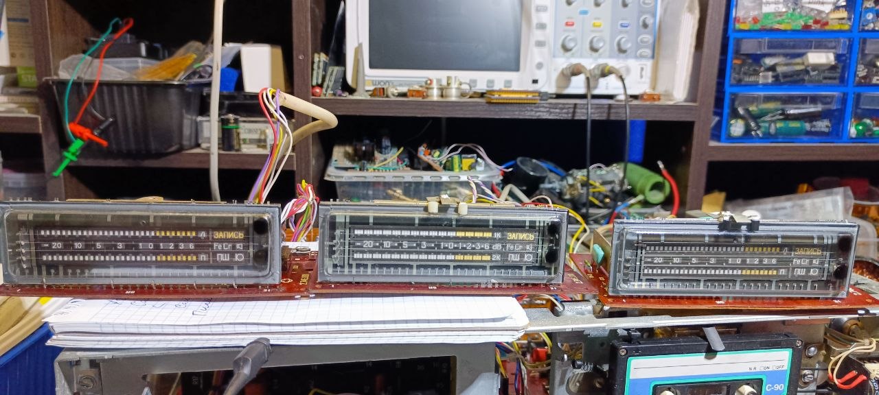

Burlak писал(а): Вс июн 07, 2026 8:08 pm Открою большую тайну: с "пиками" были только БИ 2.746.002, БИ 2.746.002-01 и БИ 2.746.002-03.
Они отличались схемой и типами индикаторов, расположенных горизонтально к плате, но у всех каналы на индикаторе обозначались "1К" и "2К".
в маяки 232-233 ставились три вида индикаторов. только первый из них с пиками.
второй типа "переходной вариант" и там каналы тоже как и с пиками назывались "1к" и "2к" и стоит он перпендик-но к плате.

Wilson74 писал(а): Пн июл 27, 2026 1:03 pm второй типа "переходной вариант" и там каналы тоже как и с пиками назывались "1к" и "2к" и стоит он перпендик-но к плате.
Постом выше как раз этот вариант. Иногда распаивали всё, иногда только часть. Чаще - только часть. У меня 3 таких сейчас. Колба может быть разная, на пики это не влияет. Но один, увы, похоже с помирающей ПП-шкой. Впрочем, на запас у меня есть две М85А, с плат старого образца, там умерли колбы.
