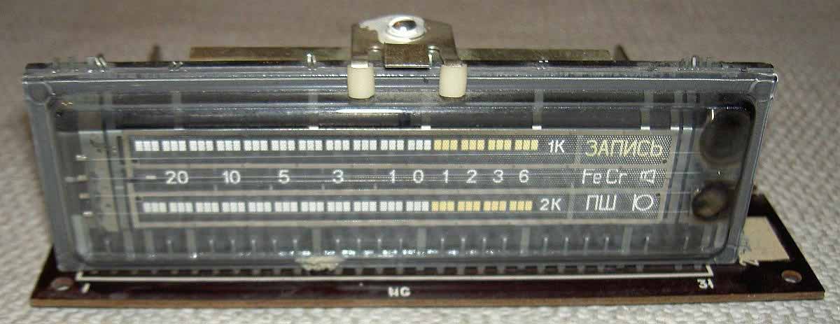

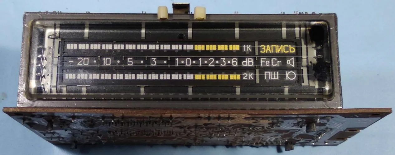

fireproof писал(а): Сб июн 06, 2026 4:44 pm Можно припаять проводками параллельно новый индикатор( куплен на будущую замену) не выпаивая старый?
Не получится.
Однако это не просто колба с сегментами, там еще и ИМС управления.
Только неисправных ИВЛШУ 1-11/2 два из трёх. Без проверки покупать нельзя.

Однако писал(а): Пн июн 08, 2026 4:26 pm там еще и ИМС управления.
СПАСИБО. Так пусть микросхемы 2 питаются... Что? не хватит? Мне нужно только засветить до нулевого уровня хоты-бы.... а если я выпаяю еле живой- назад он уже вряд-ли осилит... Как мне его проверить? Есть способ за 2-4 подпайки активировать свечение всех светодиодов???

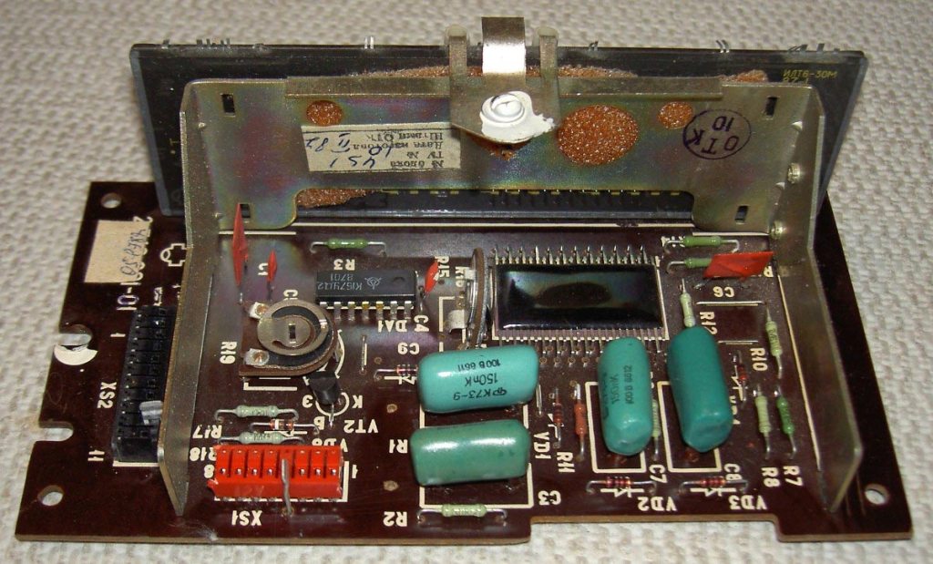

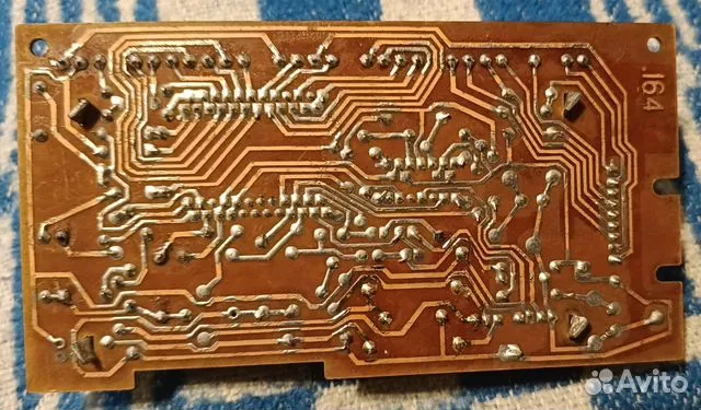

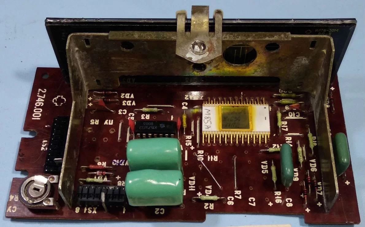

Burlak писал(а): Пн июн 08, 2026 3:06 pm Relanium у Вас есть фото платы со стороны проводников?

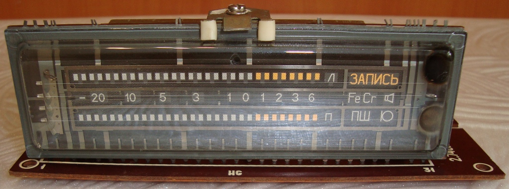

Схемы пока нет... Разводка заводская. Видимо, были переходные варианты, индикатор уже ИЛТ6-30М, но микросхема или ПП1 с необрезанными пиками, или ПП2. Насколько я знаю, ПП3 и ПП4 их не поддерживали вообще. Их весьма не много, таких индикаторов. Кстати, иногда индикатор с пиками ставили в Электронику 204, сам такой делал.
Во, фото осталось. Ранние версии 204, ещё с маякоподобной начинкой был.
Кстати, вопрос знатокам. Можно ли зажечь сегменты без платы управления на них, например, для проверки индикатора, используя только накал и +15 вольт? Сетками то некому управлять в таком случае...

fireproof писал(а): Пн июн 08, 2026 5:26 pm Так пусть микросхемы 2 питаются... Что? не хватит?
Нет, не получится.
Вы просто не понимаете как там сделано.
Паралелить ИМС индикатора ИВЛШУ 1-11/2 нельзя, могут просто сгореть.
fireproof писал(а): Пн июн 08, 2026 5:26 pm если я выпаяю еле живой- назад он уже вряд-ли осилит...
Если отсосом, там однослойная ПП, то хоть 10 раз перепаивай.
fireproof писал(а): Пн июн 08, 2026 5:26 pm Как мне его проверить? Есть способ за 2-4 подпайки активировать свечение всех светодиодов???
Там нет светодиодов, там свечение от люминоформа как в трубочных телевизорах.
В мурзилке 1999 №11 с 46 все описано.
Relanium писал(а): Пн июн 08, 2026 5:41 pm Можно ли зажечь сегменты без платы управления на них, например, для проверки индикатора, используя только накал и +15 вольт?
Можно.
Циферки же горят постоянно, вот так-же можно и отдельные сегменты проверить.
В мурзилке 1988 № 3 с 46 про П402 есть статья.

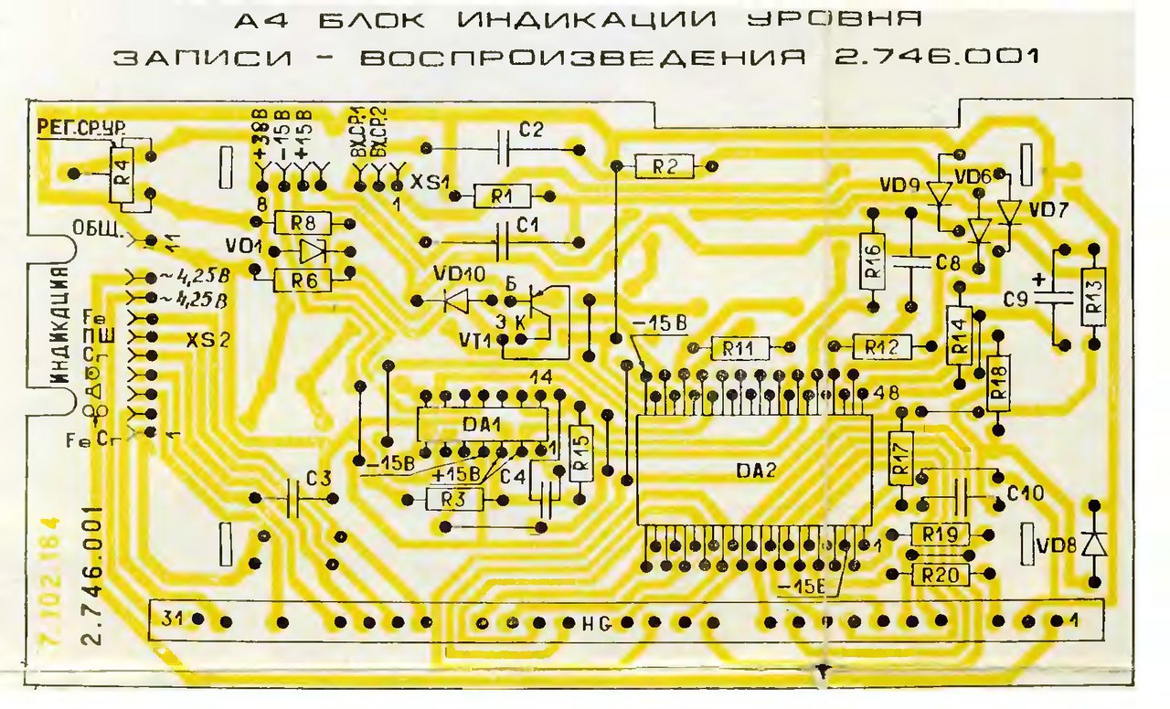

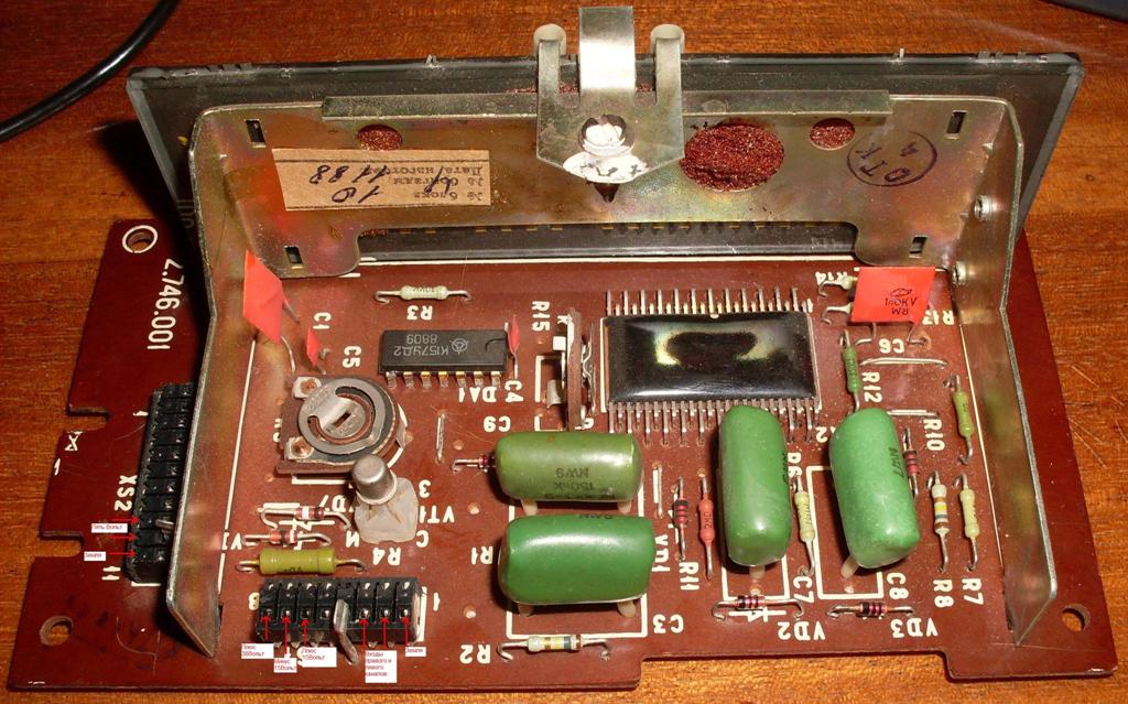

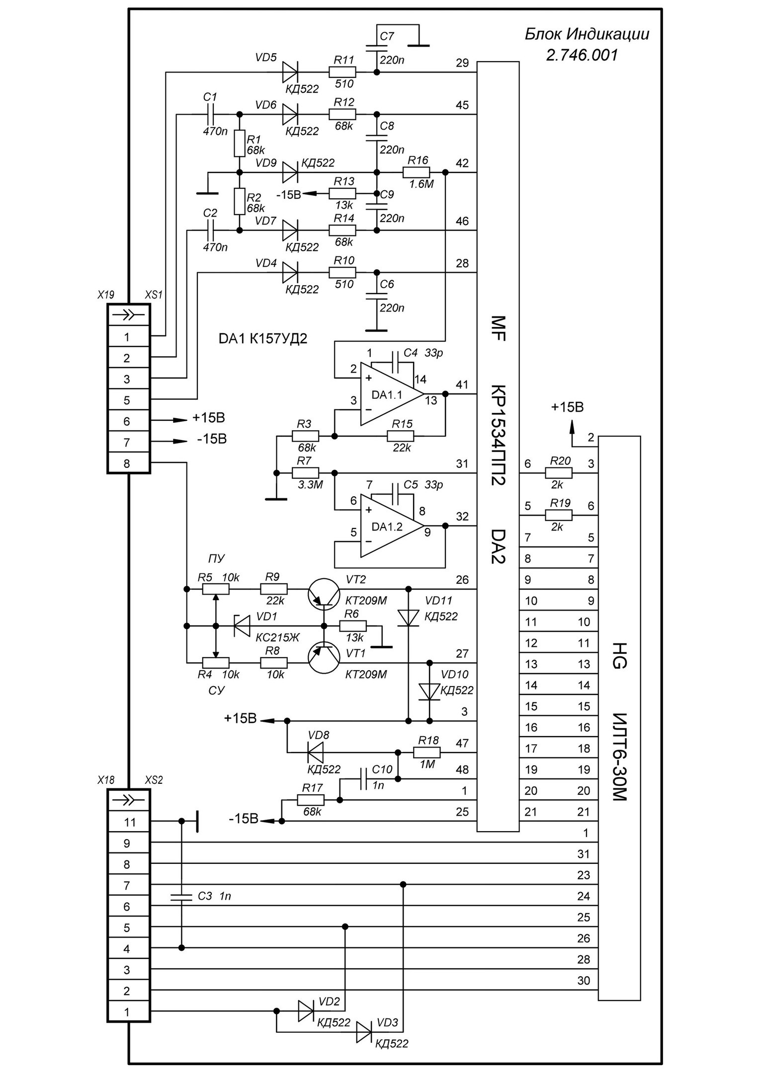

Relanium писал(а): Пн июн 08, 2026 5:41 pmСхемы пока нет
Спасибо. Уже нашел в сети. Это реально предсерийный БИ 2.746.001. ПП 7.102.164 или ПП 7.102.184 отличаются небольшой геометрией проводников, как я понял.
Индикатор ИЛТ6-30М с сегментами из строенных полосок с транспарантами "", "" и "dB". Источник тока на биполярном тразисторе. На плате предусмотрена установка второго источника тока и других деталей для пиковой индикации.
В ходе дальнейшей модернизации БИ 2.746.001-01 на плате ПП 7.102.185-01 без индикации "пичков" и с индикатором ИЛТ6-30М с сегментами из строенных полосок с транспарантами "", "" и без транспаранта "dB".
Серийный БИ 2.746.001 на плате ПП 7.102.185 с источник тока на полевом тразисторе без индикации "пичков" и с индикатором ИЛТ6-30М с сегментами из сдвоенных полосок с транспарантами "Л", "П" без транспаранта "dB".

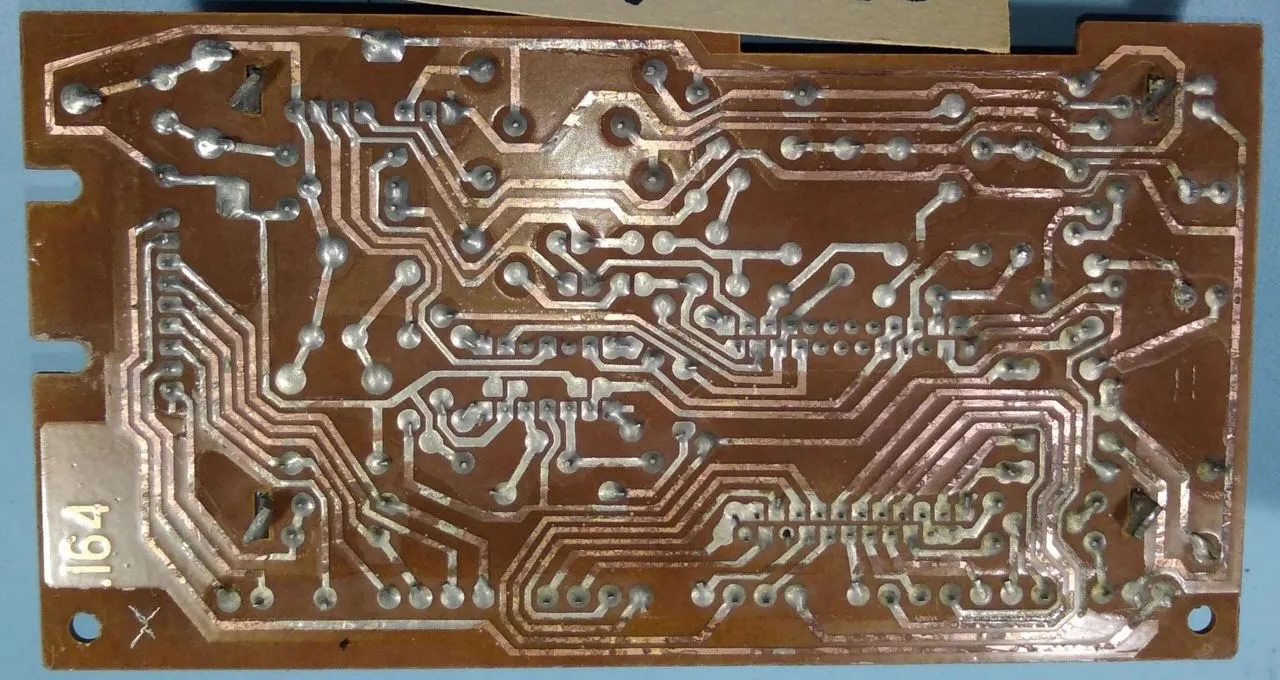

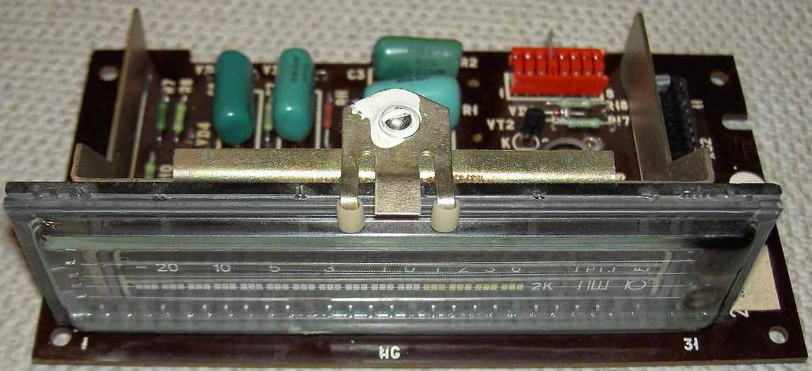

Вот, похоже, вариант с пиками (эта же плата со всеми деталями) на ПП2

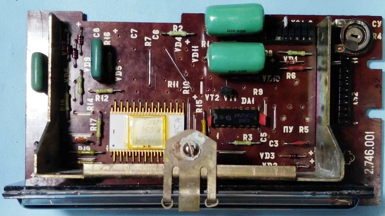

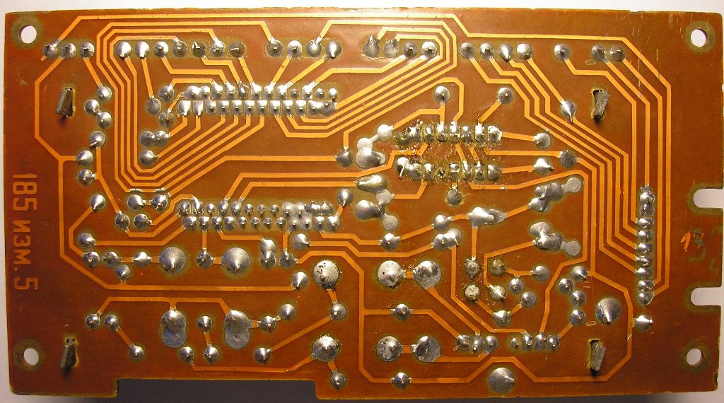

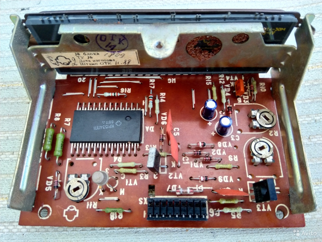

pict/2026/06/08/%D0%91%D0%98%202.746.00 ... 4c1553.jpg
Радиотехника вроде 203

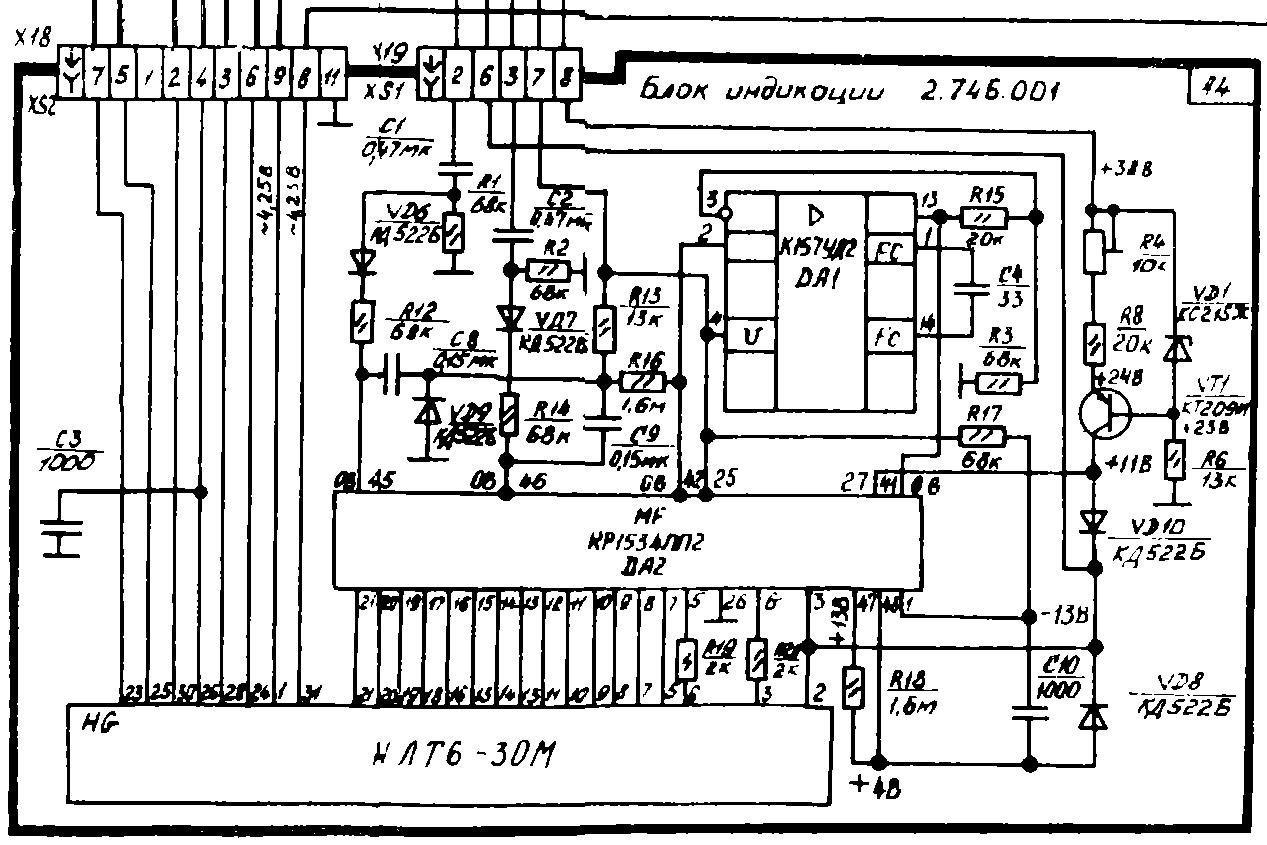

Relanium писал(а): Пн июн 08, 2026 9:58 pm Вот, похоже, вариант с пиками (эта же плата со всеми деталями) на ПП2
по схеме- даже эта - с пиками
:beer:

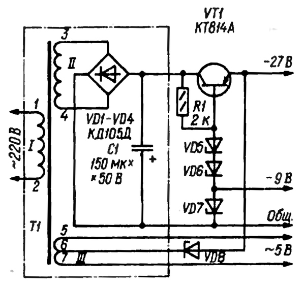

Спрошу: схема хорошая - а к какому аппарату прилагалась? МАЯК?
Сообщения: 139
Город: Пермь
Индикаторы для "Маяка"...
Сообщение Relanium »
Ну, та что в предыдущем моём посте - от Маяка-232 / 233, один из вариантов, фото платы на первой странице. А у Вас - не знаю, в Маяке нет 26 вольт.

fireproof писал(а): Пн июн 08, 2026 10:39 pm к какому аппарату прилагалась?
БИ 2.068.000 Радиотехника У-101 с КР1534ПП1
