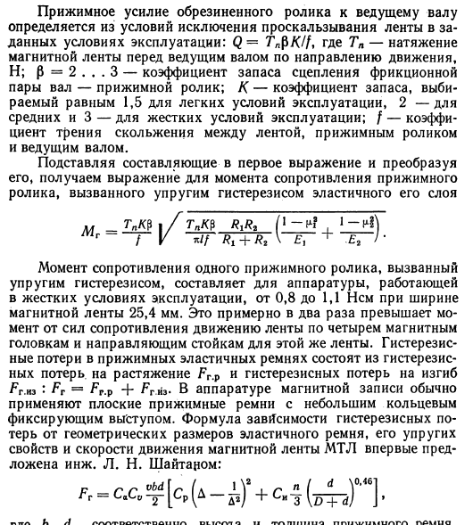

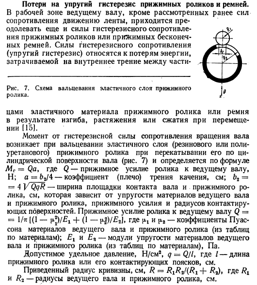

Что касается ролика, то основной источник потерь - это упругий гистерезис в резине. Вот нашел даже на русском про это в книге Травникова:

Leoniv писал(а): Вс июн 21, 2026 1:36 pm Что касается ролика
у меня есть эта книга, и вообще всё, что удалось найти по этой теме.
Leoniv писал(а): Вс июн 21, 2026 1:36 pm это упругий гистерезис в резине
как думаете, если я "эластичный слой прижимного ролика" заменю на идеальный (не упругий, допустим, каленая сталь), уберем совсем эту "гистерезисную силу" - сильно изменится момент?
оставив усилие прижима тем же.

eddddy писал(а): Вс июн 21, 2026 1:57 pm как думаете, если я "эластичный слой прижимного ролика" заменю на идеальный (не упругий, допустим, каленая сталь), уберем совсем эту "гистерезисную силу" - сильно изменится момент?
Конечно сильно изменится. Останется лишь момент трения в подшипнике.
