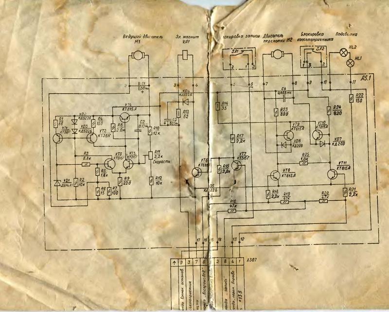

На этой схем распишите напряжения ,на разъёме,на реле при пуске и после, после пуска перед тем как обесточить деку.
Такой приём- при пуске принудительно прижать магнит.
Что происходит в этом случае.
Если магнитофон остановится то искать искать проблемы в управлении воспроизведением.
Микрик на наличие кассеты замкнуть для надёжности.

Если схема такая
то какой перекос может быть?
+13в на коллекторе V4 на эммитере напряжение согласно нужной скорости
общий провод идёт на - мотора через резисторы R6 R7 ( т.е. нуля там в принципе быть не может)
мотор ДП40-0.160-2-9 9 вольт 2000 об/мин

А у Вас двигатель останавливается ведь тоже? Или -нет? Вот для начала на этой плате и в 2-х режимах
и ещё на диоде VD4

Оригинальная схема электроники ЛПМ Яуза МП-221-1С:
А то советов уже море, а схемы по которой автор пытается там что то делать так и нет. :smile:

Serjio писал(а): Сб июн 13, 2026 9:00 pm Оригинальная схема электроники ЛПМ Яуза МП-221-1С:
классная схема на операционнике... их уже 2 - нужно , чтобы Автор подсказал: транзы там или ОУ у него

приветствую вобщем добрался до компа наконец-то чтоб не уродоваться писаниной с телефона. Плата ЛПМ на транзисторах. Но и с выложенной ранее или я туплю? вот например разъем Х7. его нумерация по схеме - крайний левый - для ключа. Крайний правый (1 по схеме) +13 в. второй у меня в разъеме свободен, на схеме свободен 4тый справа, но он подписан как № 2. как вообще считать и читать этот разъем на плате? если просто считать контакты по схеме слева на право не обращая внимания на подписанную нумерацию , то 6 контакт - как раз приходит на 16тую точку на плате и на нем есть 13 в. Плюс на плате видно что провода перепаивались и нет гарантии , что их не перепутали. Подскажите пожалуйста как прочитать распиновку разъема, чтоб далее проверить правильность его распайки на плате. после проверки буду мерять напряжения. Вот такой затуп получился. Все транзисторы выпаял и проверил - живые. R13 ом стоял подгоревший. поменял его (я так понял, что этот резистор как-раз стоит в цепи удержания магнита). VT4 стоит на радиаторе и не хило так при этом греется

idiantm писал(а): Пн июн 15, 2026 7:11 am Плата ЛПМ на транзисторах.
Такие платы ставили в 221-2С. Однако плата будет работать и в 221-1С.
Однако деку могли собрать из неликвида из магазина "Сделай сам" и туда напихали то что было.
idiantm писал(а): Пн июн 15, 2026 7:11 am как вообще считать и читать этот разъем на плате?
Как учили в начальной школе - 1,2,3,4,5,6,7,8,9.
idiantm писал(а): Пн июн 15, 2026 7:11 am на плате видно что провода перепаивались и нет гарантии , что их не перепутали.
Однако есть два пути.
1. Отдать тому кто умеет, но это 2-3 круб.
2. Проверить ПО ПЕЧАТИ как распаяно и сделать правильно. Работы на полчаса.
Однако перемотка - работает, припаяно правильно.
Двигатель ВВ - работает, правильно.
А вот электромагнит - чудеса-чудесатые.

Нужной найти куда уходит контакт №3 (воспроизведение) и какое там напряжение должно быть.

FEDGEN писал(а): Пн июн 15, 2026 11:46 am Нужной найти куда уходит контакт №3 (воспроизведение) и какое там напряжение должно быть.
идет на контакт 9 на плате, т.е. на + С3. померить напряжение не могу - лпм притащил на работу без всего остального. чтоб просто пока разобраться с точками распайки
