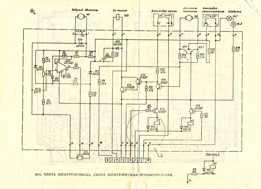

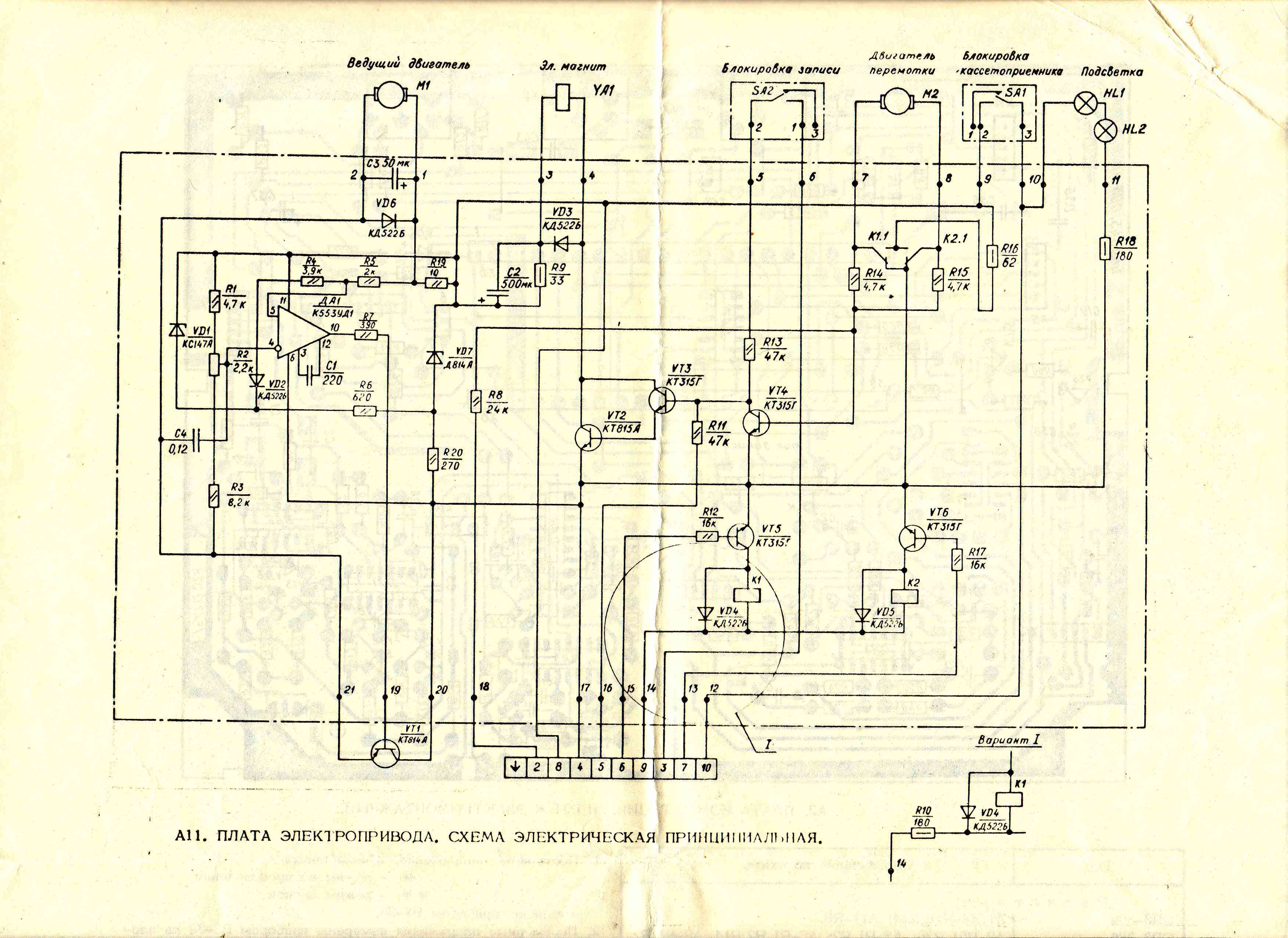

Оригинальная схема электроники ЛПМ Яуза МП-221-1С:
А то советов уже море, а схемы по которой автор пытается там что то делать так и нет.

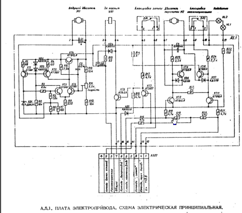

а Вы откуда такой Вывод сделали? Вы можете эти подпаянные по номерам и цветам точки прозвонить , куда идут.... Если У Вас нет схемы- мы поможем- Вы только напишите , какой цвет с номером с этой фотографии КУДА на какой разъём и пин идёт- возможно и правда спутали пины пайкой...
классная схема на операционнике... их уже 2 - нужно , чтобы Автор подсказал: транзы там или ОУ у него

прошу помощь с ремонтом Яуза мп 221-1с

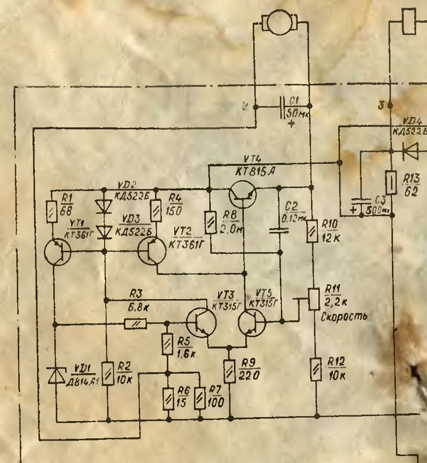

приветствую вобщем добрался до компа наконец-то чтоб не уродоваться писаниной с телефона. Плата ЛПМ на транзисторах. Но и с выложенной ранее или я туплю? вот например разъем Х7. его нумерация по схеме - крайний левый - для ключа. Крайний правый (1 по схеме) +13 в. второй у меня в разъеме свободен, на схеме свободен 4тый справа, но он подписан как № 2. как вообще считать и читать этот разъем на плате? если просто считать контакты по схеме слева на право не обращая внимания на подписанную нумерацию , то 6 контакт - как раз приходит на 16тую точку на плате и на нем есть 13 в. Плюс на плате видно что провода перепаивались и нет гарантии , что их не перепутали. Подскажите пожалуйста как прочитать распиновку разъема, чтоб далее проверить правильность его распайки на плате. после проверки буду мерять напряжения. Вот такой затуп получился. Все транзисторы выпаял и проверил - живые. R13 ом стоял подгоревший. поменял его (я так понял, что этот резистор как-раз стоит в цепи удержания магнита). VT4 стоит на радиаторе и не хило так при этом греется

Такие платы ставили в 221-2С. Однако плата будет работать и в 221-1С.
Однако деку могли собрать из неликвида из магазина "Сделай сам" и туда напихали то что было.
Как учили в начальной школе - 1,2,3,4,5,6,7,8,9.
