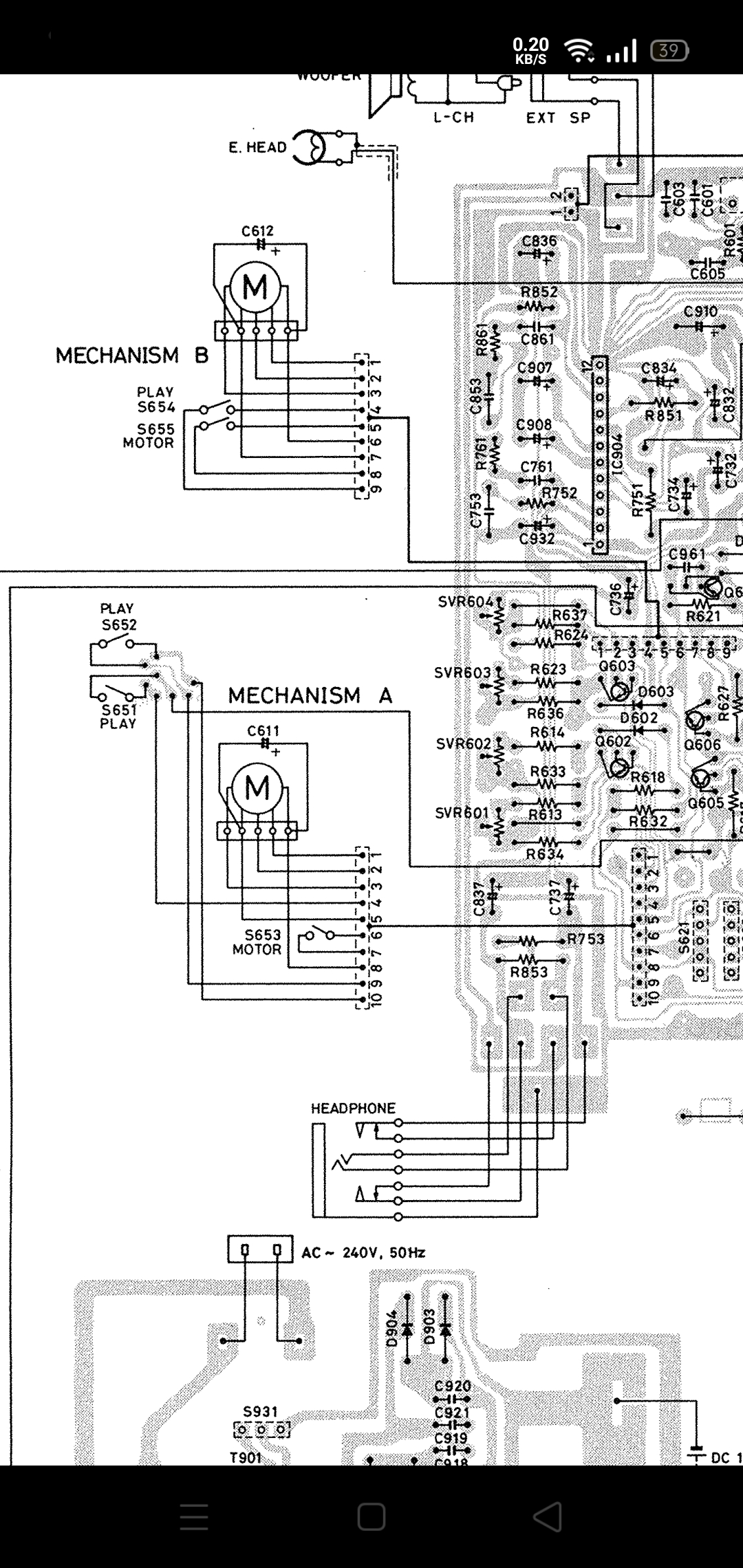

Там на плате есть переключатель скорости, который соединяет этот резистор 155 Ом. А на мотор идет питание на 5 контакт.

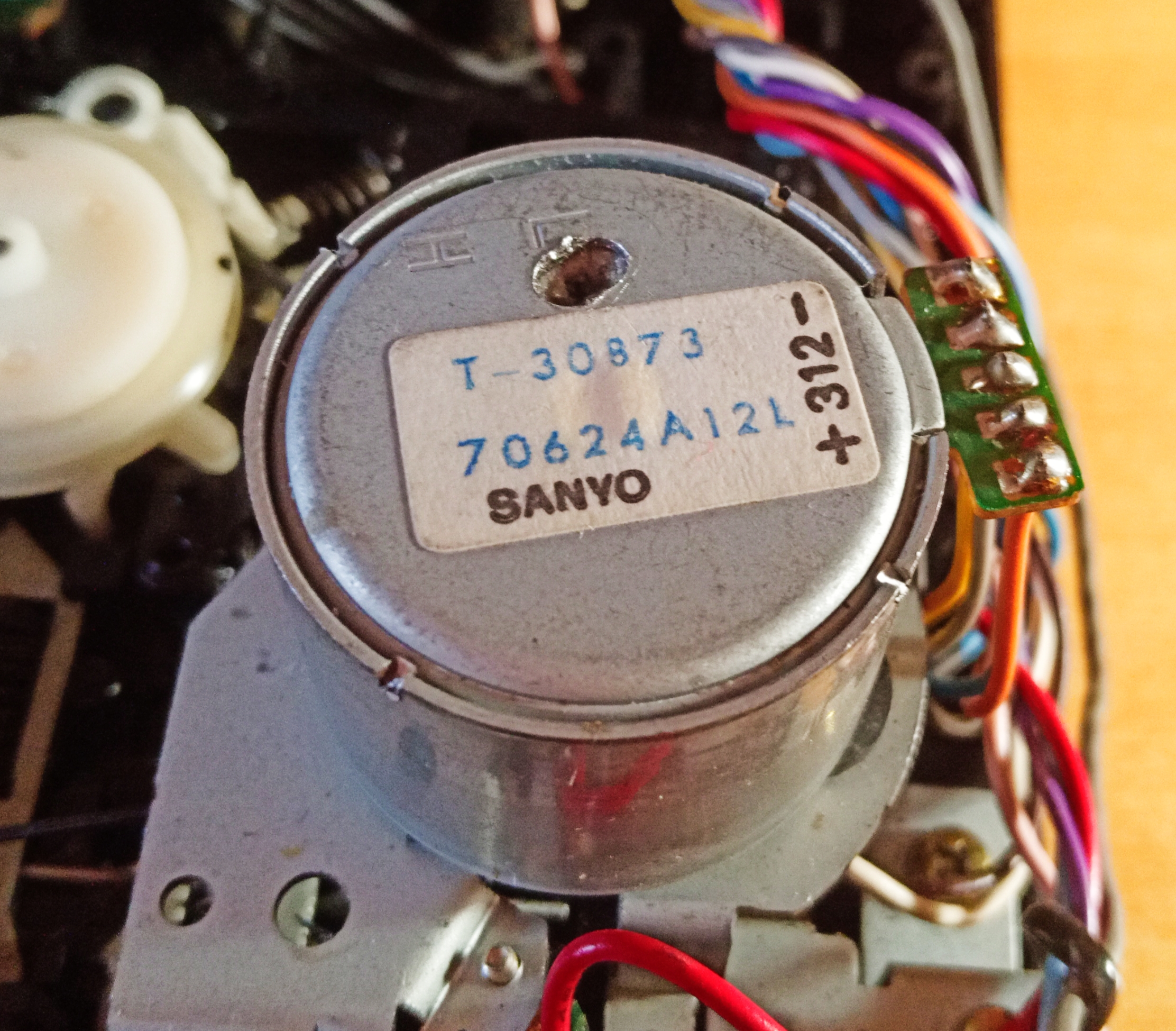

С 4 контактами понятно, на втором фото пояснение, а вот пятый куда крепить? Если смотреть фото 2 ?

Как понять какой из пяти не нужен? Если на 4 подаётся напряжение? Как соединить с моторчиком на фото 2 ?

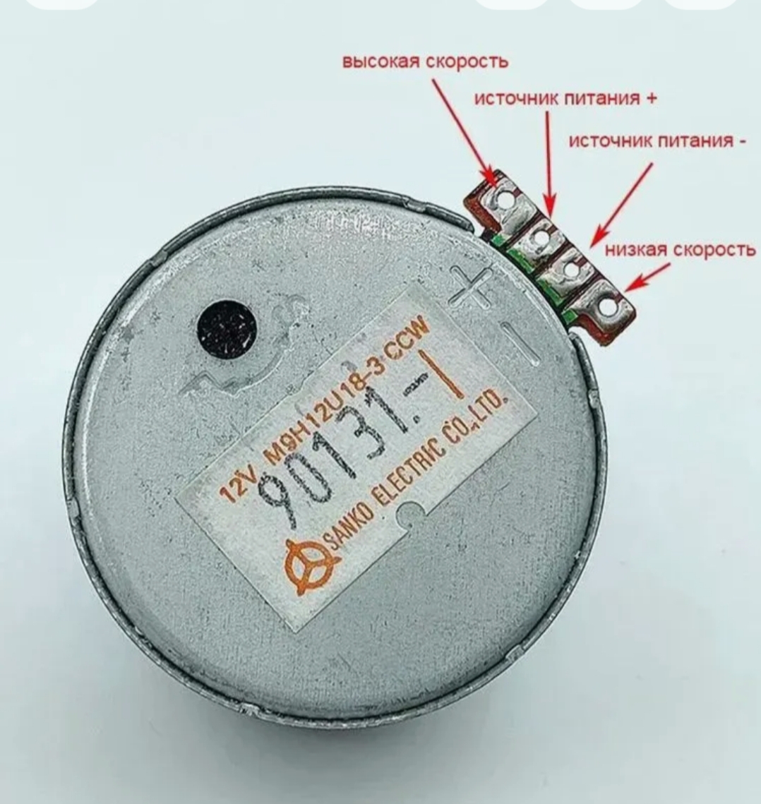

Совершено верно - если дека имеет 2 скорости - "либо двух резисторов через переключатель, если дека имеет две скорости".gsmart писал(а): Вс май 24, 2026 9:22 am Такие моторчики с 4 контактами,
+ - это питание, а вторая пара контактов, как на фото ниже, предназначены для подключения выносного резистора регулировки оборотов, либо двух резисторов через переключатель, если дека имеет две скорости.
На "вторую скорость" - оставить без подключения. Но надо смотреть СМ.

Напряжение подается только на два контакта, плюс и минус. Он от двух контактов уже должен работать. Скорость при этом будет максимальна. А на два остальных припаять резистор подстроечный или посмотреть на плате где стоит переключатель скорости, туда их и подключить.
