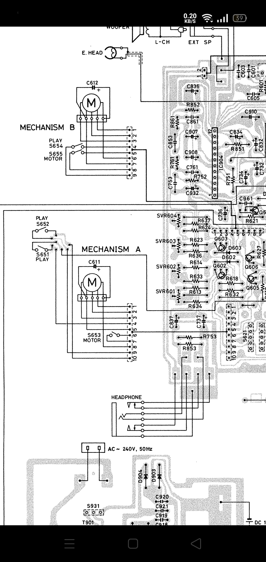

Здравствуйте! Помогите подключить четырех контактный моторчик, вместо пяти контактного на магнитоле Sanyo C35. Какова схема подключения?

Вот такая схема

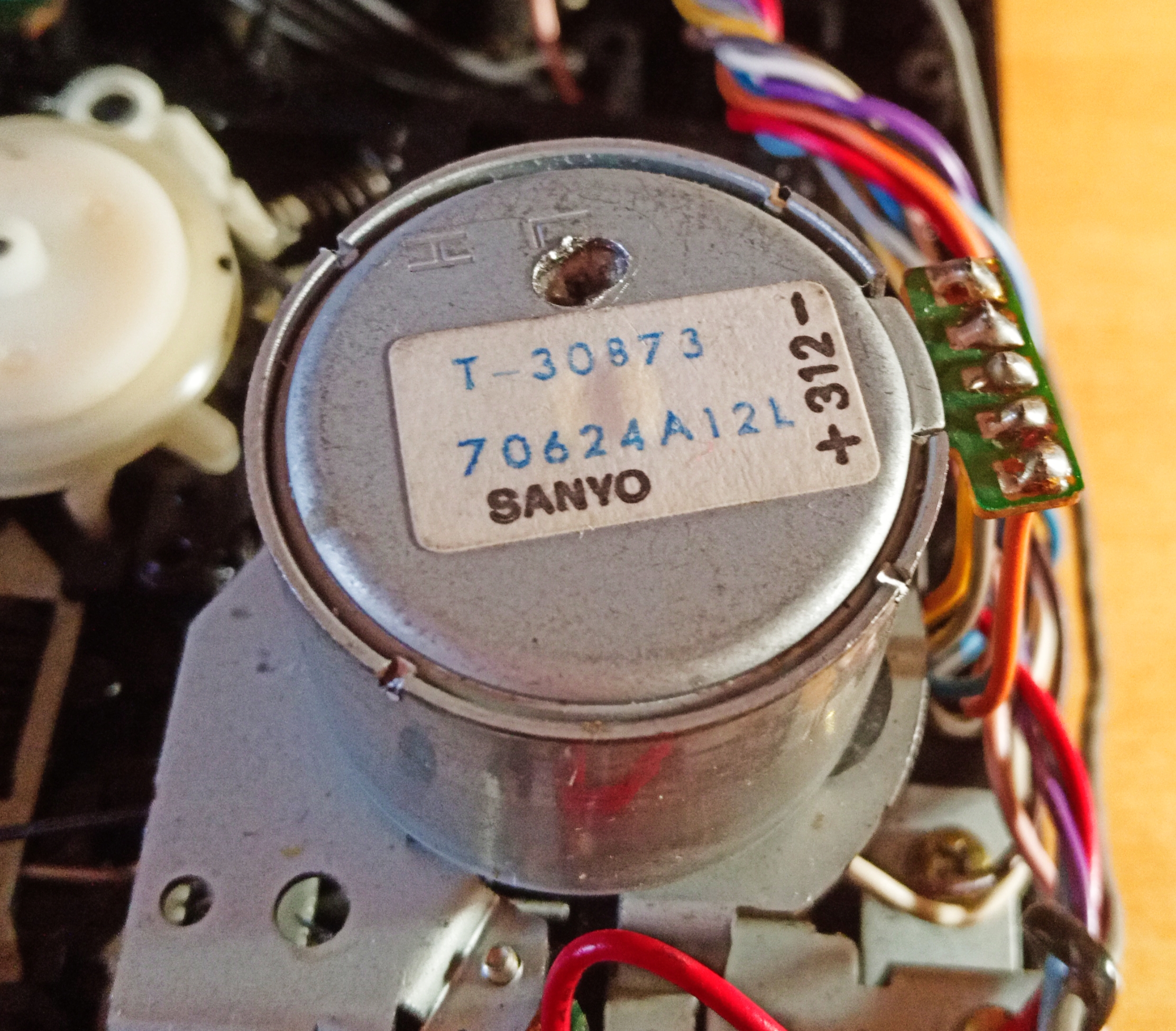

При включении на воспр.питание приходит на 4 контакта (Фото1) Свеху вниз -1 контакт -земля. 2-10,6 вольт. 3- 11,0в. 4 - 9,8в. 5 - 13,5вольт.

А между 2 и 3 контактом (1фото) установлен Резистор- 155 Ом.

Там на плате есть переключатель скорости, который соединяет этот резистор 155 Ом. А на мотор идет питание на 5 контакт.

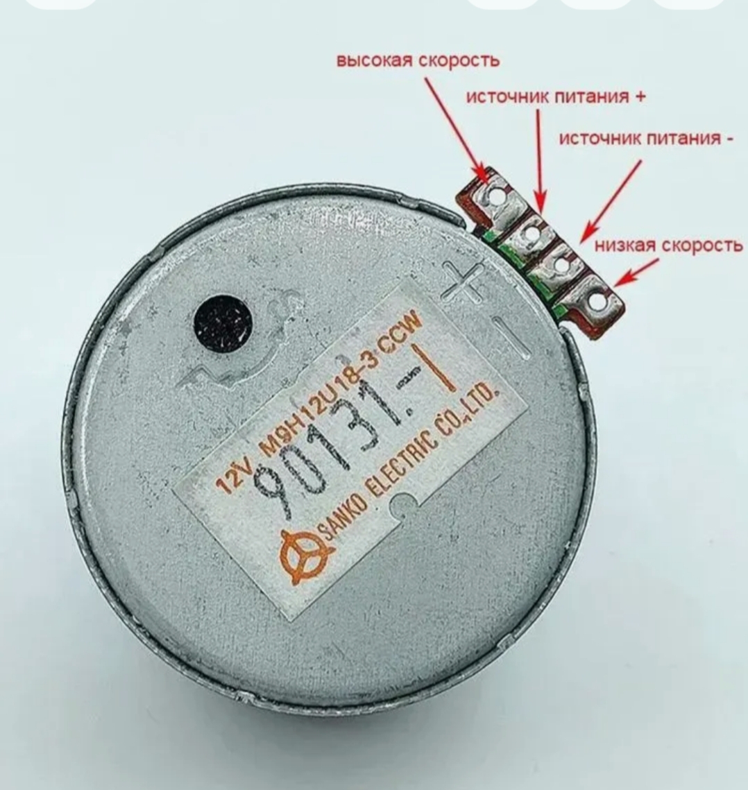

Такие моторчики с 4 контактами,
+ - это питание, а вторая пара контактов, как на фото ниже, предназначены для подключения выносного резистора регулировки оборотов, либо двух резисторов через переключатель, если дека имеет две скорости.

С 4 контактами понятно, на втором фото пояснение, а вот пятый куда крепить? Если смотреть фото 2 ?

Никуда не надо его... :no:

Как понять какой из пяти не нужен? Если на 4 подаётся напряжение? Как соединить с моторчиком на фото 2 ?

Совершено верно - если дека имеет 2 скорости - "либо двух резисторов через переключатель, если дека имеет две скорости". :da:
На "вторую скорость" - оставить без подключения. Но надо смотреть СМ.

Напряжение подается только на два контакта, плюс и минус. Он от двух контактов уже должен работать. Скорость при этом будет максимальна. А на два остальных припаять резистор подстроечный или посмотреть на плате где стоит переключатель скорости, туда их и подключить.
