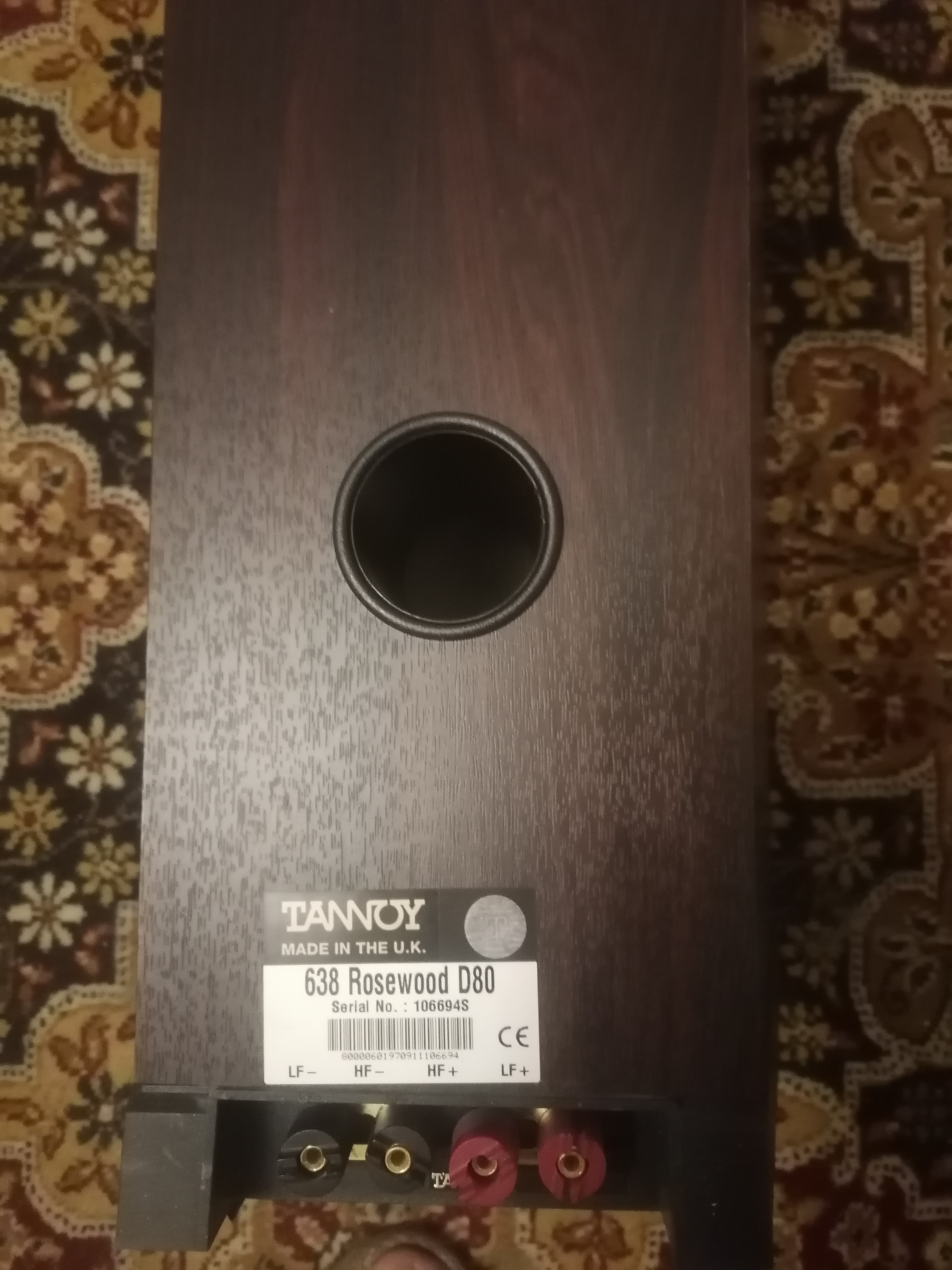

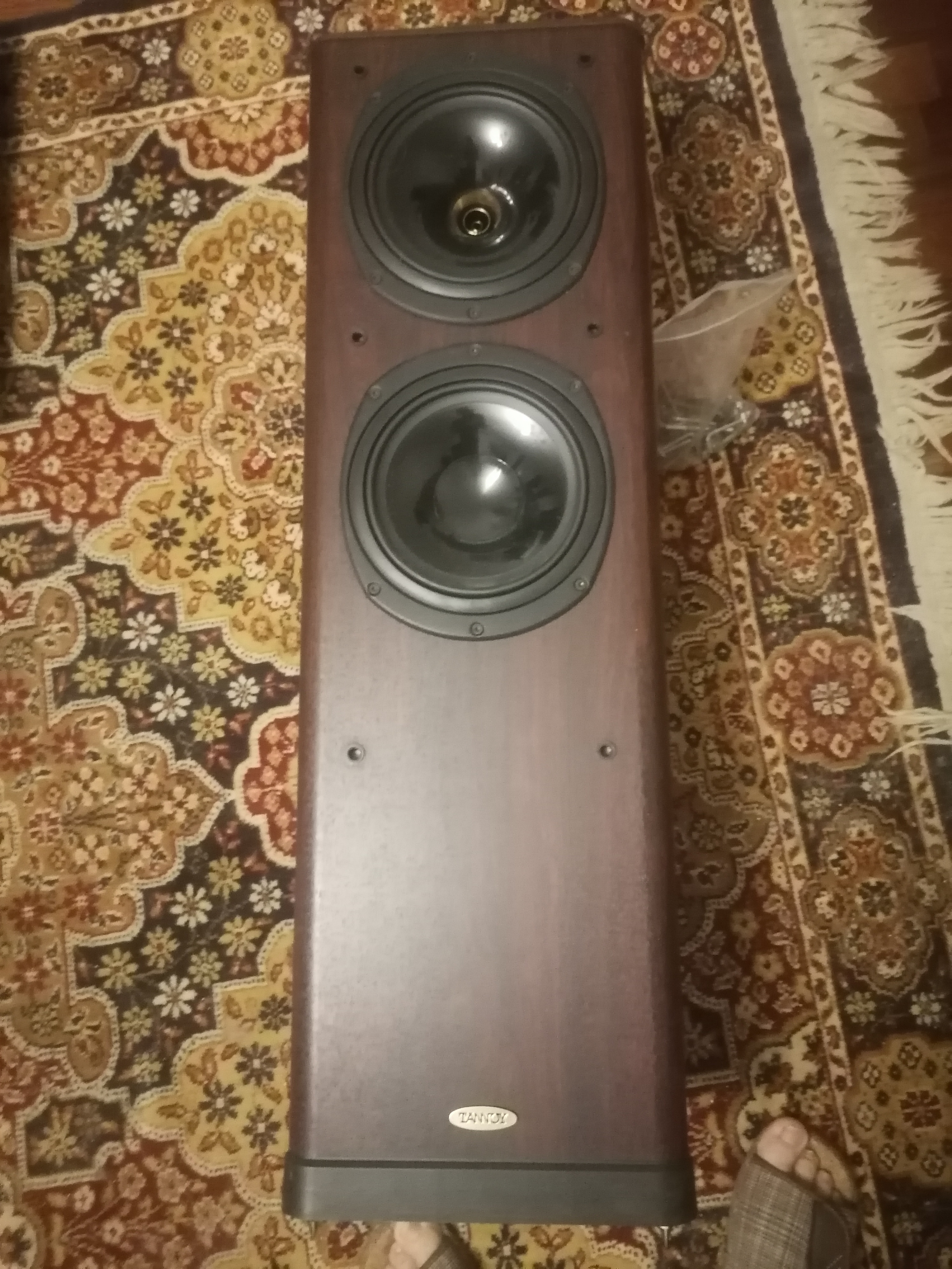

Вот забрал сегодня одну колонку , нет ВЧ , динамик коаксиальной конструкции, в принципе что могло произойти ?
1 сгорел или в обрыве ВЧ
2 Отвалился магнит и зажал катуху
Открутил все винты с динамиков и вот тут засада, не могу вытащить динамик, даже ноготь не подлезает под пластиковую часть динамика.
Приклеен? или так плотно сидит?
Вот думаю взять струну пройтись по кругу?
Две металические линейки подпихнуть?
Но щели нет совсем
Может кто сталкивался с таким?

Попытался сегодня запустить молибденовую струну, струна идёт очень тяжело и рвется, на ощупь струна липкая. Значит видимо динамики приклеены. По периметру пролил немного изопропила, это ничего не дало. Засада одним словом.

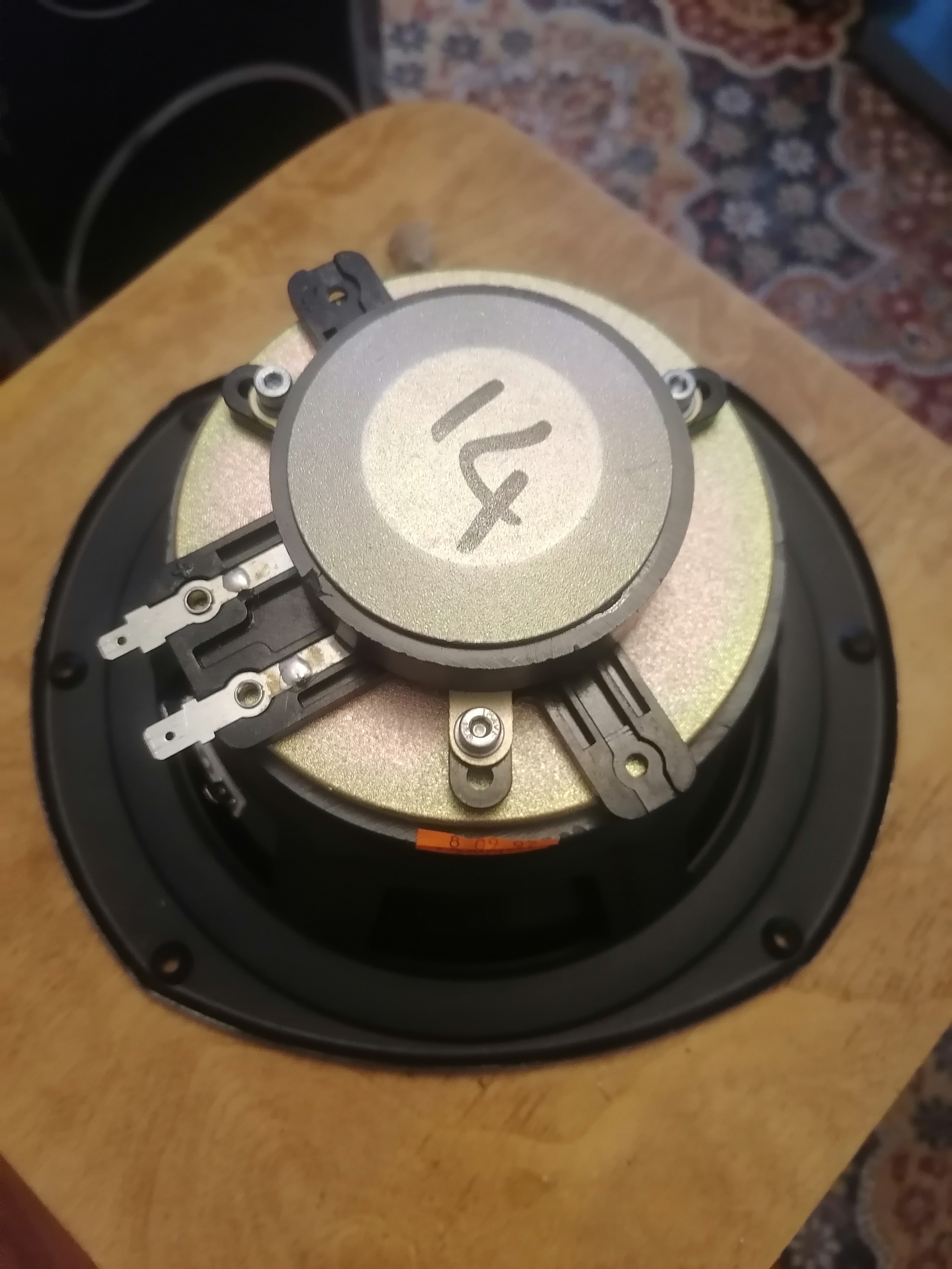

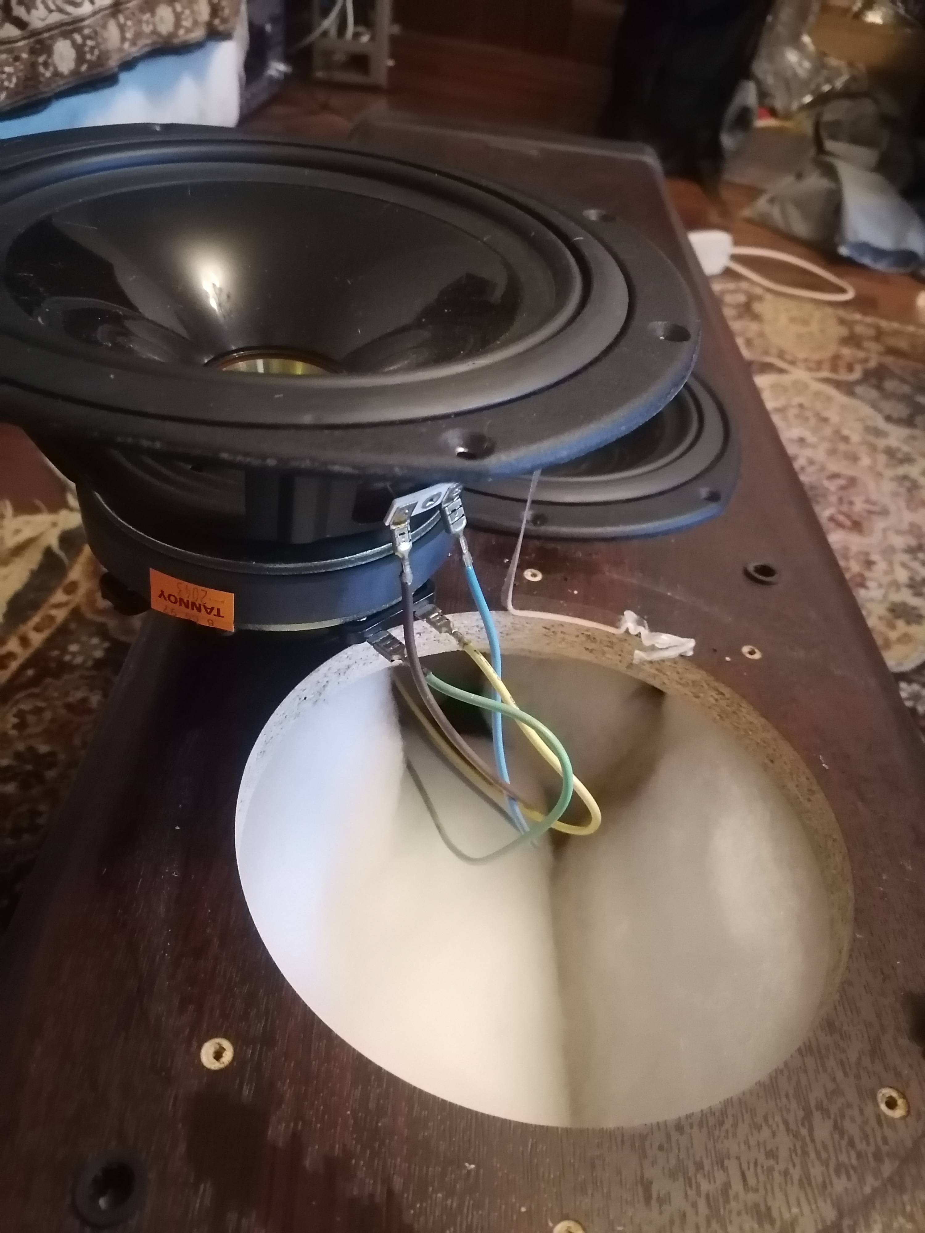

Ну собственно получилось отодрать динамик, проливая его по периметру изопропилом, действительно оказалось что приклеен на очень тонкий скотч двусторонний. Одним словом снял, криминала пока не увидел обе катухи звонятся по 4 ома. Пока не разбирал.

VAL99 писал(а): Вт мар 31, 2026 1:57 pm стесняюсь спросить - а вы проводку от динамика до фильтра, и сам фильтр в ВЧ-секции проверили?)

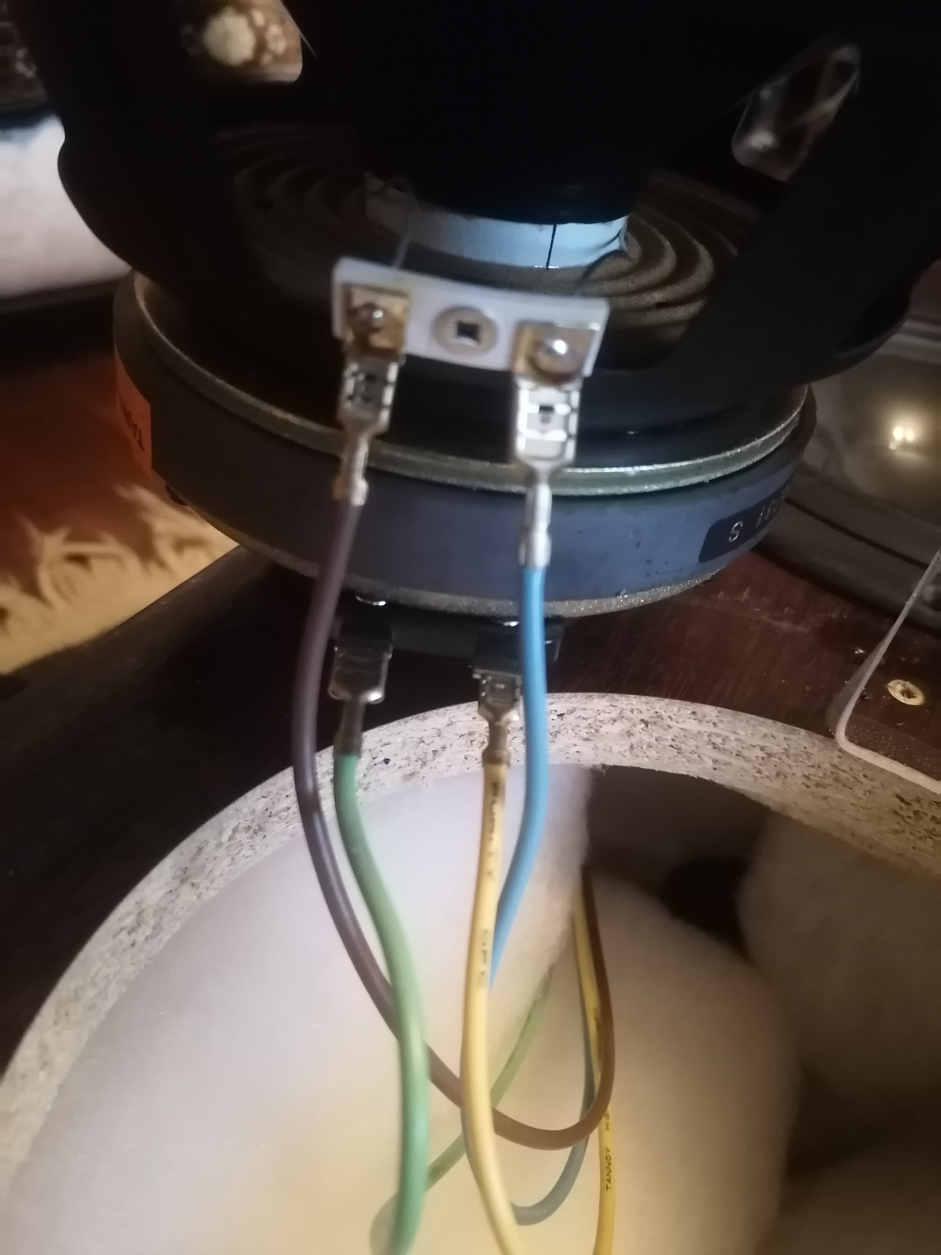

Нет ещё, пока не пойму как до фильтра добраться, там снизу где терминалы пластиковая подошва, вроде нет никаких винтов кроме одного по центру, может тоже приклеена?
Был случай делал Хеко из старых ещё моделей, так там чел сам признался что по пьяни крутанул громкость до упора, так там не только катуха фильтра расплавилась но и ВЧ оторвало. Но там всё элементарно разбиралось. Сегодня попробую фильтр найти.

ну можно пока к ВЧ-динамику напрямую подключиться, убрав имеющиеся провода (вдруг там КЗ на фильтре), и слабый сигнал с усилителя подать. Если запищит, значит жив)

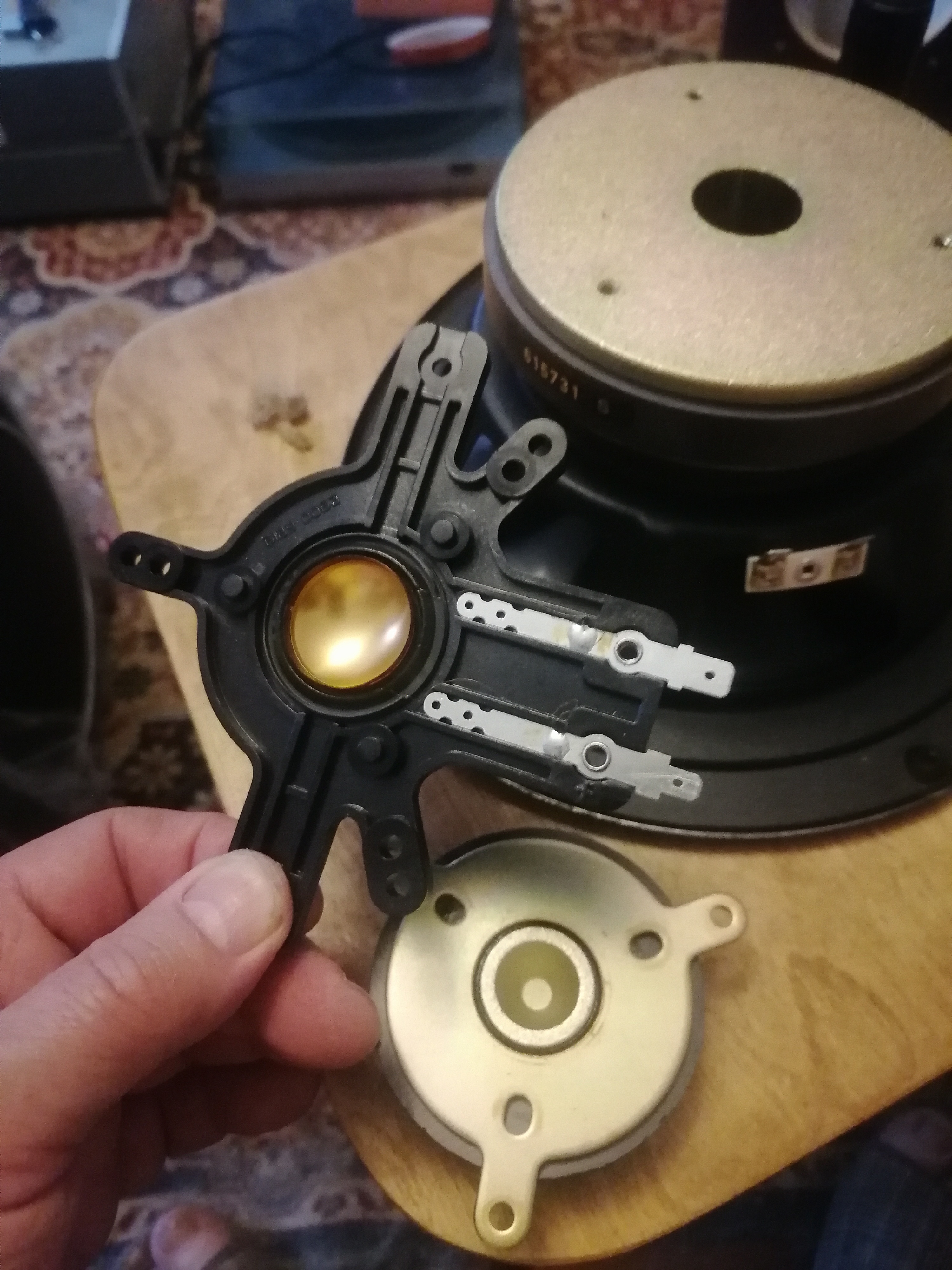

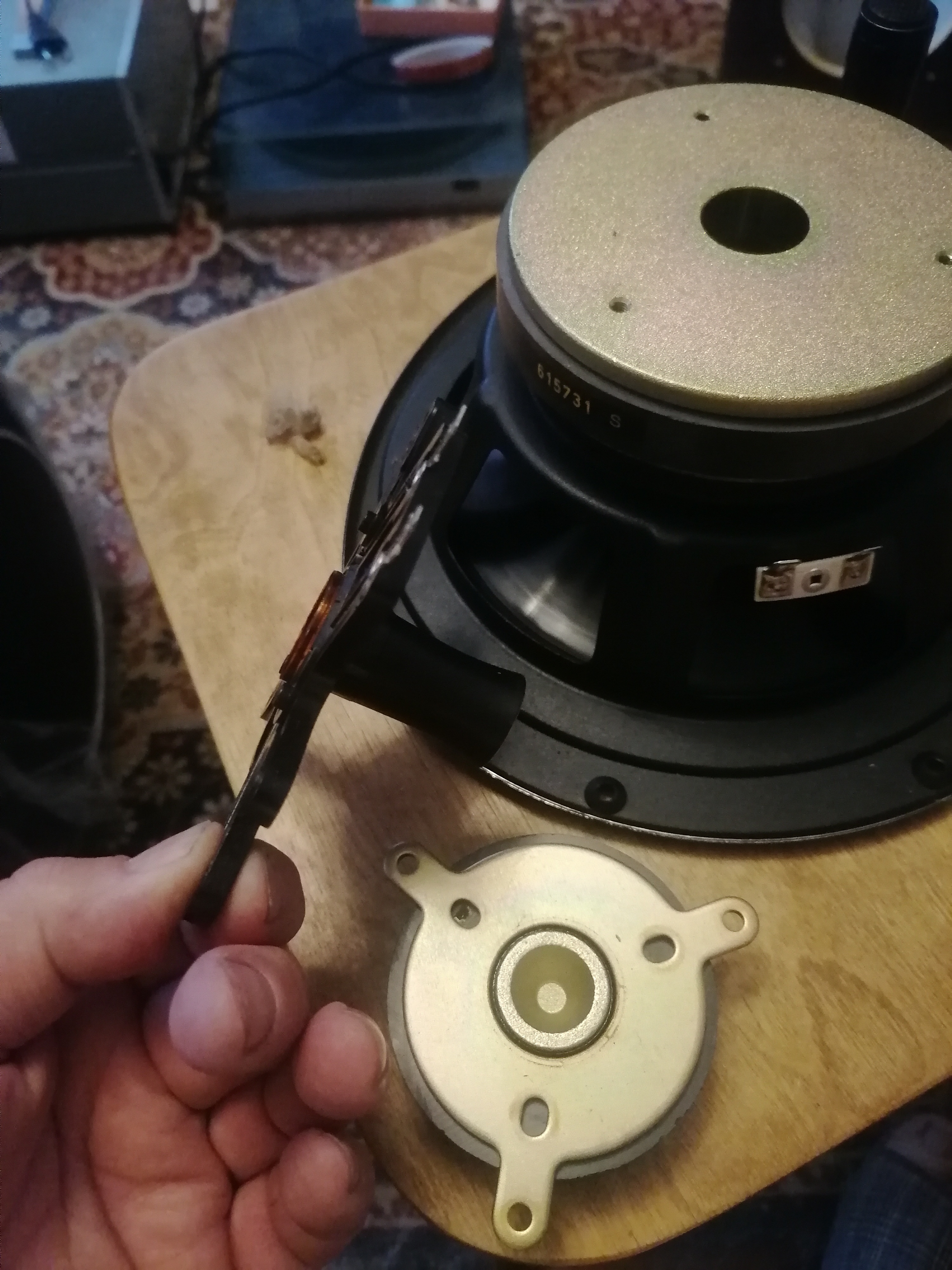

Снял катуху с магнитом посмотрел всё нормально, жидкость присутствует На вид и вязкость как отработка с мотора
Удобно разбирается

Оригинальная жижа от ФерроТек по вязкости почти как обычный керосин. Если как масло, то уже деградирует, но работать пищалка должна, правда тихо
