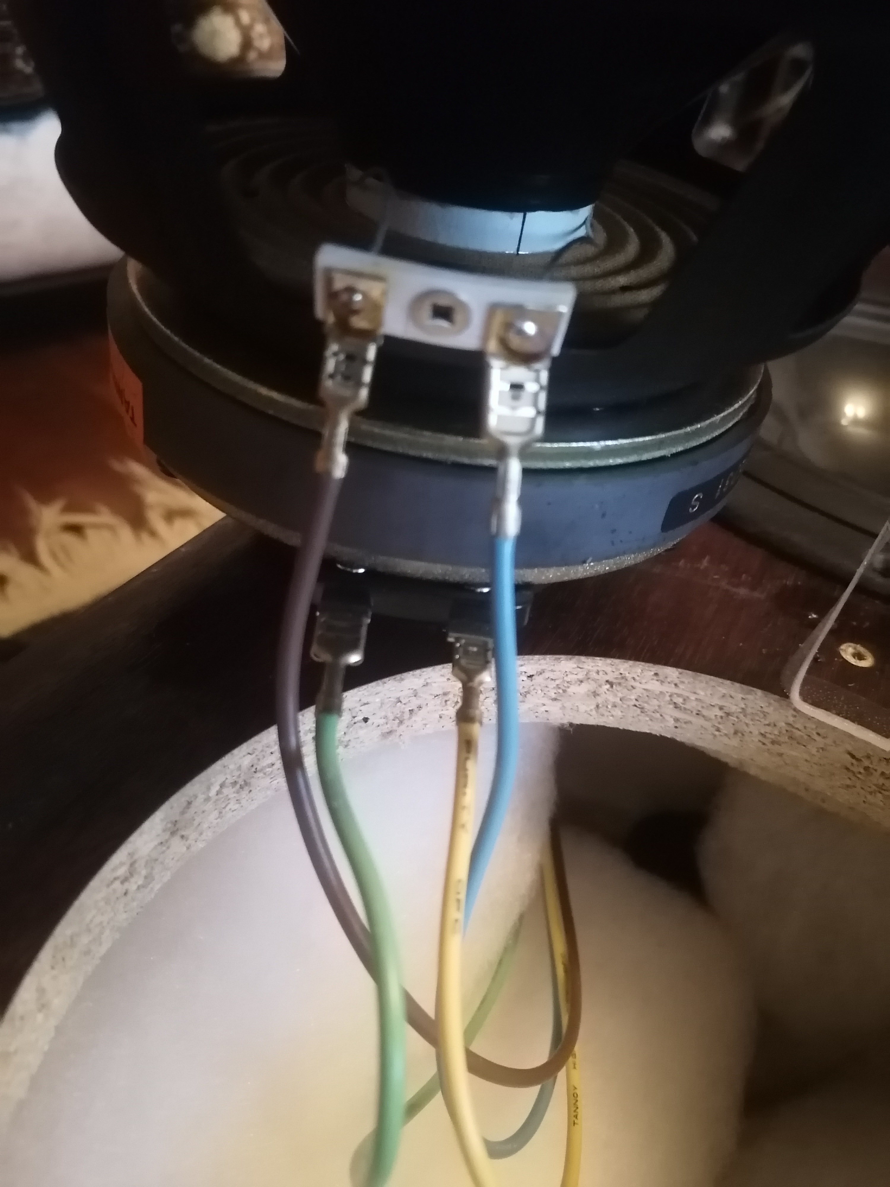

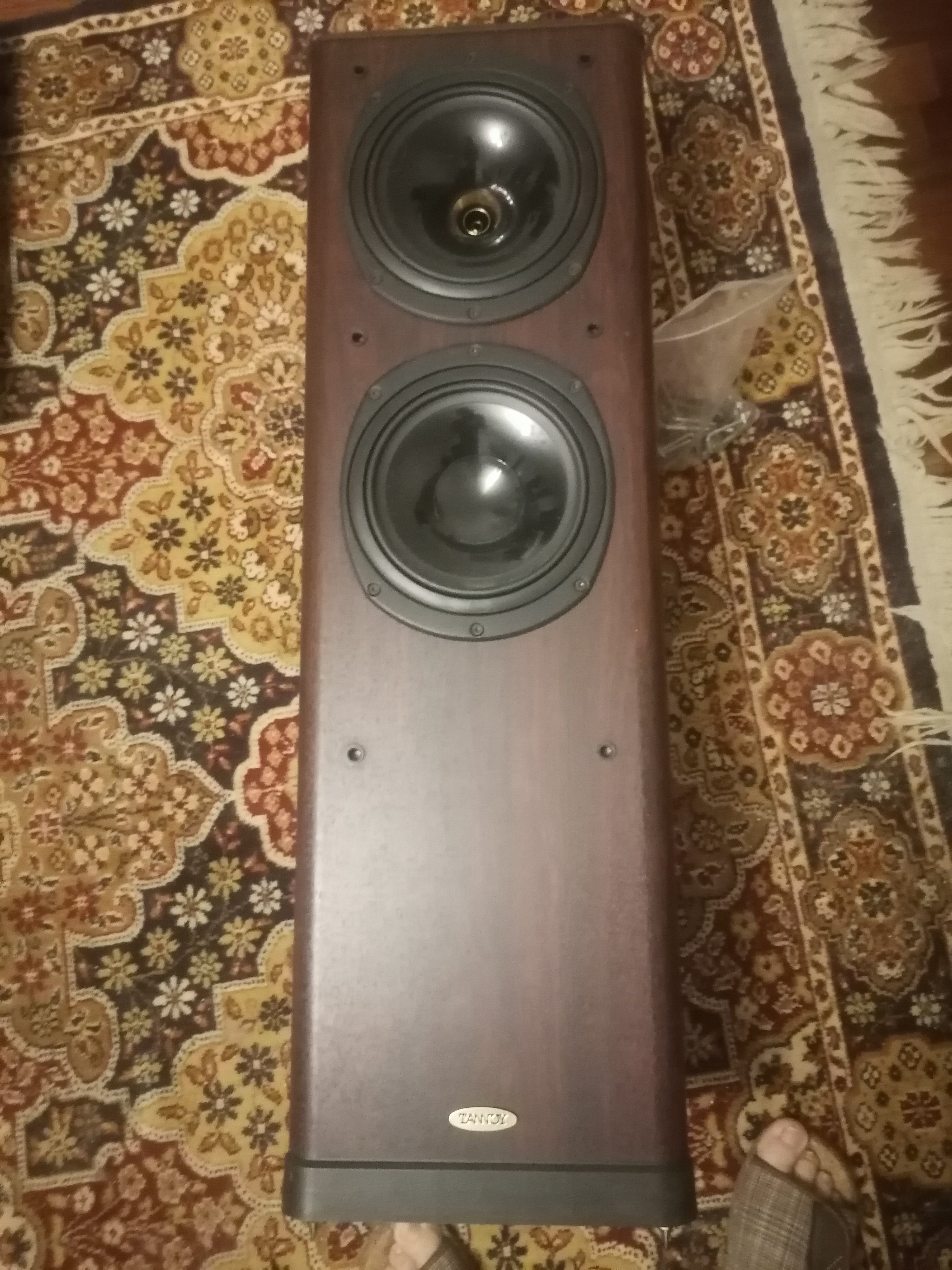

Вот забрал сегодня одну колонку , нет ВЧ , динамик коаксиальной конструкции, в принципе что могло произойти ?
1 сгорел или в обрыве ВЧ
2 Отвалился магнит и зажал катуху

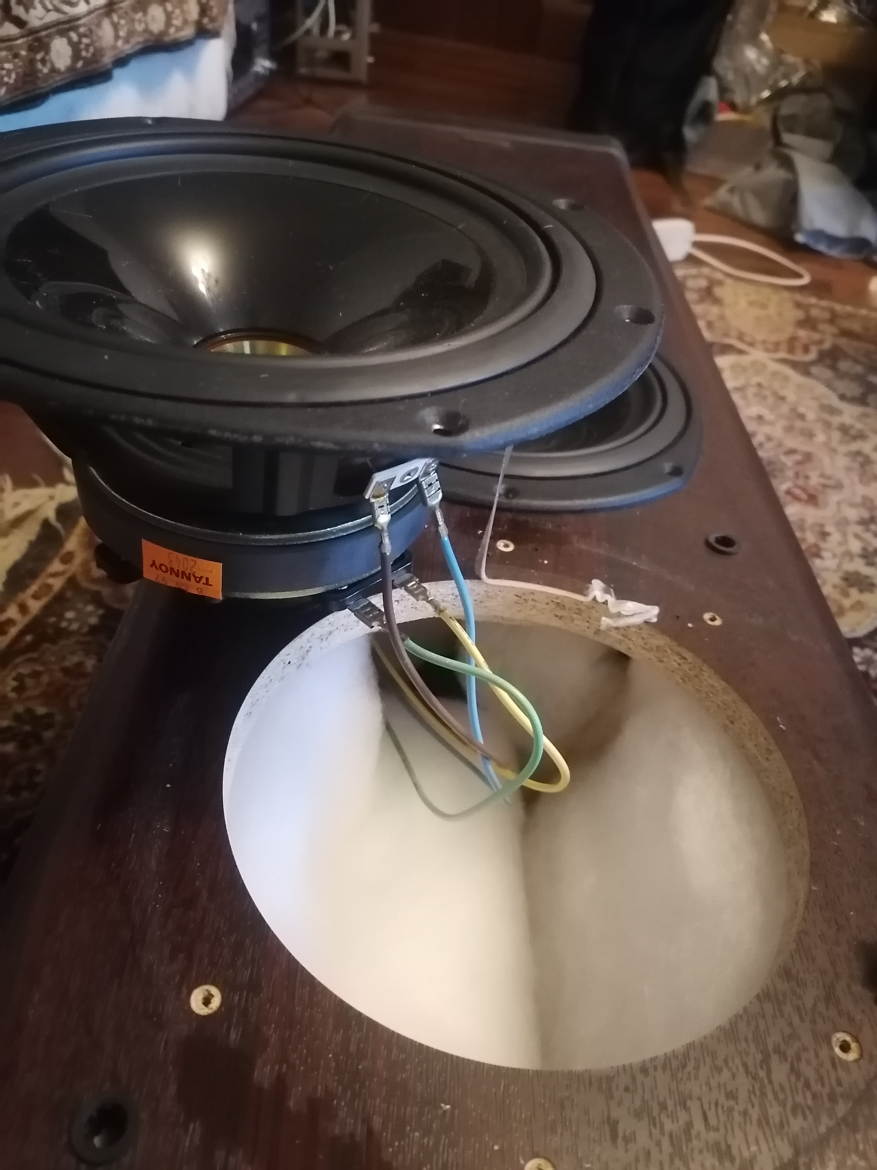

Открутил все винты с динамиков и вот тут засада, не могу вытащить динамик, даже ноготь не подлезает под пластиковую часть динамика.
Приклеен? или так плотно сидит?
Вот думаю взять струну пройтись по кругу?
Две металические линейки подпихнуть?
Но щели нет совсем
Может кто сталкивался с таким?

Попытался сегодня запустить молибденовую струну, струна идёт очень тяжело и рвется, на ощупь струна липкая. Значит видимо динамики приклеены. По периметру пролил немного изопропила, это ничего не дало. Засада одним словом.

я бы : положил тот самый шпатель в плотную к дину,опираясь на этот шпатель что бы не оставить следов в стык вставлял бы тонкую стамеску или крепкий нож и по тихонечку отрывать по перимотру,скорее всего прилит от времени ,если и герметик то все равно оторвется постепенно.
Сообщения: 100
TANNOY 638 Rosewood D80 (АС)
Сообщение protol »
Игорь40 писал(а): Пн мар 30, 2026 6:03 pm на ощупь струна липкая
Таки, если липкая, возможно, на двусторонний скотч/сопли прилепили. Я бы попробовал погреть рамки. И тянуть, пока не остыли. Тока, ясен пень, без фанатизма с температурой. Сопли эти на 80 градусах уже размягчаются.

Ну собственно получилось отодрать динамик, проливая его по периметру изопропилом, действительно оказалось что приклеен на очень тонкий скотч двусторонний. Одним словом снял, криминала пока не увидел обе катухи звонятся по 4 ома. Пока не разбирал.

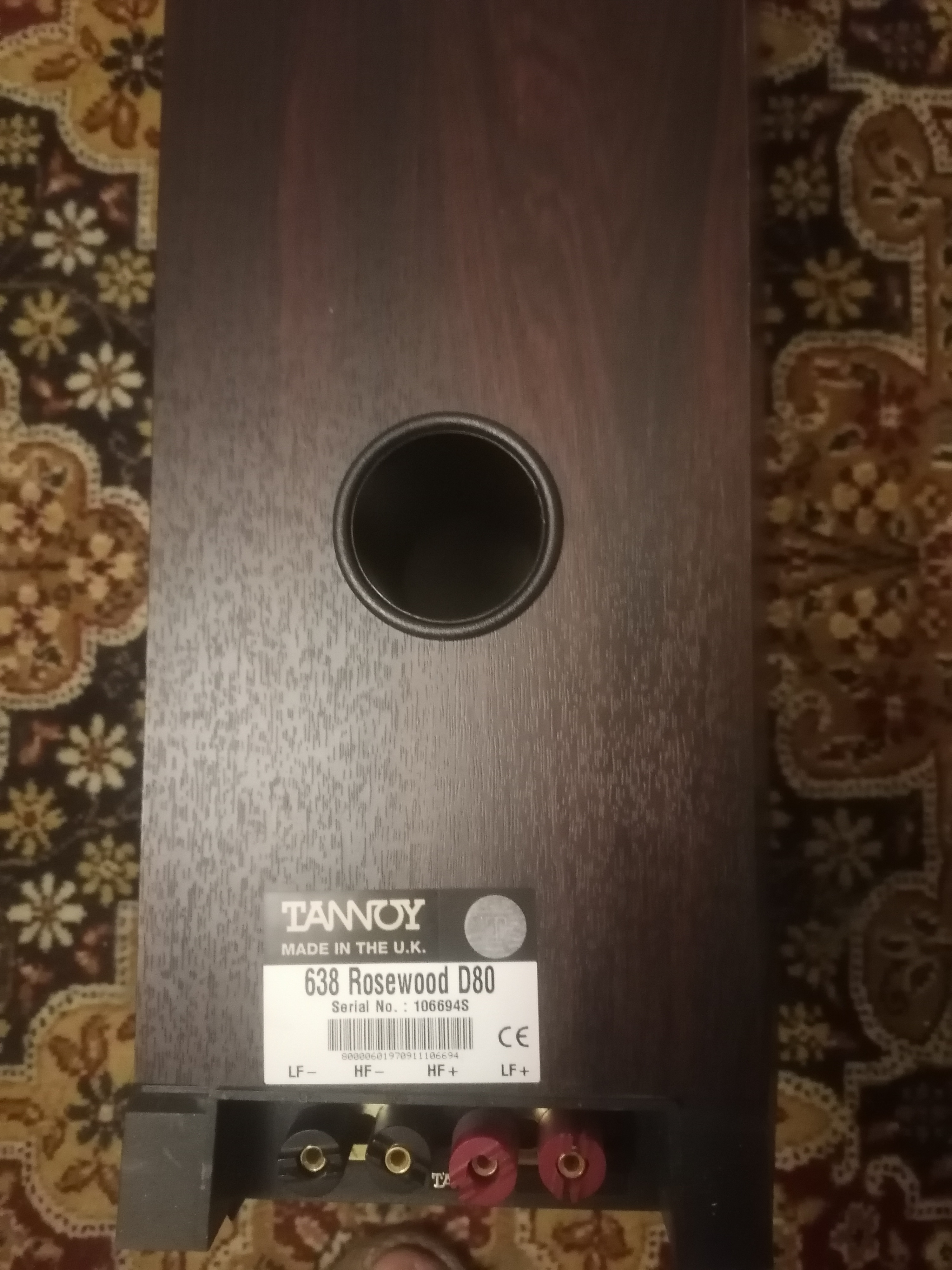

Нет ещё, пока не пойму как до фильтра добраться, там снизу где терминалы пластиковая подошва, вроде нет никаких винтов кроме одного по центру, может тоже приклеена?
Был случай делал Хеко из старых ещё моделей, так там чел сам признался что по пьяни крутанул громкость до упора, так там не только катуха фильтра расплавилась но и ВЧ оторвало. Но там всё элементарно разбиралось. Сегодня попробую фильтр найти.

Снял катуху с магнитом посмотрел всё нормально, жидкость присутствует На вид и вязкость как отработка с мотора
Удобно разбирается
