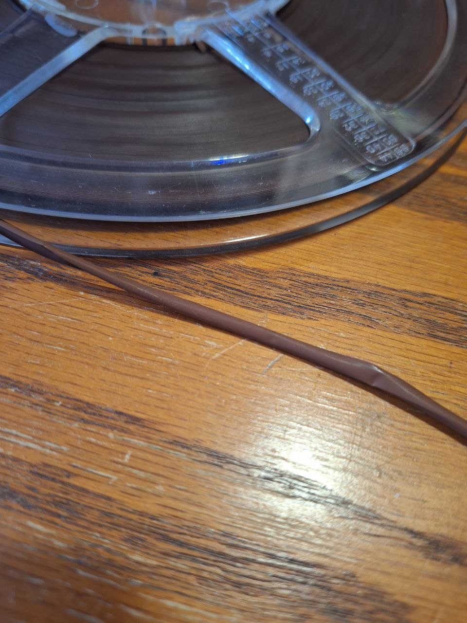

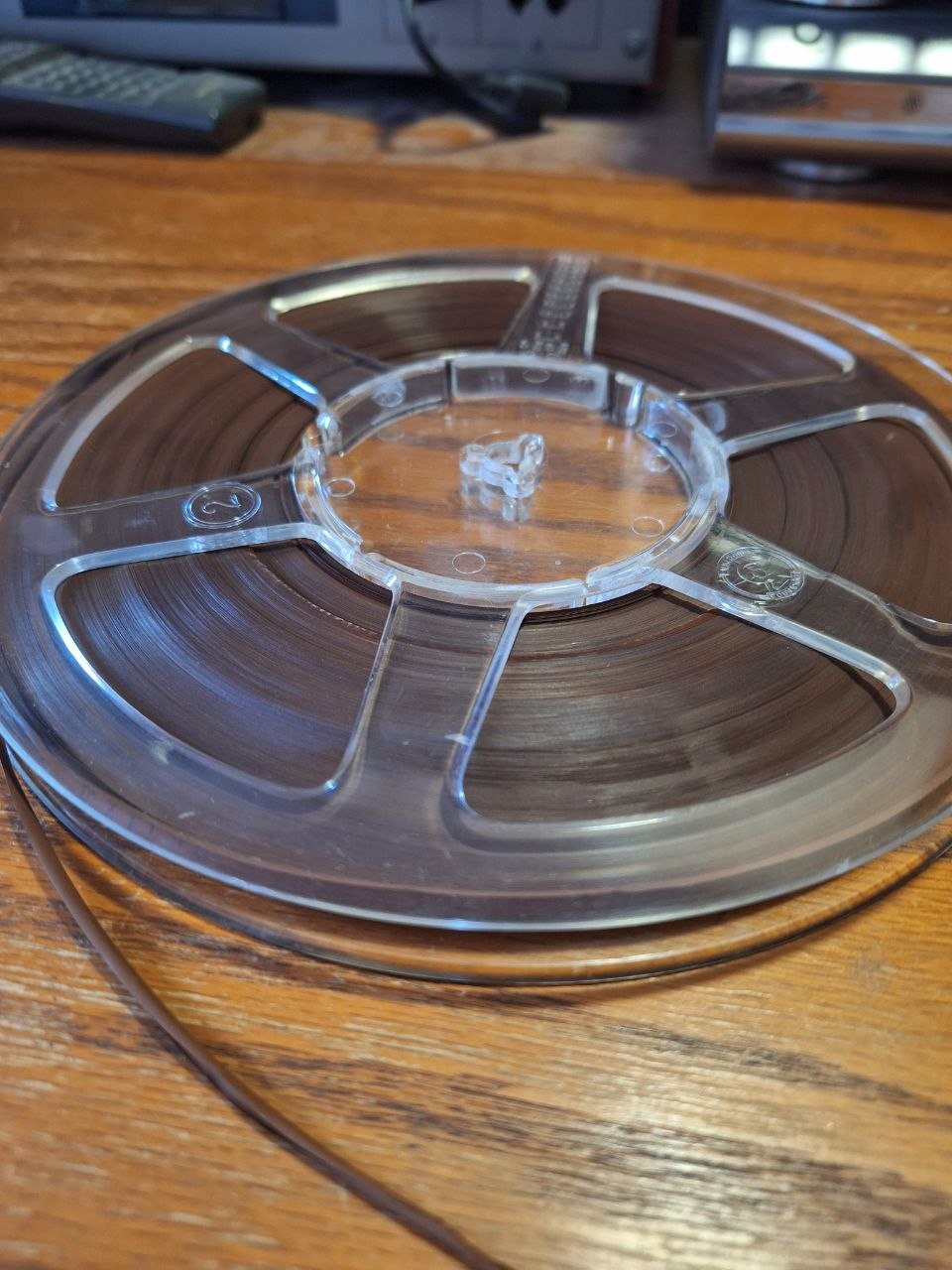

вот... тип2, хранилась в пакете. запах уксуса сильнее чем обычно, лента выгибается в сторону основы (т.е. рабочий слой наружу). ИИ советует увлажнение водой с глицерином "через воздух". также есть советы увлажнять смесью воды, глицерина и ацетона. кто-то вообще пробовал? получилось спасти такую ленту?

Лента уже вытянутая (т.н. "сабельность")
bl-bl-bl писал(а): Пн окт 12, 2026 5:33 pm выгибается в сторону основы
Так что - именно спасти - нереально. Запись спасти можно, сделав ленточный прижим к головке (но при этом будет повышенный износ головки)

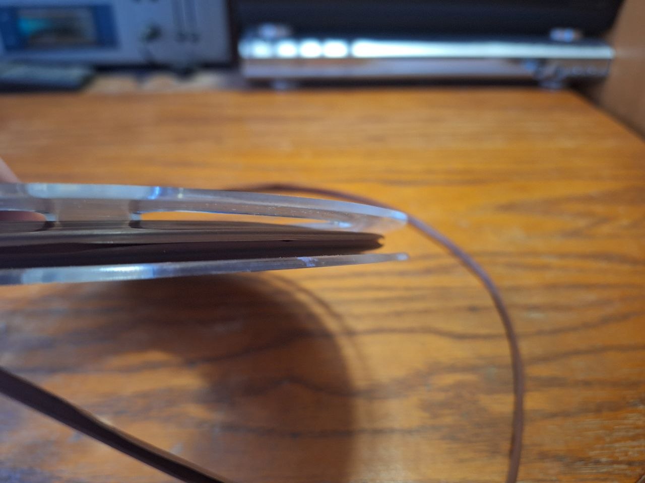

в таком виде как сейчас, край рулона превратился в блин, вытащить кусок ленты из рулона практически нереально, ну и распрямить его - тоже

Я конечно не Колбаскин :), но как вариант (если очень нужно) - вручную перемотать на другую катушку, руками укладывая витки. А Колбаскин метод скорее всего угробит ленту - нужно не бороться с гулянием, а обеспечить прижим к головке

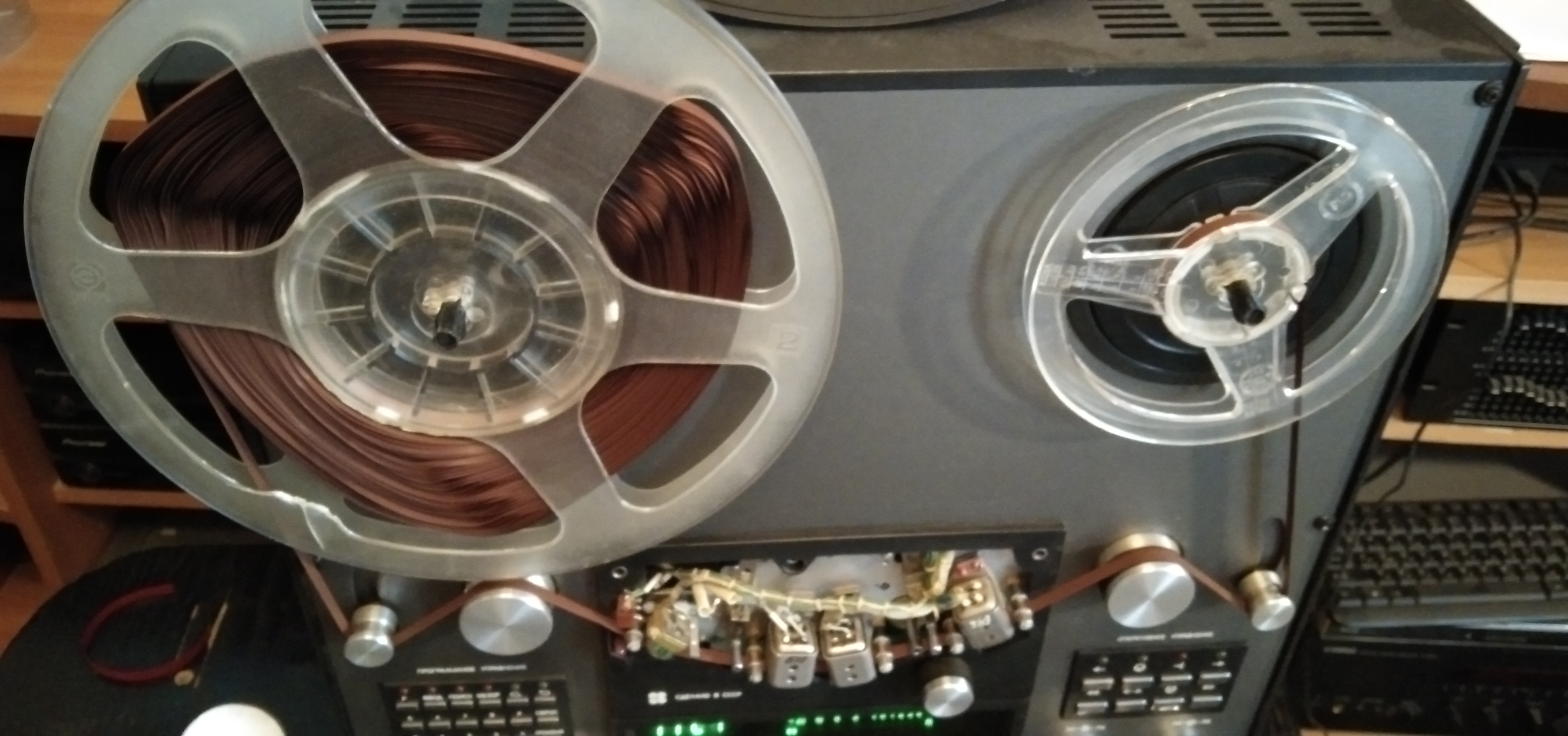

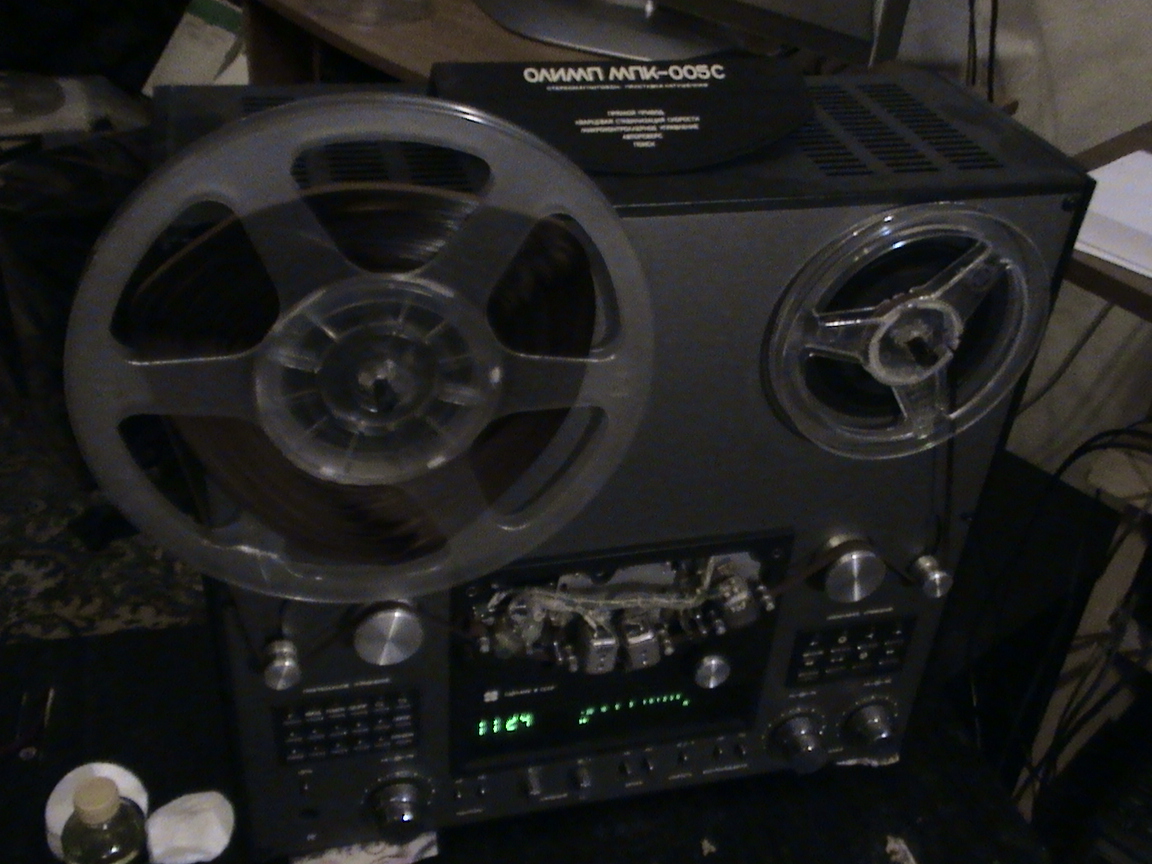

.. так посмотрите его остальные видео - найдёте КАК он сделал прижим для головки))
.. умну без прижима на О-005 с острыми головами 6в24.710М и 6в22.170 нормально снимался звук с тип-2 которая была «пропеллером»
.. А вообще тип-2 если долго не перематывался, то может стать «пропеллером» и тогда с 15-! катушки с трудом поместится на 27!!!
https://rutube.ru/shorts/a47c8bd5bbcc3d ... ab078/?r=a
и вообще - со тип-2 и тип-1 надо очень осторожно если состояние ленты плохое - может рваться в руках при минимальном натяжении - лентопротяжку надо минимум О-005

dayna-records писал(а): Вт окт 13, 2026 11:41 am Иногда дают такое на оцифровку. Делаю так: беру бумажные полотенца/салфетки, смачиваю водой, оборачиваю этим катушку с лентой и кладу в полиэтиленовый пакет часов на 12. Лента размягчается и в таком состоянии уже можно ставить на магнитофон и оцифровать.
на фото именно после такого "замачивания" во влажной тряпке, стала прямо хуже

bl-bl-bl, так нужно влажную ленту попробывать плотно намотать на катушку, а потом её хорошо высушить. Тогда она станет относительно ровной и с прижимом можно воспроизводить запись, например - для оцифровки.

она уже намотана. ее и размотать не выйдет, она порвется. мда.... вопрос к тем кто пробовал все-таки, а не к теоретикам
