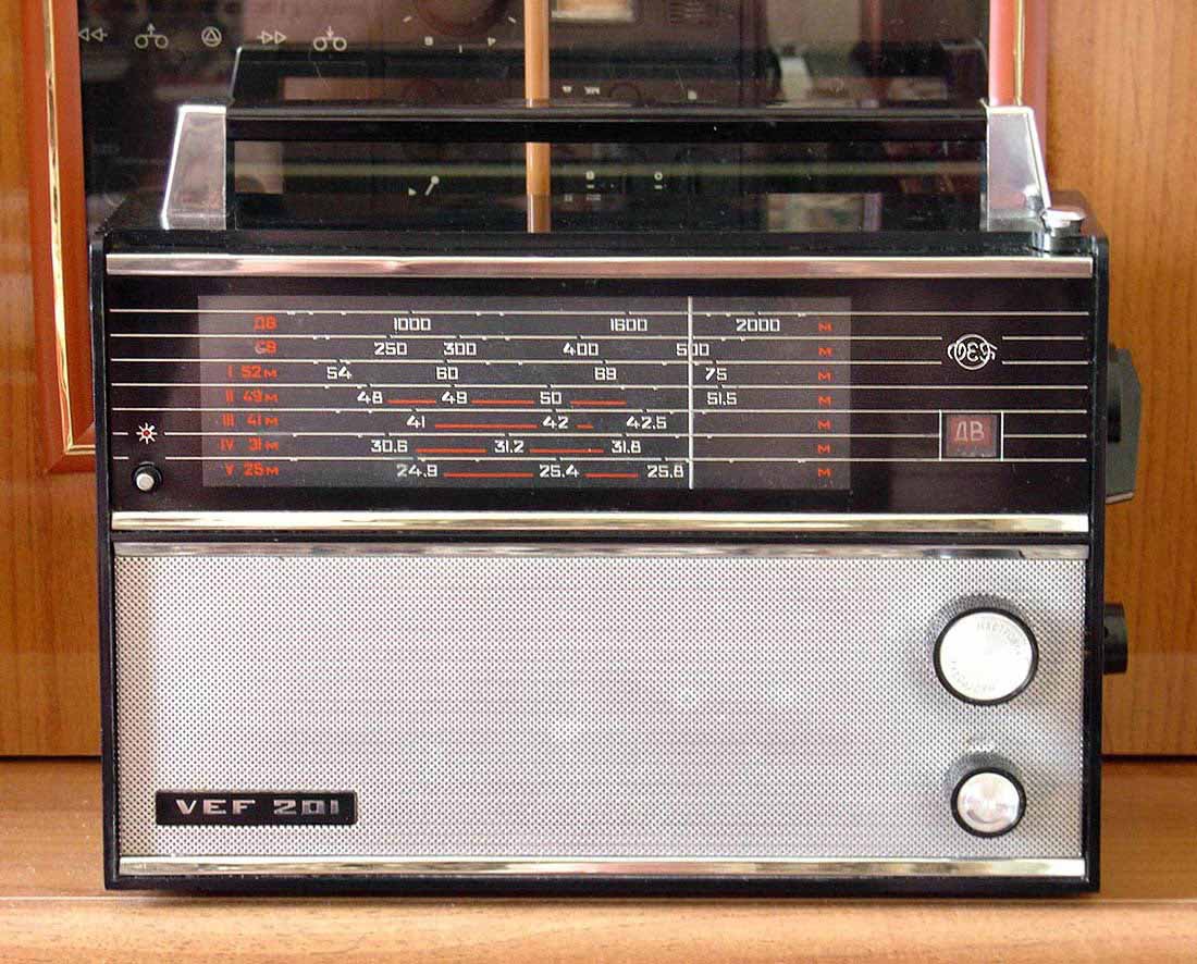

Вопрос такой, что за краска применялась в закрашивании букв шильдика
в таких приёмниках как ВЭФ-12 или ВЭФ-201 ? И можно ли такую где-нибудь найти?

Этот что ли? Там нет краски. Шильд фотоспособом сделан по чистой алюминиевой поверхности. А вообще надписи на корпусах и шильдах - сеткографией делаются и краска эта СБС или импортная. У рекламщиков применяется. Шильды наши в большинстве - фотоспособом делались если они отдельно от корпуса (Амфитон 002 стальная задняя стенка), а сеткографией к примеру Электроника ЭП-017(корпус - литье)

Nogood, этот, но только шильдик передней панели :smile:

Тогда еще вопрос - который - тот что VEF202 или тот которым шкалу нарисовали? :smile:
Если тот что 202 то это не краска, а шкала рисована тоже СБС и сеткографией в 3 приема- каждый цвет отдельно, последний - черным заливалось.
А в цвет металла - это напыление(?)
Сейчас под металл есть краска "жидкий хром"

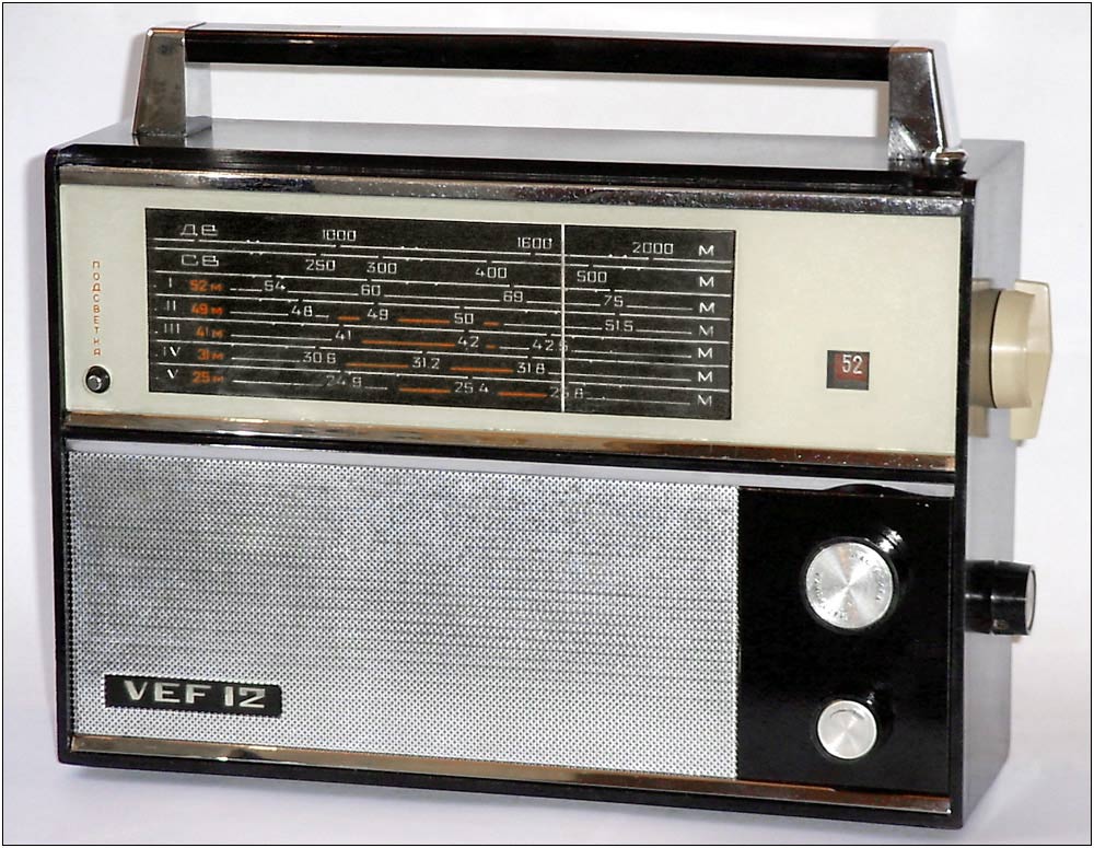

Nogood писал(а): Пт апр 10, 2026 11:58 pm Тогда еще вопрос - который - тот что VEF202 или тот которым шкалу нарисовали? :smile:
Тогда тоже вопрос: Шильдик от шкалы чем-то отличается? :smile:
Конечно же который VEF 12. Немного чернота сквозь буквы/цифры заметно проглядывает, вот решил это устранить.
Кстати, похоже на заводской брак. Могу сделать фотку непосредственно моего шильдика и с обеих сторон.
А в цвет металла - это напыление(?) Сейчас под металл есть краска "жидкий хром"
Пусть будет напыление, что скорее всего так оно и есть. Краска - это я так абстрактно выразился :da:
Напылять в домашних условиях, понятное дело, нечем кроме домашней пыли :ruka:
Краска "жидкий хром", наверное это то что нужно. Буду пробовать.

e2-e4 писал(а): Сб апр 11, 2026 1:49 pmНемного чернота сквозь буквы/цифры заметно проглядывает, вот решил это устранить.
Это время и условия хранения. Сонительно что можно устранить.
