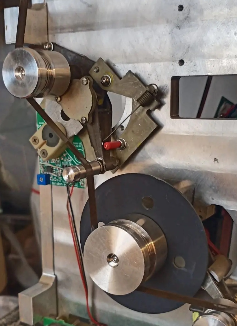

приехал новый комплект роликов с поводками:

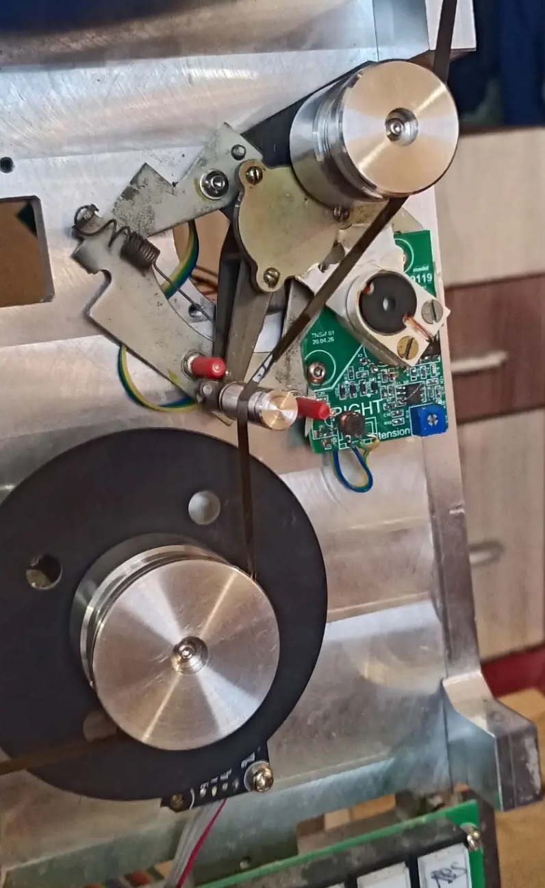

после установки выглядит вот так:
всё менее и менее О/Э напоминает....

e2-e4 писал(а): Ср окт 07, 2026 5:43 pmГде-то заказывал
да, по своим чертежам
в принципе, которые большие, можно в О/Э-004/4/5 использовать вместо штатных,
с ними счетчик должен истинный (ну почти) метраж показывать, - диаметр по ленте 31,8 мм (100/пи)

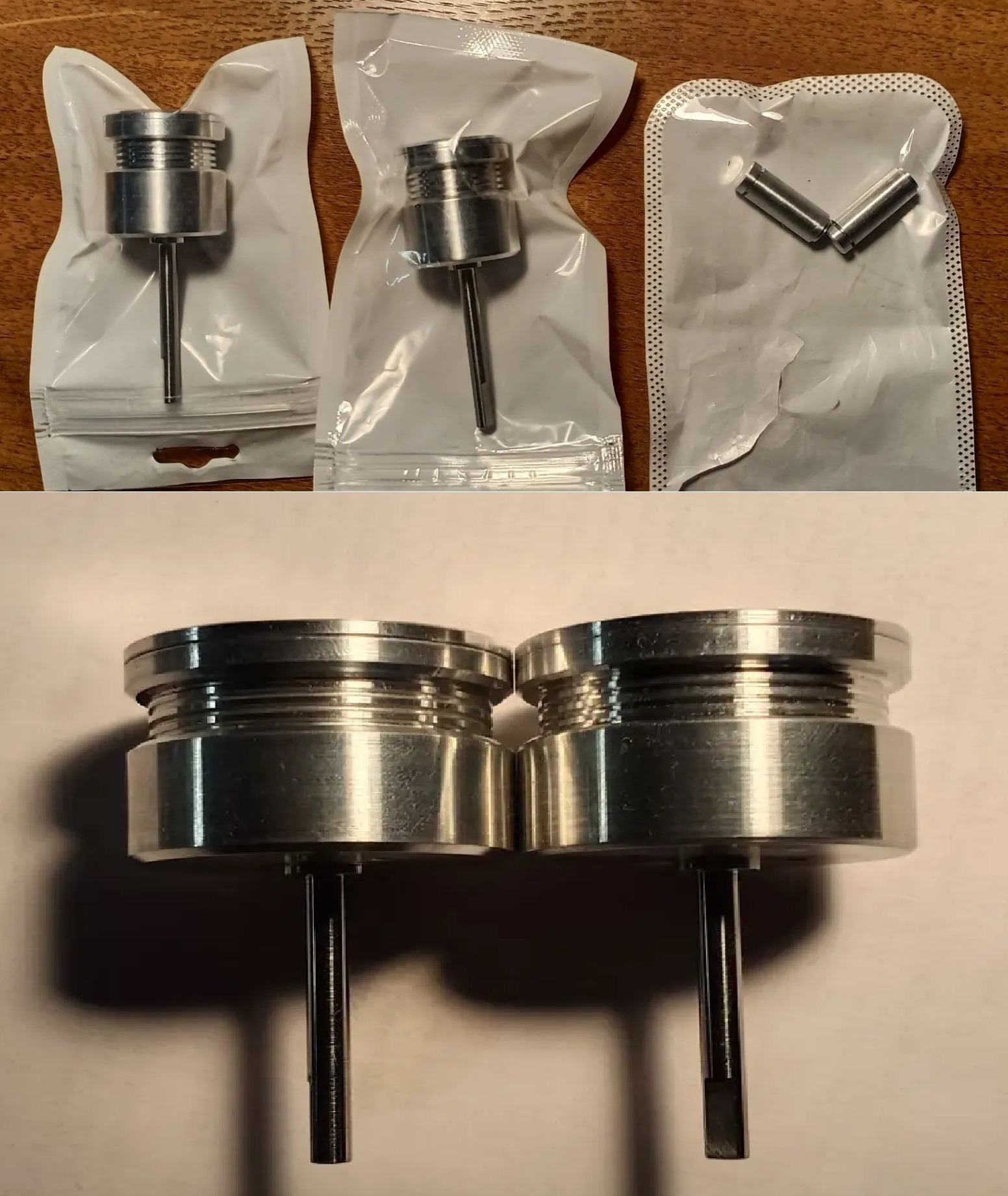

новые переходнички "вал-магнит" пожаловали,
посаженными на место выглядят так:
вместе с платкой самого энкодера.
осталось их посадить на фиксатор,
потом всё собрать в кучу, запустить ПО, и юстировать....
долго и мучительно :smile:
