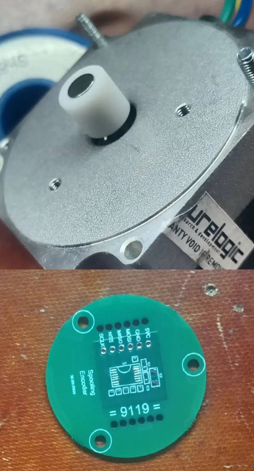

новые переходнички "вал-магнит" пожаловали,
посаженными на место выглядят так:
вместе с платкой самого энкодера.
осталось их посадить на фиксатор,
потом всё собрать в кучу, запустить ПО, и юстировать....
долго и мучительно :smile:
