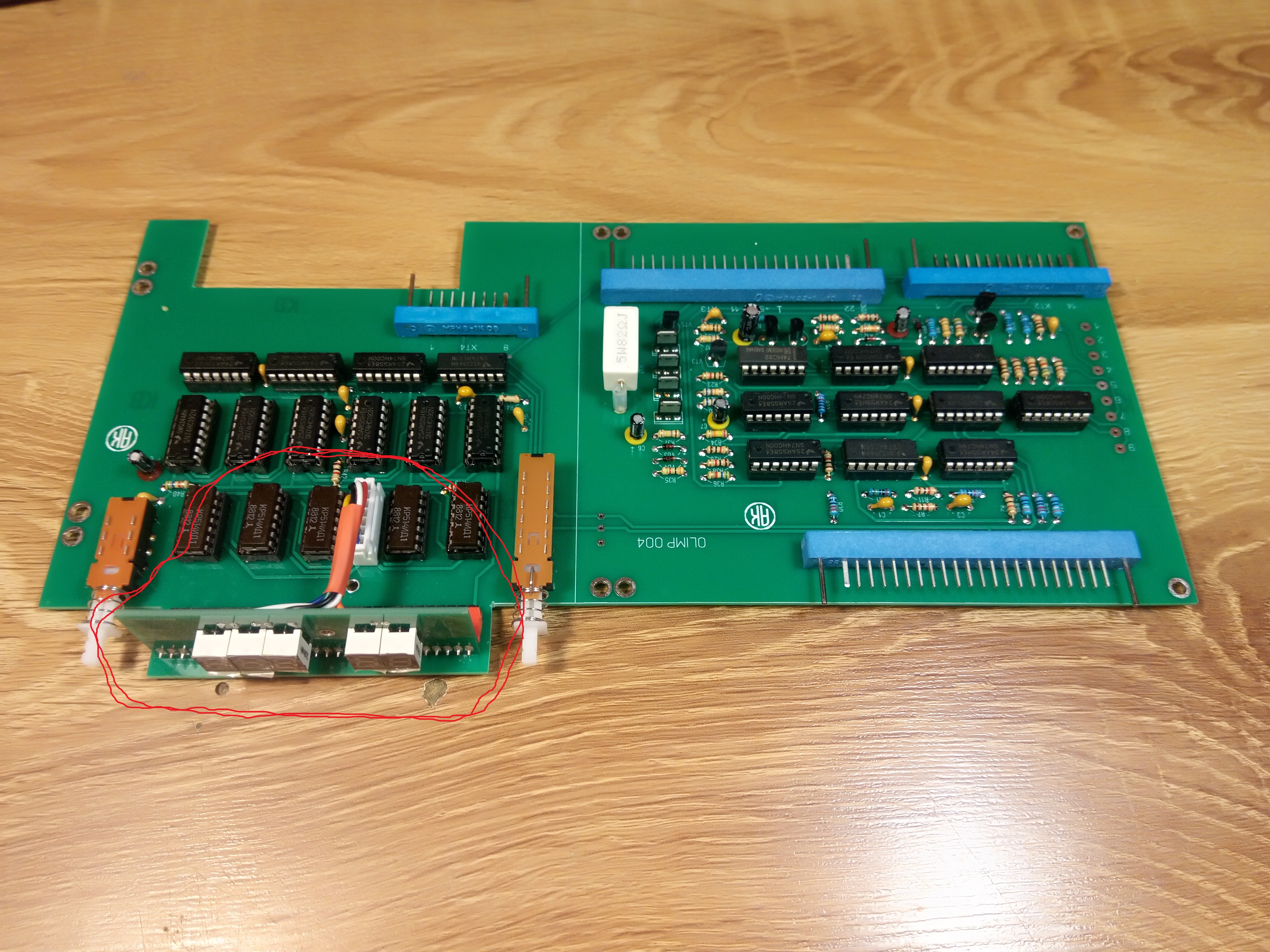

Я выложил в объявлении версию без автореверса, давно лежат уже. Пустые платы, может кто захочет собрать.
Но есть платы и готовые блоки управления полных версий.

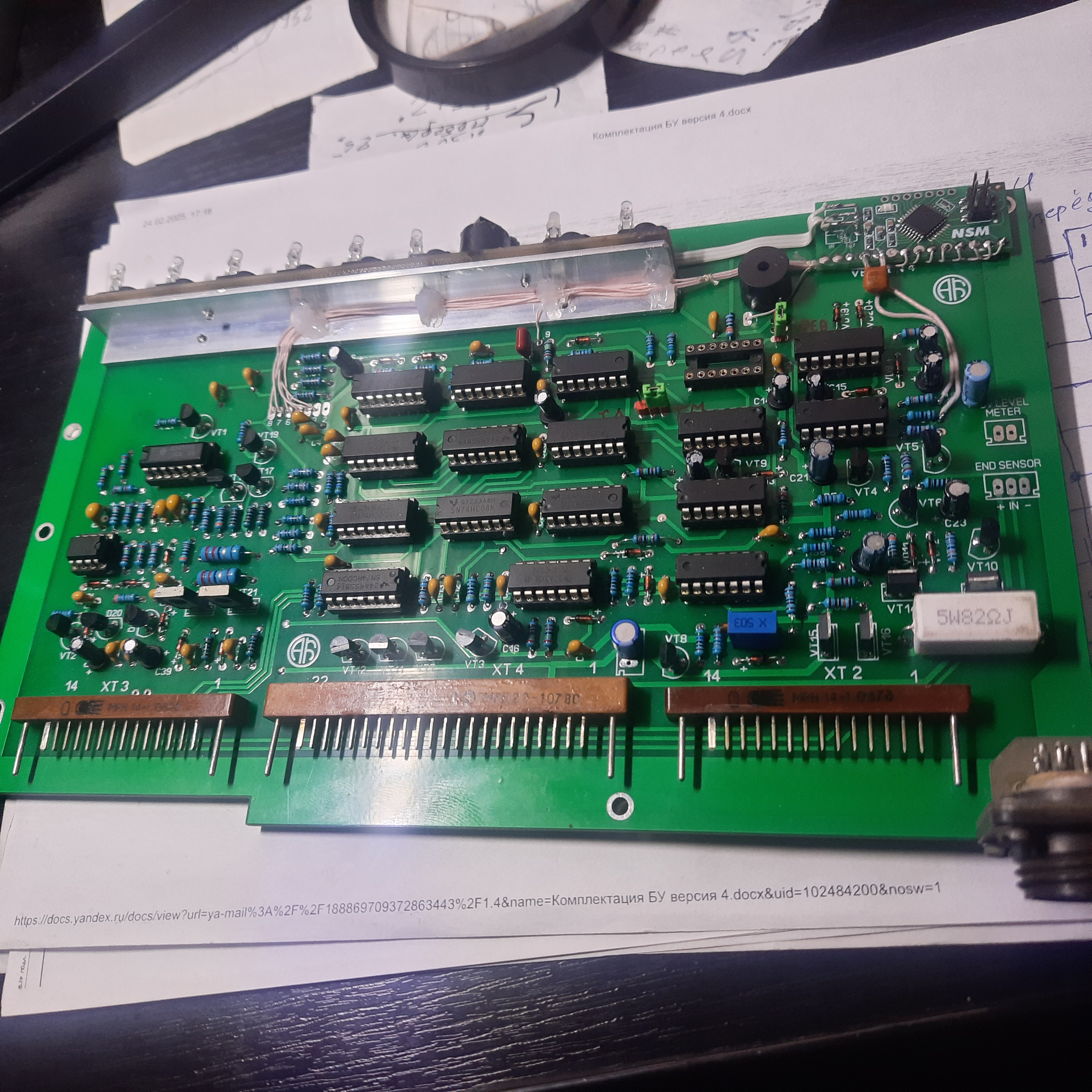

Вот уже полностью собранная мной плата для Э-004 версия 4
Блок ДУ и пищик добавил сам :da:

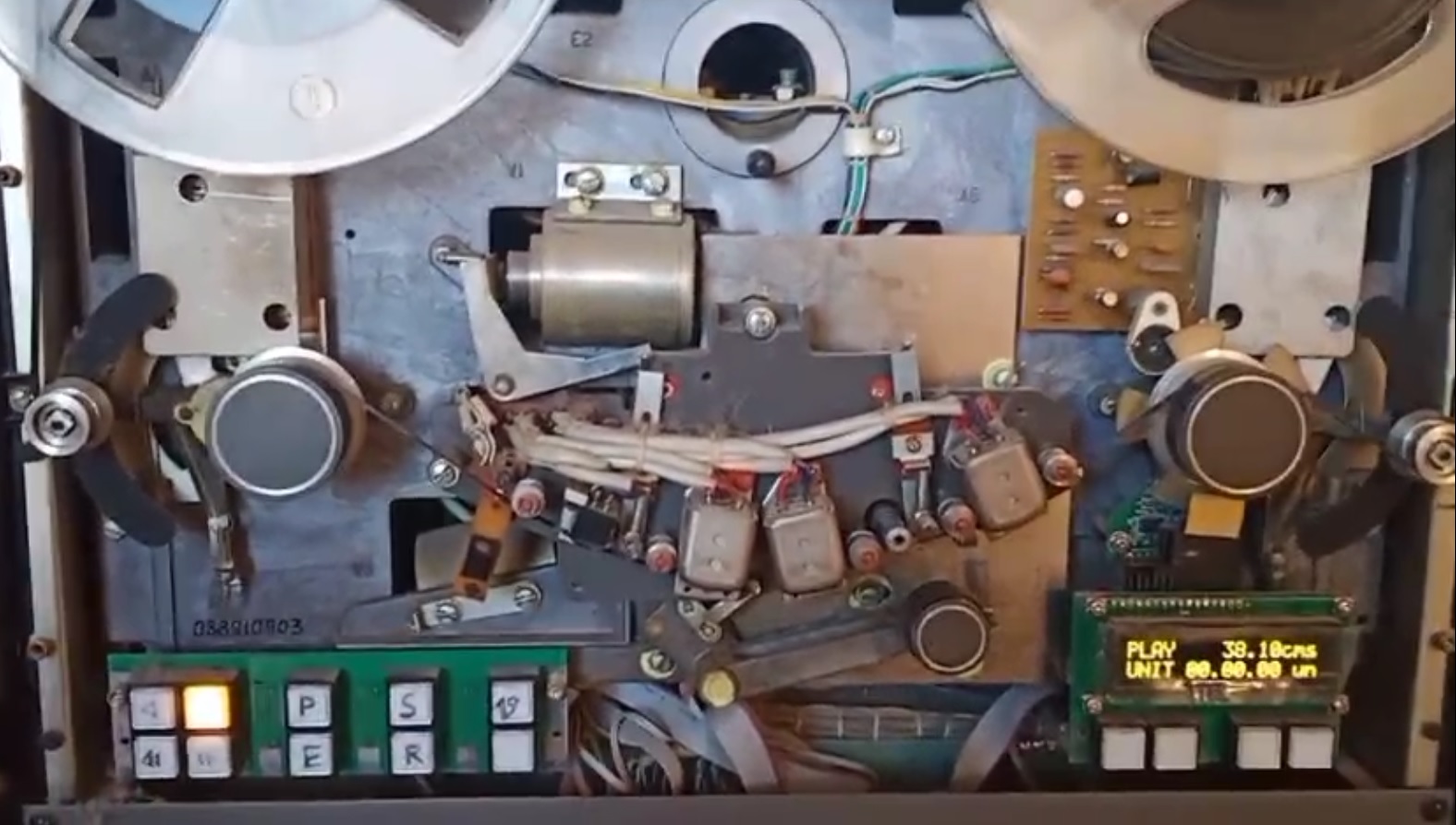

Сообщения: 1201
Город: СПб
Олимпоэлектроники 003-004-005 и т.д.
Сообщение eddddy »
если с тытрубой проблемы, то новое своё управление для Э-004 выглядело так:
