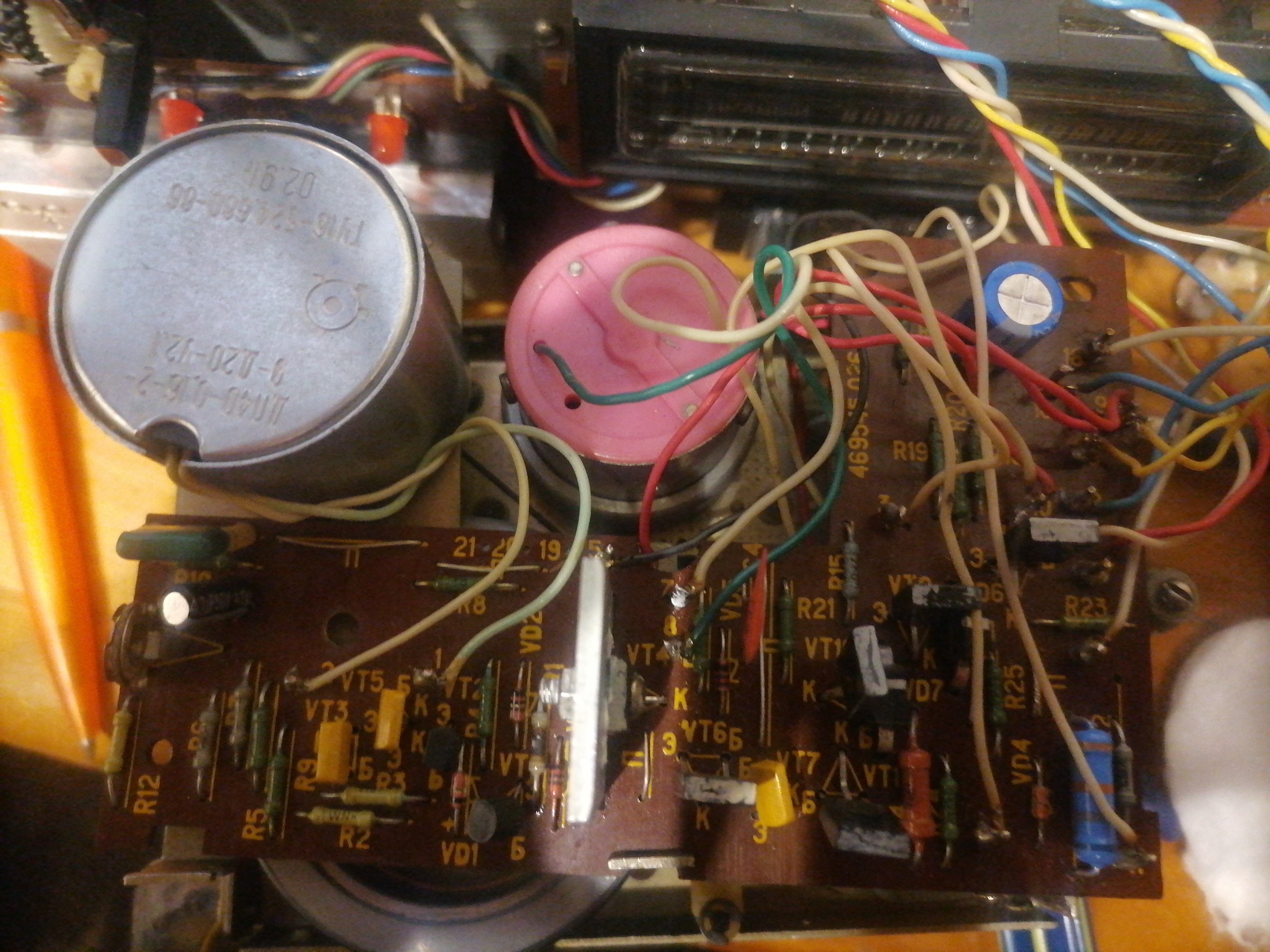

R1 почерневший обнаружил.

По перепутанным проводам.... Я не думаю , что их перепутали с обоих концов- проверьте , что у Вас здесь с живыми разъёмами( видимо).... ксли так , как нарисовано провода звонятся , то исправить эту плату автоуправления ЛПМ исправить получится..

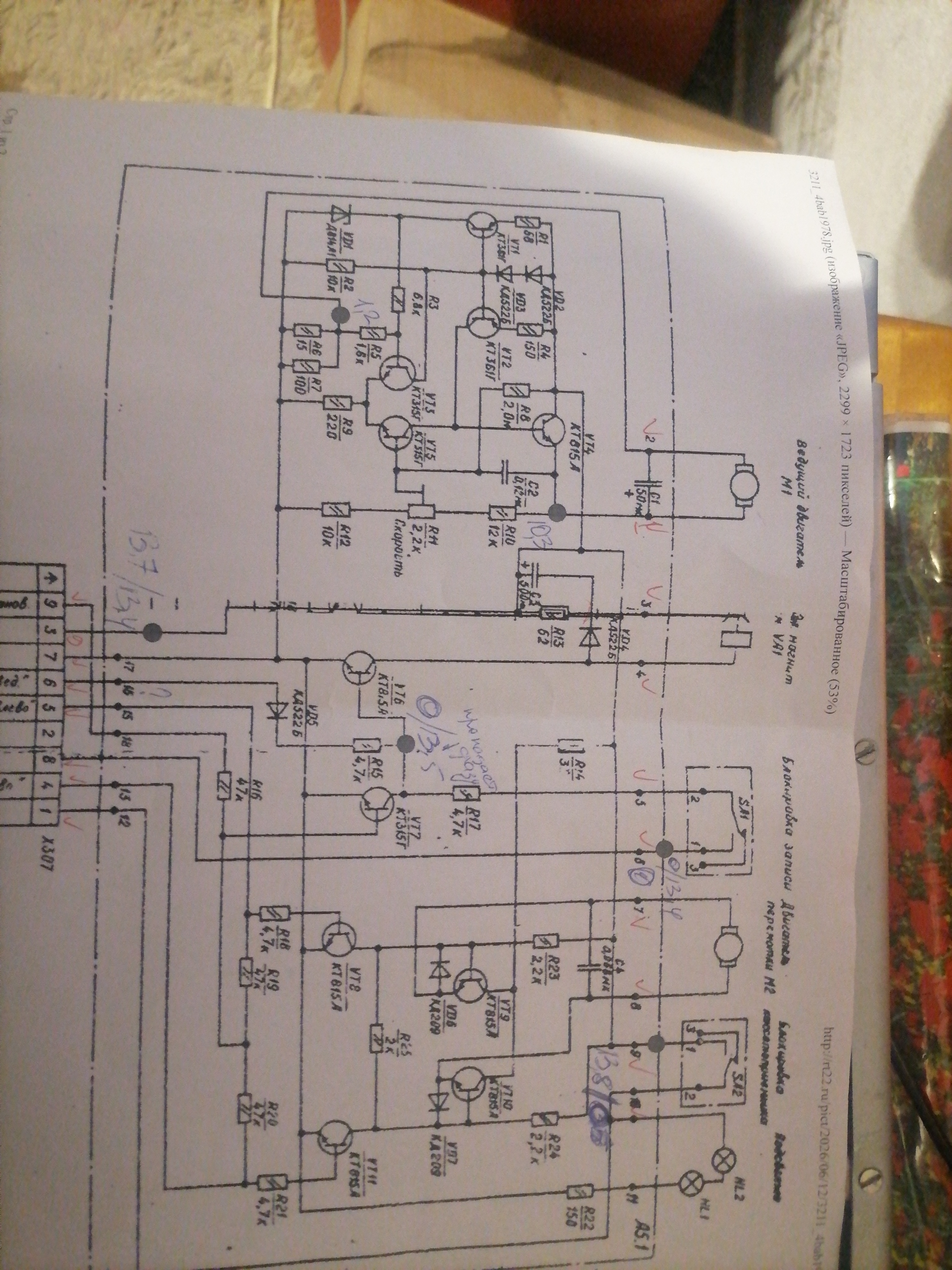

Вы по моему рисунку проверили провода? идут , куда надо?

fireproof писал(а): Пт июн 12, 2026 5:45 pm А у Вас двигатель останавливается ведь тоже? Или -нет? Вот для начала на этой плате и в 2-х режимах
и ещё на диоде VD4

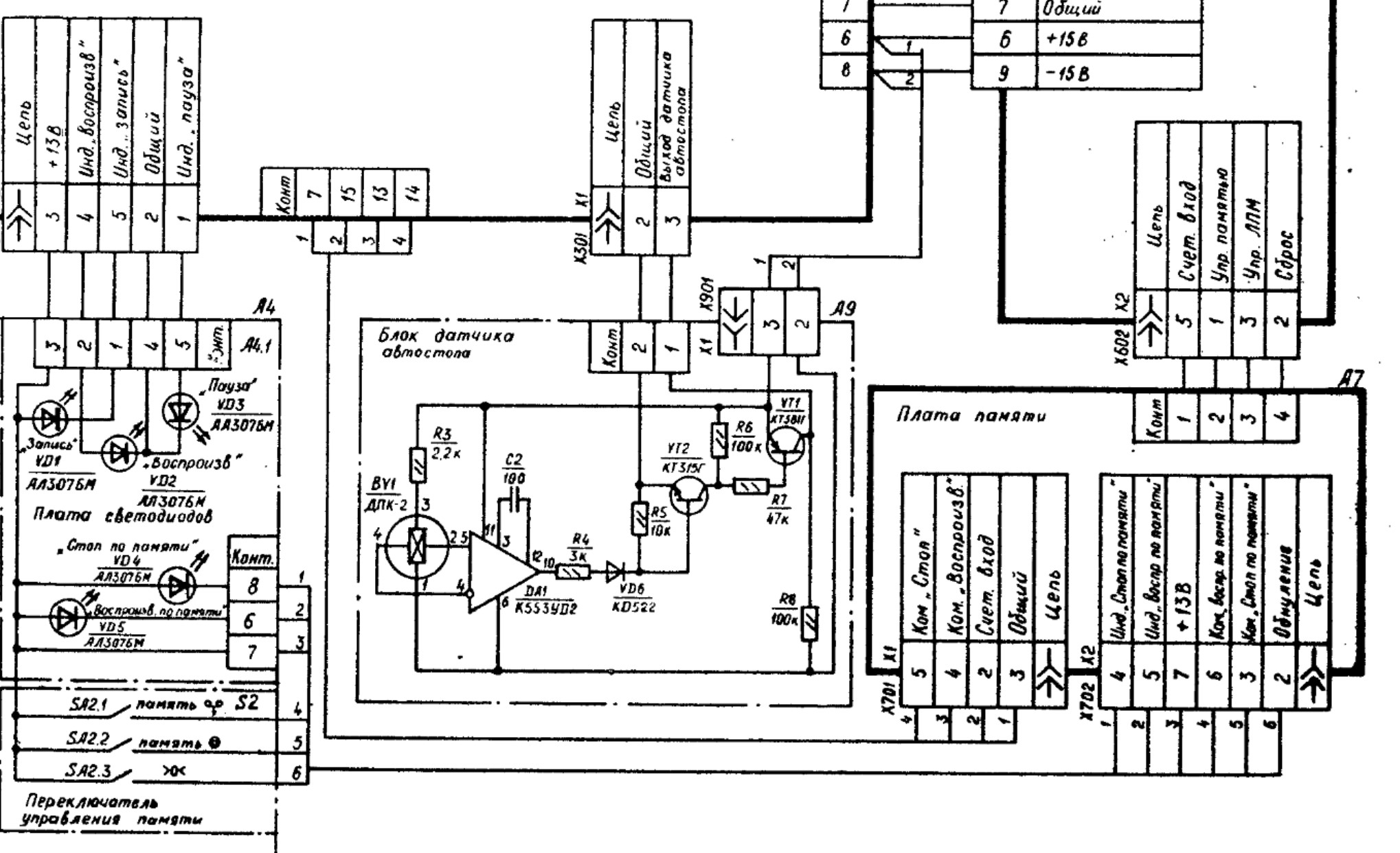

КЗ.... а как зажёным? сначала повышенное токопотребление а потом после отпускания магнита всё в норме? нужно прозвонить магнит на омы и спросить- сколько должен у владельцев.... и посмотрите в разрыве токопотребление цепи магнита при плей- возможно так сильно проседает напруга( и ток 1 А) что не удерживает даже кондёр .... и ещё копать схему
тут всё точно?
pict/2026/06/15/5_dead9b1c.jpg
Сообщения: 289
прошу помощь с ремонтом Яуза мп 221-1с
Сообщение Однако »
fireproof писал(а): Пн июн 15, 2026 6:27 pm тут всё точно?
Это схема от яузы 221-2С с электронным счетчиком.
ТС написал что у него 221-1С с механическим счетчиком.
idiantm писал(а): Чт июн 11, 2026 8:06 am сама плата автостопа совмещена с механическим счетчиком
В 221-1С нет платы памяти с вашей картинки и нет светодиодов - "воспроизведение по памяти" и "стоп по памяти".
Плата на ЛПМ у 221-1С и 221-2С отличаются цоколёвкой разьёма к комбинированной плате.
У 221-1С на установленной на ЗАВОДЕ плате - 2-ва реле. У платы 221-2С на плате установленной на ЗАВОДЕ - рэле НЕТ.
У ТС рэле - нет.
Однако это плата от 221-2С и без перестановки пинов в разьёме работать в 221-1С не будет правильно.

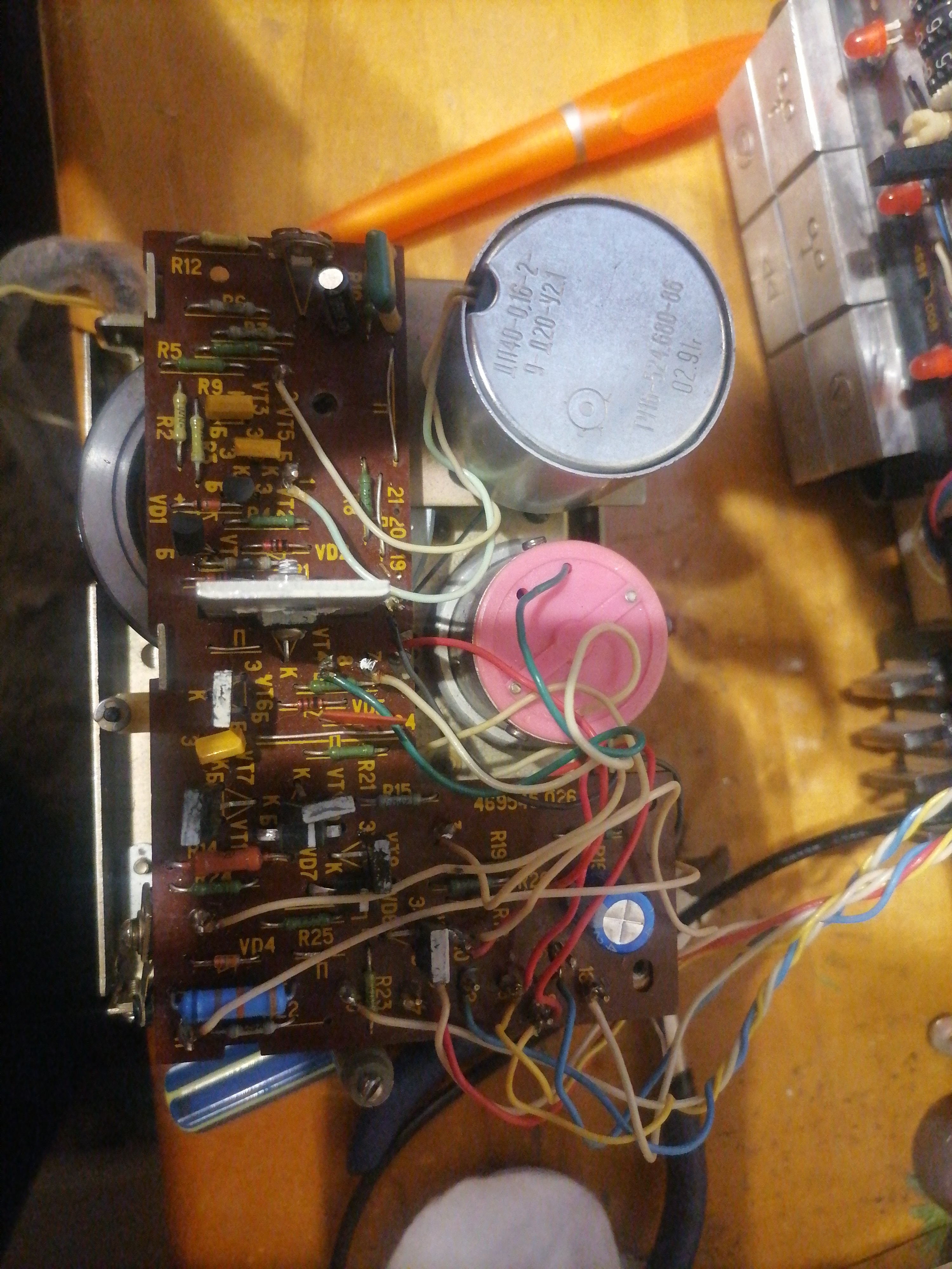

Однако лучше фото того что ТС чинит.
Там и японский ЛПМ стоять может.

Пока фото с замерам напряжение грузится.... На 16том контакте 0, при включении плей появляется 13, 5 и сразу пропадает. На 1 ведущего движка 10.3, на 2 1,2 вольта.

через дробь - напряжение на выключенном режиме

Однако писал(а): Пн июн 15, 2026 7:23 pm Там и японский ЛПМ стоять может.
отечественный стоит.

Конечно пропадает- он на землю пропускает сразу потенциал.... ещё VT7 померяйте а отчего база имеет потенциал отключения - не известно.... отключение по команде отключения должно придти.... отключите базу и при поступлении на магнит плюса база даёт стабильную землю .... а если с базы уходит сигнал- на закрытом транзе магнит не удержит.... Нужно найти , почему пропадает..... Идентичное поведение магнита в режиме записи должно быть
ещё надо узнать , пропускает VD5 13 вольт стабильно или на входе уже тоже падает сразу после включения

fireproof писал(а): Пн июн 15, 2026 8:17 pm пропускает VD5 13 вольт стабильно или на входе уже тоже падает сразу после включения
На плате Vd5 стоит после r15. На входе r14 13 в, на выходе 1,3....при включении плей. В режиме ожидания по 0

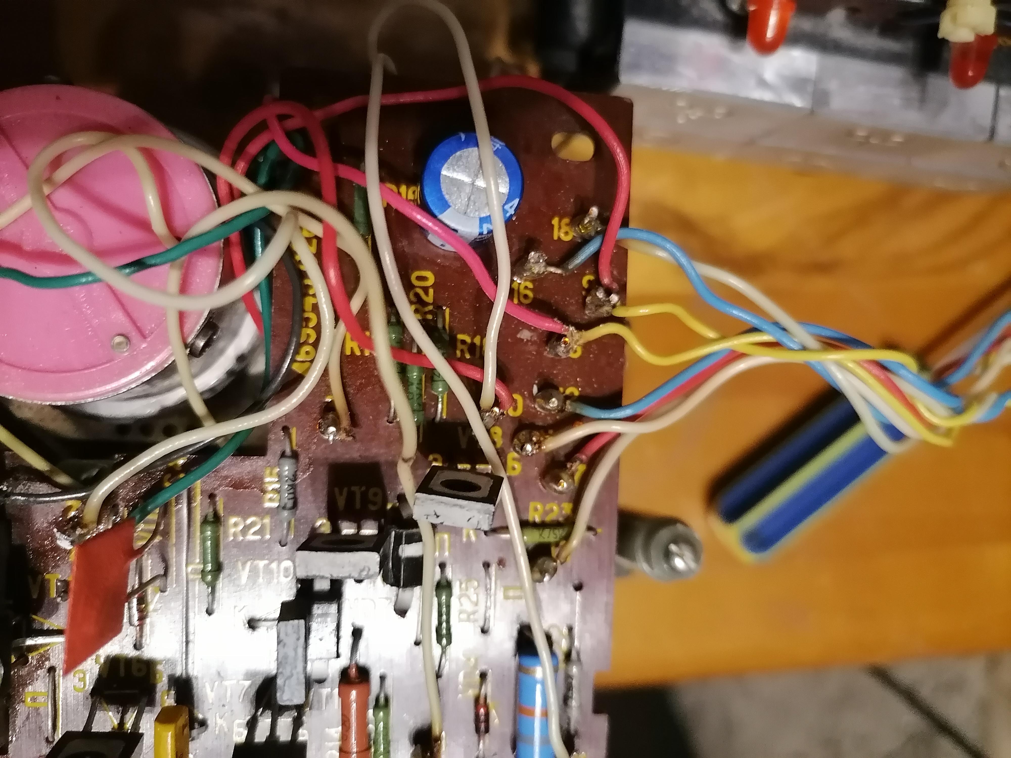

Похоже трассировка платы не соответствует схеме. Согласно схеме с 16 контакта дорожка идёт на vd5 с него на r15 и с него на базу vt6. На плате же с 16 контакта дорожка идёт на r15 и потом уже на vd5 и vt6. Это как? Меня глючит или магнитофон из отбраковки магазина "сделай сам"? Но он же как то играл

idiantm писал(а): Пн июн 15, 2026 8:42 pm Vd5 стоит после r15.
по схеме считается от входа...т.е.перед!!!
idiantm писал(а): Пн июн 15, 2026 8:42 pm В режиме ожидания по 0
VT9-10 откроются - буде ноль( но это после команд влево- /вправо)
idiantm писал(а): Пн июн 15, 2026 9:02 pm и потом уже vd5 и vt6. Это как?
что в лоб, что по лбу... пофиг

Вообще тогда интересно посмотреть , откуда у Вас сигналы задания и деблокировок приходят , раз моя схема не подошла...

После р15 остаётся 1,3 в при входе 13 в, после диода 0.7. Р15 меряется как 2ком

idiantm писал(а): Пн июн 15, 2026 9:37 pm р15 остаётся 1,3 в при входе 13 в, после диода 0.7. Р15 меряется как 2ком
Вы -же писали , что 13 В на базу кратковременно приходит .... тогда зачем меряете эти элементы- по симптомам они рабочие.... У Вас что-то с обрывом команд... а это концевики или платы до входа нужно изучать - не держатся на базах режимы команд
Вообще даже 0, 7 V могут оставить открытым VT6 - вопрос в том , что с другой стороны пропадает 10-13 вольт - вот в чём вопрос..
Изучайте концевики , крышки кассетоприёмника тоже и платы коммутации и общую - входов..
Дайте нам альбом Ваших схем на кнопках минимум
для прикола подцепите к базе VT6 конденсатор на 220 мкФ ... сколько десятых долей секунд магнит подержит... :da:

fireproof писал(а): Пн июн 15, 2026 9:47 pm Вы -же писали , что 13 В на базу кратковременно приходит
я не там померил. На базу приходит 0.7. Цепочку от 16 контакта и почему не правильно померил выше написал...
