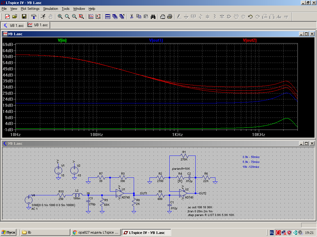

VeschiiOleg писал(а): Вт авг 18, 2026 5:11 pm При этом реальная частота полезной работы одна - величина, обратная периоду импульсов.
частота работы может меняться, как я выше писал, на декады, тут со звуковыми примерный паритет.

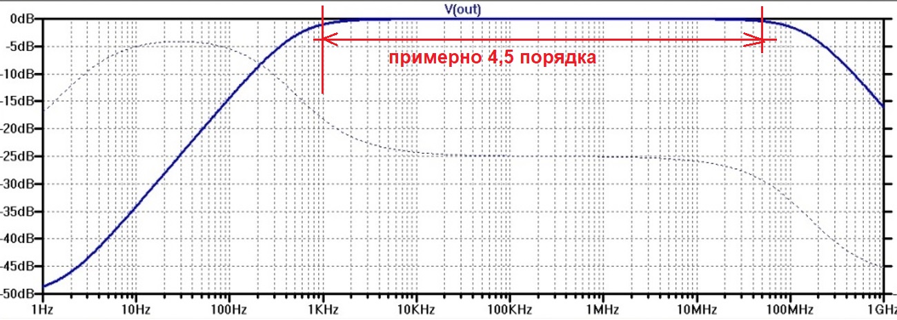

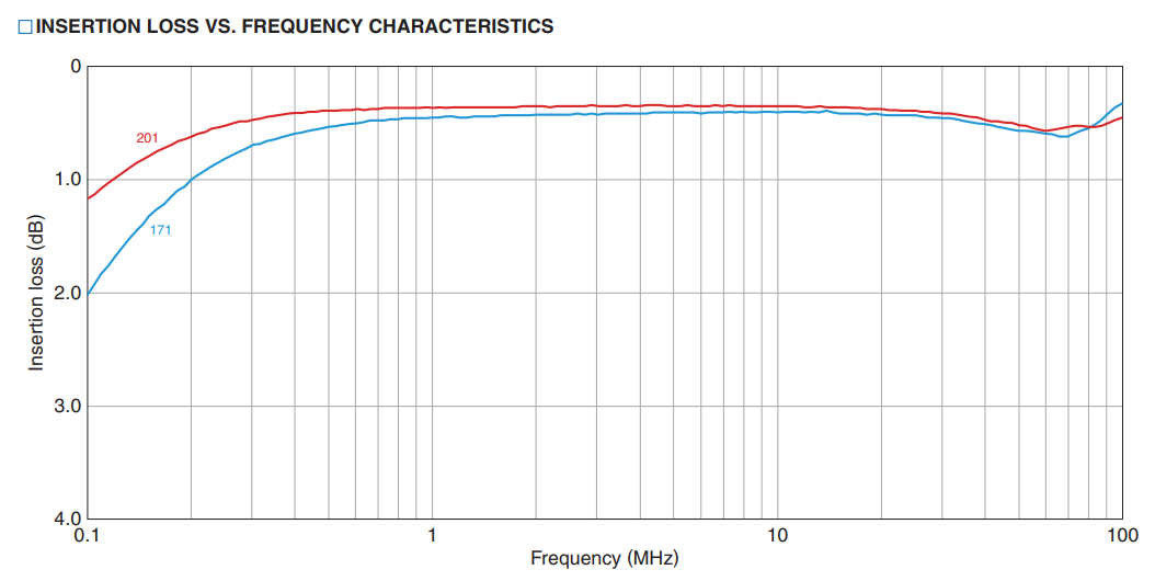

Сообщение eddddy »
для примера - средней паршивости, ширпотребный, неравномерность порядка 0,5дБ на примерно 2,5 порядка дельты частоты

Сообщение eddddy »
еще для примера - сильно получше, оптимизированный:

eddddy писал(а): Вт авг 18, 2026 6:16 pm трансформатор должен пропускать всю эту полосу, не заваливая фронты.
Ну если красиво передать форму, то да, должен быть широкополосным от частоты, обратной периоду, до частоты, обратной времени нарастания фронта (т.е до МГц). :da:

Сообщение eddddy »
VeschiiOleg писал(а): Вт авг 18, 2026 9:07 pm от частоты, обратной периоду, до частоты, обратной времени нарастания фронта
ну наконец-то :smile:
для примера: рабочая частота от 10кГц до 100кГц, фронты не хуже 10нс. какая требуемая полоса выходит?
куда там Вашему звуковому :gigi:
а теперь о грустном: нижняя частота полосы пропускания трансформатора определяется индуктивностью намагничивания (можно наоборот - минимально необходимая индуктивность намагничивания определяется заданной Fmin),
и по грубым прикидкам для 20Гц это будет порядка двух десятков Генри. при характерных звуковых импедансах. и это для синуса(!)
для прямоугольника Lm минимум в два-три раза должна быть выше.
и тут либо сердечник с огромной проницаемостью. либо охринеллиард витков. а скорее и то и то ))
дальше - больше: верхняя рабочая частота определяется межвитковой емкостью обмотки. и при таком количестве витков будет не ахти (есть. конечно. способы побороться с этим)
ну и что сложнее сделать / намотать? :gigi:

eddddy писал(а): Ср авг 19, 2026 10:08 am гадская физика и емкости не дает на нуле Гц работать, вот зараза какая
Вот, вот. В симуляторе все хорошо, на практике - ж..а :crazy:

VeschiiOleg писал(а): Ср авг 19, 2026 10:24 am В симуляторе все хорошо, на практике - ж..а
симуляторы не для того придумали, что бы заменить голову с физикой, и руки с паяльником :smile:

по модельке - попробуйте хотя бы LT1115, в разы получше будет изжеванного, избитого и истоптанного 743-го (в стандартной базе LTSpice он есть).
R6, R8 - откройте тайну, в чём их смысл?

eddddy писал(а): Ср авг 19, 2026 9:00 pm LT1115, в разы получше будет изжеванного, избитого и истоптанного 743-го (в стандартной базе LTSpice он есть).
В УВ источником является - индуктивность. Поэтому важна токовая составляющая шума (каррент нойз), а не составляющая шума напряжения. В этом отношении 743 намного лучше. А 745 еще лучше, т.к он быстрее.
Но я использую ОРА827, токовый шум меньше чем у 745, при прочих равных... и она дешевле....
R6, R8 - сопротивление нагрузки каскадов. Оно должно быть как минимум втрое меньше входного сопротивления последующего каскада.

VeschiiOleg писал(а): Пт авг 21, 2026 1:14 pm В УВ источником является - индуктивность
наверно, хотели сказать, что источником является "источник эдс, с выходным импедансом, на верхней половине своего частотного диапазона
имеющий преимущественно индуктивный характер" ?
VeschiiOleg писал(а): Пт авг 21, 2026 1:14 pm Поэтому важна токовая составляющая шума (каррент нойз), а не составляющая шума напряжения
это же можно в LTSpice промоделировать.
а простую АЧХ вообще с любым ОУ, практически; какой тогда смысл указывать 743, 745... (в модели на картинке)

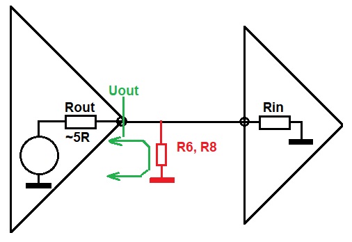

VeschiiOleg писал(а): Пт авг 21, 2026 1:14 pm R6, R8 - сопротивление нагрузки каскадов
этими резисторами Вы параллелите выходное сопротивление ОУ, которое ~ноль (0 // 2к =~0)
поэтому смысла никакого в этих резисторах, от слова совсем.
симулятор же есть - можно увидеть отсутствие разницы :smile:
П.С. обычно нагружают ОУ резисторами, (при однополярном питании и не очень хороших ОУ), для небольшого сдвига режима работы выходного каскада (улучшаем линейность, задавая начальный ток)
здесь то зачем? при нагрузке выше минимально допустимой по ДШ искажения и так ниже плинтуса.
Последний раз редактировалось eddddy Пт авг 21, 2026 6:46 pm, всего редактировалось 1 раз.

Да. Только индуктивный он во всем диапазоне. АЧХ - диагональ.
eddddy писал(а): Пт авг 21, 2026 6:30 pm смысл указывать 743, 745... (в модели на картинке)
Это для примера. Я использую другие ОУ.
eddddy писал(а): Пт авг 21, 2026 6:30 pmпараллелите выходное сопротивление
Выходное сопротивление ОУ - включено последовательно (!!!) сопротивлению нагрузки.
Здесь это заставляет работать по постоянке на 22кОм, а не на входную цепь. Меньше шумов и помех.

VeschiiOleg писал(а): Сб авг 22, 2026 1:38 pmиндуктивный он во всем диапазоне. АЧХ - диагональ.
Нет, до частоты среза - горизонтальная линия, а дальше спад 6 дБ/окт. Частота среза для головок f = R/(2*pi*L). Для 710-й головки это примерно 160 Гц.
VeschiiOleg писал(а): Сб авг 22, 2026 1:38 pmМеньше шумов и помех.
22 кОм включено параллельно выходному сопротивлению ОУ с ООС, которое близко к нулю. Влияния этого резистора нет.

VeschiiOleg писал(а): Сб авг 22, 2026 1:38 pm Выходное сопротивление ОУ - включено последовательно (!!!) сопротивлению нагрузки.
а Ваши R6, R8 - последовательно с чем?
VeschiiOleg писал(а): Сб авг 22, 2026 1:38 pm Меньше шумов и помех
поясните механизм (предполагаемый)?

Leoniv писал(а): Сб авг 22, 2026 1:51 pm до частоты среза - горизонтальная линия
Oт нуля. Диагональ. Вверх под углом 6дБ/окт. Х=2пfL+R. Низкими частотами млжно пренебречь.
Для компенсации ее в УВ применен интегратор.
Leoniv писал(а): Сб авг 22, 2026 1:51 pm включено параллельно выходному сопротивлению
Последовательно с источником сигнала в общем случае. Если источник сигнала - генератор напряжения, то его внутреннее равно нулю и огда вызодное сопро ивление оказывеется заземлено с одной стороны и Rн онказывается паоаллельным ему. Если источник синнаоа - генеоатор тока, то выходное сопроиивление оказывается подключенным последователтно с нагрузкой.

VeschiiOleg писал(а): Вс авг 23, 2026 4:47 pmВверх под углом 6дБ/окт. Х=2пfL+R.
Так график этой функции возле нуля f как раз и будет горизонтальным, на уровне R. И только после частоты среза пойдет под наклоном 6дБ/окт. В логарифмическом масштабе, как обычно и смотрят АЧХ.
VeschiiOleg писал(а): Вс авг 23, 2026 4:47 pmПоследовательно с источником сигнала в общем случае.
Зачем нужны эти резисторы на схеме модели, и как они могут сделать "меньше шумов и помех"?
