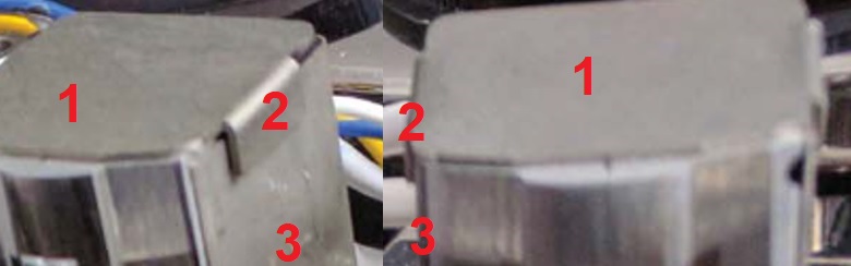

интересно, есть ли еще варианты, относительно технологичные?

eddddy писал(а): Вс авг 16, 2026 8:41 amинтересно, есть ли еще варианты, относительно технологичные?
Как вариант, резка выкройки лазером из лстового пермаллоя, затем гибка. Сейчас некоторые конторы предлагают услуги лазерной сварки, возможно, она тут подойдет. После обработки нужен отжиг в инертной среде, что в домашних условиях сделать трудно, разве что в расплаве соли. Еще вариант, можно обратиться к профессионалам, но цена вопроса может не порадовать.
Сообщения: 1201
Город: СПб
Сообщение eddddy »
Leoniv писал(а): Вс авг 16, 2026 10:00 amнужен отжиг
в том то и дело, поэтому да, заказ...
Leoniv писал(а): Вс авг 16, 2026 10:00 am можно обратиться к
спасибо, будем обращаться
Leoniv писал(а): Вс авг 16, 2026 10:00 amно цена вопроса
после осознания стоимости головок - цена экранов блекнет, меркнет, и теряется.
как и всякой мелочи типа электронных компонентов, после заказных токарно фрезерных работ :cry:

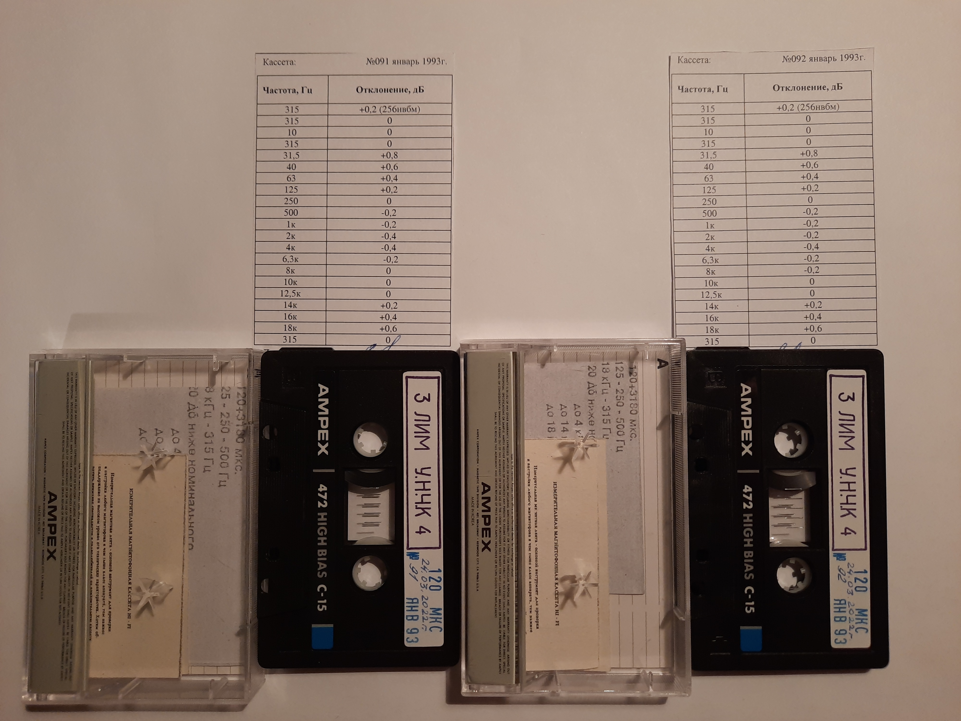

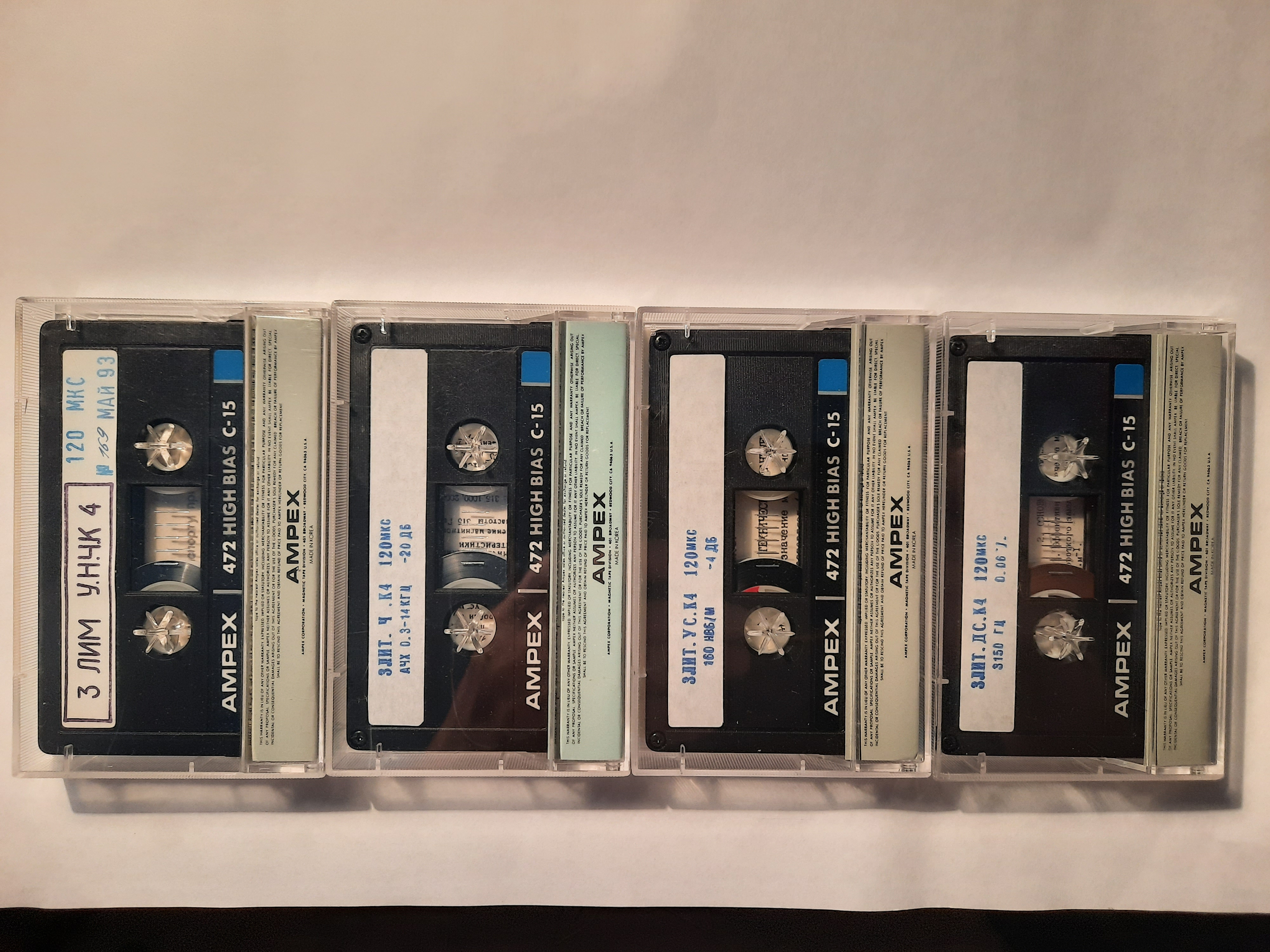

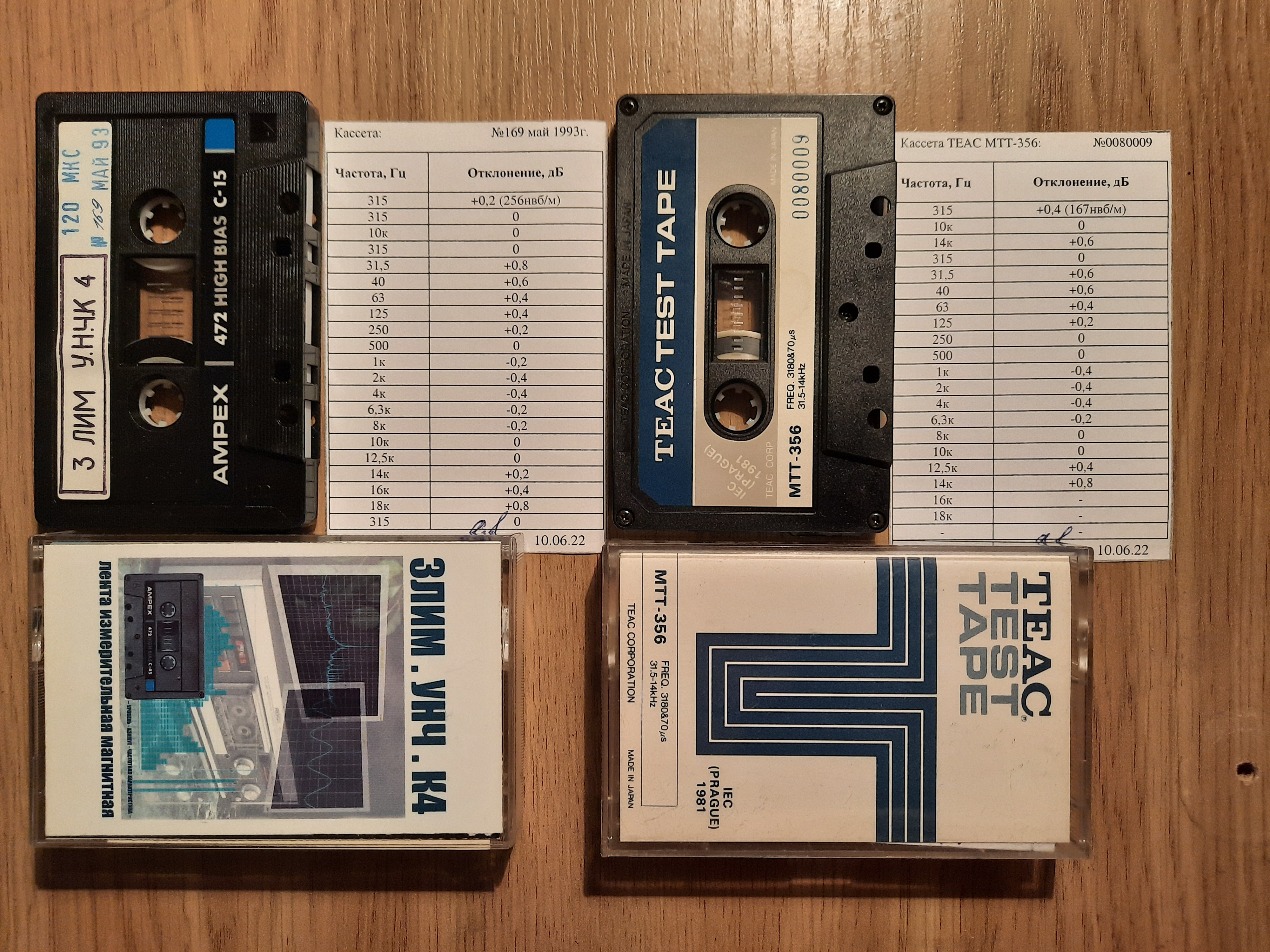

eddddy писал(а): Сб авг 15, 2026 1:06 pm любой эталон можно поверить
ленту как?
Выше уже подробно было про тестовую ленту, несколько страниц назад.
К слову, я проверил на работе несколько километров измерительных лент 3ЛИМ и 3ЛИТ разного назначения (была вся линейка) со складов. С составлением протокола калибровки на момент реализации (т.е читаем - на сегодняшний). Протокол представляет собой таблицу поправочных коэффициентов для каждой частоты, с помощью которых можно повысить точность измерения.
Для примера есть даже сравнение с брендовой лентой Теас МТТ-356

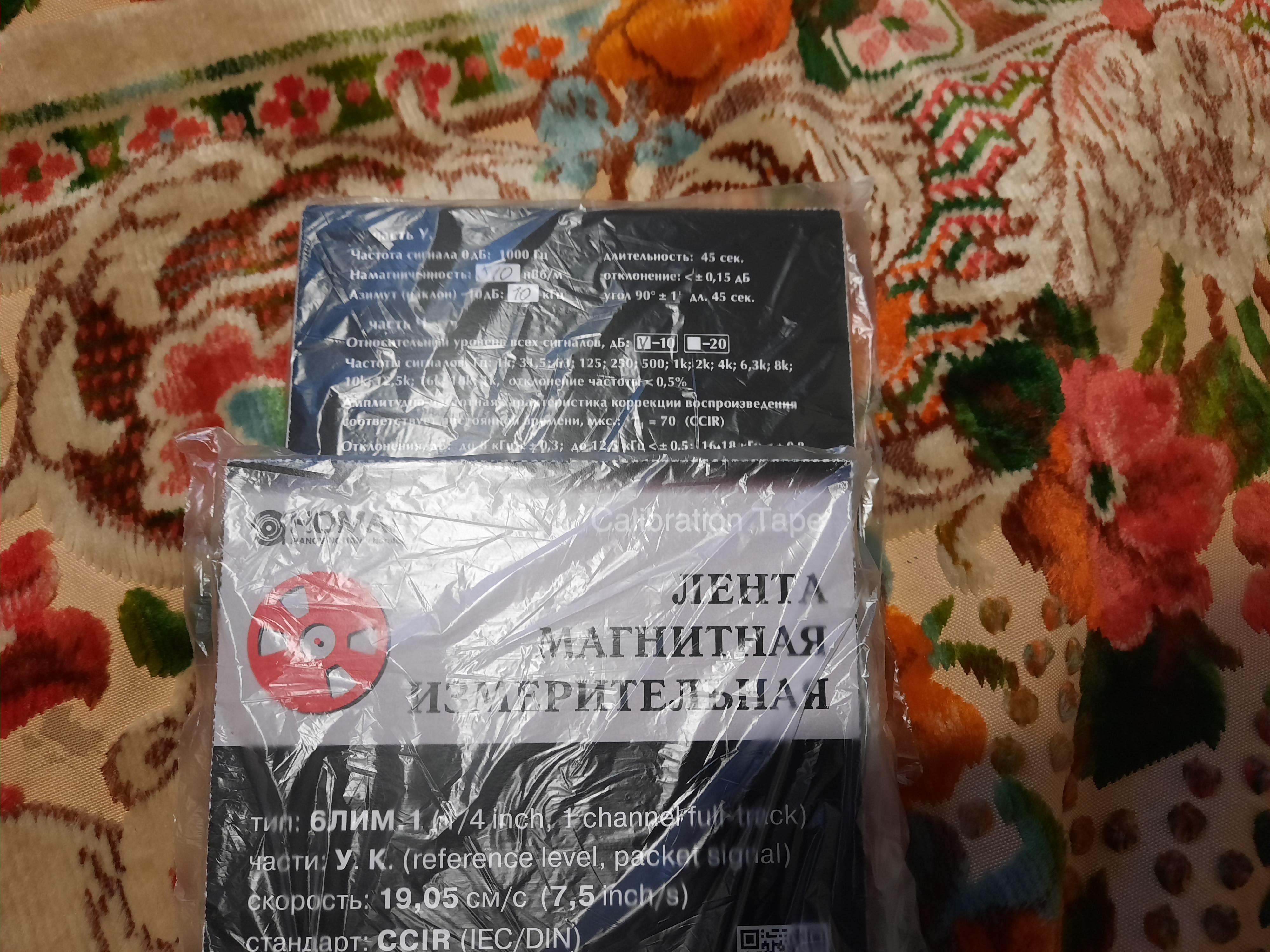

eddddy писал(а): Вс авг 16, 2026 1:43 pm взять подобное для формата 38/2?
Блин ну как где?
Предложений полно...
Есть и на 38

eddddy писал(а): Вс авг 16, 2026 2:09 pm полно то полно, только доверительных раз-два-обчелся...
Ну, "опыт - сын ошибок трудных "(с)
То что на фото - можно брать.

Кстати, на Вашем фото с экранами - как раз головки Боген)))
