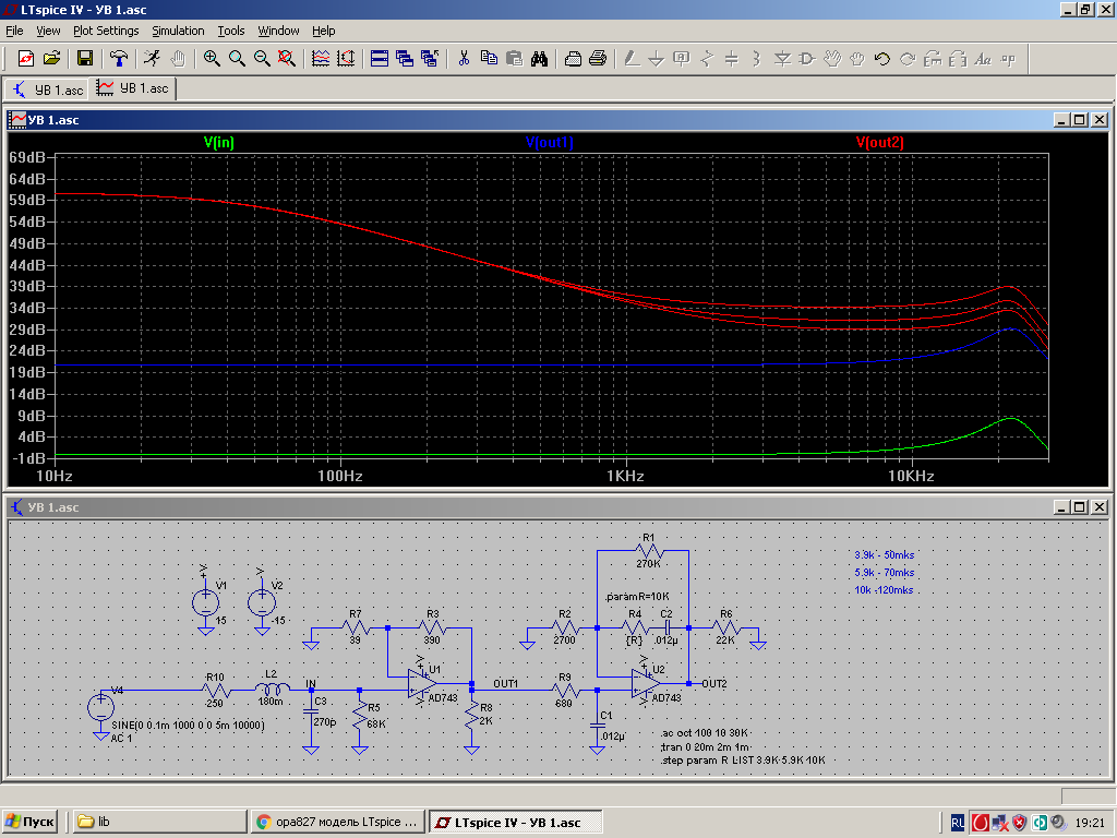

по модельке - попробуйте хотя бы LT1115, в разы получше будет изжеванного, избитого и истоптанного 743-го (в стандартной базе LTSpice он есть).
R6, R8 - откройте тайну, в чём их смысл?

В УВ источником является - индуктивность. Поэтому важна токовая составляющая шума (каррент нойз), а не составляющая шума напряжения. В этом отношении 743 намного лучше. А 745 еще лучше, т.к он быстрее.eddddy писал(а): Ср авг 19, 2026 9:00 pm LT1115, в разы получше будет изжеванного, избитого и истоптанного 743-го (в стандартной базе LTSpice он есть).
Но я использую ОРА827, токовый шум меньше чем у 745, при прочих равных... и она дешевле....
R6, R8 - сопротивление нагрузки каскадов. Оно должно быть как минимум втрое меньше входного сопротивления последующего каскада.
- Сообщения: 518
- Город: СПб
наверно, хотели сказать, что источником является "источник эдс, с выходным импедансом, на верхней половине своего частотного диапазона
имеющий преимущественно индуктивный характер" ?
это же можно в LTSpice промоделировать.VeschiiOleg писал(а): Пт авг 21, 2026 1:14 pm Поэтому важна токовая составляющая шума (каррент нойз), а не составляющая шума напряжения
а простую АЧХ вообще с любым ОУ, практически; какой тогда смысл указывать 743, 745... (в модели на картинке)
этими резисторами Вы параллелите выходное сопротивление ОУ, которое ~ноль (0 // 2к =~0)
поэтому смысла никакого в этих резисторах, от слова совсем.
симулятор же есть - можно увидеть отсутствие разницы
П.С. обычно нагружают ОУ резисторами, (при однополярном питании и не очень хороших ОУ), для небольшого сдвига режима работы выходного каскада (улучшаем линейность, задавая начальный ток)
здесь то зачем? при нагрузке выше минимально допустимой по ДШ искажения и так ниже плинтуса.

Да. Только индуктивный он во всем диапазоне. АЧХ - диагональ.
Это для примера. Я использую другие ОУ.
Выходное сопротивление ОУ - включено последовательно (!!!) сопротивлению нагрузки.
Здесь это заставляет работать по постоянке на 22кОм, а не на входную цепь. Меньше шумов и помех.
- Сообщения: 148
- Зарегистрирован: Ср июн 17, 2026 11:15 pm
- Город: Minsk
- Контактная информация:
Нет, до частоты среза - горизонтальная линия, а дальше спад 6 дБ/окт. Частота среза для головок f = R/(2*pi*L). Для 710-й головки это примерно 160 Гц.
22 кОм включено параллельно выходному сопротивлению ОУ с ООС, которое близко к нулю. Влияния этого резистора нет.
- Сообщения: 518
- Город: СПб
а Ваши R6, R8 - последовательно с чем?VeschiiOleg писал(а): Сб авг 22, 2026 1:38 pm Выходное сопротивление ОУ - включено последовательно (!!!) сопротивлению нагрузки.
поясните механизм (предполагаемый)?
- Сообщения: 184
- Зарегистрирован: Вт фев 10, 2026 12:31 pm
Oт нуля. Диагональ. Вверх под углом 6дБ/окт. Х=2пfL+R. Низкими частотами млжно пренебречь.
Для компенсации ее в УВ применен интегратор.
Последовательно с источником сигнала в общем случае. Если источник сигнала - генератор напряжения, то его внутреннее равно нулю и огда вызодное сопро ивление оказывеется заземлено с одной стороны и Rн онказывается паоаллельным ему. Если источник синнаоа - генеоатор тока, то выходное сопроиивление оказывается подключенным последователтно с нагрузкой.
- Сообщения: 148
- Город: Minsk
Так график этой функции возле нуля f как раз и будет горизонтальным, на уровне R. И только после частоты среза пойдет под наклоном 6дБ/окт. В логарифмическом масштабе, как обычно и смотрят АЧХ.
Зачем нужны эти резисторы на схеме модели, и как они могут сделать "меньше шумов и помех"?
