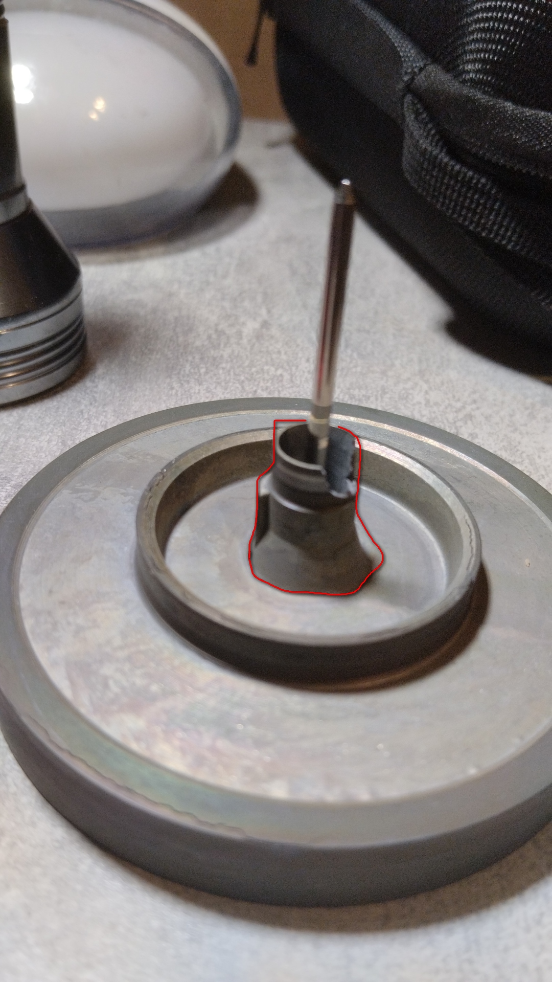

размеры все снял. теперь хочу поговорить с токарем чтоб срезать эту отмеченную часть на станке
и выточить новую, можно с бронзы но чтоб приклеить можно было площадку толщиной 1мм внутрь по диаметру выступа под ролик.

Какой внешний диаметр маховика?
Сообщения: 67
Город: Челябинск
нужна услуга токаря.
Сообщение Николай 74 »
Дмитрийс писал(а): Чт май 07, 2026 10:29 am Какой внешний диаметр маховика?
диаметр 81мм наружний
Сообщения: 207
Сообщение Дмитрийс »
Николай 74, Многовато будет. У меня самый большой диаметр болванок 60 мм. И патрон 150 мм.

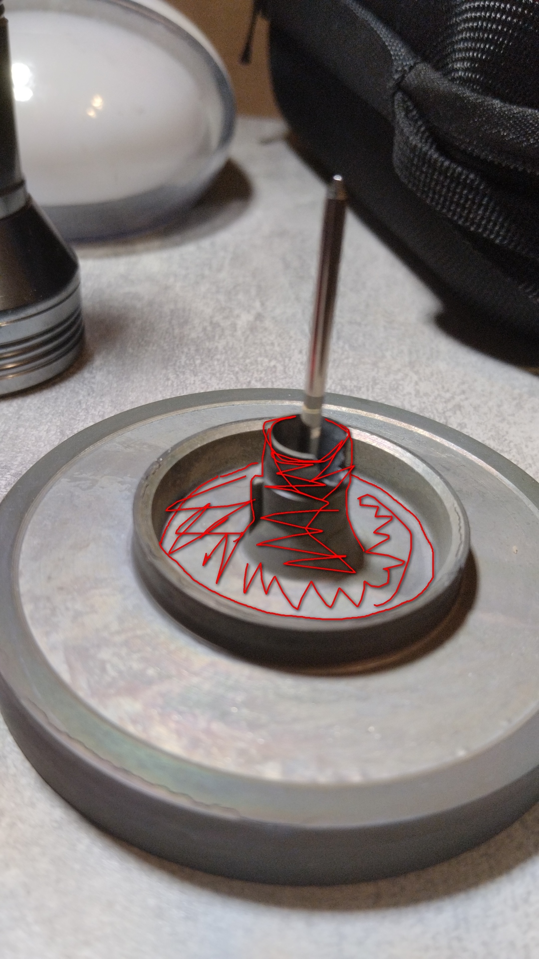

Какой диаметр внутренней, заштрихованной части, которую надо выточить?

Дмитрийс писал(а): Пт май 08, 2026 2:29 pm Какой диаметр внутренней, заштрихованной части, которую надо выточить?
35мм. но можно еще проще. это надо объяснить или рисовать непосредственно.
Сообщения: 207
Лучше начертить.

по поводу за бутылку это не для меня.у нас есть кто сможет выточить и дело не в цене, а в балансировке.
сами токаря предложили 2 варианта ремонта родного маховика.но пока я не мобильный
после операции на ноге не могу показать оригинал а только фото.по фото экстрасенсов мало чтоб понять что к чему и как.с ув. николай.
Сообщения: 207
Если точить за одну установку то балансировка не понадобится.
