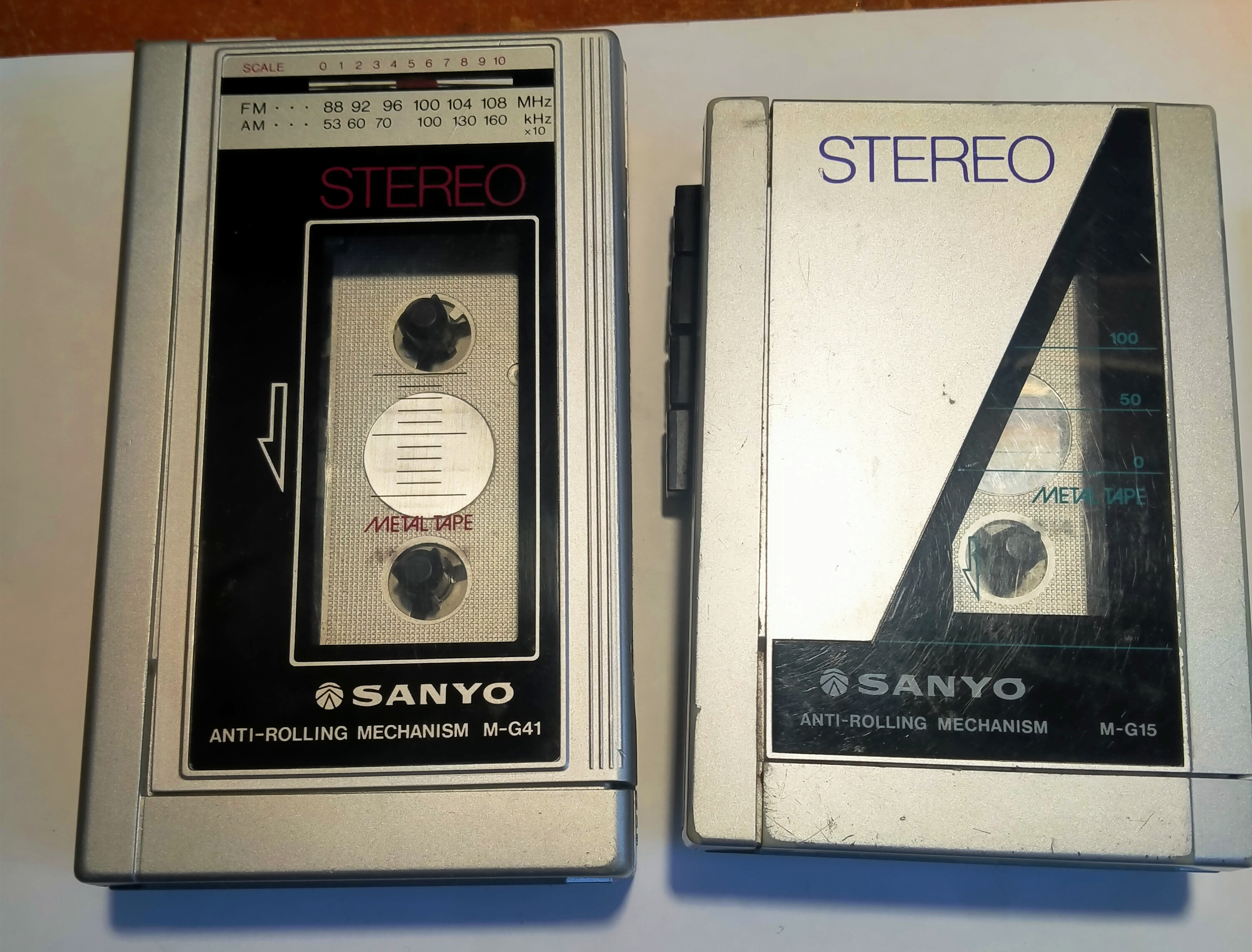

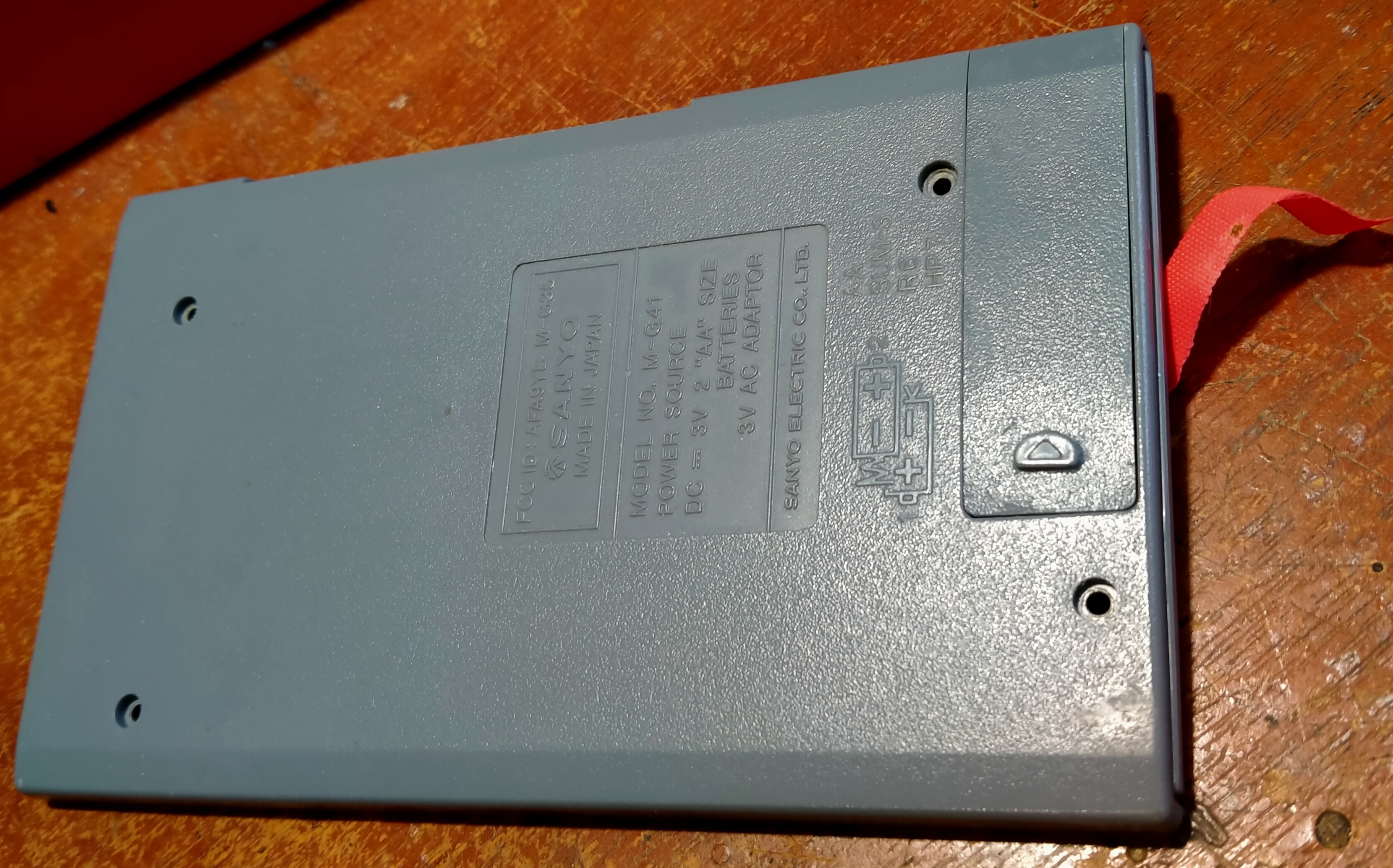

Собственно несколько лет назад приобрёл в коллекцию плеер SANYO начала 80-х...и вот с месяц назад попался ещё один, из этого же модельного ряда:

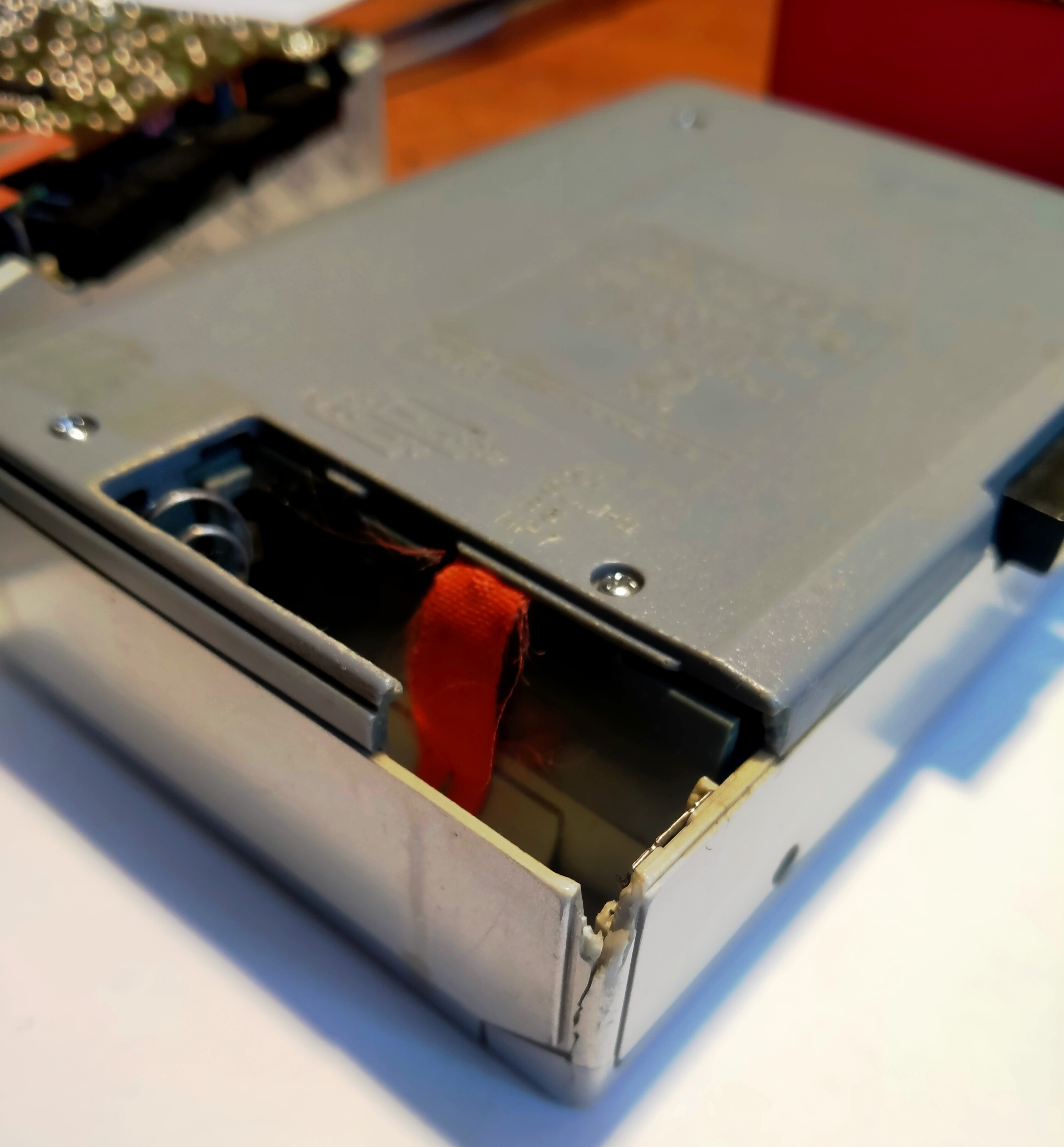

У обоих отсутствовали крышки КБО, одинаковые, причём у второго ещё и недоставало угла задней крышки:

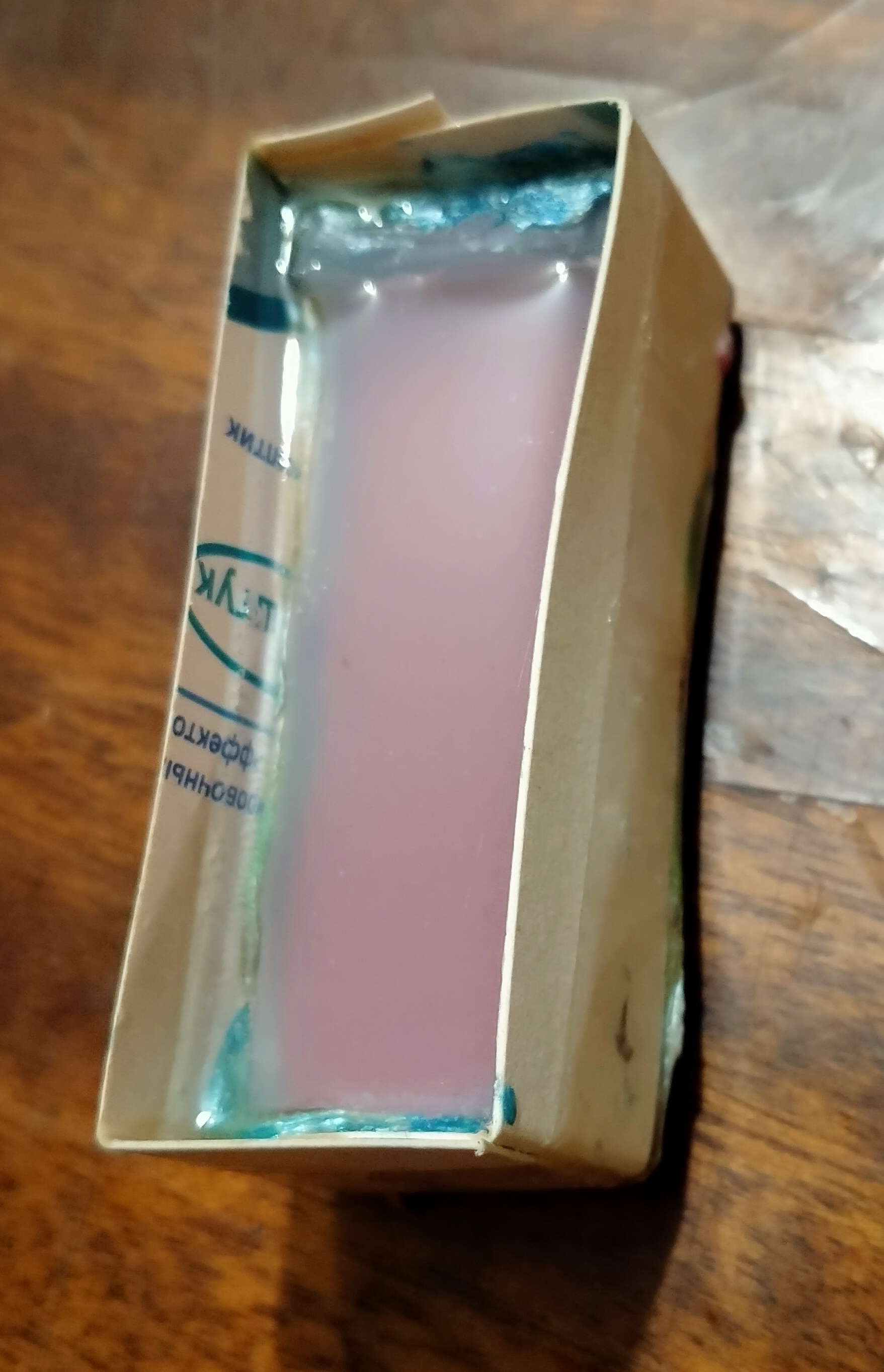

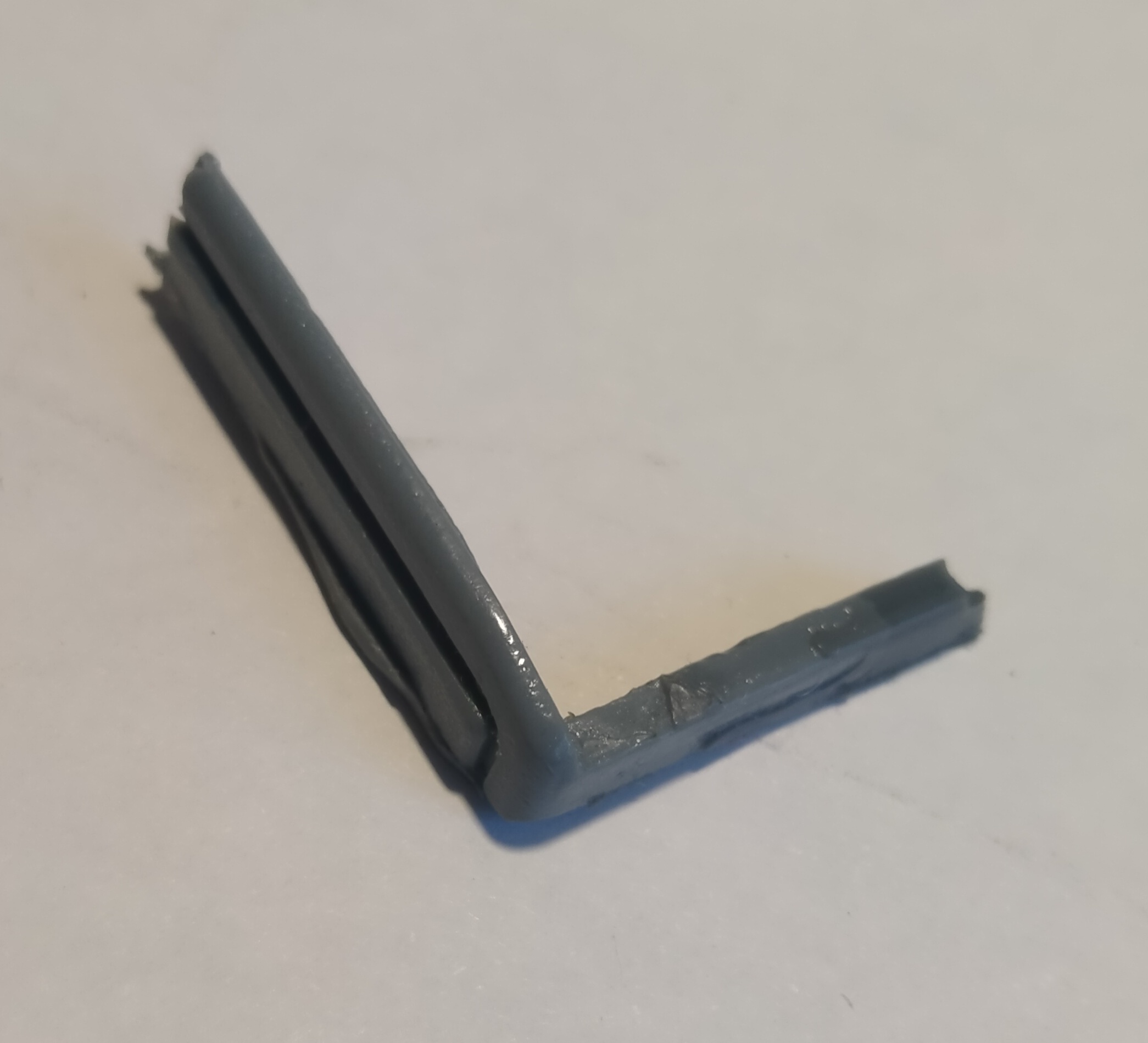

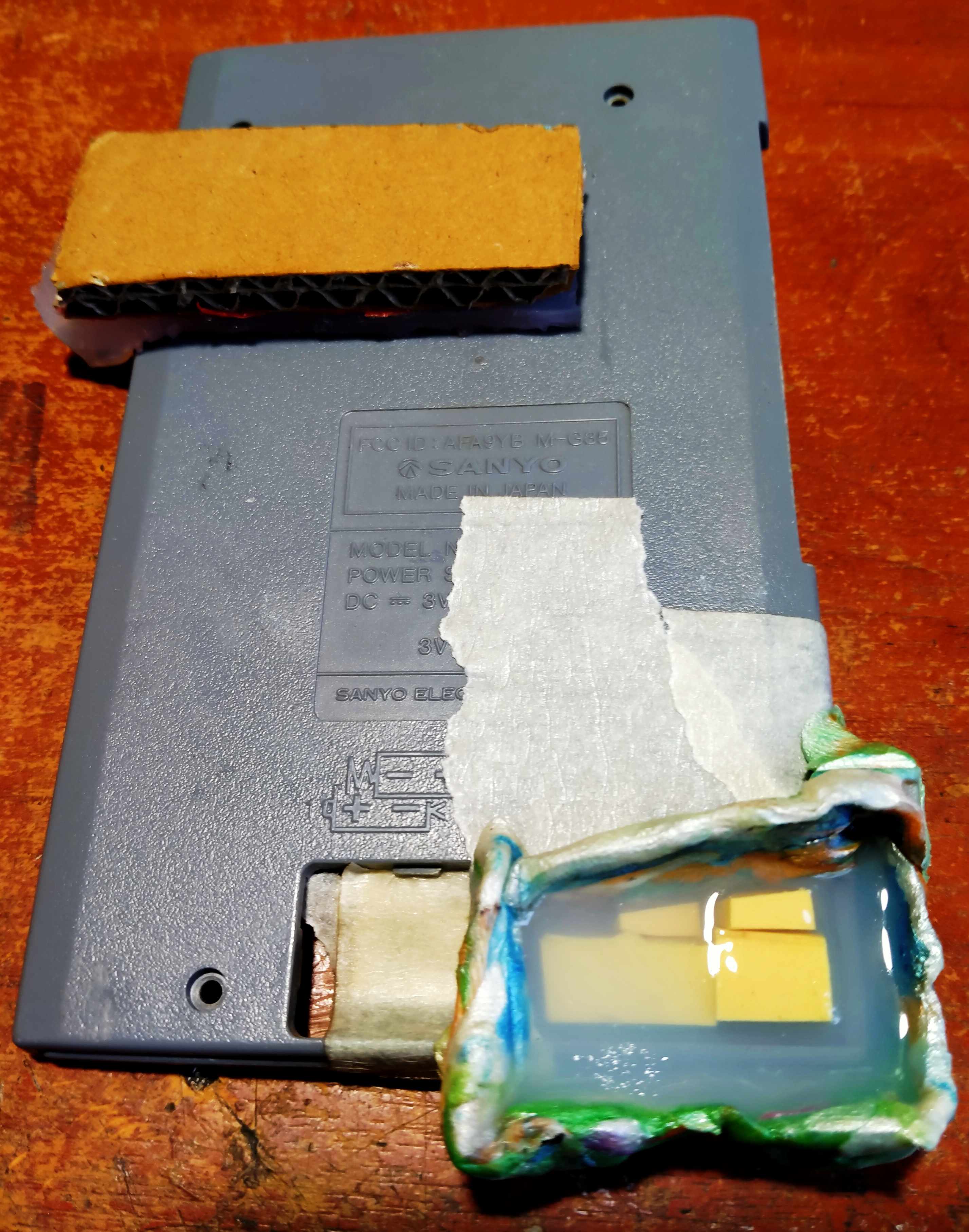

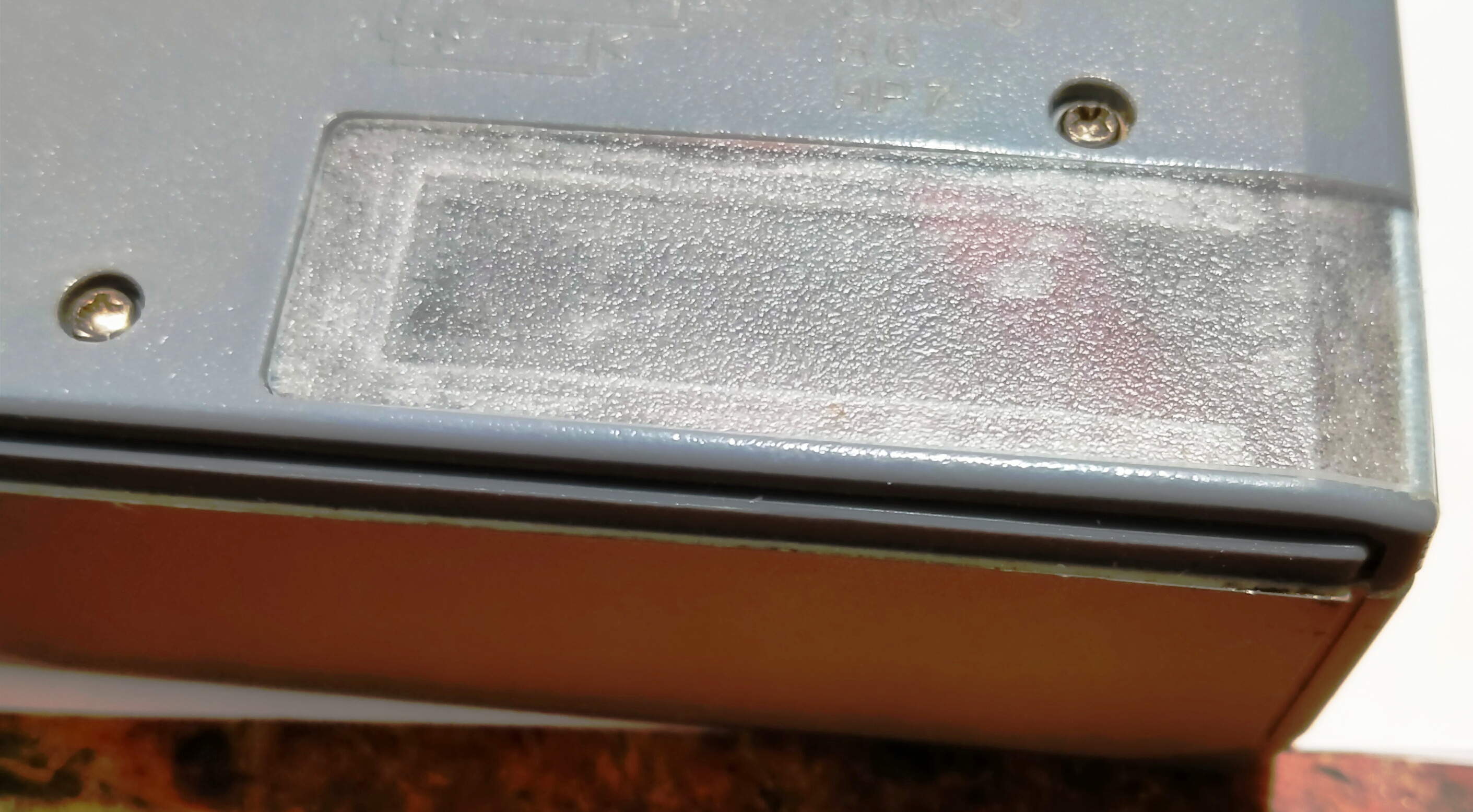

так что стал вопрос изготовления таковых. Самое главное в этом деле передать фактуру поверхности, и цвет задней крышки...естественно никакие 3D принтеры, в следствие корявости поверхности для этих целей не годятся..и вообще декор на них печатать не получиться. Для начала снял слепок с задней крышки и угла, при помощи литьевого силикона

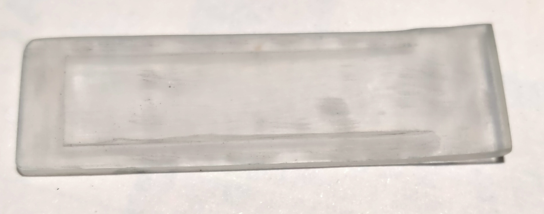

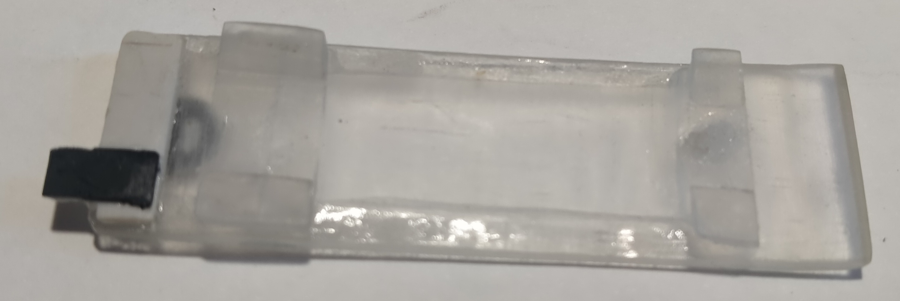

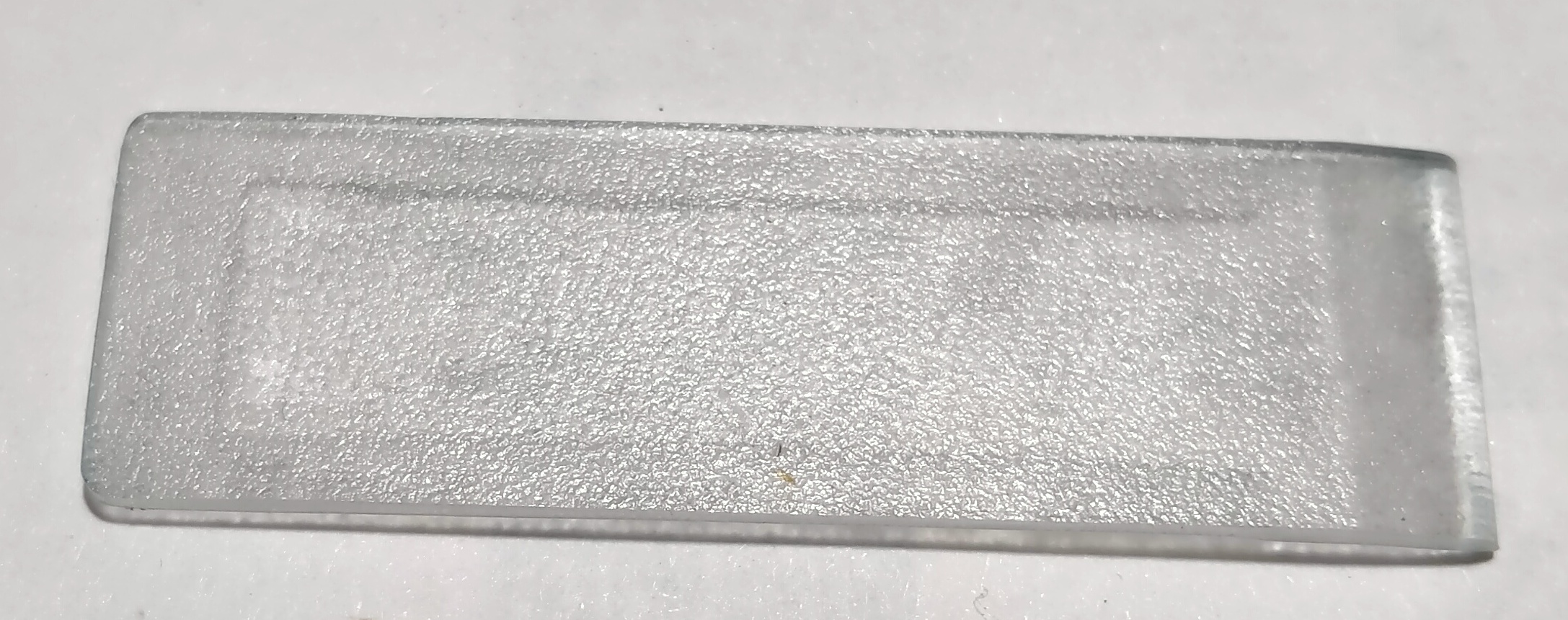

Далее отливаем черновую крышку из ювелирной эпоксидки, и обтачиваем её по размеру крышки, примеряем
Приделываем защёлки из пластика

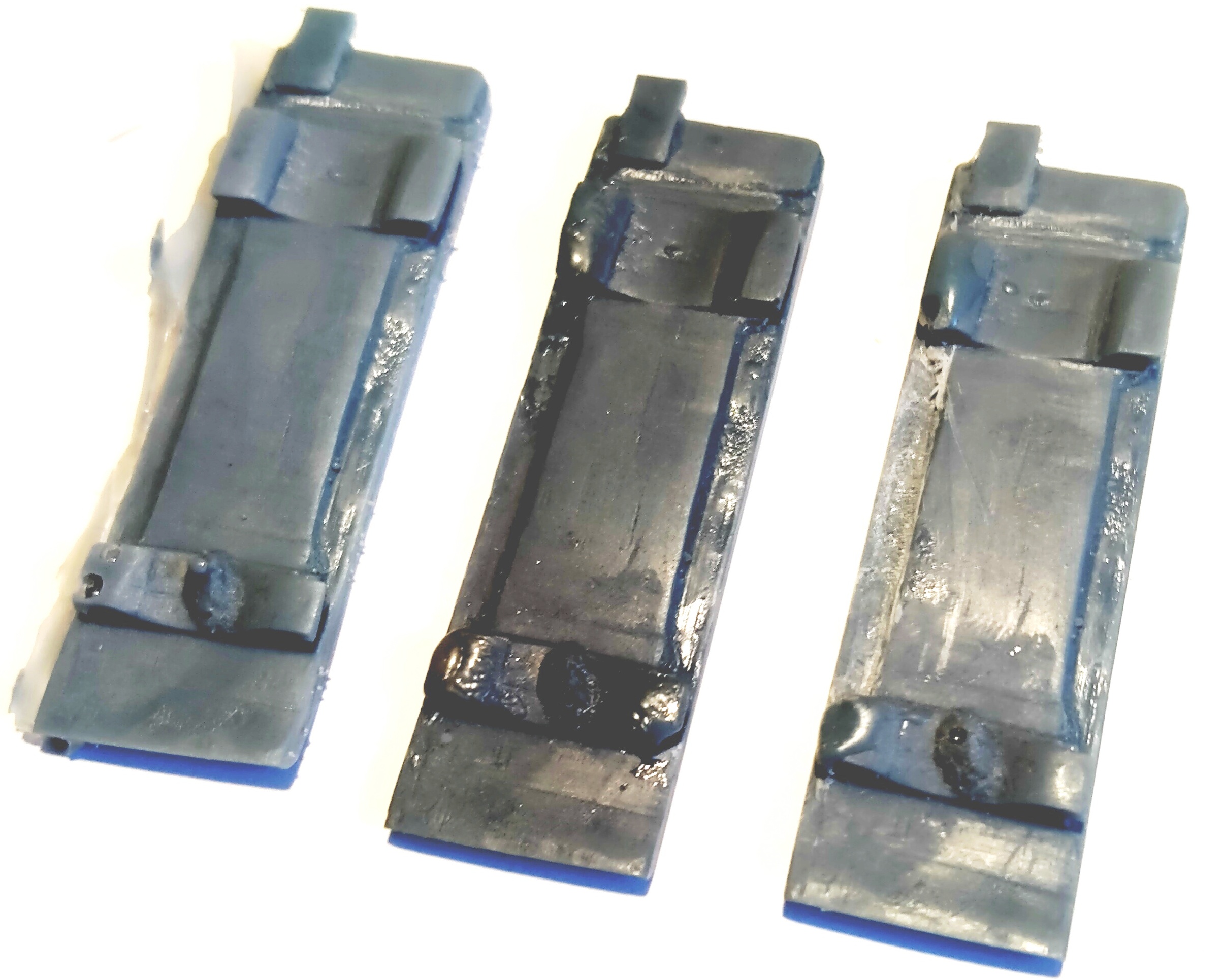

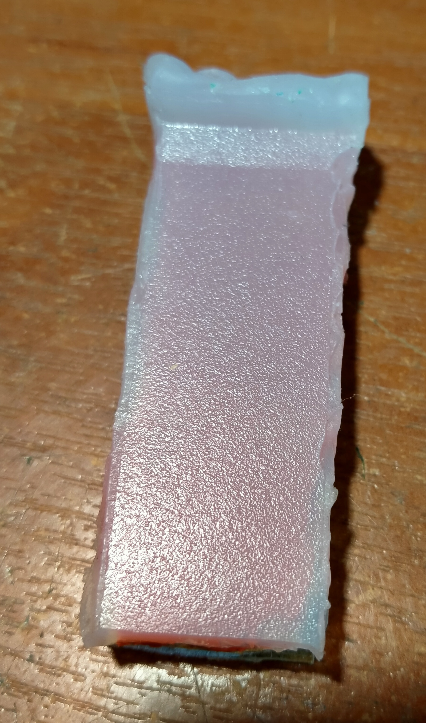

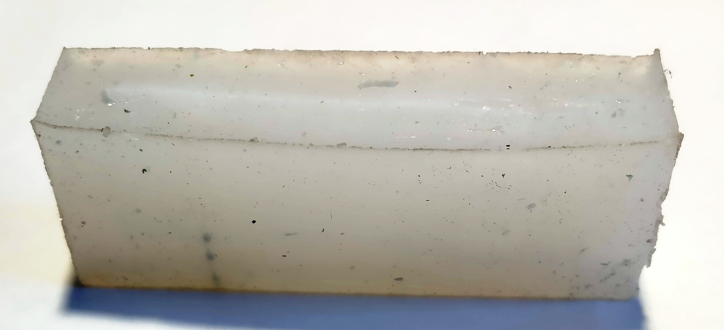

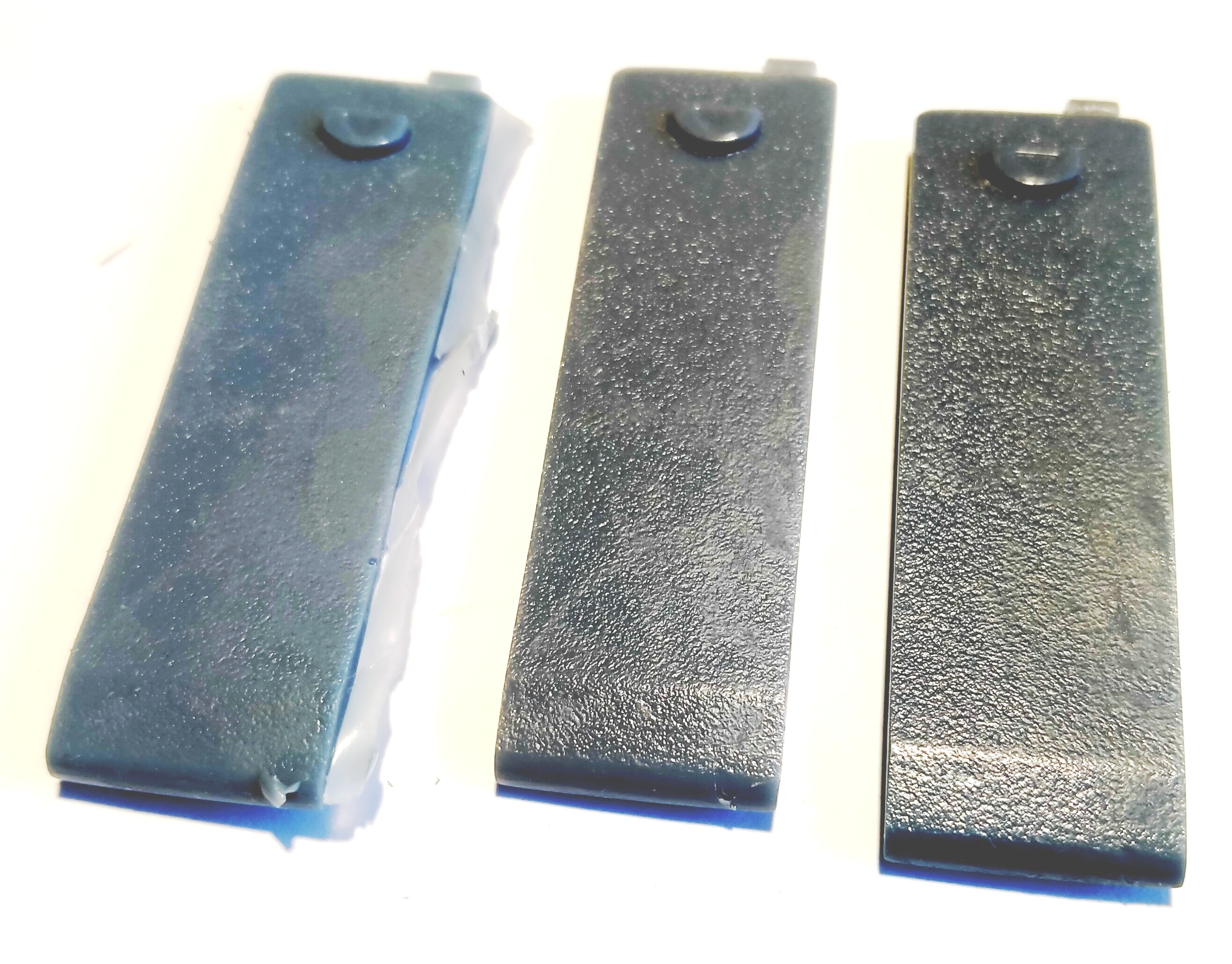

повторно снимаем силиконовую форму для литья:

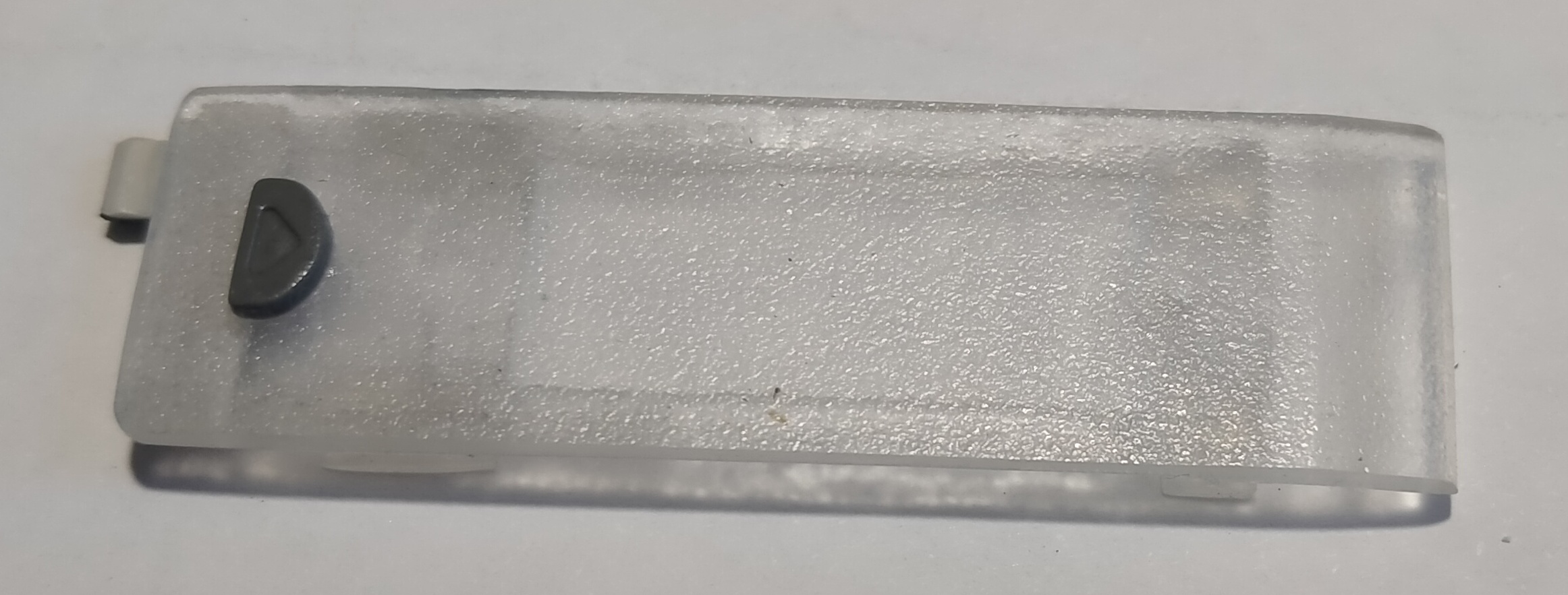

И отливаем, подобрав с помощью красителей оттенок, крышки батарейного отсека и уголок:
примеряем и окончательно подгоняем:

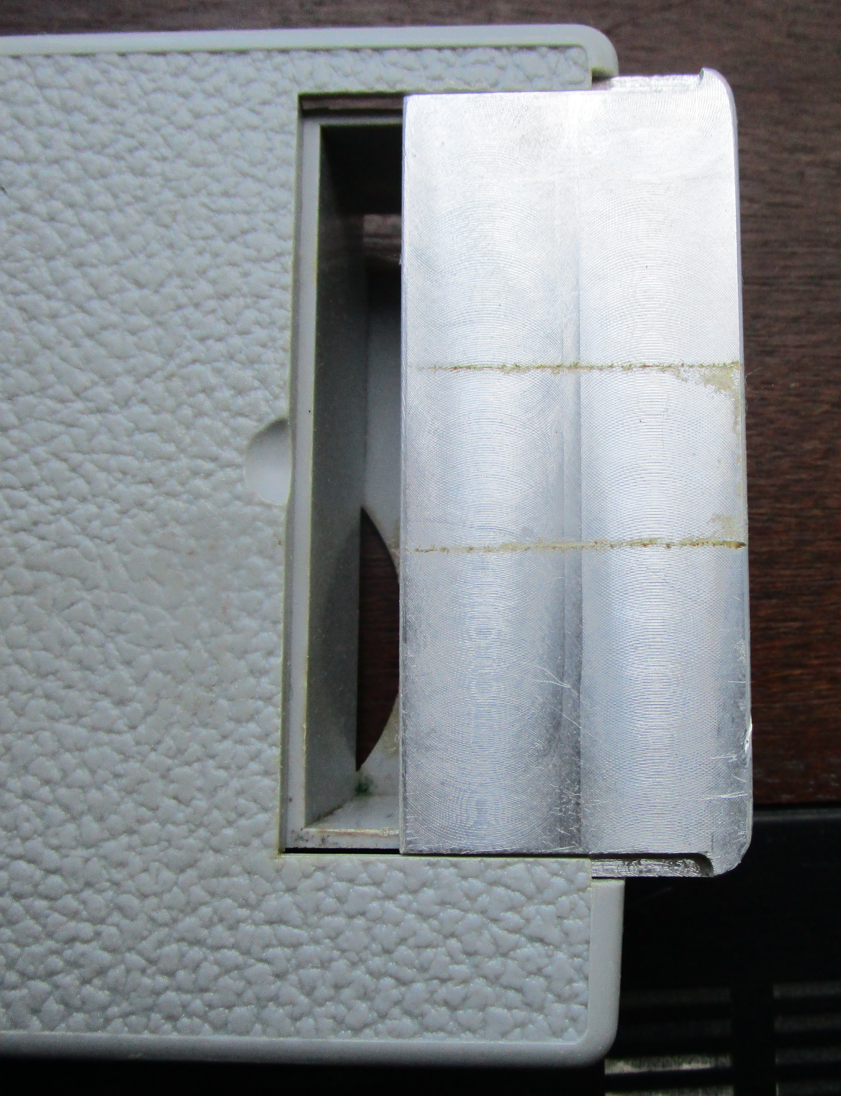

Грамотный фрезировщик эту проблему решил за 10 минут из кусочка дюральки - "Селга" 1966г
Можно было бы найти кусочек пластика ....

VAR писал(а): Сб окт 03, 2026 4:57 pm Грамотный фрезировщик эту проблему решил за 10 минут
-нет уж,,,извините,,,такое поставить на плеер вместо оригинальной крышки, мои чувства эстетики не позволят.
