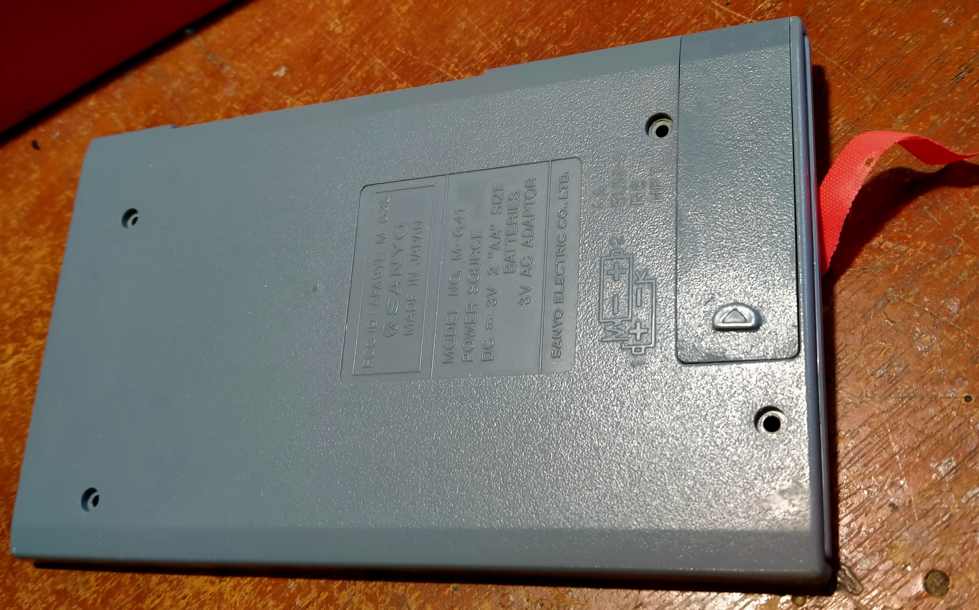

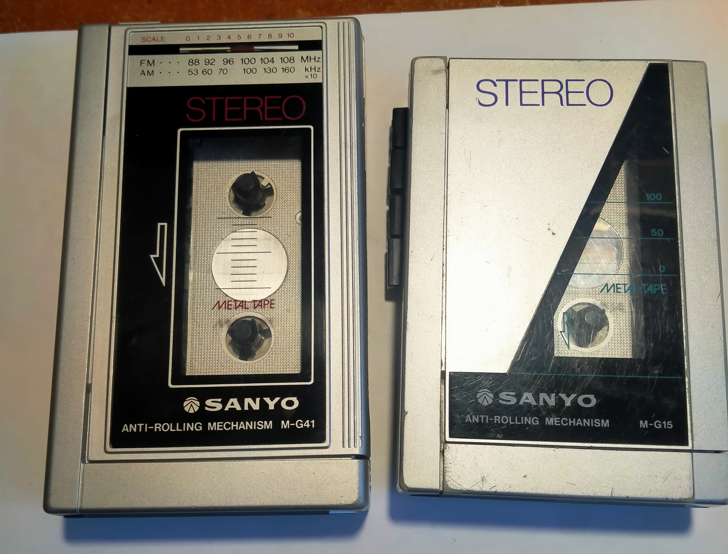

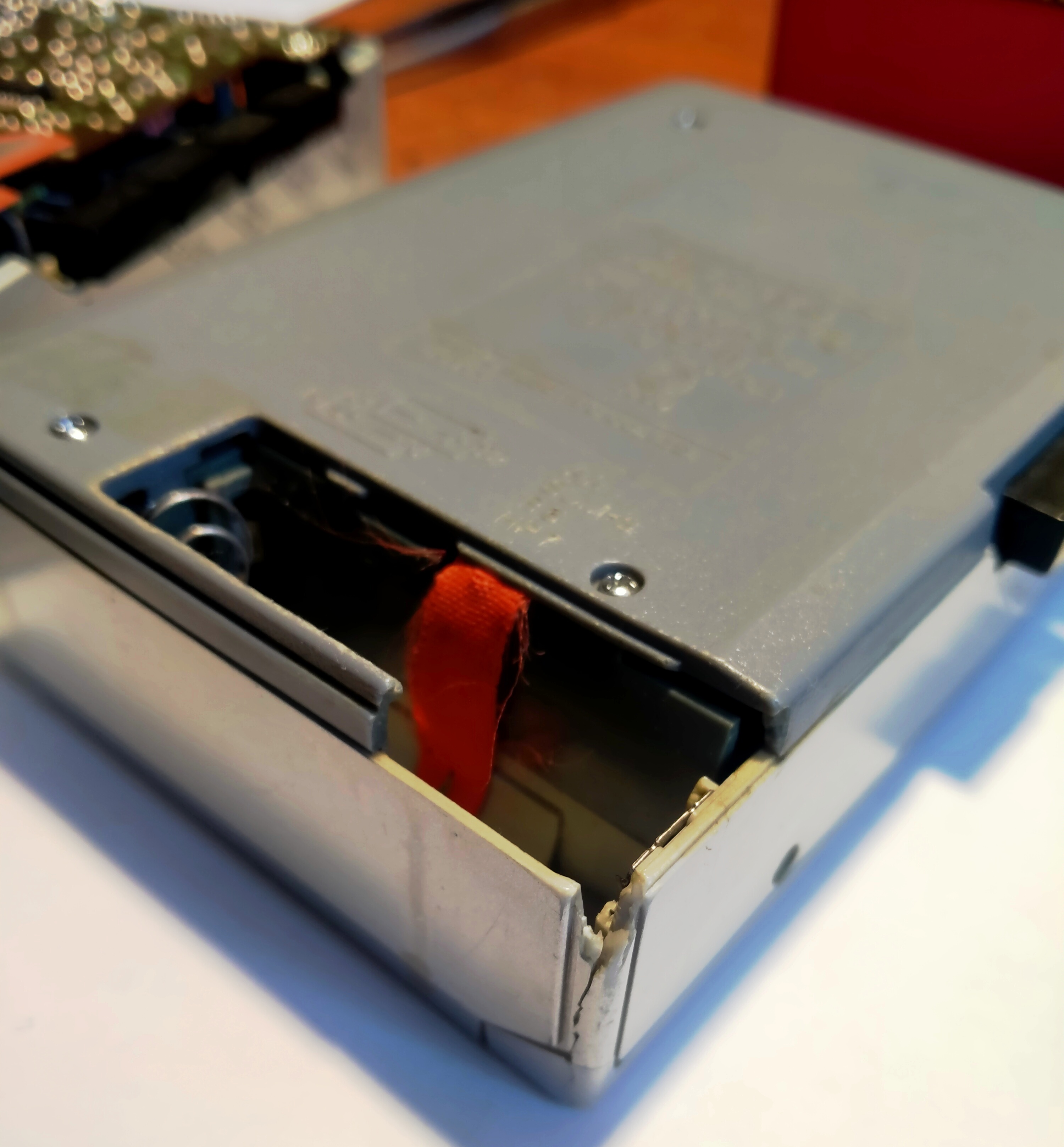

Собственно несколько лет назад приобрёл в коллекцию плеер SANYO начала 80-х...и вот с месяц назад попался ещё один, из этого же модельного ряда:
У обоих отсутствовали крышки КБО, одинаковые, причём у второго ещё и недоставало угла задней крышки:

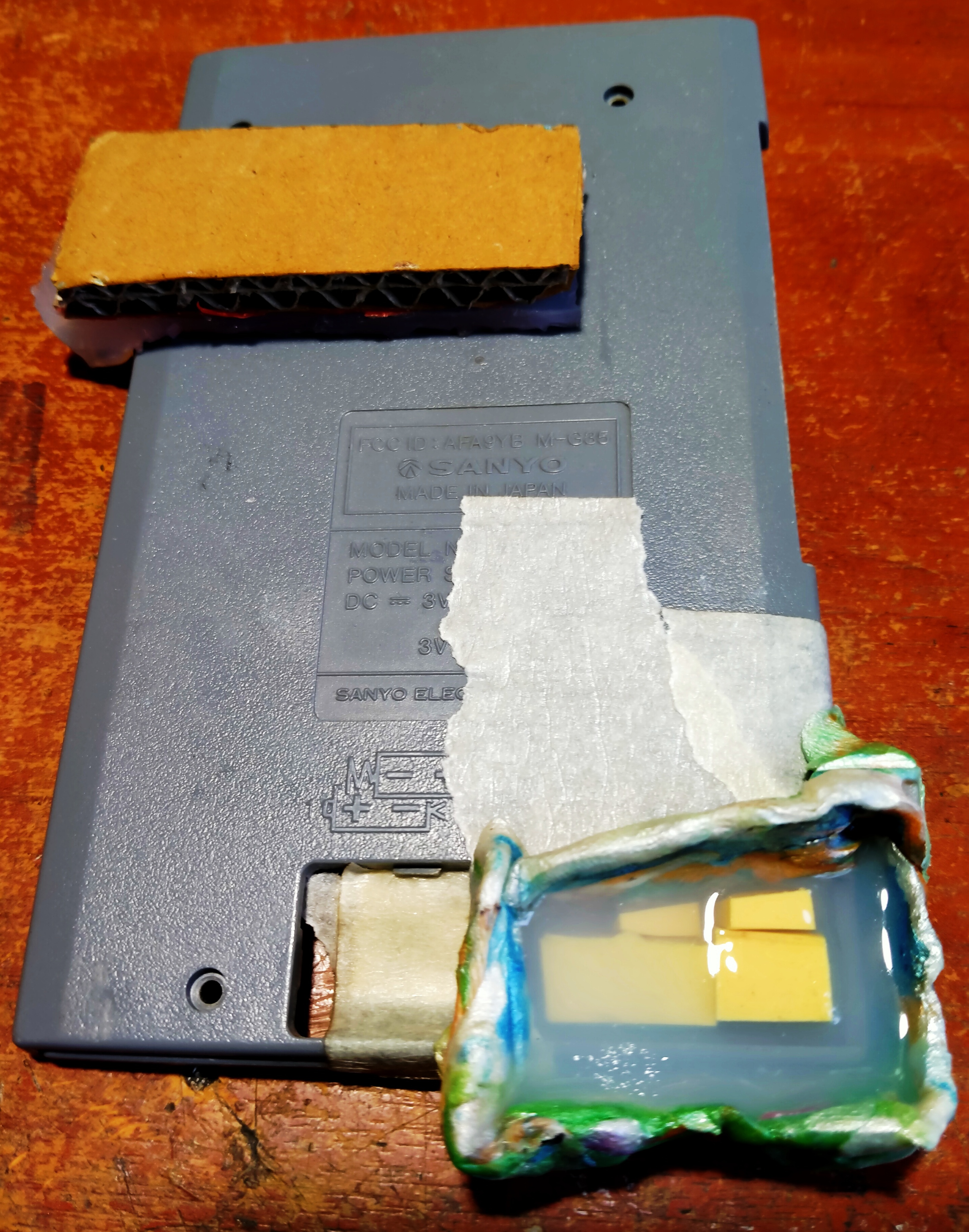

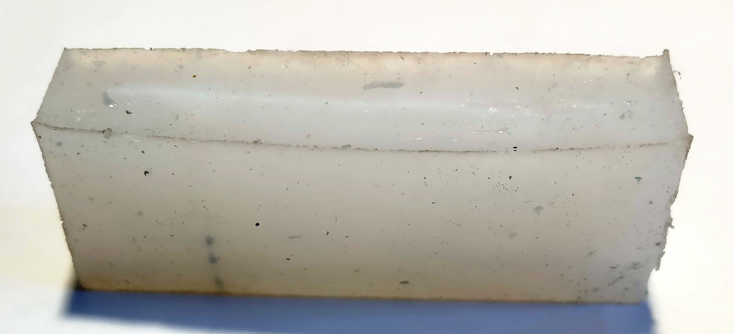

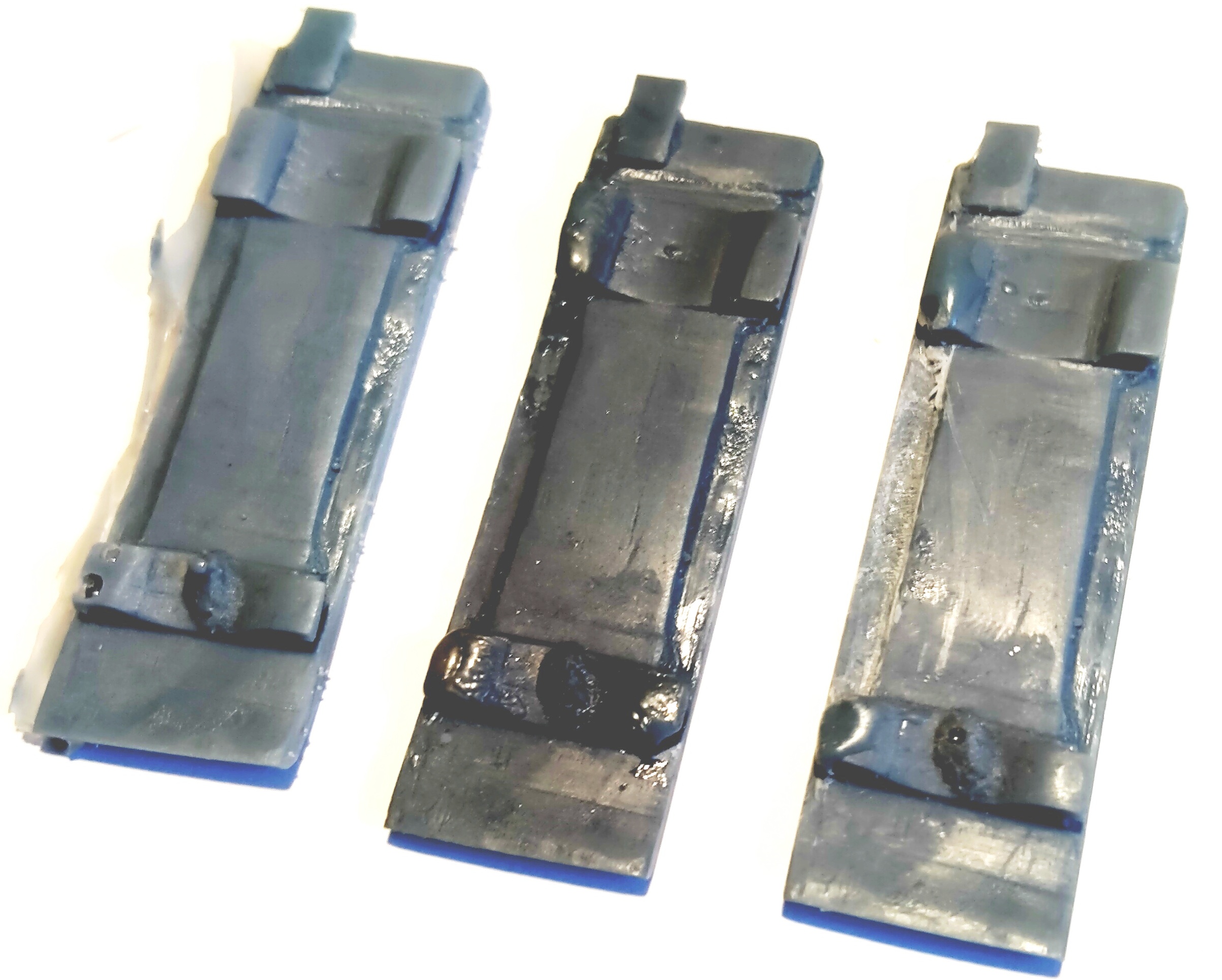

так что стал вопрос изготовления таковых. Самое главное в этом деле передать фактуру поверхности, и цвет задней крышки...естественно никакие 3D принтеры, в следствие корявости поверхности для этих целей не годятся..и вообще декор на них печатать не получиться. Для начала снял слепок с задней крышки и угла, при помощи литьевого силикона

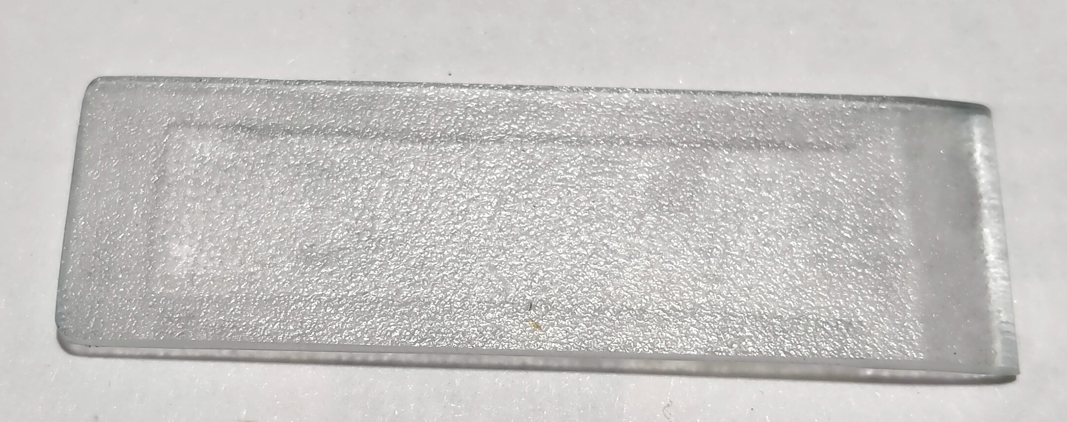

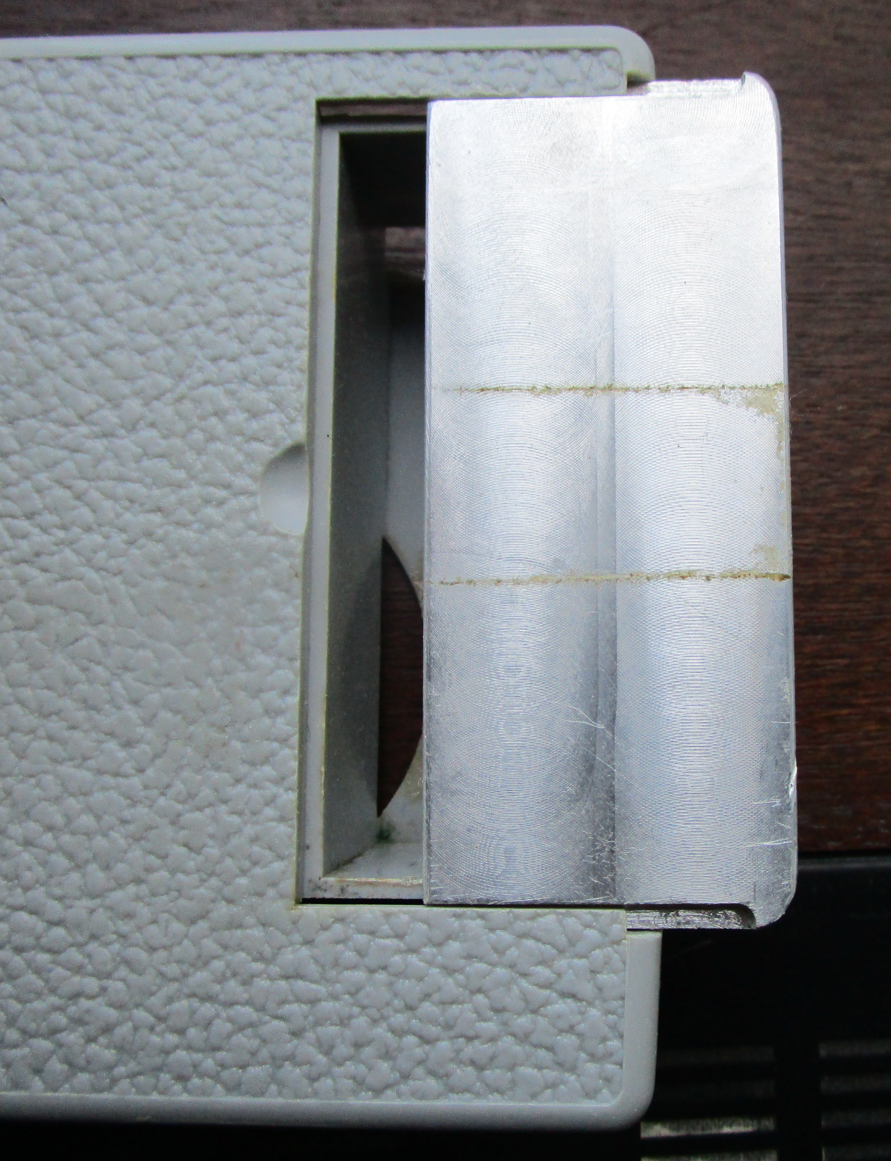

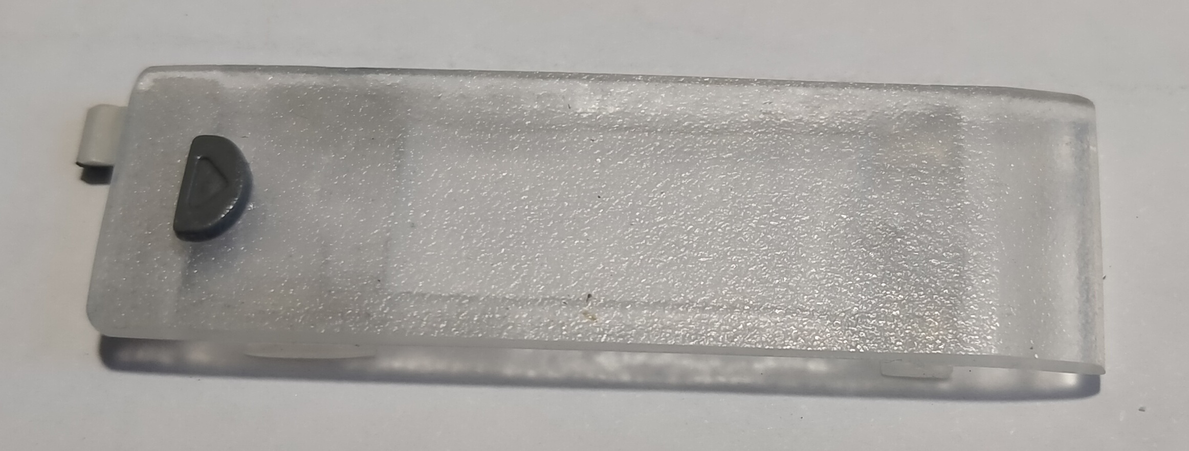

Далее отливаем черновую крышку из ювелирной эпоксидки, и обтачиваем её по размеру крышки, примеряем

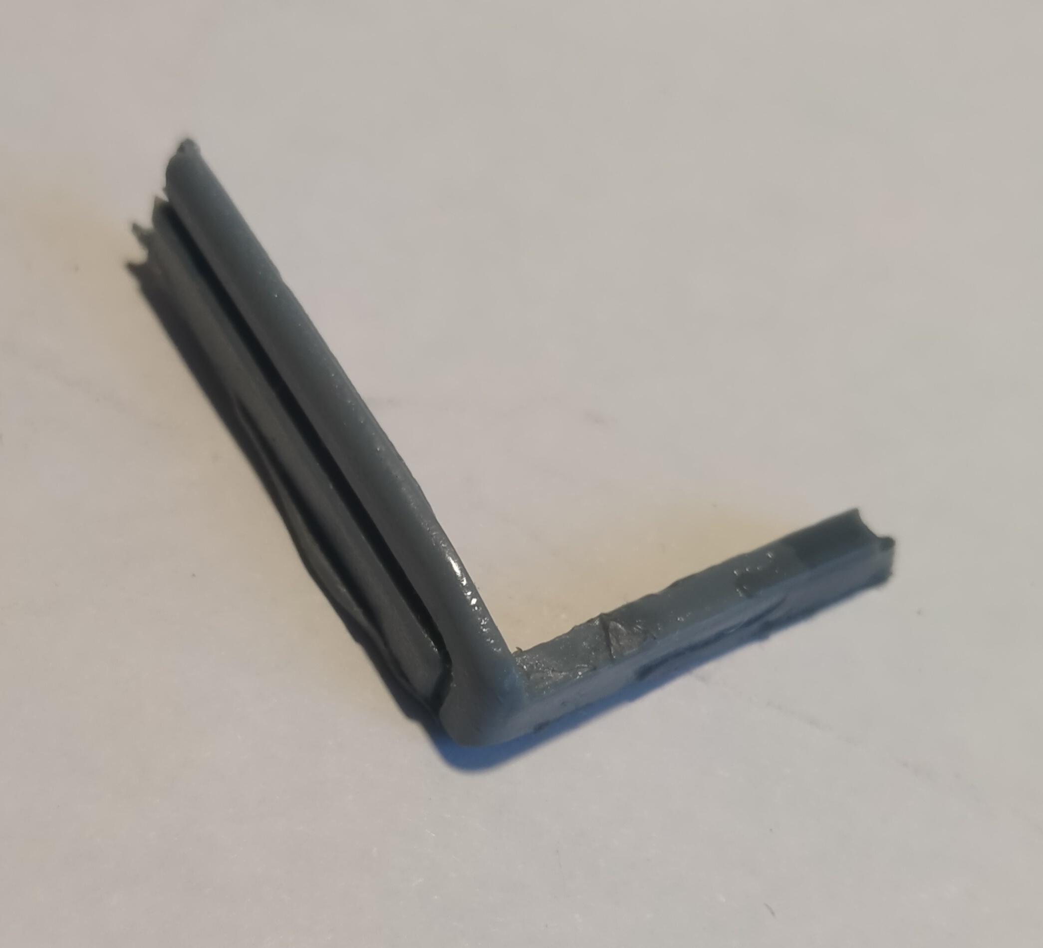

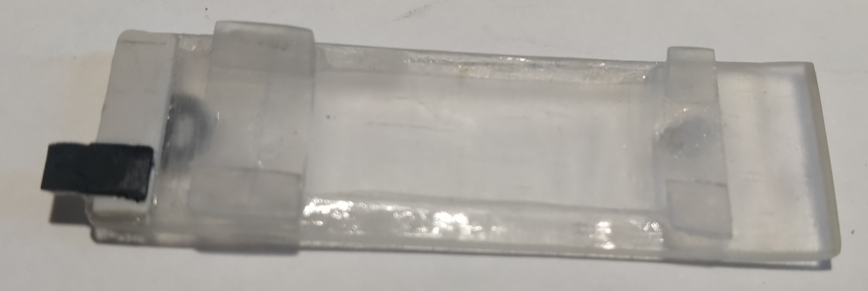

Приделываем защёлки из пластика

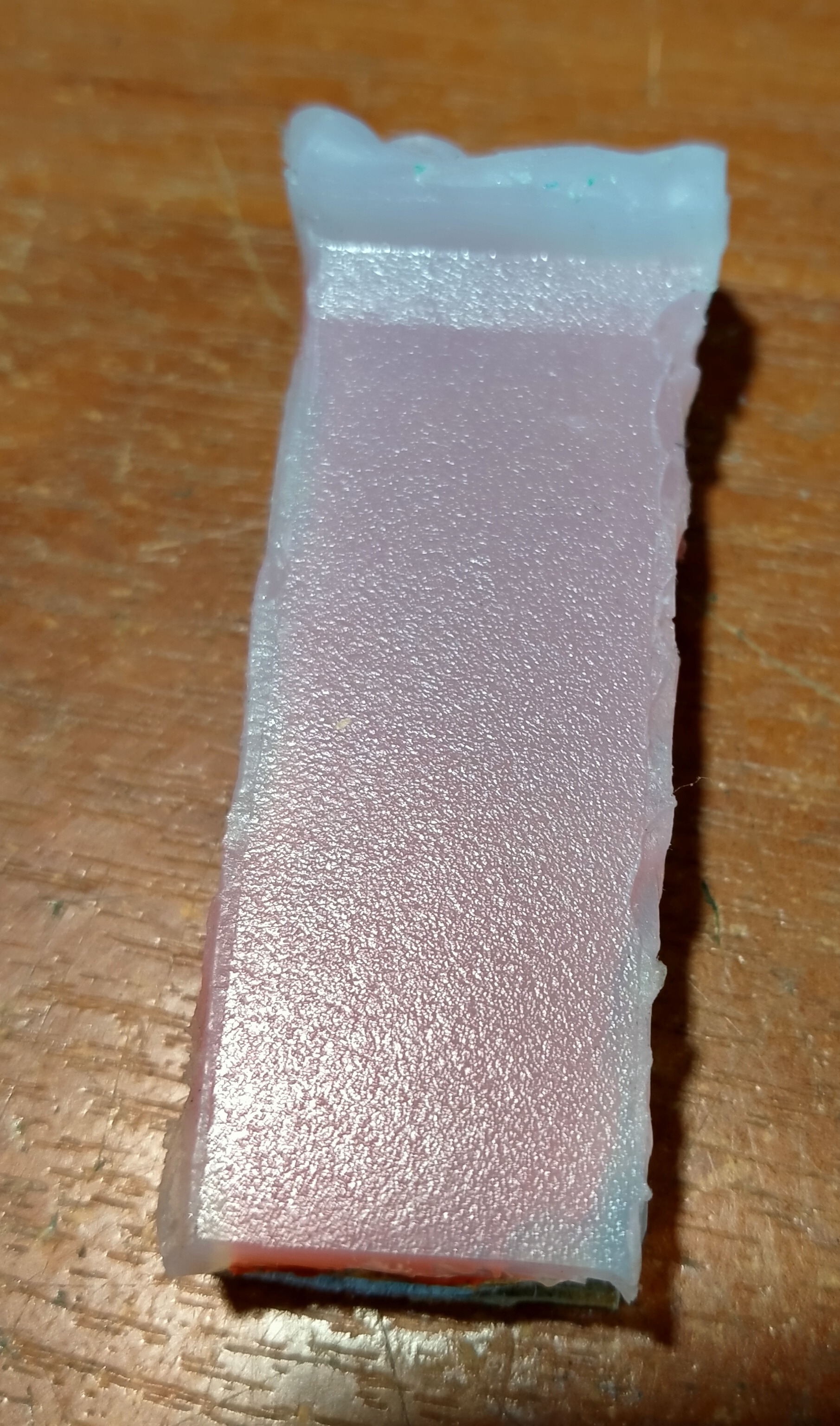

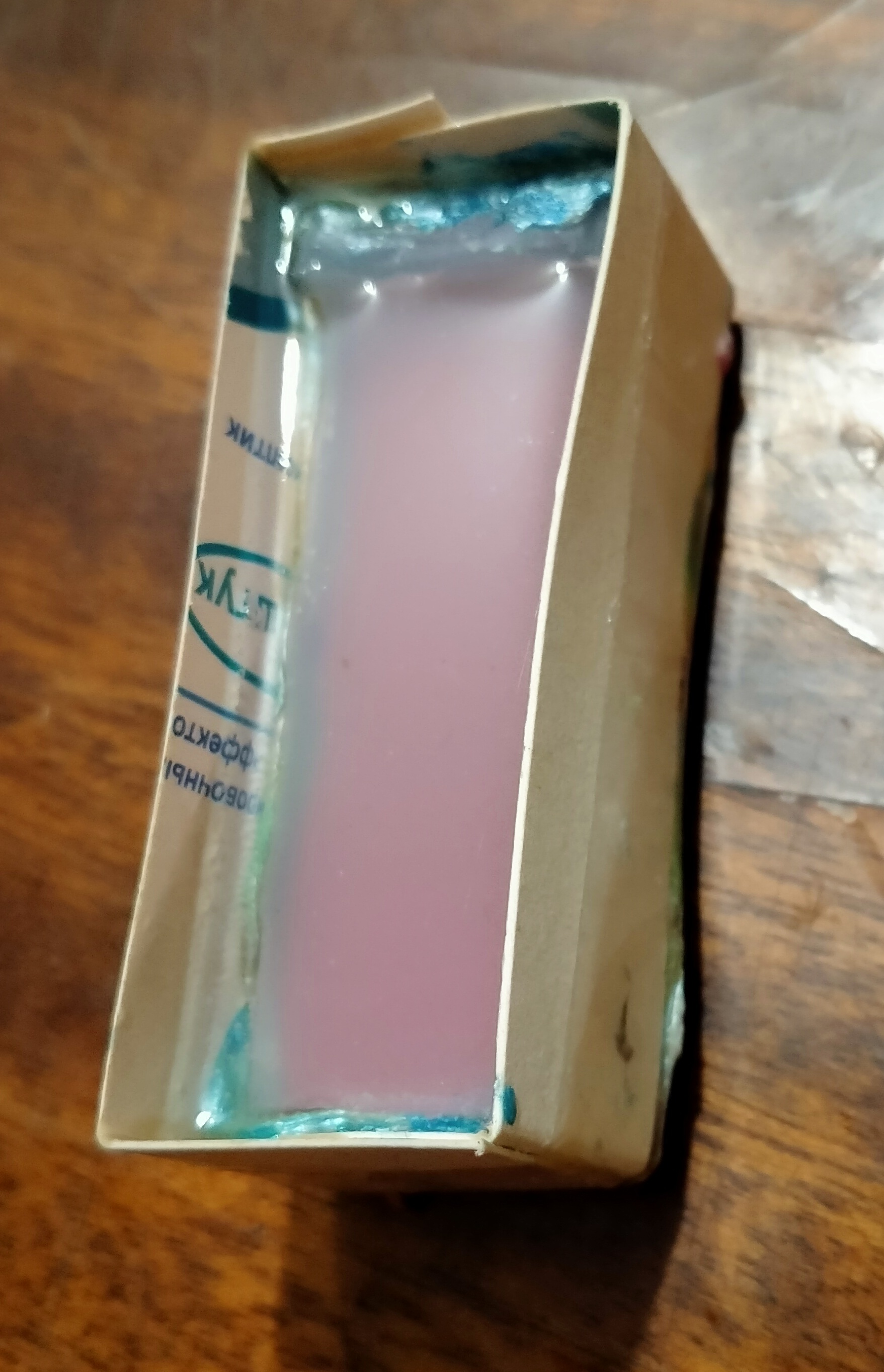

повторно снимаем силиконовую форму для литья:

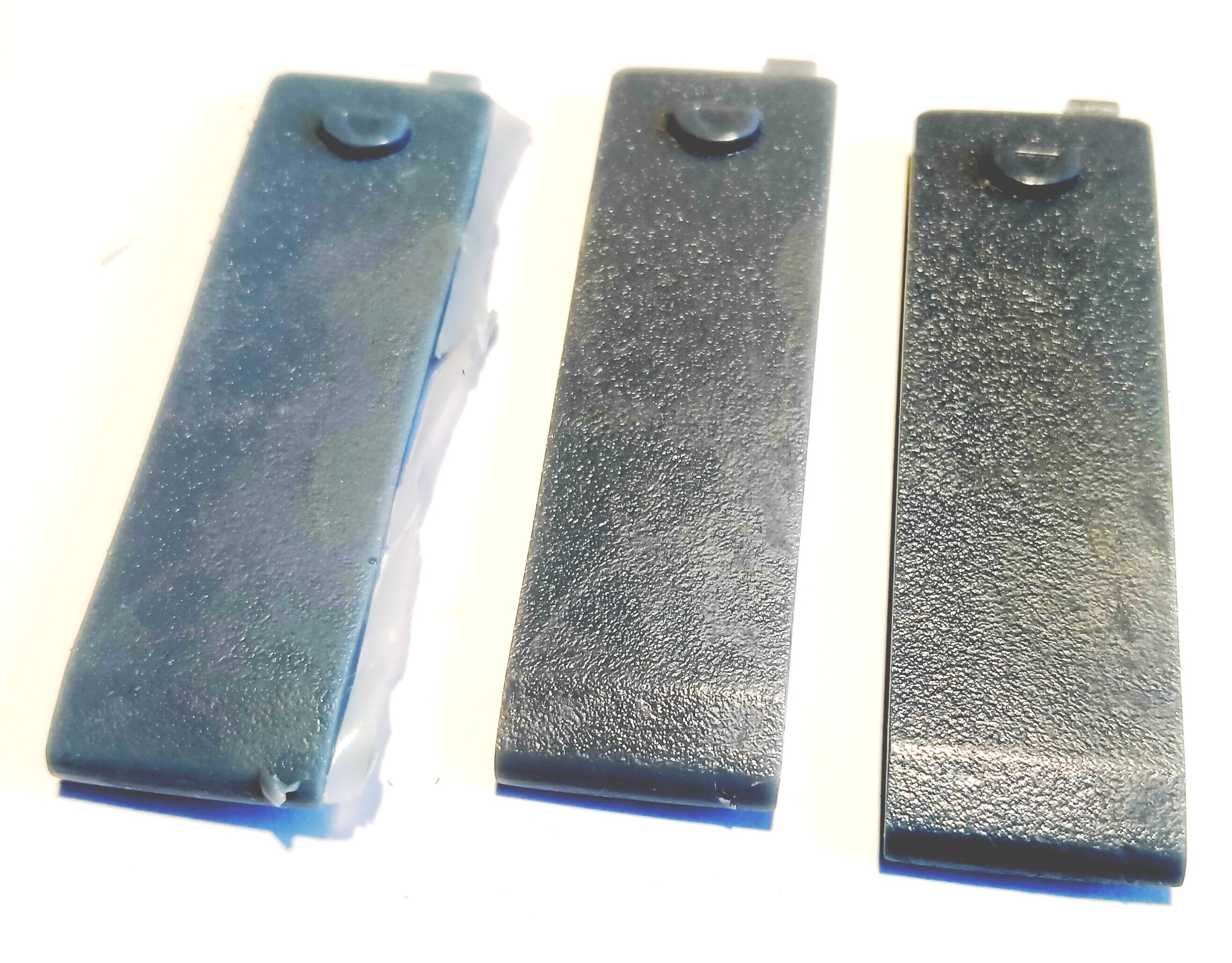

И отливаем, подобрав с помощью красителей оттенок, крышки батарейного отсека и уголок:
примеряем и окончательно подгоняем:

-ну процесс я описал вроде подробно, с фотографиями, если есть конкретные вопросы с удовольствием отвечу, эпоксидная смола: производитель "polymerkub" жидкая для послойных заливок. продаётся на Озоне. Силикон, производитель тот же, называется Polymer Mold P40 "силикон на основе платины" двухкомпонентный, тоже с озона. Красители: набор: чёрный, белый, синий, зелёный, красный и жёлтый Tryart Color IT.Игорь40 писал(а): Сб окт 03, 2026 5:36 pm EUGEND, Здорово! но что за эпоксидка такая и вообще весь процесс можно подробнее?

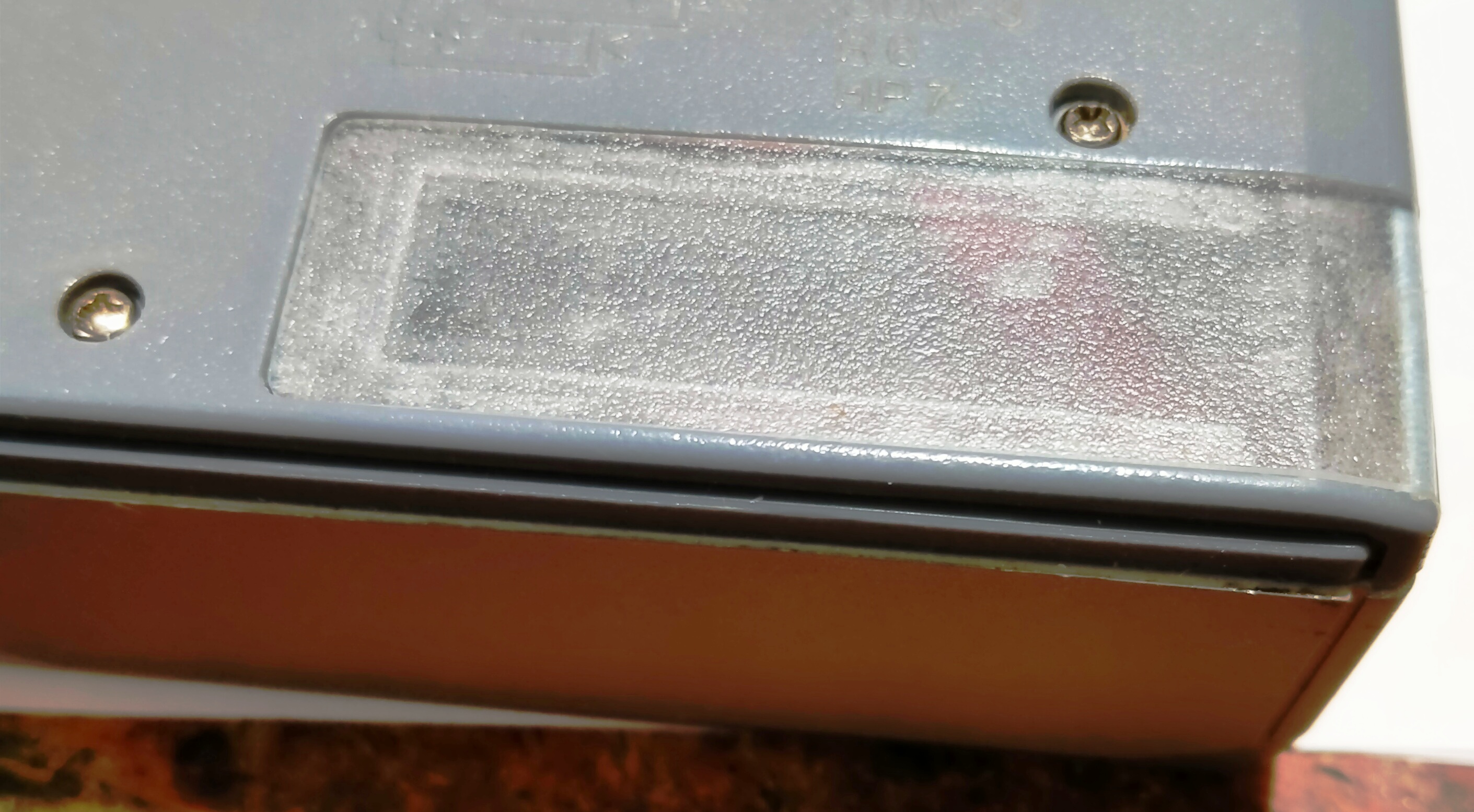

Продолжим, на оба sanyo крышечки готовы:

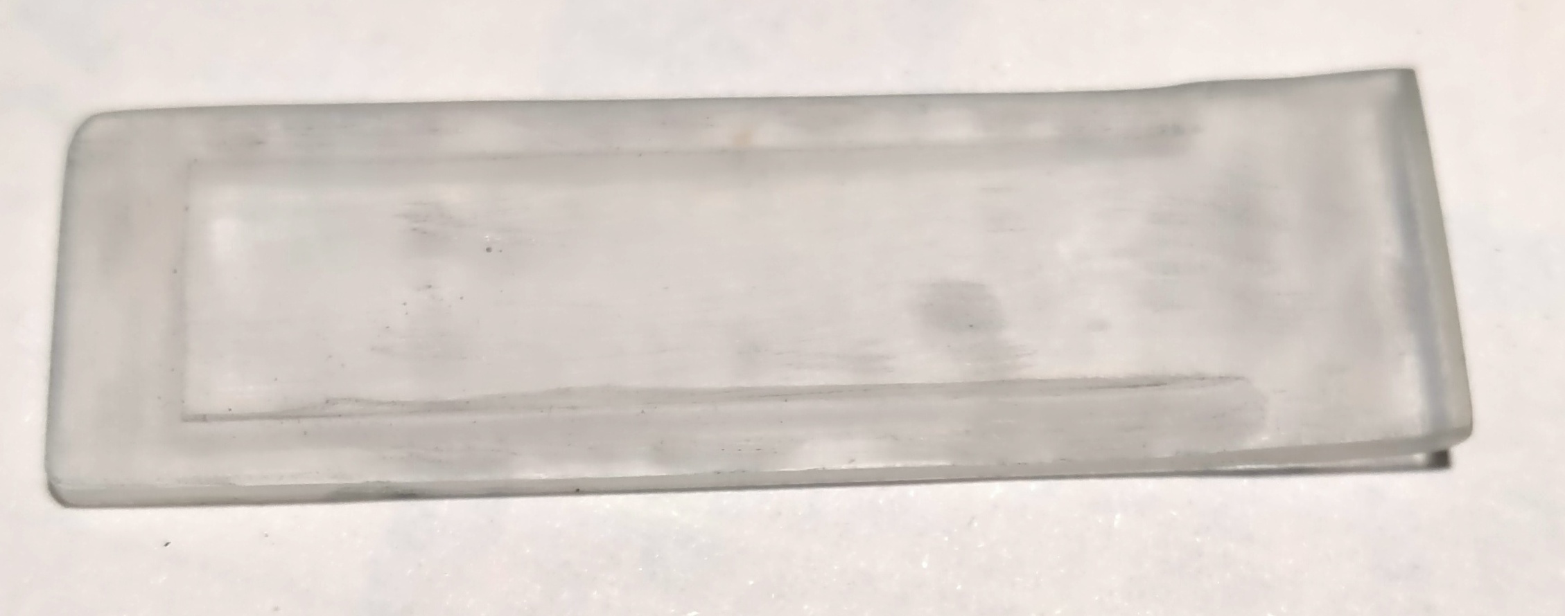

Теперь продолжим с волкменом, обтачиваем и примеряем заготовку, поскольку фактура задней крышки плеера просто глянцевая, то требования к литью не такие высокие, как у санио, на готовой крышке мелкие дефекты можно будет подправить, а сами крышки отполировать
заливаем заготовку силиконом
после извлечения отливаем КБО, с одной слегка не попал в цвет, пришлось вторую отлить
теперь ждём дней пять, пока эпоксидка окончательно отвердеет и можно будет полировать...
