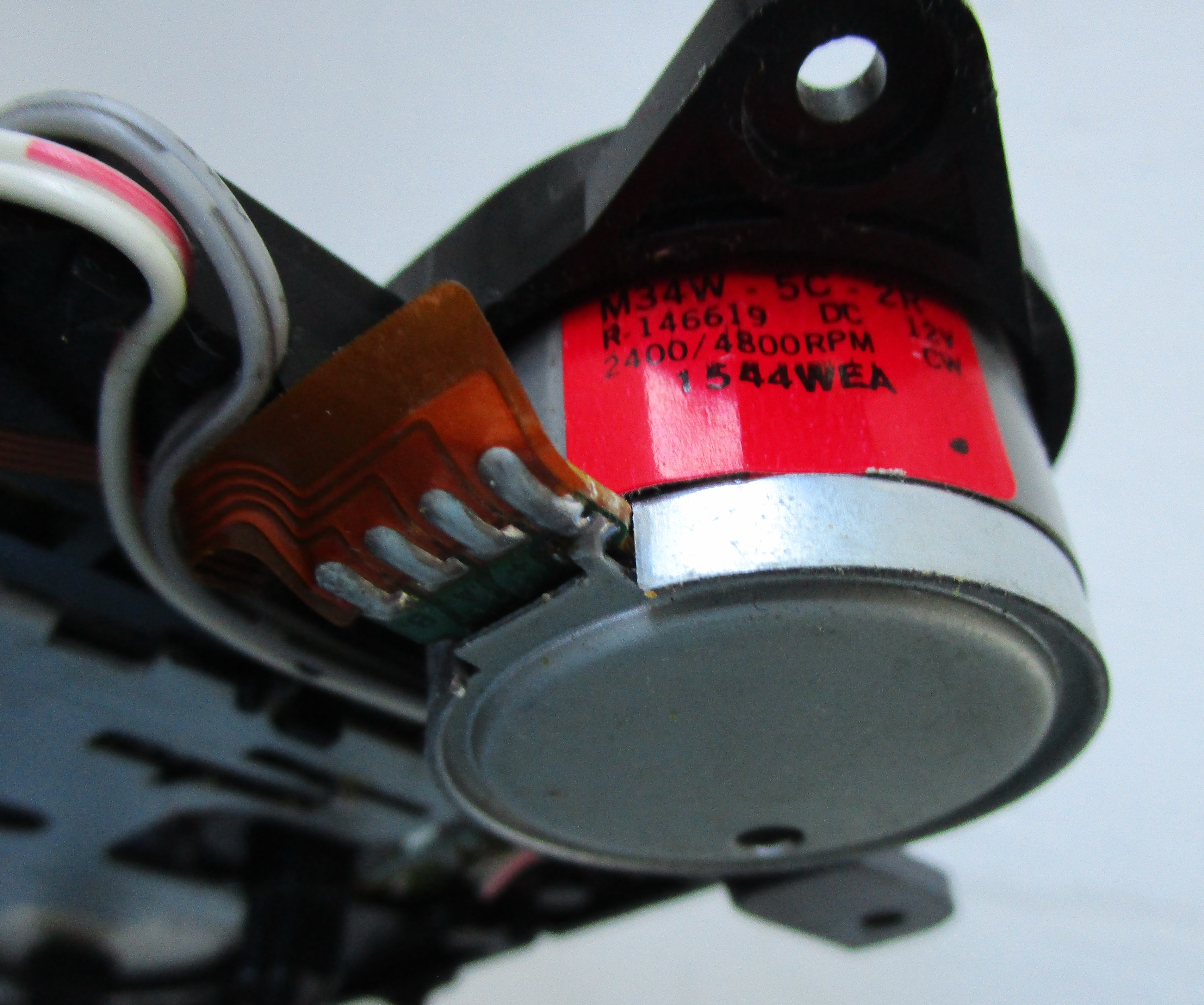

Есть такой, откуда снимал уже не вспомнить, работает тихо

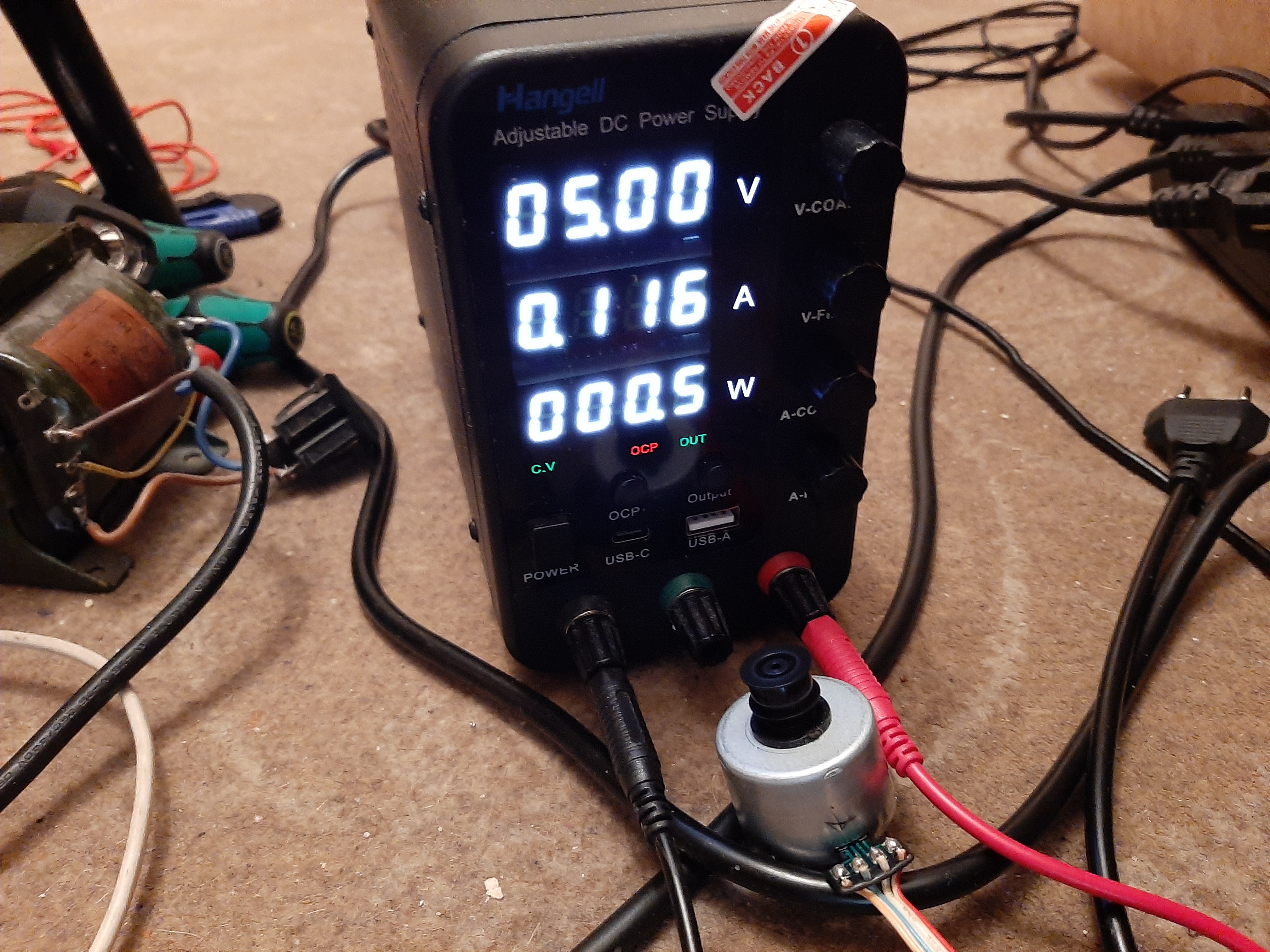

Вывел, я щетки от старого мотора, подключил к БП, а двигатель вибрирует заметно, и ток очень большой, 100 мА, при 5 Вольтах, видимо все таки КЗ, в обмотке.
Но все равно подключил его, к драйверу от другого мотора, а он вообще не вращается.
Надоел, мне этот колхоз, куплю у VAR, мотор от автоответчика, Дубна вроде не далеко, может повезет.

Stix писал(а): Пн авг 03, 2026 7:52 pm Вывел, я щетки от старого мотора, подключил к БП, а двигатель вибрирует заметно, и ток очень большой, 100 мА, при 5 Вольтах, видимо все таки КЗ, в обмотке.
Попробуйте отпаять эту керамическую шайбу от коллектора и посмотрите что изменится.
