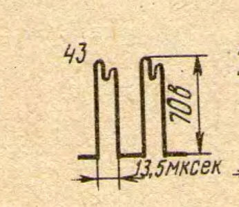

1. Мне нужно проверить настройку на 3ю гармонику. И при необходимости подстроить. Форму сигнала я знаю, но не знаю куда щуп осциллографа подключать и по какой методике.
У Ельяшкевича дословно: "К одному из выводов обмотки ТВС подключают осциллограф..." Все... больше ничего... к какому выводу???.. Может сразу на второй анод повесить и посмотреть файершоу?
Помогите советом, к какому выводу подключать. У меня суп только с делителем х10... хватит ли его его?

xsite писал(а): Вс июл 05, 2026 9:28 am к какому выводу???
к любому, форма сигнала везде одинакова. возьмите первый/второй вывод от земли, где напруга поменьше.

бывалый писал(а): Вс июл 05, 2026 10:21 am к любому, форма сигнала везде одинакова. возьмите первый/второй вывод от земли, где напруга поменьше.
В таком случае, верно ли, что смотрим по данному пику и провалу у него в центре?

Если взять схему ТВ например отсюда https://rw6ase.narod.ru/index1/tw/tw_cw ... ga701.html
эта осциллkограмма 41 на 11 ноге ТВС напряжение 170в !
Можно глянуть и осциллограмму 40 на ноге 13 ТВС она такая же но инверсная.

VAR,
Да, собственно выше я приложил как раз скрин, это из книги Телевизоры, как раз по этому варианту. На сайте там ЛПТЦ-59-II-2. Другая ревизия. У меня первый выпуск. 70 год.

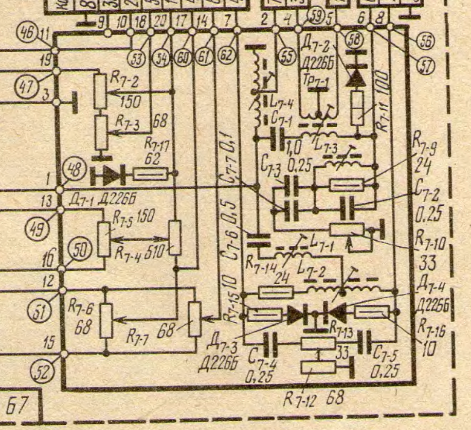

Тут вот даже не знаю как быть лучше. Пластик в телевизоре какой то жестокий. Стал очень хрупкий и разваливается от небольшого прикосновения. В моем случае, у меня развалилась катушка сведения синего в блоке динамического сведения. Причем развалилась так, что теперь количество витков на ней невозможно сосчитать. Это не простая катушка. Это прямо трансформатор с активным ферритозвым сердечником в блоке сведения.
Нигде не могу найти намоточные данные на нее, Попытался намотать новую ориентируясь на изменения цвета оставшегося пластика в старой катушке, нифига не получилось.
Даже заглядывал в Ленинскую библиотеку, читал руководство для радиомехаников по этому ТВ - там данных нет вообще. Их вообще нет ни в одной литературе про этот ТВ. Причем в других ТВ УЛПТЦ например или в других ЛПТЦ, такого схематического решения нет. Оно вот прямо уникально для Радуги-5, 701.
Может кто-то подскажет как лучше поступить, как вычислить данные по этому трансформатору?
Это трансформатор ТР7-1
