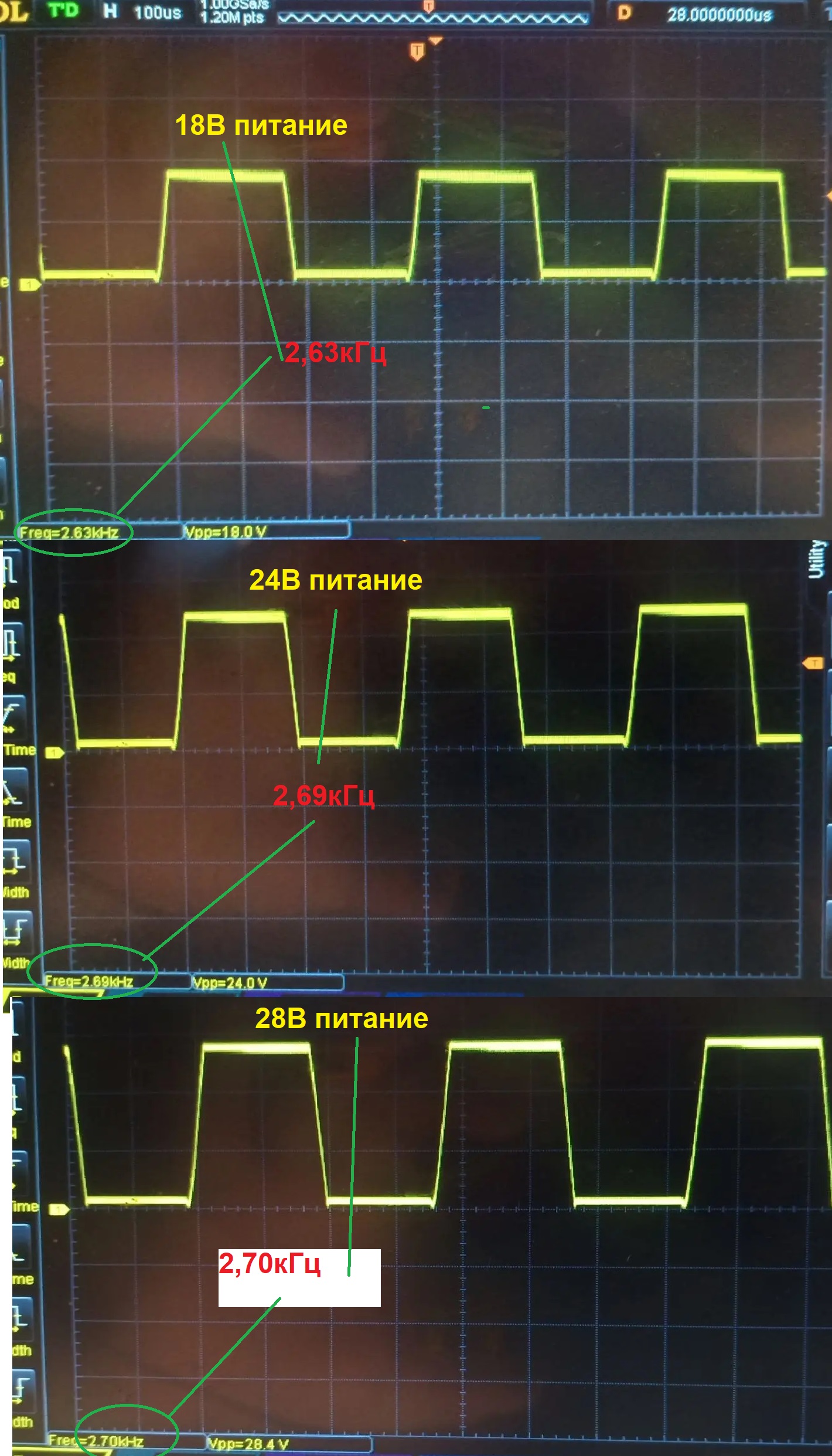

eddddy писал(а): Пт июн 19, 2026 7:23 pm влияние напряжения питания = практически 0
Что этим хотите сказать? Так и должно быть. Скорость 38 он обеспечивает и при 18 В питания.

Leoniv писал(а): Пт июн 19, 2026 7:32 pm Что этим хотите сказать?
только то, что увеличением напряжения питания в штатной схеме скорость не увеличить.

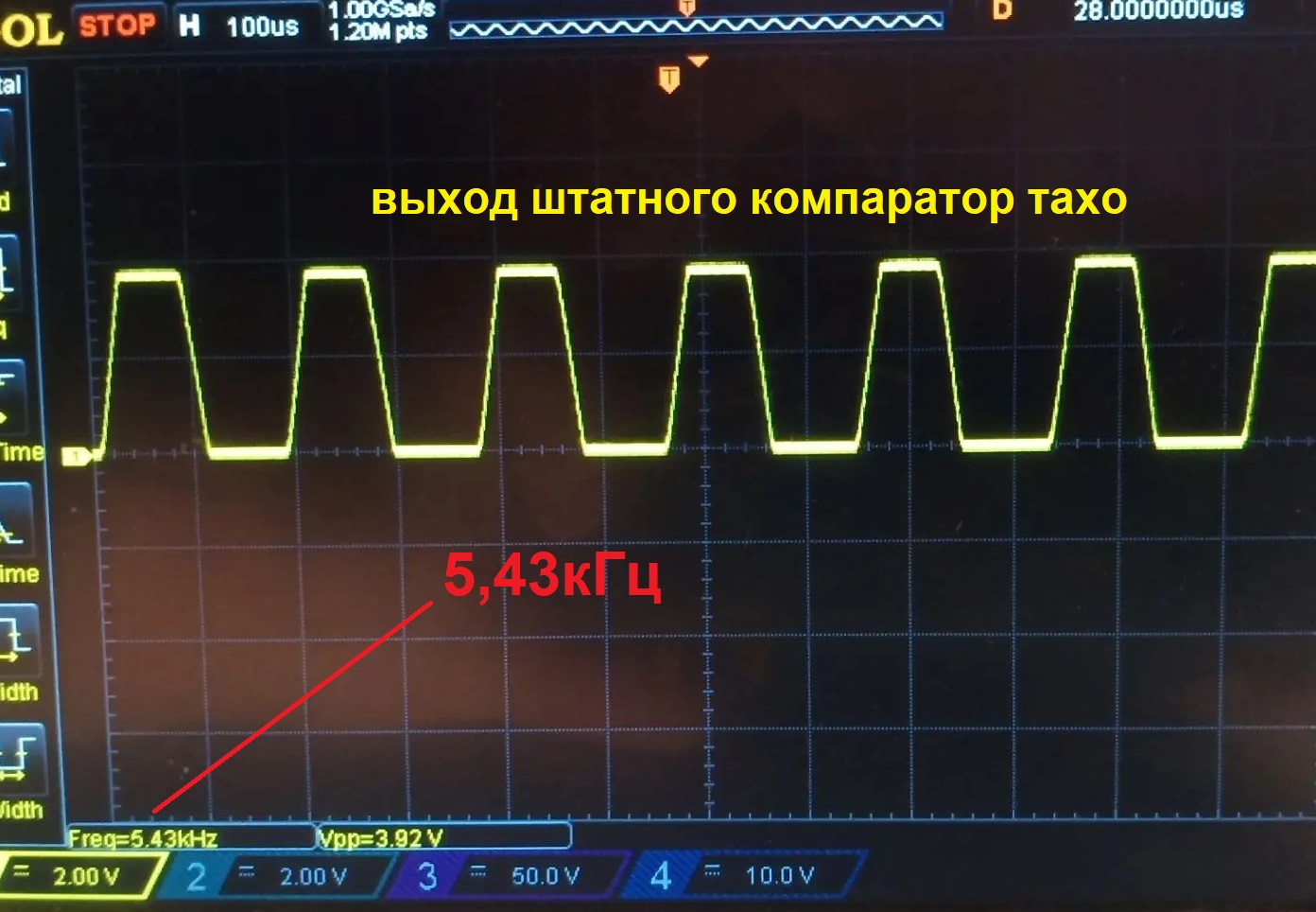

Leoniv писал(а): Пт июн 19, 2026 7:32 pm А 5.1 кГц - это меньше, чем 76.2.
((762)/(7,79*pi))*174=~5,42кГц

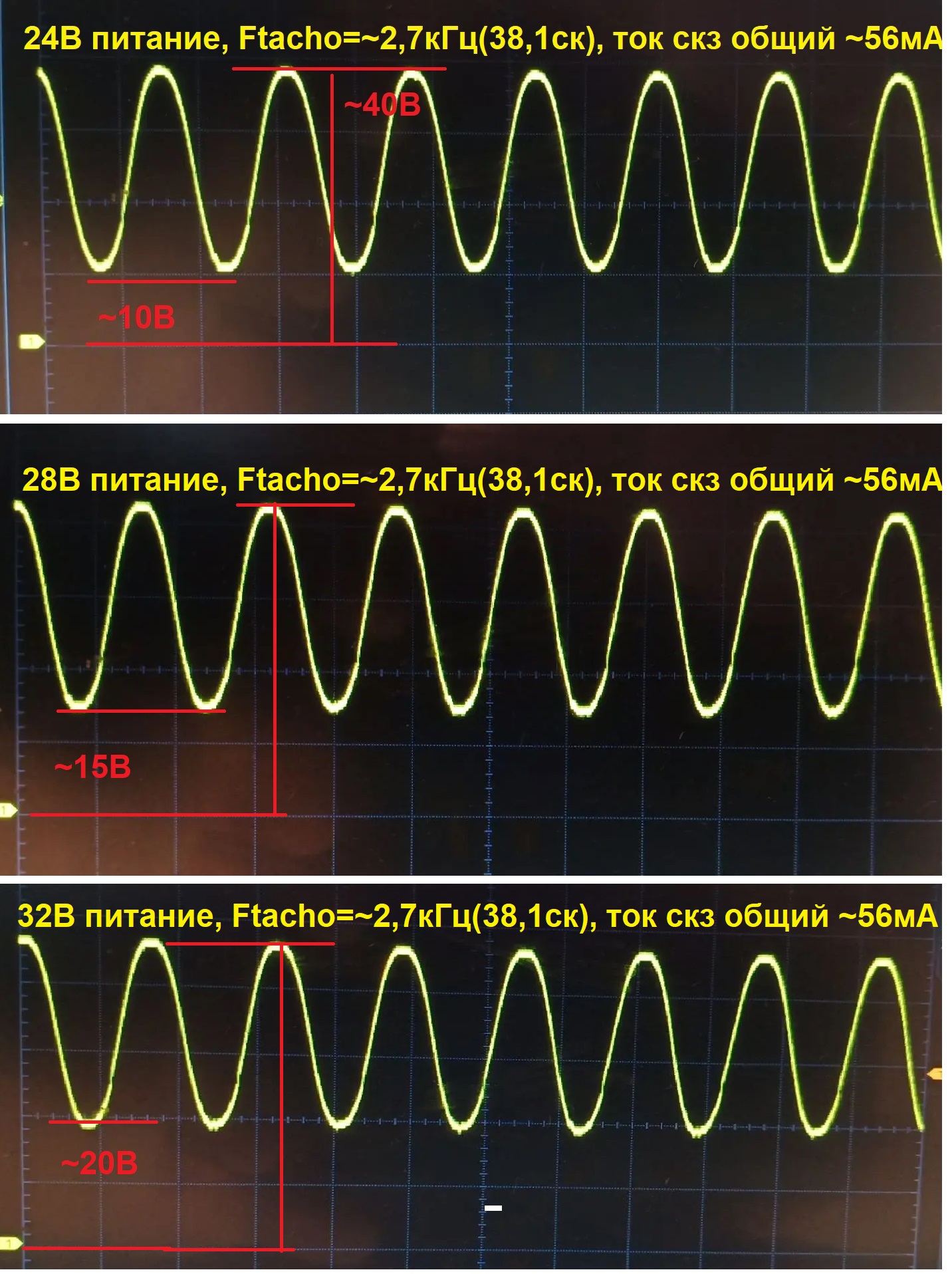

eddddy писал(а): Пт июн 19, 2026 8:47 pm увеличением напряжения питания в штатной схеме скорость не увеличить
Напряжение питания определяет максимально возможную скорость. Понятно, что если петля обратной связи замкнута, то надо увеличивать и опорную частоту. Но все равно упремся в напряжение питания. Когда оно станет равным BEMF, момент двигателя станет равным нулю, он разгонятся перестанет. На самом деле это произойдет еще раньше, так как надо учитывать потери на трение или на полезную нагрузку, если она есть. Вот сейчас попробовал менять напряжение питания: при 18 В разгоняется до 3.95 кГц, 20 В - до 4.37 кГц, 24 В - до 5.17 кГц, 28 В - до 5.81 кГц.
eddddy писал(а): Пт июн 19, 2026 8:47 pm ((762)/(7,79*pi))*174=~5,42кГц
Я исхожу из номинальной частоты таходатчика, указанной в документации. Это 1348 Гц для скорости 19.05. Для 76.2 тогда получается 5392 Гц. Скорость ленты не равна окружной скорости ведущего вала. Надо еще учитывать толщину ленты (чем больше толщина, тем скорость выше) и скольжение (которое порядка 0.1% и зависит от многих факторов).

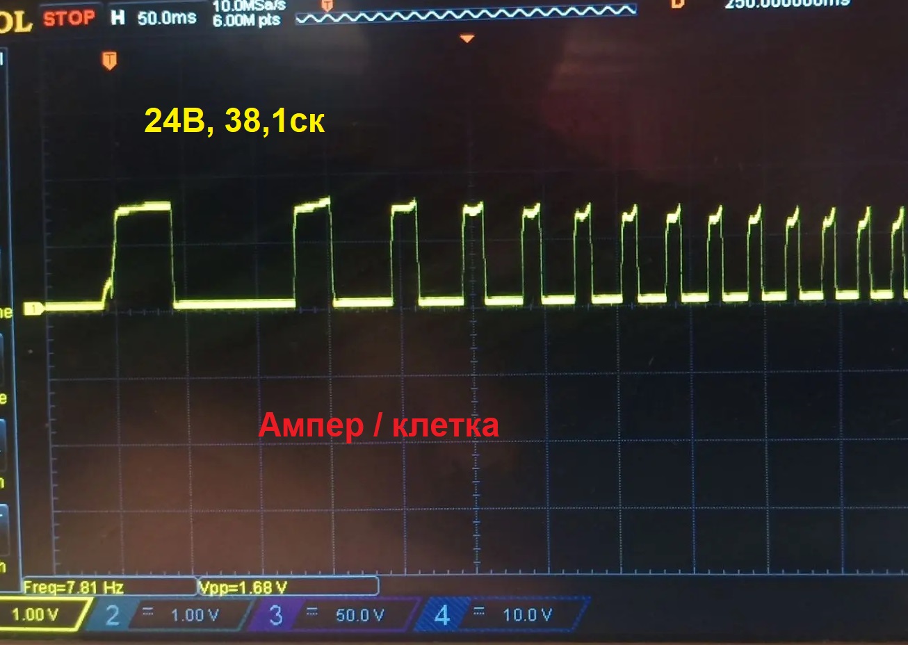

вот я тоже попробовал, менять опорную частоту при питании 24В:
Fref = 1350Гц - потребление 0,1А (пусковой всё еще меньше 1А)
Fref = 1600Гц - потребление 0,12А (пусковой всё еще меньше 1А)
Fref = 1800Гц - потребление 0,15А (пусковой уже около 1А)
Fref = 2000Гц - пусковой превысил 1,5А, и каюк ключам.
(петля замкнута, вал мех. не нагружен)
это к недоумению, почему горят.

Leoniv писал(а): Пт июн 19, 2026 10:37 pm К ключам прикладывается примерно удвоенное напряжение питания из-за BEMF. При питании 24 В на ключах размах примерно 50 В
см. осциллограммы:
Сообщения: 347
Город: СПб
Олимпоэлектроники 003-004-005 и т.д.
Сообщение eddddy »
видим, что при увеличении питания на 4, потом еще 4 - до 32В, меняется только уставка (работает ОС ЕА по R15)
при этом суммарные токи обмоток не меняются, частота вращения тоже.
никакого разгона нет и в помине - САР справляется со всеми возмущающими факторами :da:

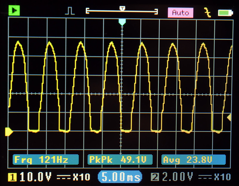

eddddy писал(а): Сб июн 20, 2026 11:56 am см. осциллограммы:
Вот осциллограмма на одном из ключей, питание 24 В, а на ключе 50 В:
