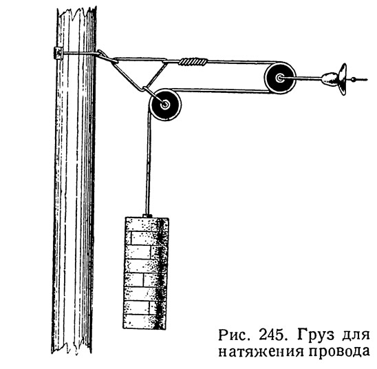

Александр, благодарю. Чтобы представить, как это выглядит, пример могли бы показать? Приблизительно.

Художник из меня...от слова "худо"

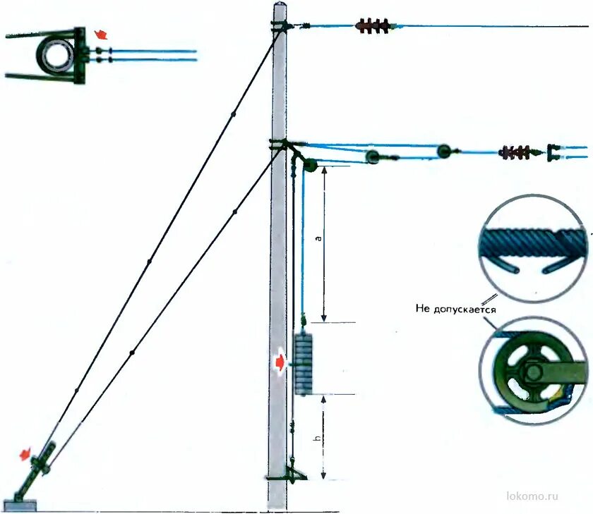

Попробую на пальцах: На столбах проволокой крепятся кольца, диаметром сантиметров 5. В них свободно продевается витая пара с тросом. В начале проводки витая пара и трос закреплены жестко, в конце - трос, прошедший через последнее кольцо, уходит вниз, и на нем висит кирпич :) - обеспечивает натяг. Если расстояние приличное - можно не через кольцо, а блок поставить (я эту идею подсмотрел на ЖД, там провод контактный так натягивают)
