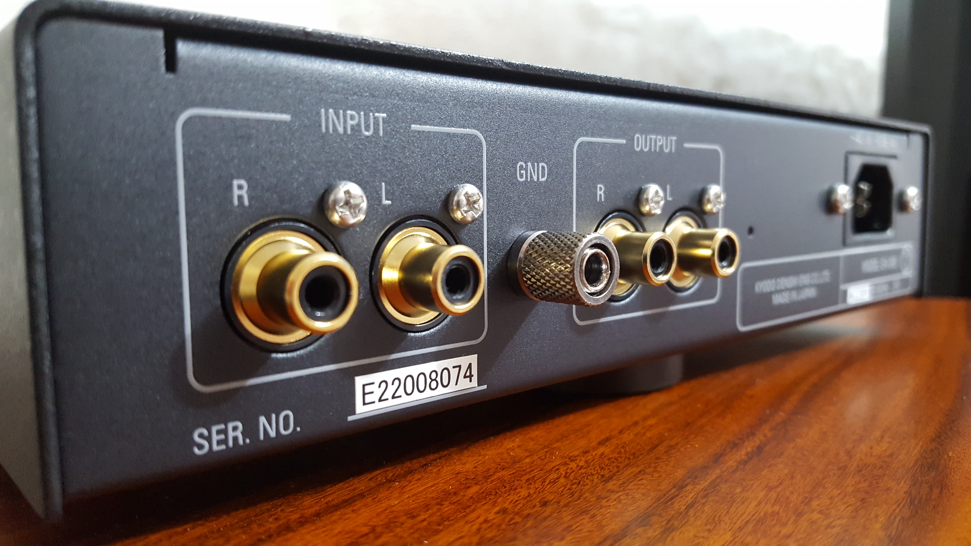

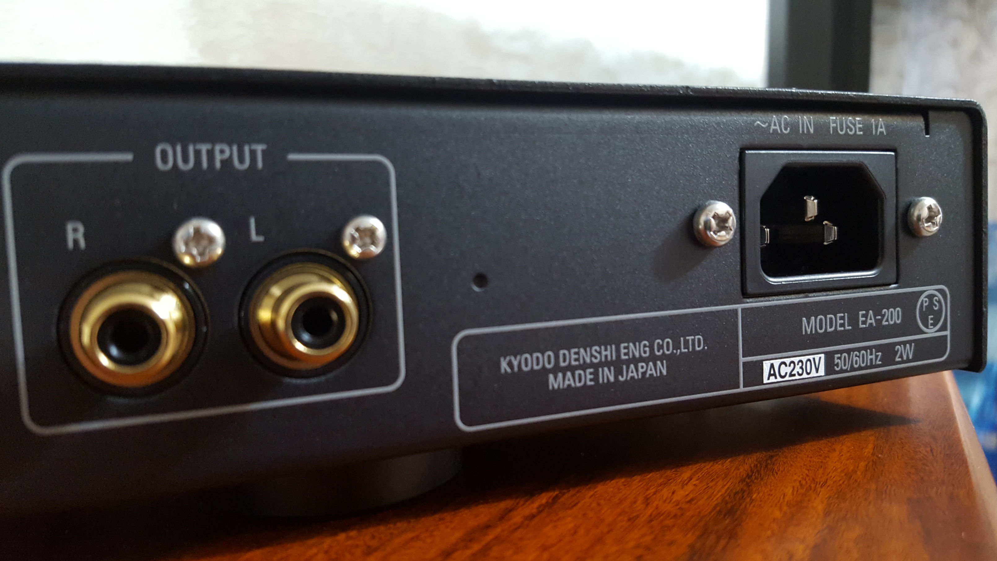

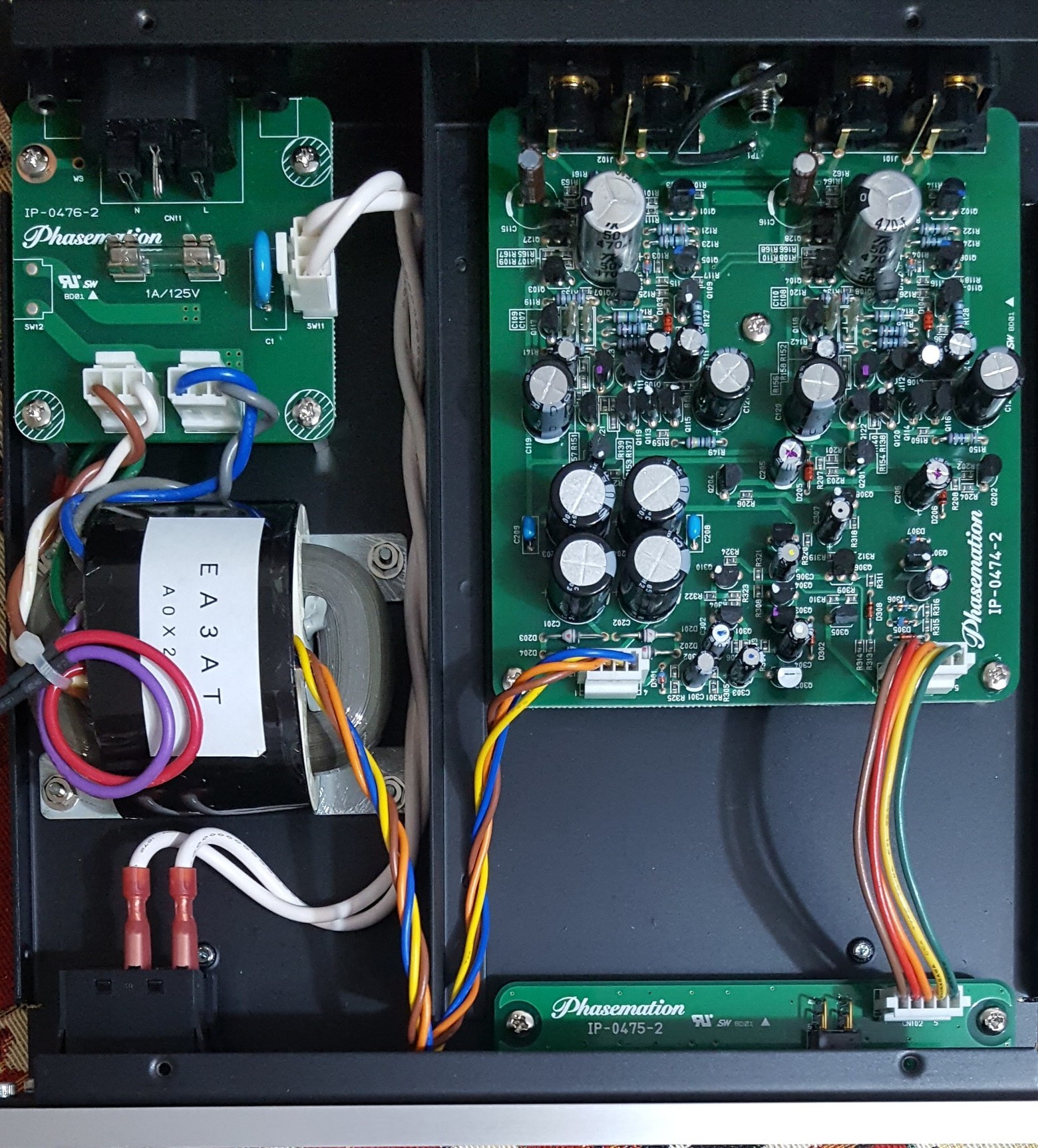

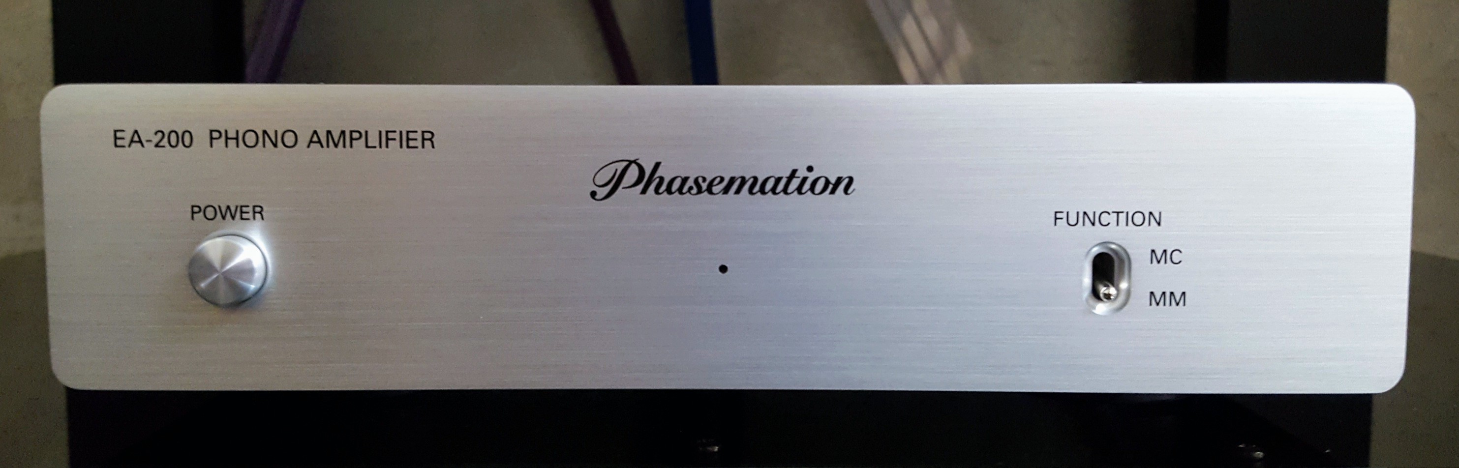

Для ММ голов использую самый простенький от Phasemation, с японского рынка.
Без особых проблем, самостоятельно, переключил его на 230V.
Фонокорректор интересен по схемотехнике и хорош по звуку. Рекомендую.

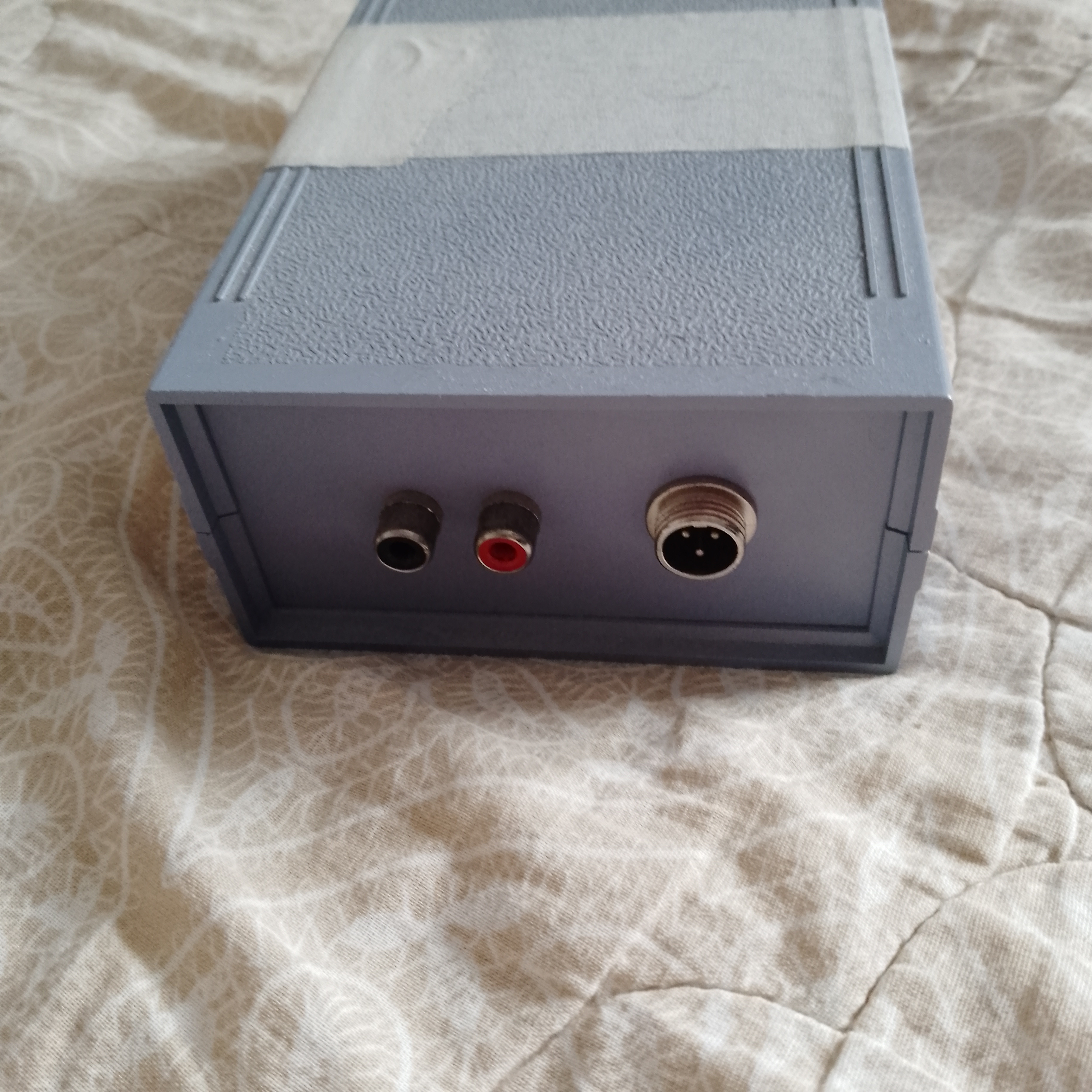

Говорят, что пьезику не нужен корректор из-за его АЧХ, хотя это спорно. Есть мнение, что некоторая коррекция всё же нужна (например, на Паяльнике есть схема простейшего корректора).

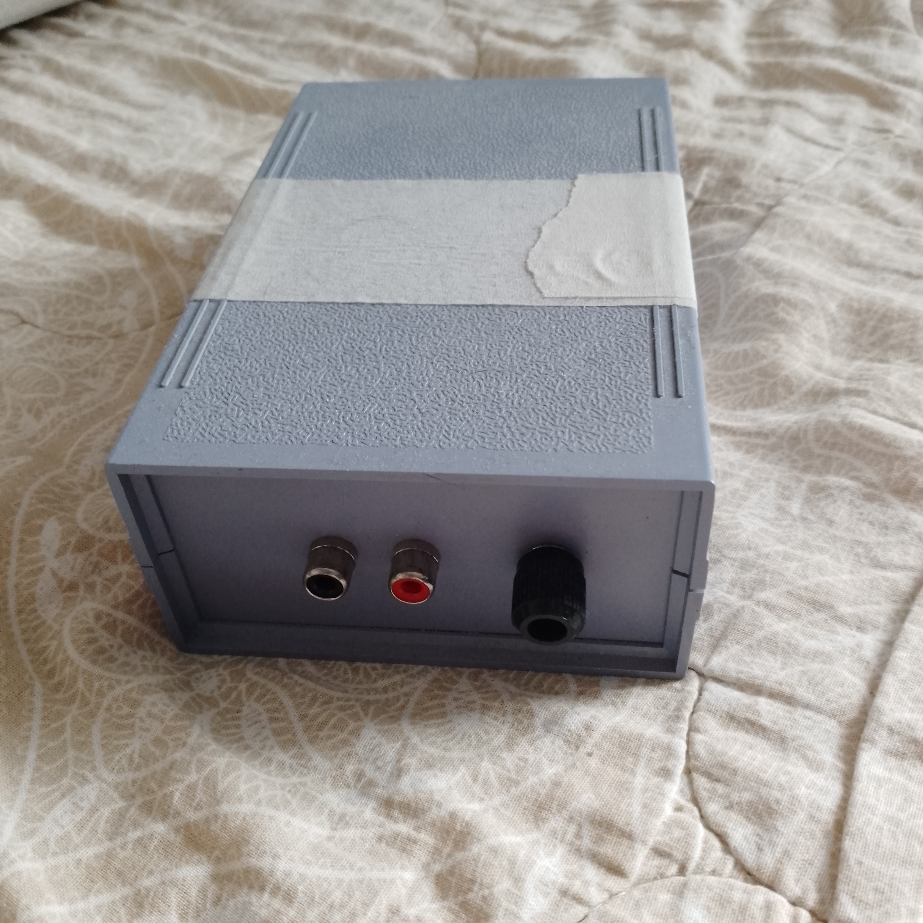

По теме - транзисторный Петровский, без электролитов по пути сигнала, используется давно. БП внешний.

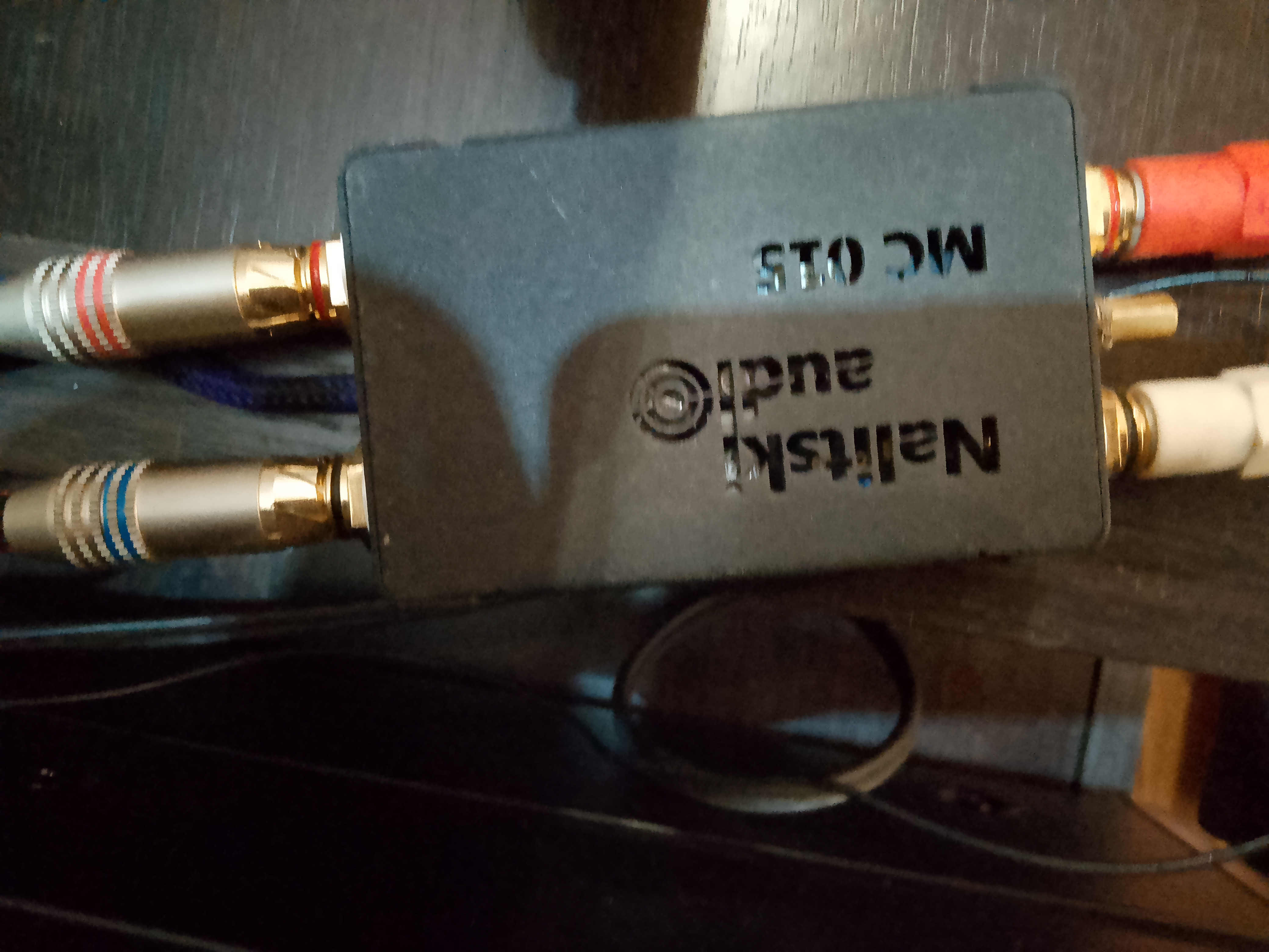

P.S. Александр, и как Вам Налитский в МС-версии? А то один покупатель на Авито разоблачил продавца, что он продаёт обычный типовой корректор на одном ОУ, и звук самый обычный, а маркировка специально была затёрта, и т.д. и т.п. Но там был ММ-корректор. Я, кстати, как-то создавал эту тему, и кто-то из форумчан дал ссылку на разоблачение. Хотя, может, можно у продавца в отзывах посмотреть...

Sulphur. , Мне корректор понравился, лучше через родной в усилителе, по крайней мере. У меня и все кабели от него. И разница есть. Да и мерил. А отзывы-один против четырех сотен.

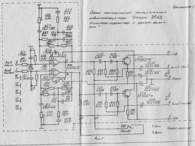

Как оцениваете радиоконструктор Старт 2043 "Усилитель-корректор с рокот-фильтром"?
Стоит ли собрать, скажем, для использования с недорогим проигрывателем SANYO TP-6100?

Думаю, надо стараться избегать рокот-фильтра.

Sulphur, рокот-фильтр там тумблером отключить можно.

Типовая схема корректора на сдвоенном ОУ...

если там на самом деле "рокот-фильтр", то есть режет с частоты 50 Гц примерно, есть смысл пересчитать его на сабсоник, чтобы резал с 20 Гц. Вещь полезная, опять же кнопка отключения есть. Корректор нормальный, правда советский ОУ доверия не внушает, лучше туда импорт приспособить.

Думаю, корректоры на одном ОУ по типовой схеме все одинаковы, какой ОУ туда ни ставь...
Но не утверждаю.
