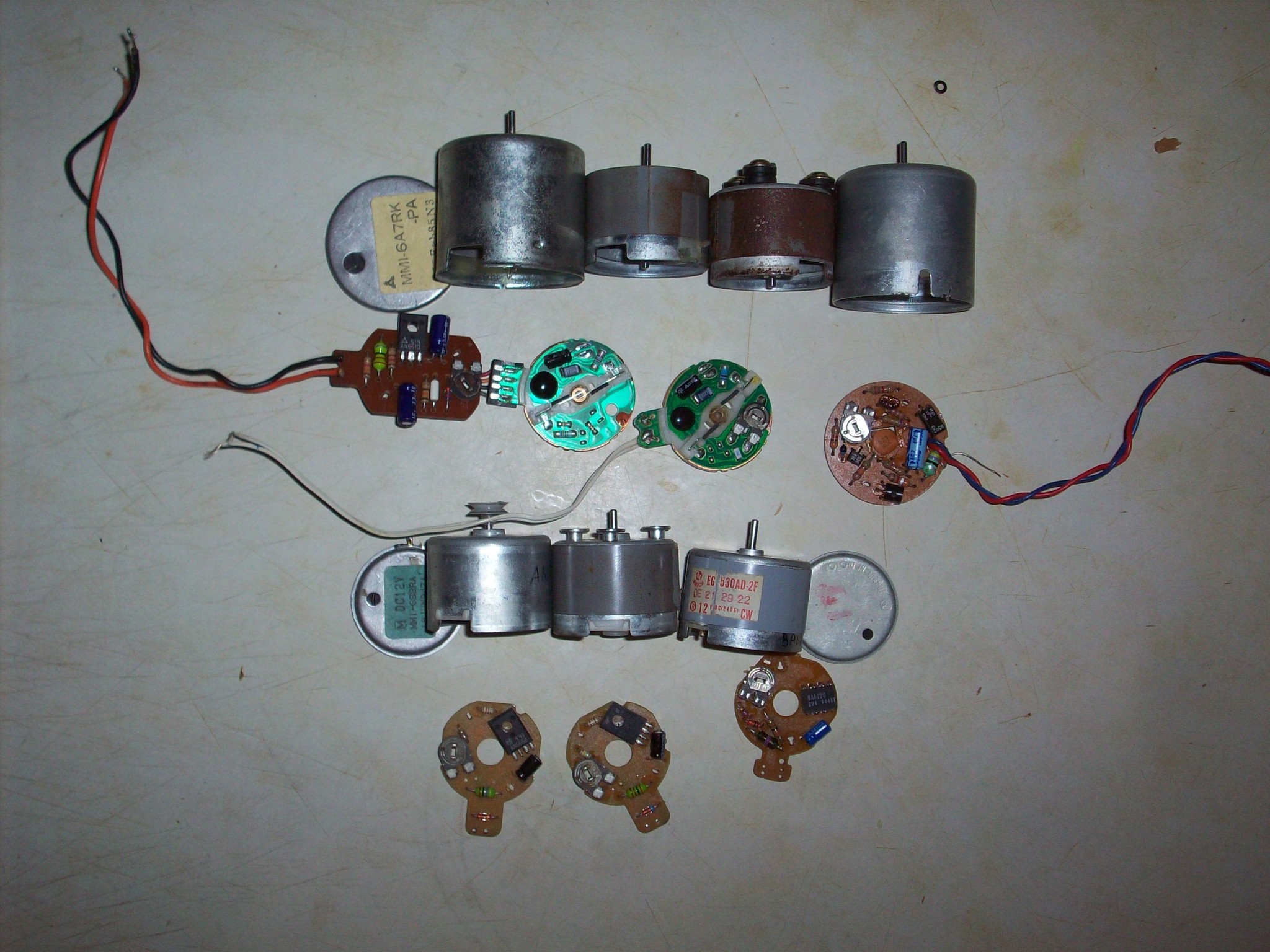

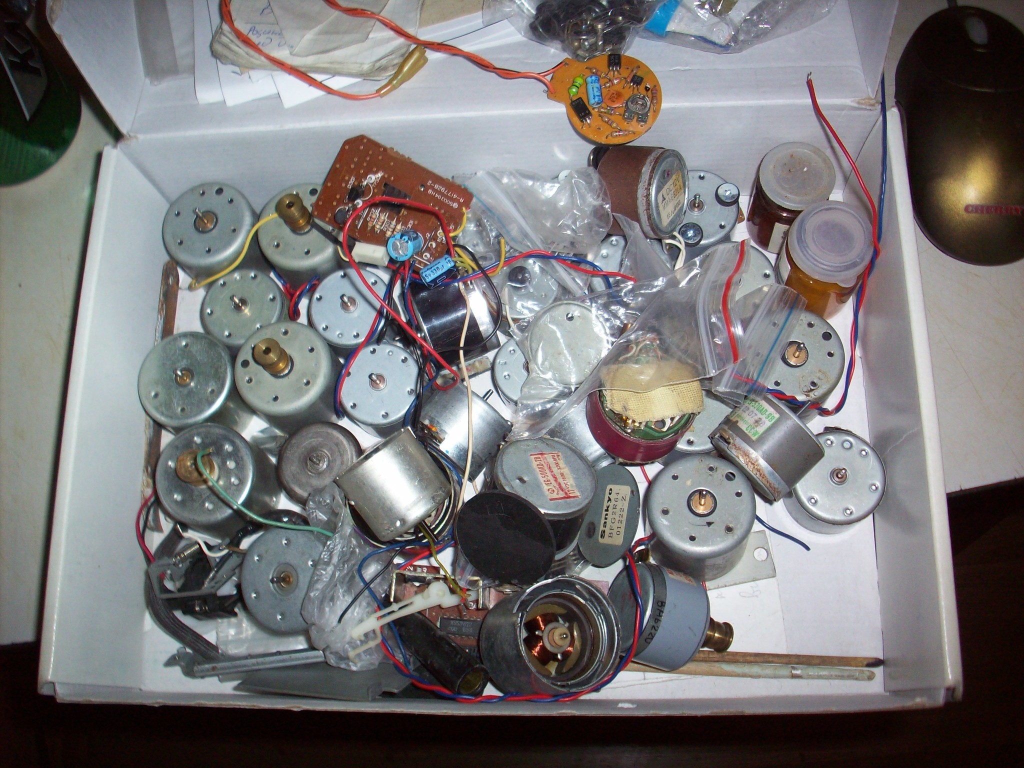

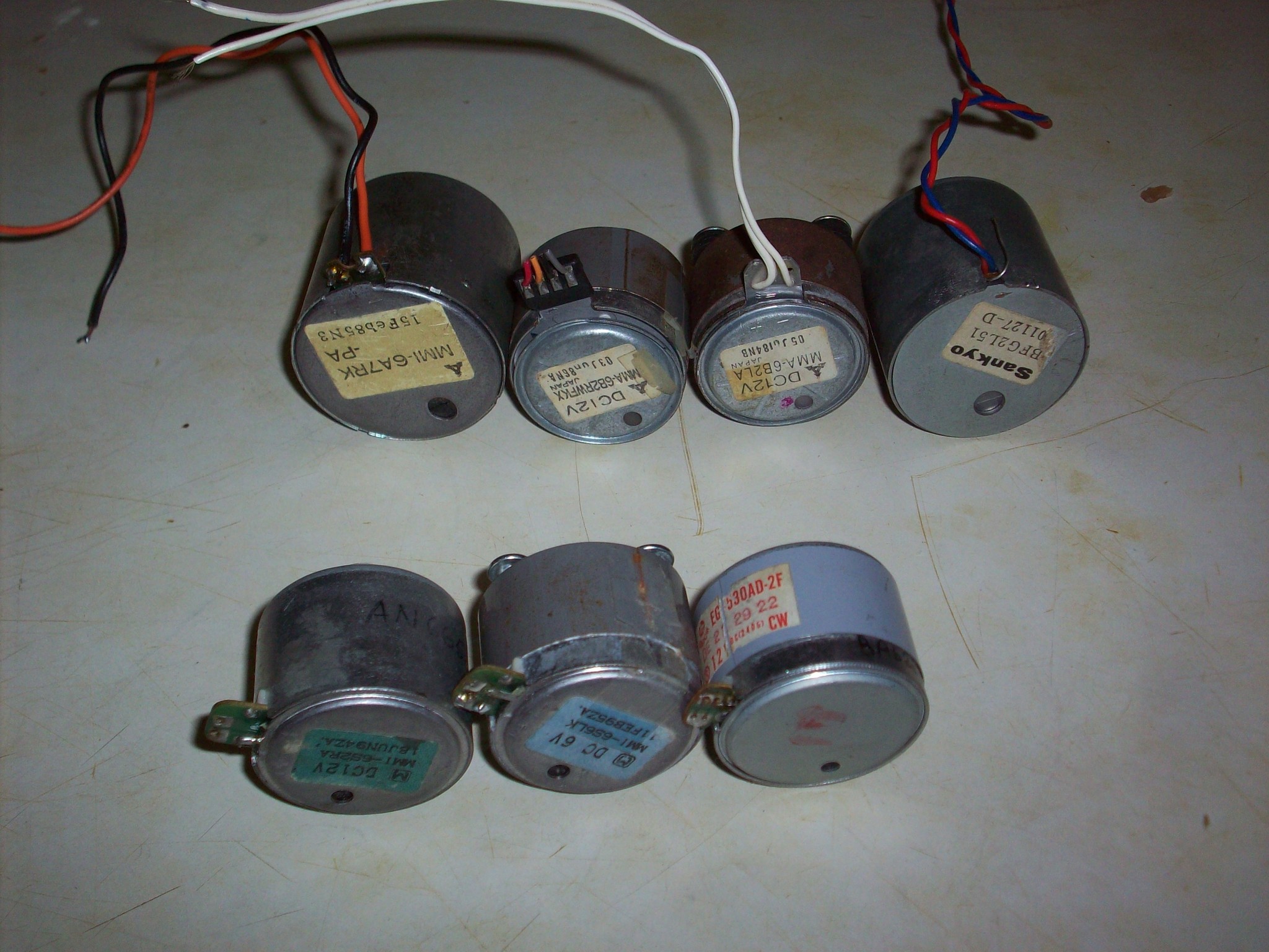

Да у меня переставить якорь не с чего, да и щетки все поплавились, видимо, когда драйвер сгорел, 12 вольт на заклинивший мотор попали, и он сгорел.
У Вас богато с двигателями, но почти все для привода ЛПМ, а вот два на подмотку, надо смотреть сопротивление, модель если есть и длину вал.
Хотя вал 10 мм устроит. Это в Тиках длинный 12 мм нужен.

- Сообщения: 210
Замена мотора подмотки Pioneer CT-S830S кассетной деки
Это фото 2006 года.
Там есть от 939 и 777 моторы.
Разница между мотором ВВ и перемотки.
Мотор ВВ более качественный, однако влияет на детонацию.
У подмотки-перемотки нет встроенного стабилизатора.
А конструктивно они одинаковые, так дешевле.
