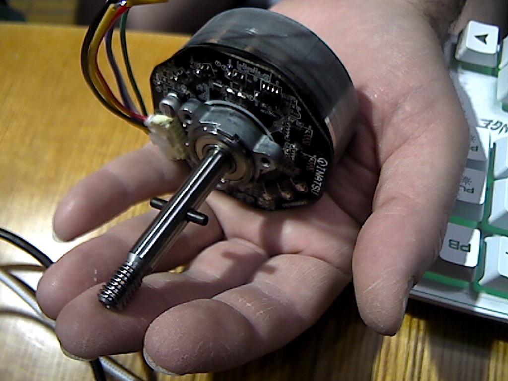

Сообщение Blackbird »
eddddy писал(а): Сб апр 11, 2026 8:08 am у двигателей, подходящих для магнитофона? :smile:
(по мощности/моменту)
Нууу
недавно с алика пришел - вещают что 40 ваттов - встроенный контроллер и судя по крепежу на оси с моментом там проблем нет

Сообщение eddddy »
Blackbird писал(а): Сб апр 11, 2026 9:04 pm встроенный контроллер
допустим.
а зачем тогда там фазные провода торчат? (и от датчиков тоже, судя по фоте)
если контроллер встроенный, достаточно двух толстых для питания, и пары тонких для управления.
Blackbird писал(а): Сб апр 11, 2026 9:04 pm вещают что 40 ваттов
40 Вт китайских? :smile:
хотя для кассетного ЛПМ может и хватит
eddddy писал(а): Вс апр 12, 2026 7:58 am допустим.
Это не фазные это как раз питание и управление

Сообщение eddddy »
Blackbird писал(а): Вс апр 12, 2026 9:36 am Это не фазные это как раз питание и управление
а фотки нет - по оси, компоненты посмотреть
eddddy писал(а): Вс апр 12, 2026 10:41 am а фотки нет - по оси, компоненты посмотреть
А там почти ничего не видно - залито непрозрачным лаком . Зовут его MI – JK48HM02E - вот единственная документация на него https://bpur-motor.com/product/48-serie ... r-%CF%868/
Сообщения: 520
Город: СПб
чем современным заменить сетевые моторы от магнитофонов ?
Сообщение eddddy »
Blackbird писал(а): Вс апр 12, 2026 11:27 am вот единственная документация
спасибо, ознакомился.
да, в такие габариты с такими характеристиками, наверно, можно впихнуть драйвер с контроллером.
вообще по параметрам выглядит не плохо (да еще с внешним ротором)
интересно, у них есть х5 ... х10 по моменту, с ходу не нашел

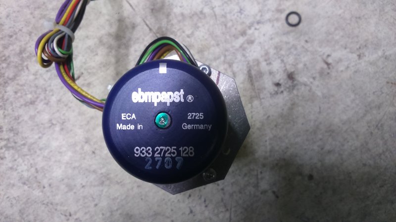

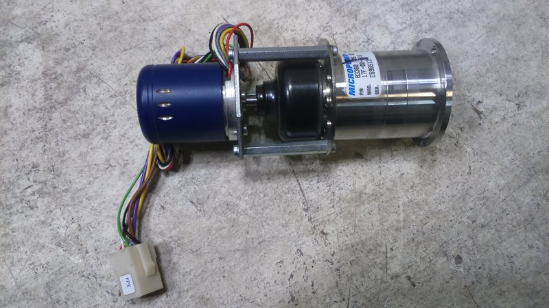

Сообщение vlnik »
Blackbird писал(а): Ср апр 08, 2026 4:13 pm интересно какие они фото можно ?:)
Завтра могу сфотать поподробней. Это я у себя нашел старые фотографии. Там просматривается вал, между мотором и насосом. Он диаметром 5мм.

Сообщение vlnik »
Как то странно вставляются фото...

Сообщение vlnik »
Странно, с какой то задержкой. Вставил фото, не вставилось. Вышел, зашел..а они вотаны.. :shok:
Сообщения: 56
Город: Новосибирск
Сообщение vlnik »
Blackbird писал(а): Вс апр 19, 2026 7:23 pm Интерестно никогда таких не видел и не знал что они такие есть
Сам моторик небольшой, синенький. А прикреплен к насосу, через магнитную муфту передается вращение.
Интересно - такое нужно :da:
Сообщения: 56
Город: Новосибирск
Сообщение vlnik »
Нужно, будет. Штук несколько найду.
