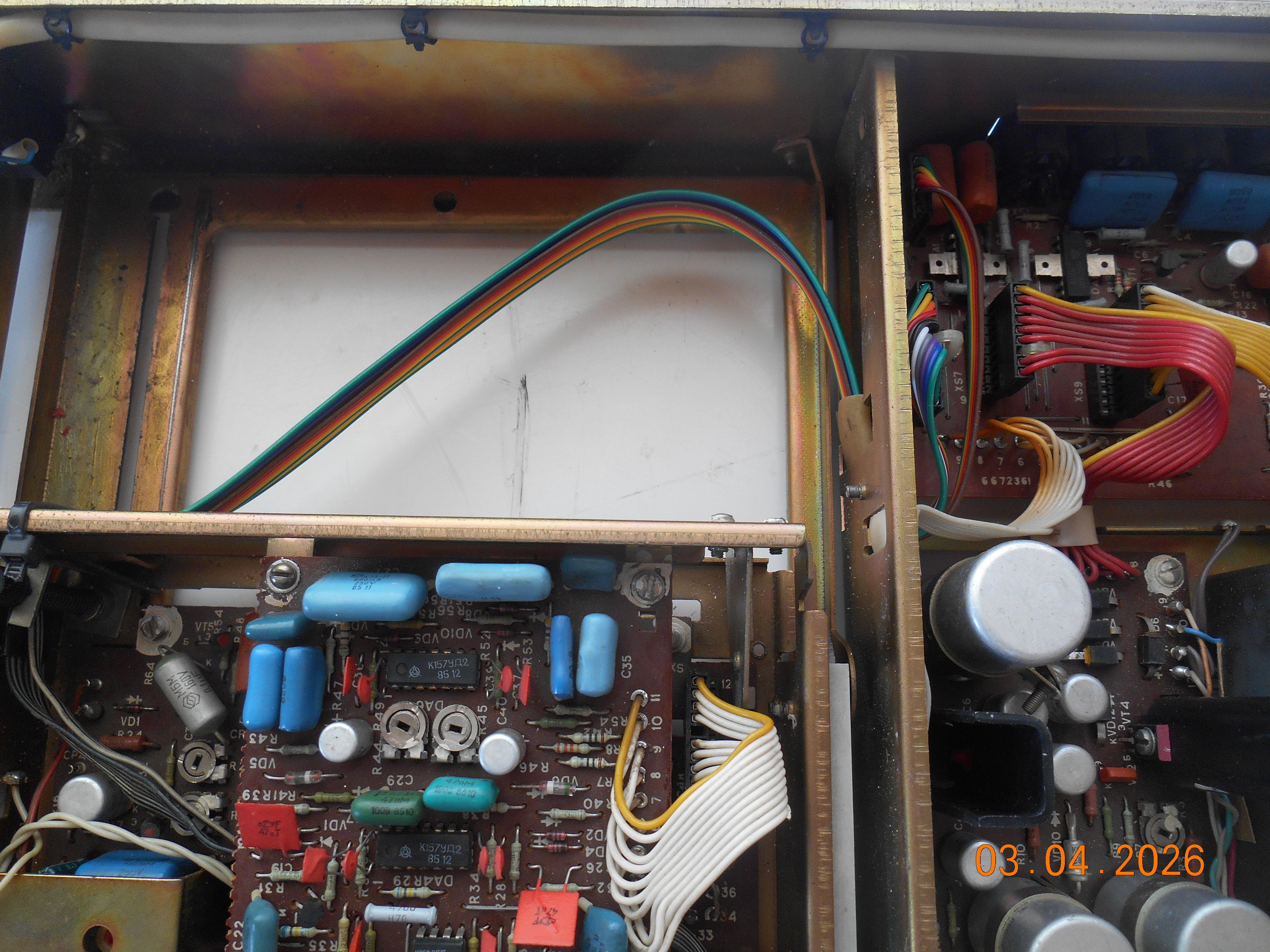

бывалый писал(а): Сб мар 21, 2026 7:14 am пришлось разобрать..
у меня кстати единственный с такой крышкой, два других снизу глухой поддон без крышек и пружины выброса нет - вместо неё ролик с пружиной :smile:

бывалый писал(а): Сб апр 11, 2026 3:40 am другая болезнь - перелом шлейфа, лечится удлинением этого шлейфа и расположением его по другой траектории
Менял шлейф на отдельные провода МГТФ. ИМХО надёжнее получается.
