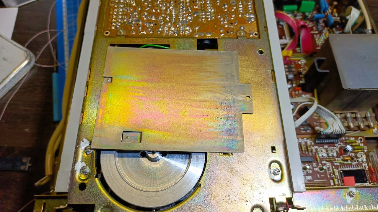

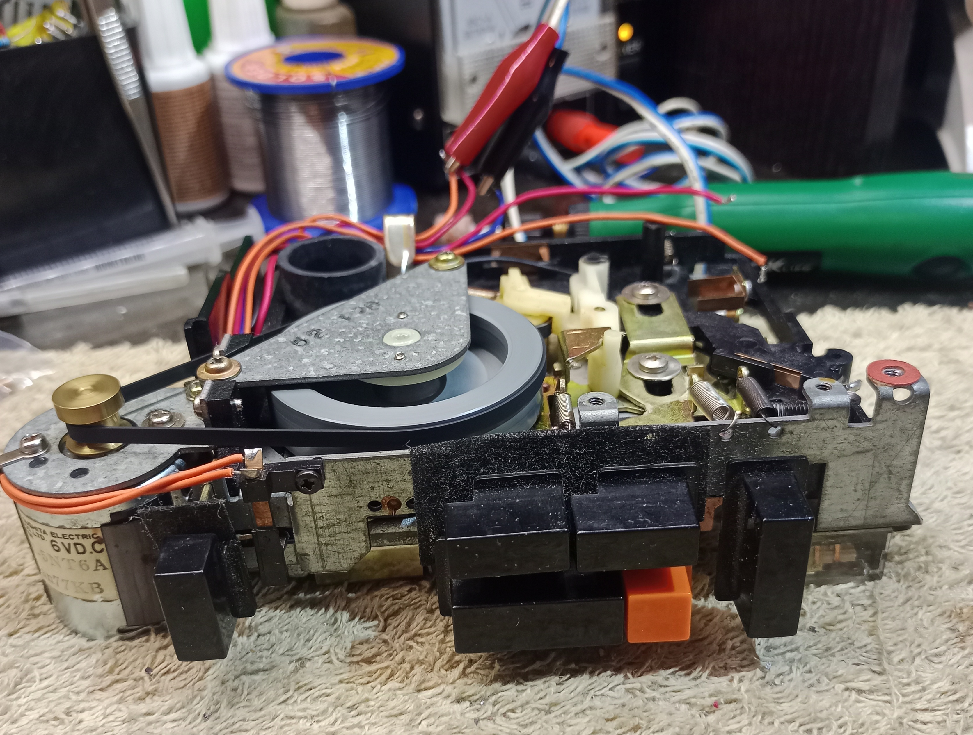

Приветствую, уважаемые. В общем, валялся у меня в разобранном виде сей аппарат, этак года три с гаком, тут дошли руки до него, перебрал ЛПМ и всё такое. Но вот проблема, стал потихоньку собирать и, пардон за глупейший вопрос, не могу никуда приладить вот эту вот пластину.
Смутно вспоминается, что она была в кассетном "кармане" снизу, но как я её не крутил, вроде никак не лезет. Вообще вроде никуда её не приладить... У неё два паза и отверстие для винта. Но как не крути, не совпадает вроде. Или она вообще не отсюда? В общем, олигофрения какая-то :stena:

Эта пластина закрывает маховик снизу, и ещё пружинка мягкая должна быть.Лежит такая, руки никак не дойдут, но у меня изначально кто то снял её.

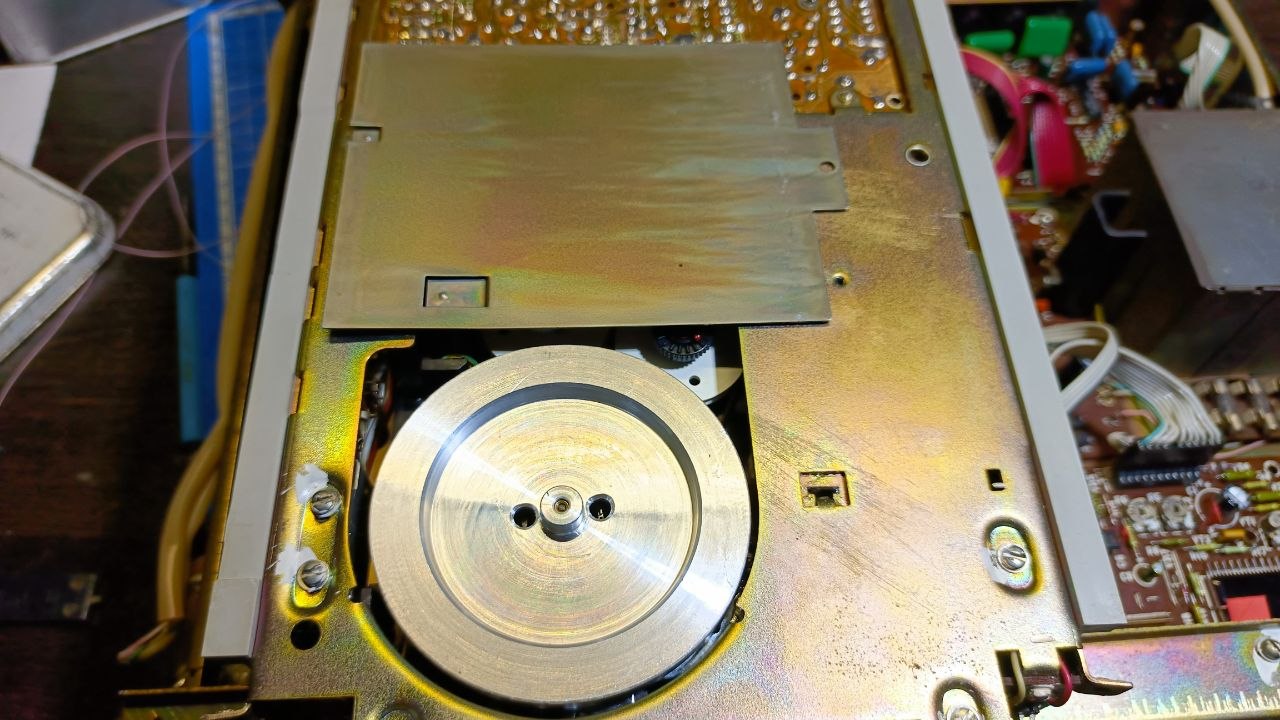

Вот и я так... Как эту фигову пластину поставить на место? Можно, конечно, просто прикрутить одним винтом, на фото видно это отверстие. Но зацепы никуда не вставляются и пластина просто будет болтаться на одном винте...

Nogood, не, я может дурак, но не идиот... Так не встаёт, хоть тресни. Прикрутить можно, но нижний "паз" будет задевать маховик, он как раз над ним окажется, а верхний просто лежать на основании... На фото - оно.

Вот теперь покрутить эту крышку придавая разные положения опытным путем. :smile:

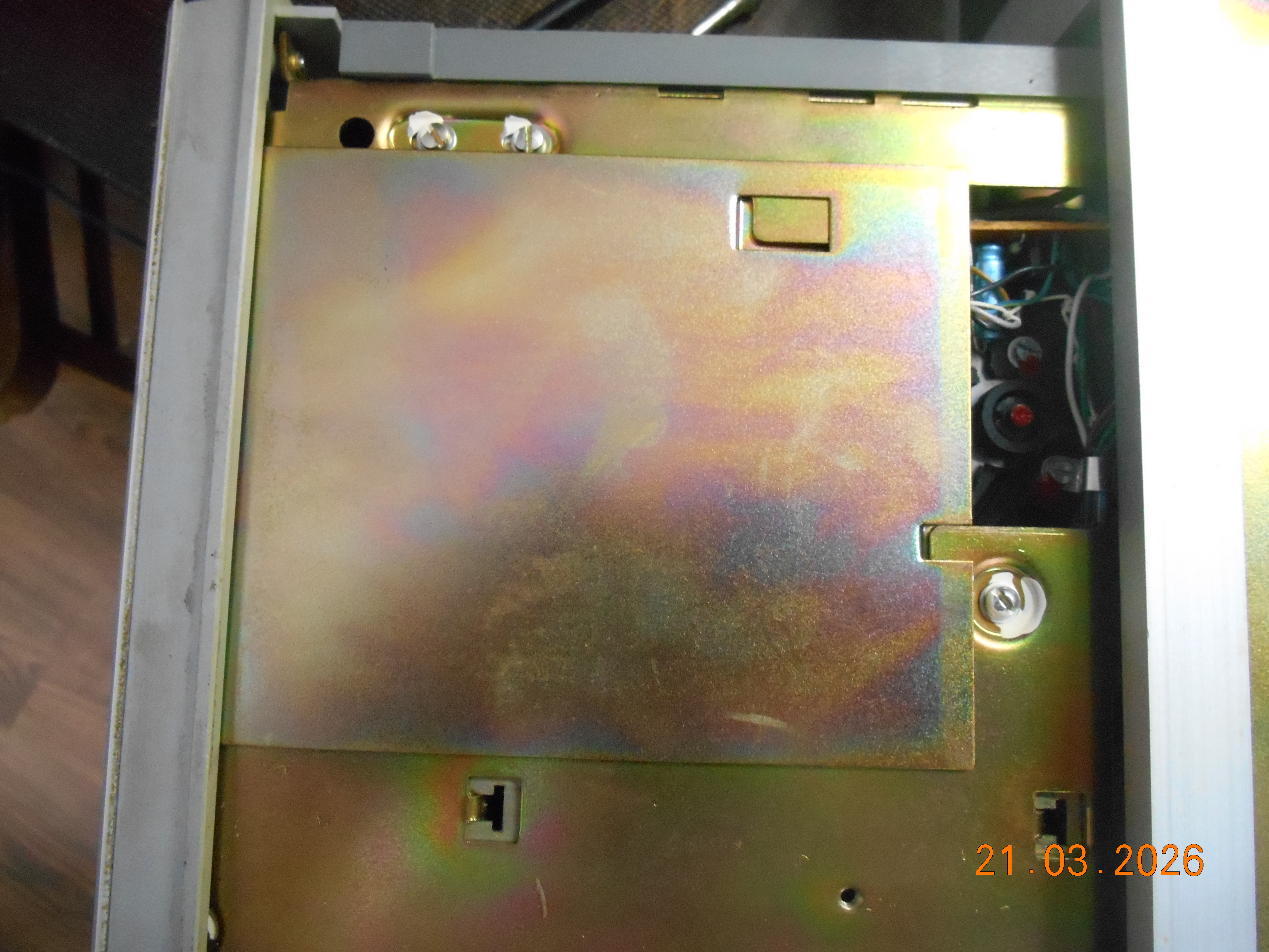

пришлось разобрать..

Спасибо, бывалый, оказывается отверстие не предназначено для крепления винтом, эта сторона просто накладкой закрывается... Вот же... А я всё пытался к единственному отверстию в основании как то привязать.
