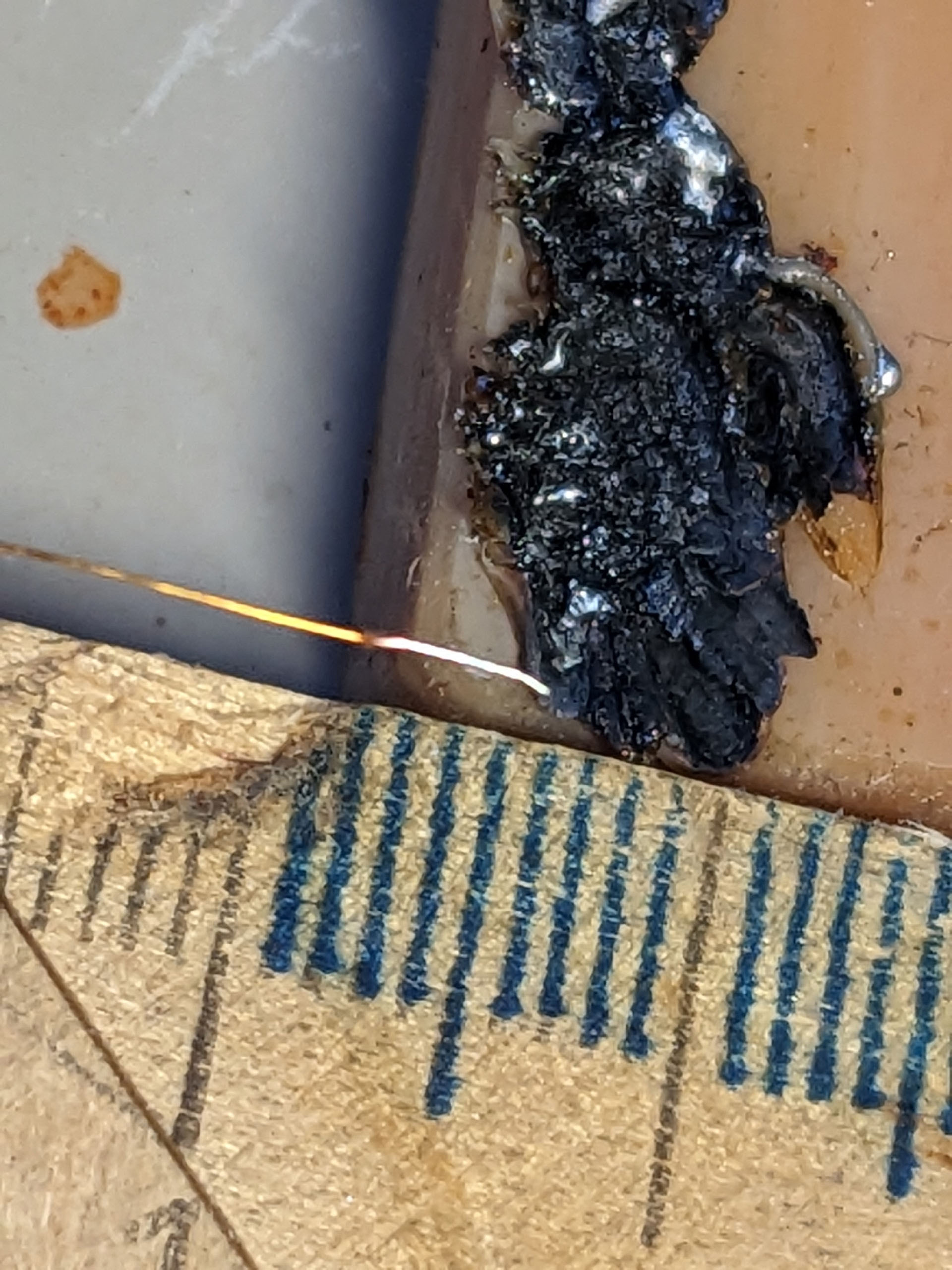

1. Берется винипластовая пластинка (на силу дома нашел кусочек - рыженькая такая, бывает серенькая. Попробовал сейчас на других видах пластмассы - не то)
2. Паяльником создается такое выжженное поле - вон оно, черненькое.
3. Укладывается на него лакированный проводок, прижимается паяльником с каплей припоя.
4. Вытягивается проводок из-под паяльника - готово.
хоть 3 мм
Ну небольшой навык надо. Два-три раза сделаете, вникнете :pleasantry:
У девчонок получается в один секунд - профессионалы :paj:

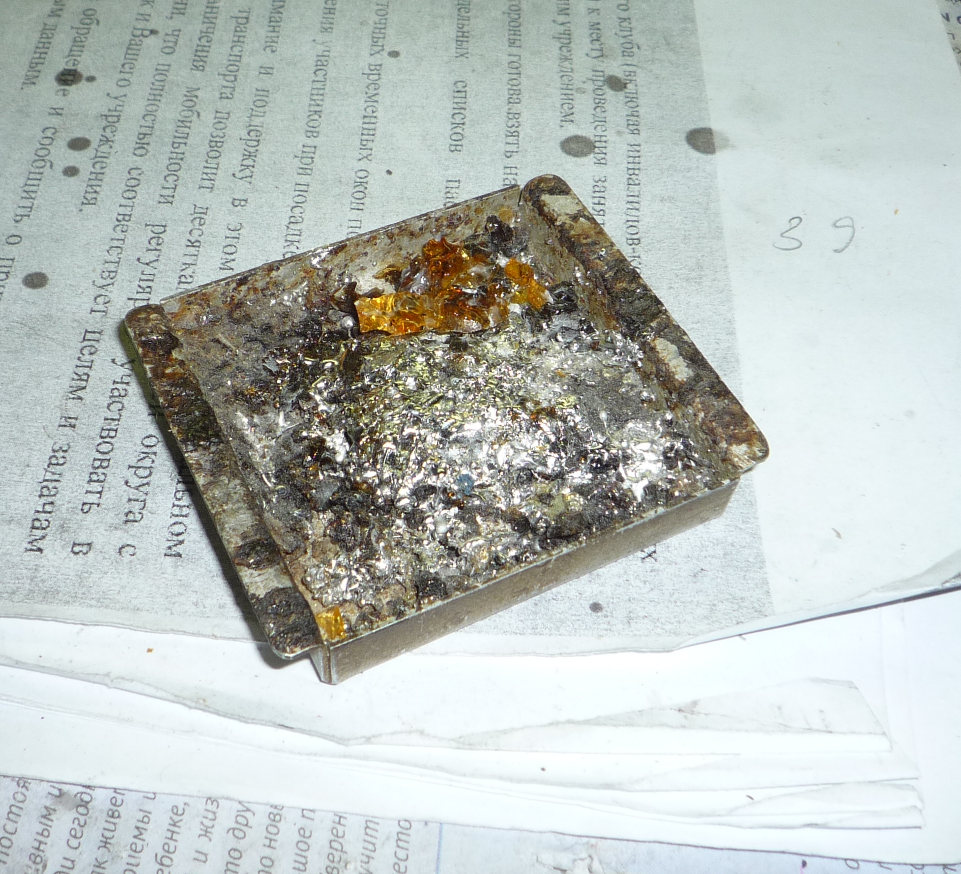

Винипласты, винипласты... Все бы вам усложнять!
Засранный жженой канифолью бортик коробочки для стряхивания припоя! Эффект ровно тот же!
Лудятся без зачистки и контурные провода, и цветные от мелких кЕтайских наушников! :pleasantry:

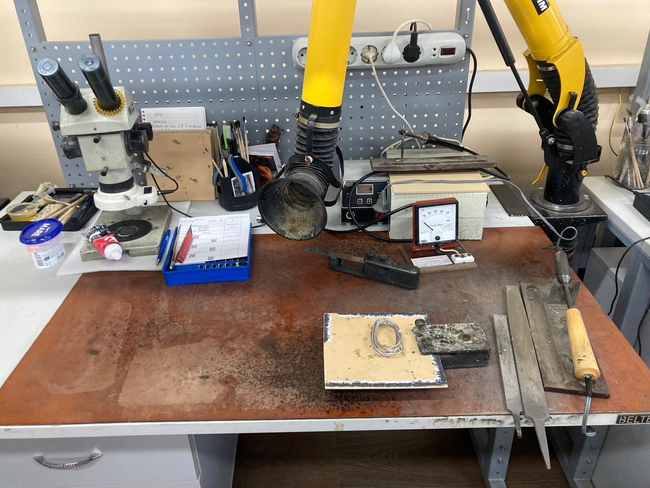

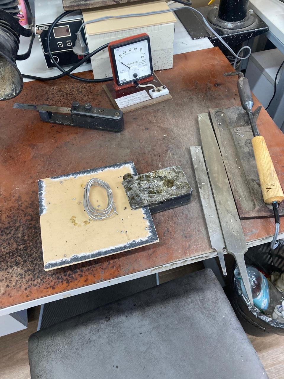

Добрался до предприятия - вот оно, лудильное место радиомонтажницы

гегемон писал(а): Ср апр 08, 2026 8:17 pm вот оно, лудильное место
Э-э-х-х за столько лет ничего не изменилось. Вот на том напильнике и происходит зачистка проводов. :da: :crazy:
