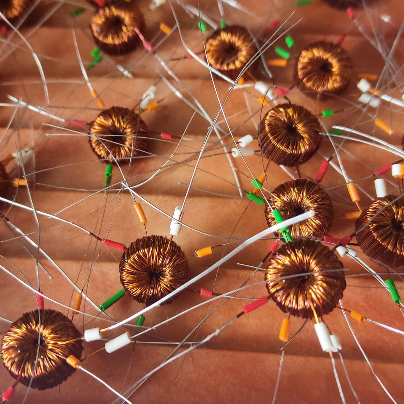

Нужно зачистить несколько выводов катушек, совсем коротких и лучше какой-нибудь смывкой или растворителем. Механический способ (наждачка, скальпель ипр) не подходит - выводы короткие и доступа нет, увы...

Спасибо, но там шоркать жалом по проводу надо, иначе лак не сходит. Или температуру жала делать больше 350 градусов?! Растворить бы его чем...

В первом своём посте написал, что засада в том, что "протаскивать" нет возможности - трудно подлезать к местам обрывов!!! Да и "таскать" нечего - всего 5мм хвостик остался... Вот такие концы и надо залудить для наращивания.
Видимо, аспирин :da:

В теории всё отлично!!! Но в моём конкретном случае из легкоплавкого каркаса катушки индуктивности торчит короткий вывод длиной 4мм. Очевидно, что горелкой пользоваться нельзя от слова совсем!!! Аналогично и с наждачкой, сложенной вдвое - нет места... Из-за этих жёстких начальных условий и появилась такая тема. Ну и попутно захотелось выяснить профессиональные секреты монтажниц в цехах СССР.
И я уже отписался, что полтаблетки аспирина сделали своё дело!!! :da:
