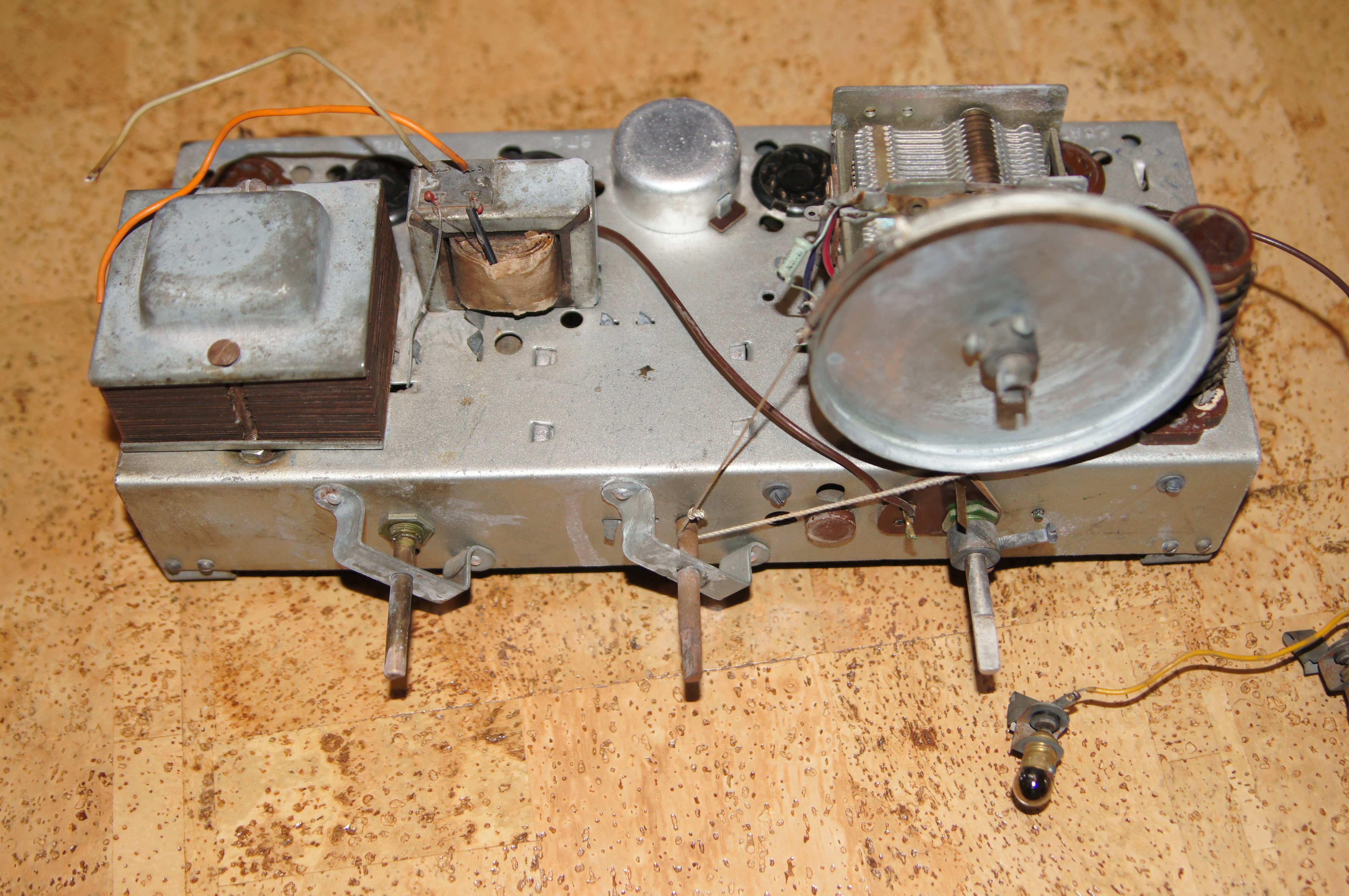

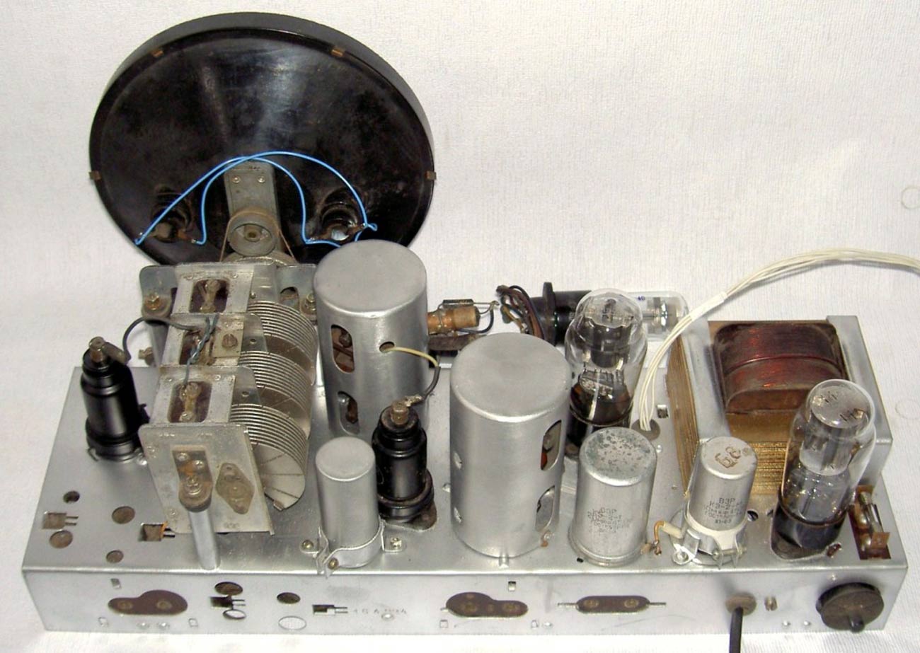

Всем добра! Никогда не причислял себя к уважаемой когорте коллекционеров, скорее айболит от радио, со всеми вытекающими...
но показать своих питомцев в том числе и больных (бывших) отчего-ж нет.
Начну потихоньку...

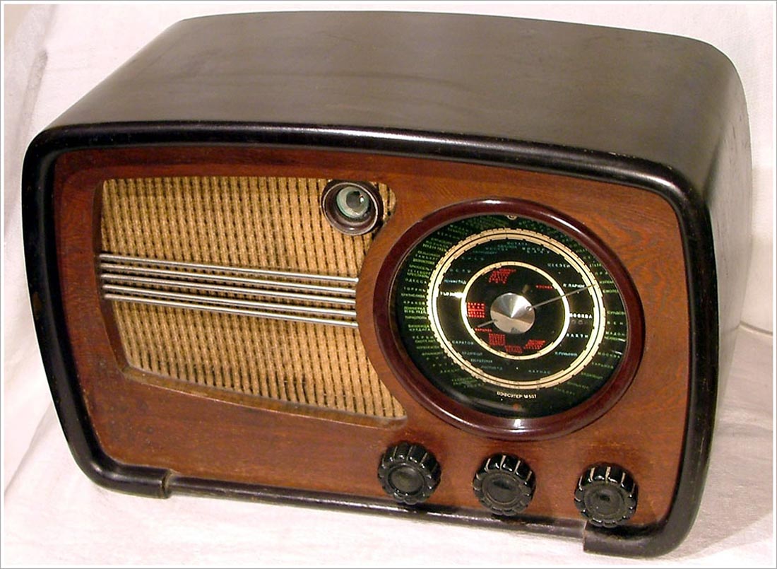

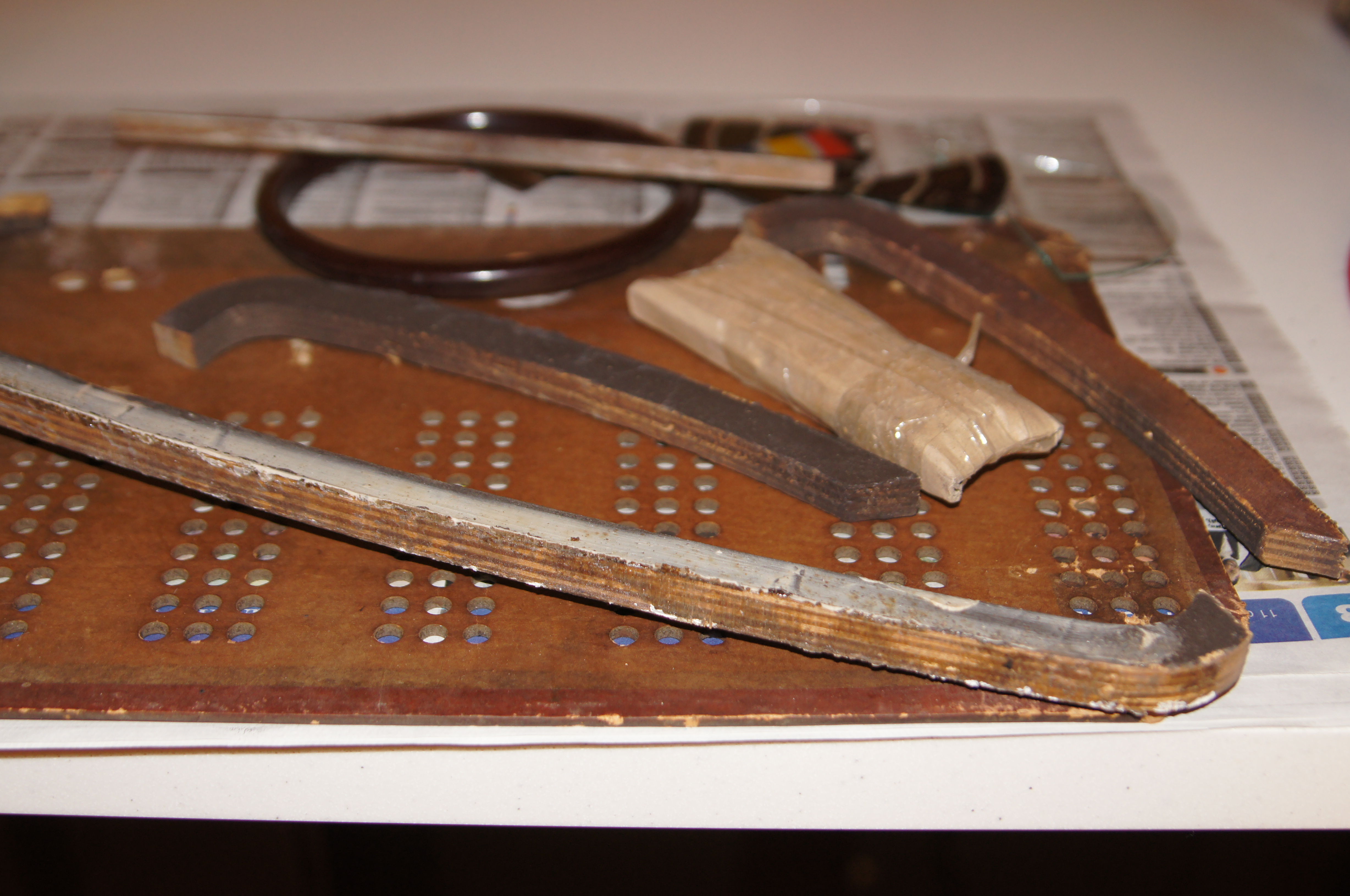

один из ранних моих больных питомцев, конец 2012 года
Сообщения: 554
AlexSU

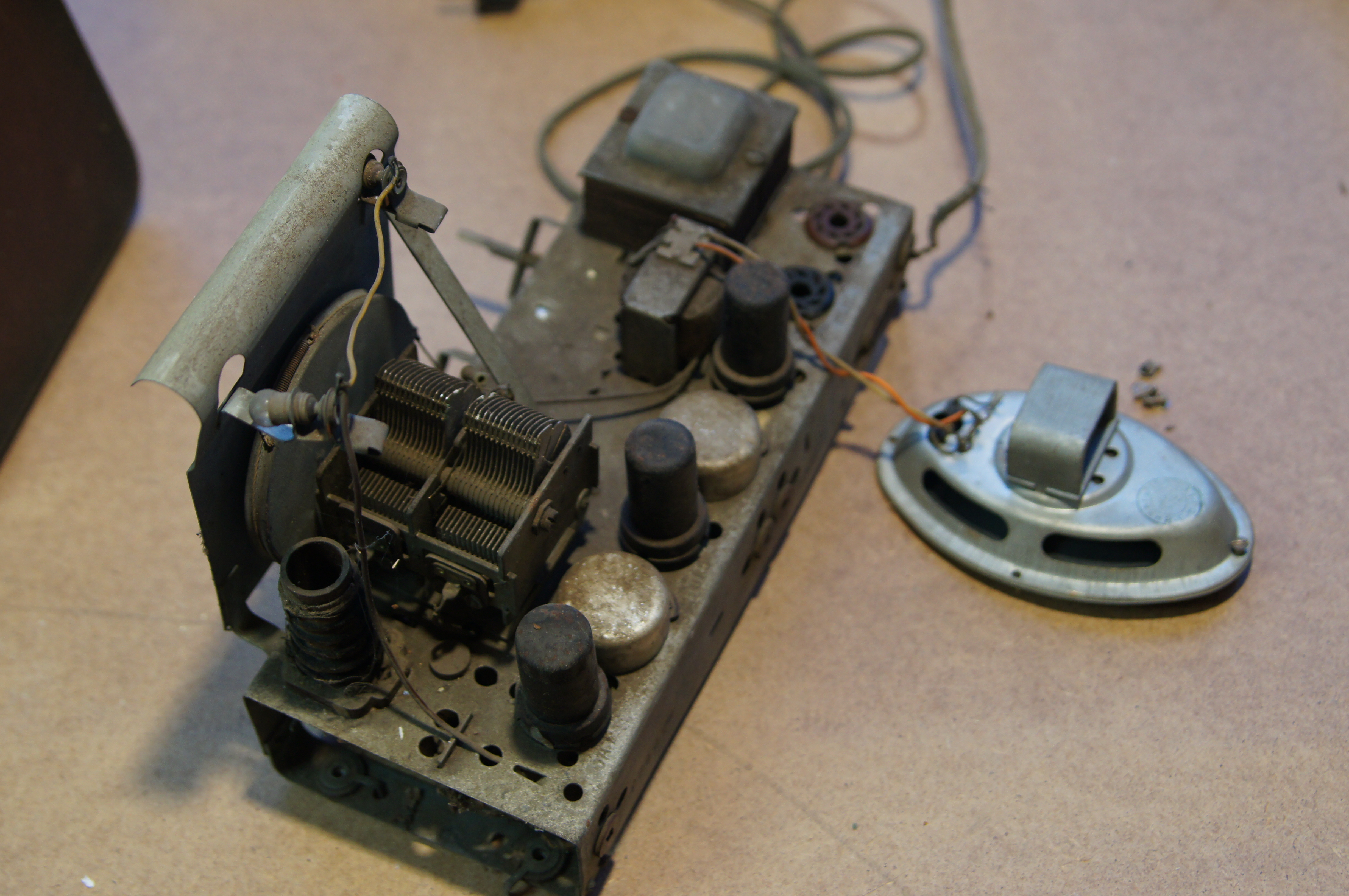

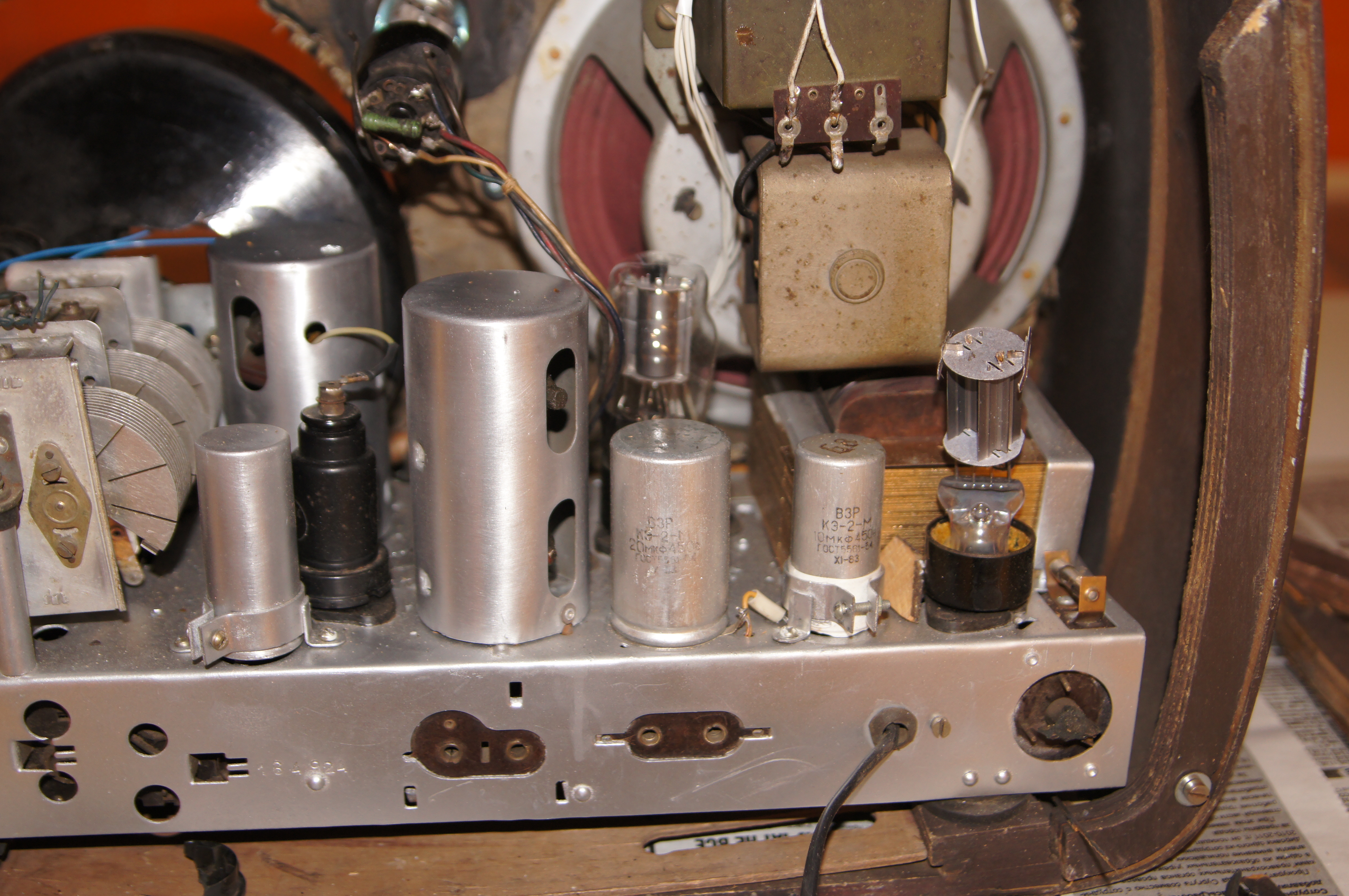

Хорошая работа,Нутрянку чем драил?
Сообщения: 136
Город: Санкт Петербург
AlexSU
Сообщение AlexSU »
преобразователь ржавчины "Цинкарь"
Сообщения: 554
AlexSU
А этот цинкарь не вредит проводке, деталькам и всяким не железякам?
Сообщения: 136
AlexSU
Сообщение AlexSU »
Baron111111 писал(а): Чт мар 26, 2026 6:30 am А этот цинкарь не вредит проводке, деталькам и всяким не железякам?
Ну у меня столько химикатов нет, чтобы всё шасси в ванную погружать. Кисточкой и чтобы не сохло накрывай кусочком пленки. После смывать содовым раствором. И да, перед началом ремонта я практически все шасси просто мою с использованием пенных моющих средств. Потом сушу около недели на батарее.

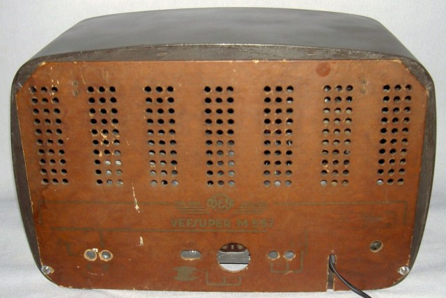

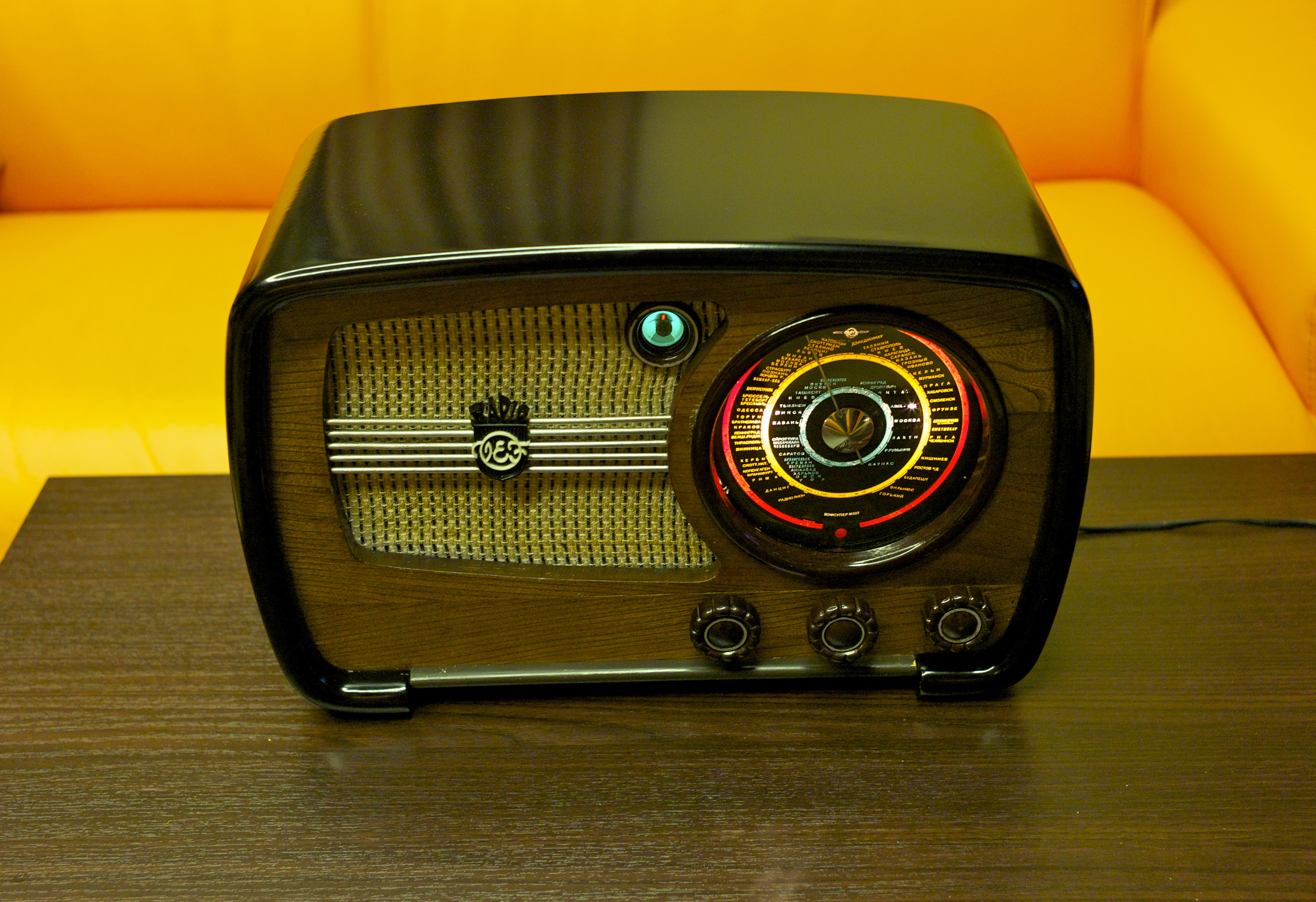

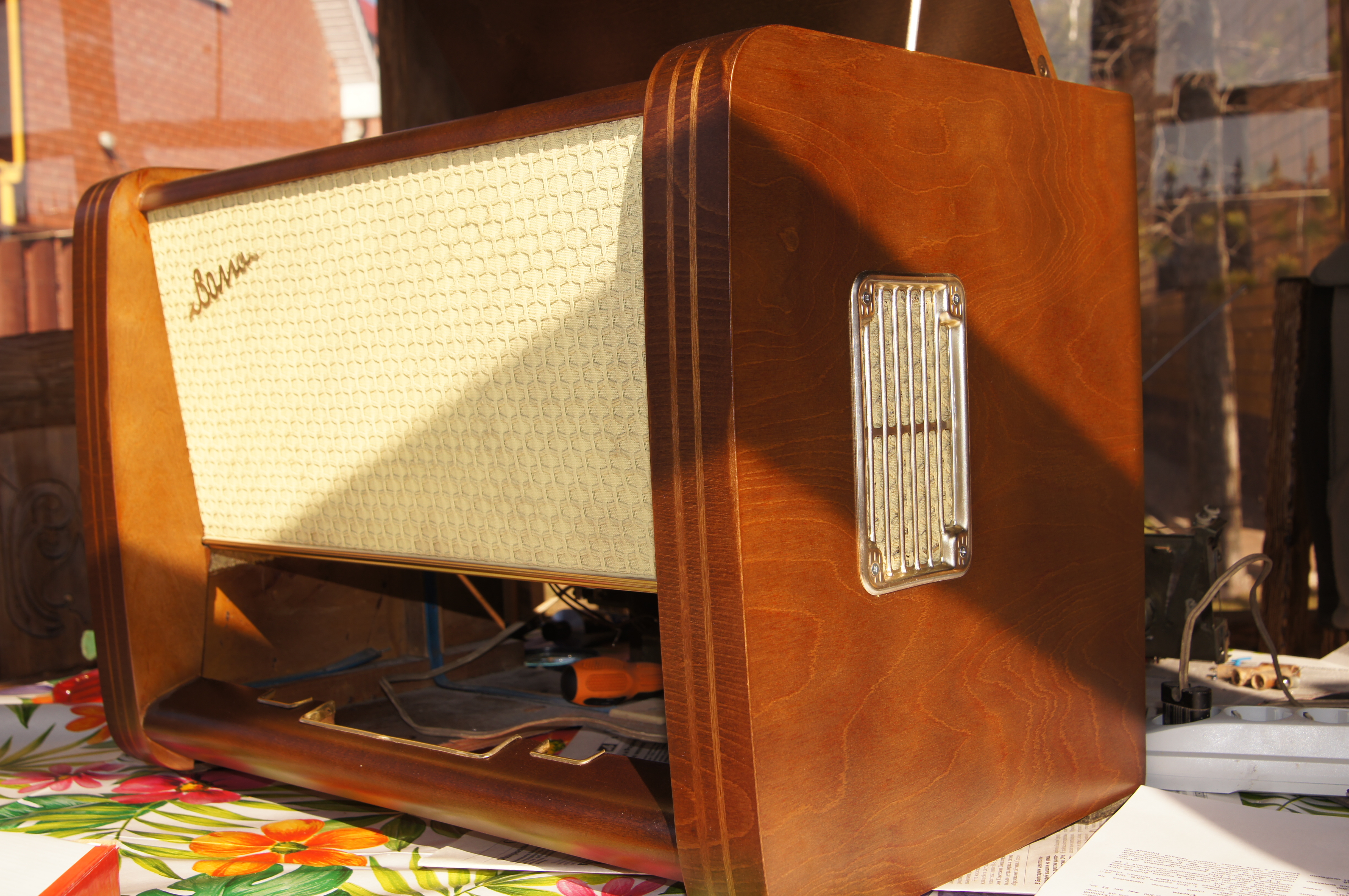

Во время отдачи воинского долга родному государству в Московском военном округе в далёких 80-х годах, находясь в самоходе забрёл в заброшенный дом на краю города Ивантеевка, где на чердаке нашёл, О, чудо!, вполне себе рабочий приёмник невиданной доселе формы, красивой шкалы и без задней крышки, да еще и с красными лампами внутре.... Притащил в казарму, благо к этому времени ротный разрешил организовать в гарнизоне радиорубку. Очень поразил меня этот аппарат, по вечерам прекрасно обходя глушилки наполнял эфир вражьими голосами, очень много музыки слушали мы в то время, даже некоторые вещи транслировал по гарнизону. Но вот он дембель и на долгие 30 лет я забыл о магии этого приемника...
Пока он случайно в 2011 году не попался мне на просторах паутины.

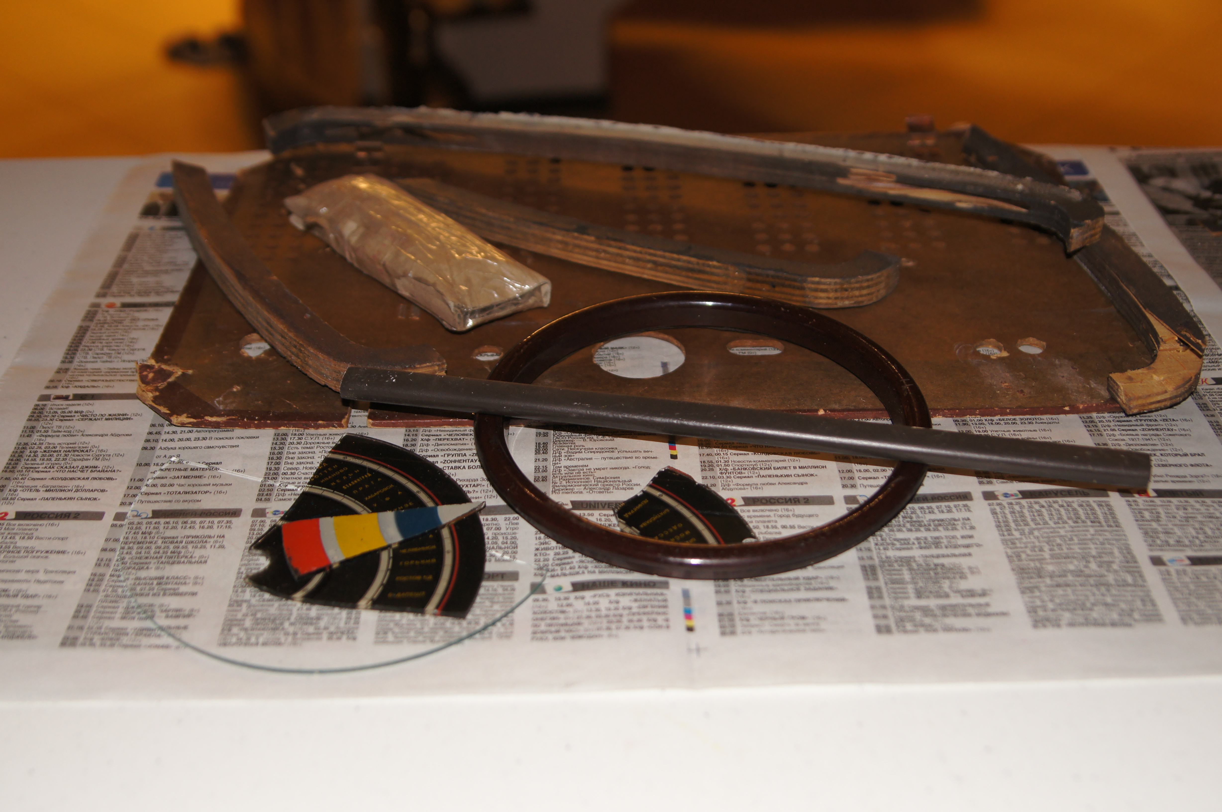

Пообещали мне его прислать из самого сердца производства, нараспев уточнив что данный аппарат от Раймондса Аустерса... и прислал вот такой набор, обвинив попутно аэрофлот и меня заодно за непочтительное отношение к его персоне и к произведению вэфовского искусства.
погоревал я немного и начал его приводить в порядок, понадобилось 11 месяцев чтобы он стал таким
и да, был получен дорогой, просто бесценный опыт по переговорам во время покупки, касающийся упаковки и отправки приемников.

Цинкарь такая штука что если всю железку делать то нормально, а если местами ржу убирать то он ЦИНК съедает.
Сообщения: 136
AlexSU
Сообщение AlexSU »
Игорь40 писал(а): Пт мар 27, 2026 9:24 pm Цинкарь такая штука что если всю железку делать то нормально, а если местами ржу убирать то он ЦИНК съедает.
"Цинкарь" – это преобразователь ржавчины, основным действующим веществом которого является цинк. Он не только преобразует ржавчину, но и создает на поверхности металла защитную пленку, обогащенную цинком, что обеспечивает дополнительную защиту от коррозии. В составе также присутствуют другие компоненты, усиливающие эффект преобразования и стабилизирующие защитную пленку.
- это не моё мнение, это из инструкции.

AlexSU писал(а): Пт мар 27, 2026 9:34 pm
Инструкцию я тоже читал, но если его нанести на шасси допустим магнитофона то он сожрёт всё ржавчину и покрытие которым покрывали шасси на заводе. попробуйте. Точно не помню но по моему цинкарь это ортофосфорная кислота с добавками (может с цинком если не брешут) я как то обрабатывал ржавое пятно на лючке бензобака, с месяц наверное продержалось, потом ржаветь пошло. Вот вспомнил и уточнил, шасси обрабатывались кадмированием, такой желтоватый цвет, вот его цинкарь съедает.
Сообщения: 136
AlexSU
Сообщение AlexSU »
Игорь40 писал(а): Пт мар 27, 2026 10:26 pm я как то обрабатывал ржавое пятно на лючке бензобака, с месяц наверное продержалось, потом ржаветь пошло.
...очень показательно. нейтрализовать после обработки не пробовали? я шасси таким способом под сотню вылечил в разной степени коррозионного состояния. позже покажу.

AlexSU писал(а): Сб мар 28, 2026 9:13 am
А что значит нейтрализовать? Допустим на шасси есть большой кусок ржавчины, я беру кисть и наношу нейтрализатор, естественно он съедает ржавчину ну и заодно близлежащие участки где допустим присутствует кадмирование. Полюбому всё шасси жёлтое а этот участок белый.У вас видимо изначально шасси приемника белое было поэтому у вас получилось однородное покрытие, а вот если бы оно было желтое то внешний вид от цинкаря был бы страшный.

AlexSU
Сообщение AlexSU »
Игорь40 писал(а): Сб мар 28, 2026 4:34 pm наношу нейтрализатор, естественно он съедает ржавчину
Вас скушно читать, нейтрализатор это элементарный щелочной раствор позволяющий нейтрализовать основу цинкаря - ортофосфорную кислоту. И потом, после обработки я подкрашиваю шасси.

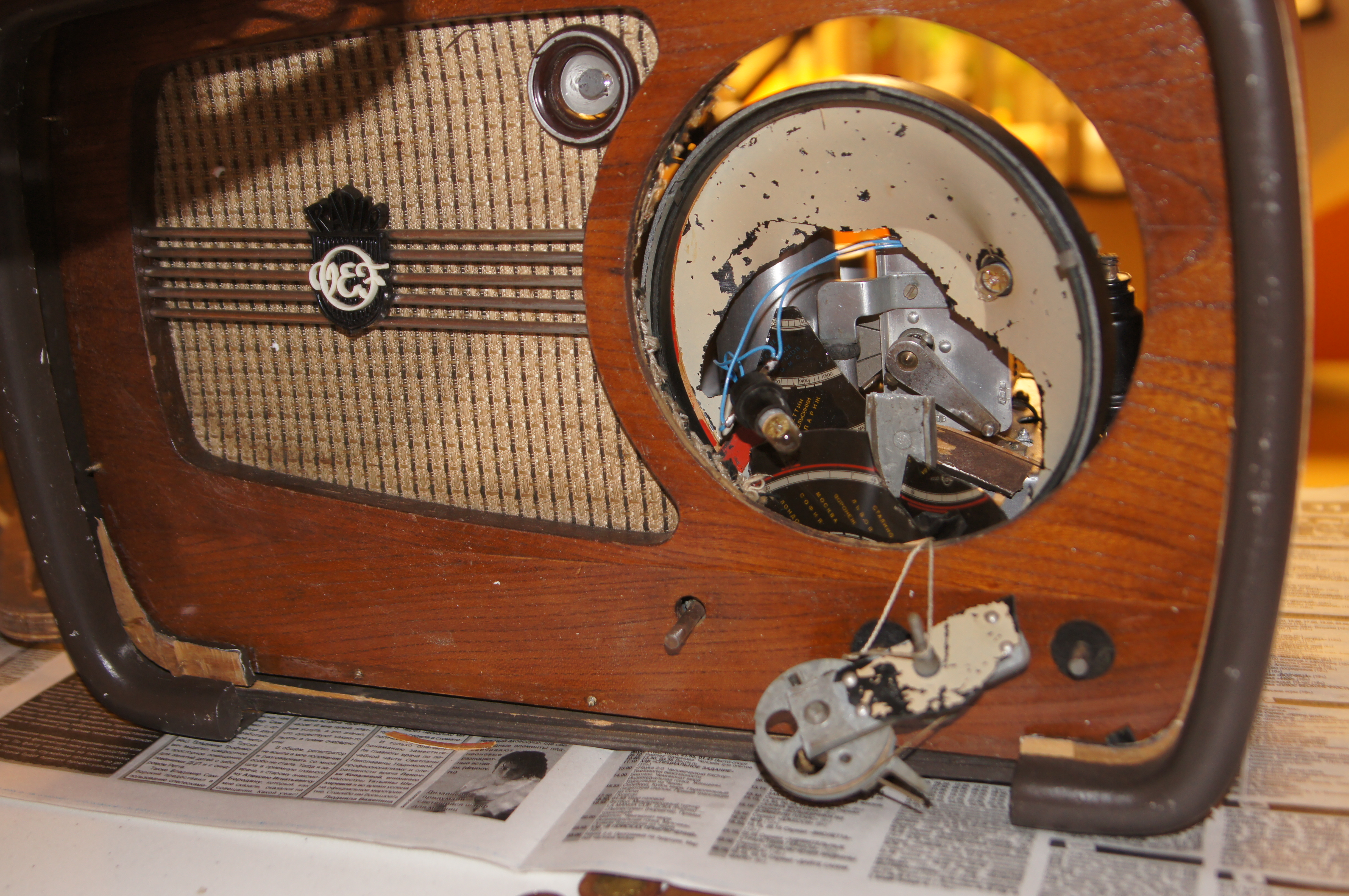

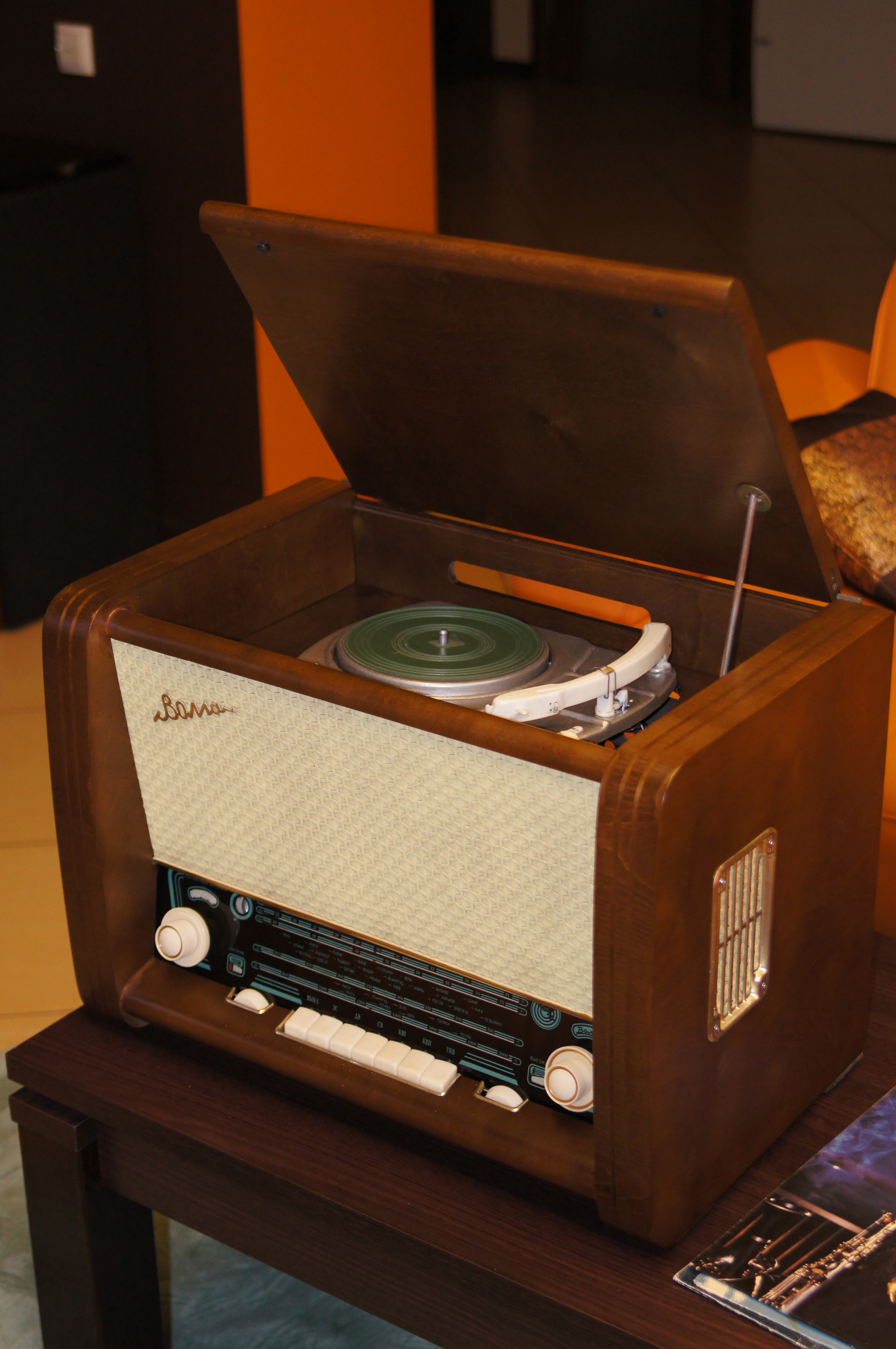

Вспомнилось...

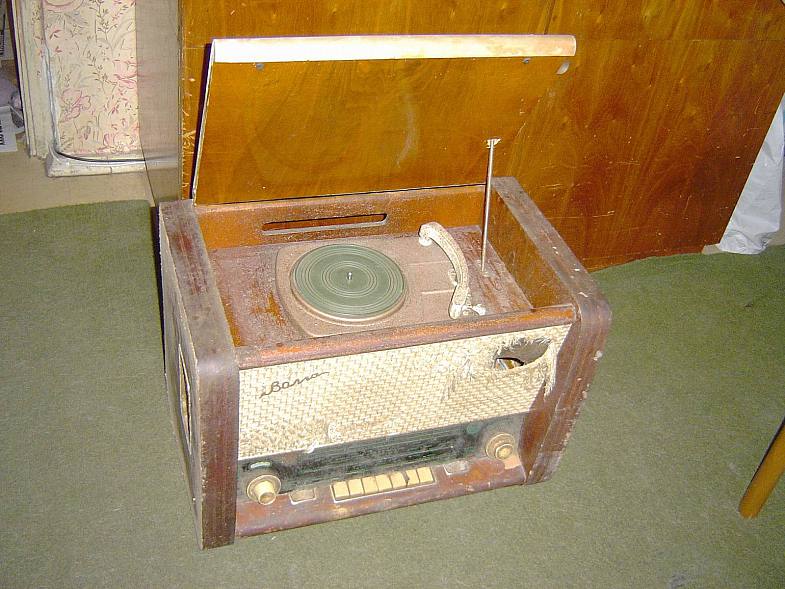

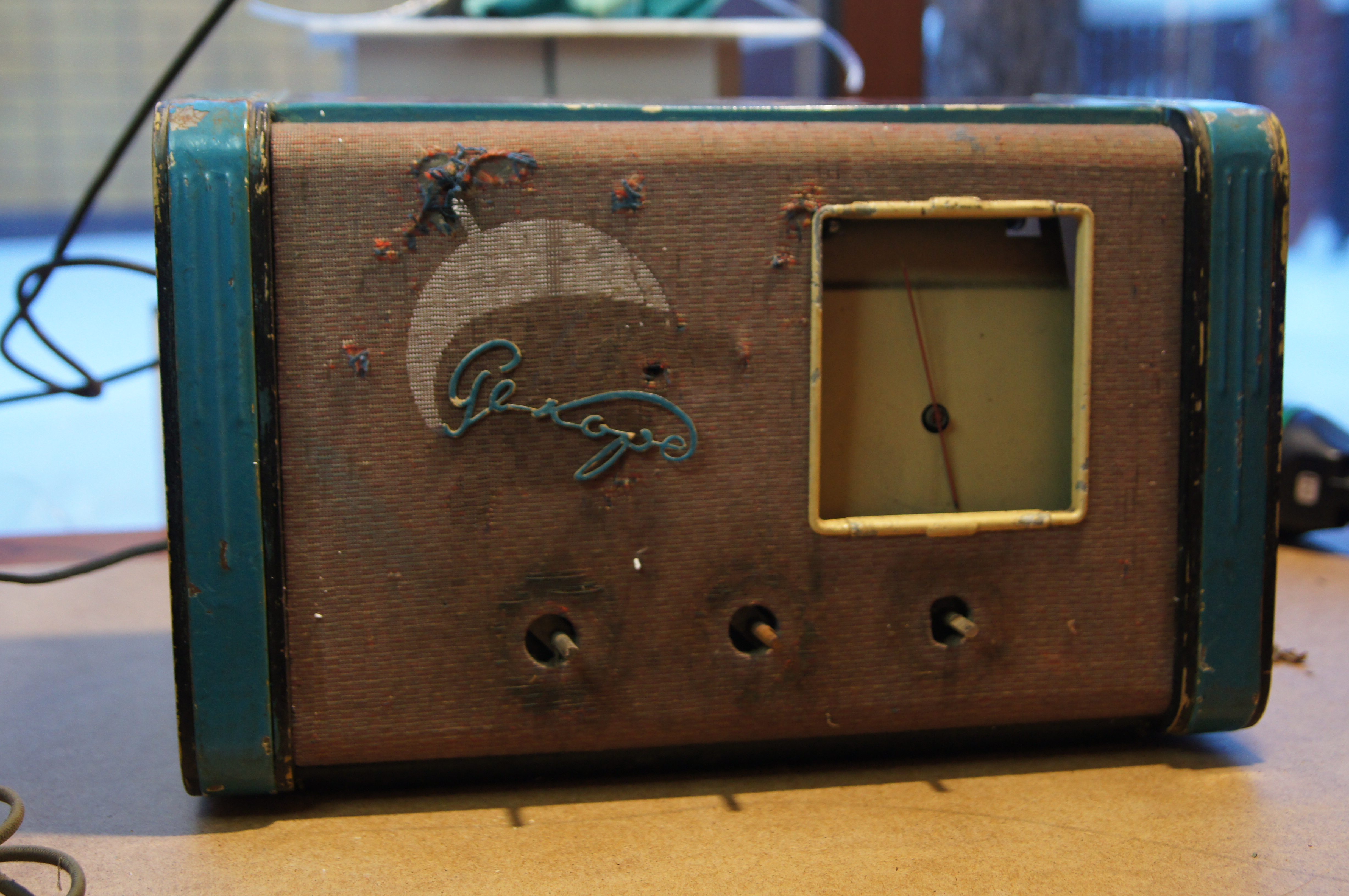

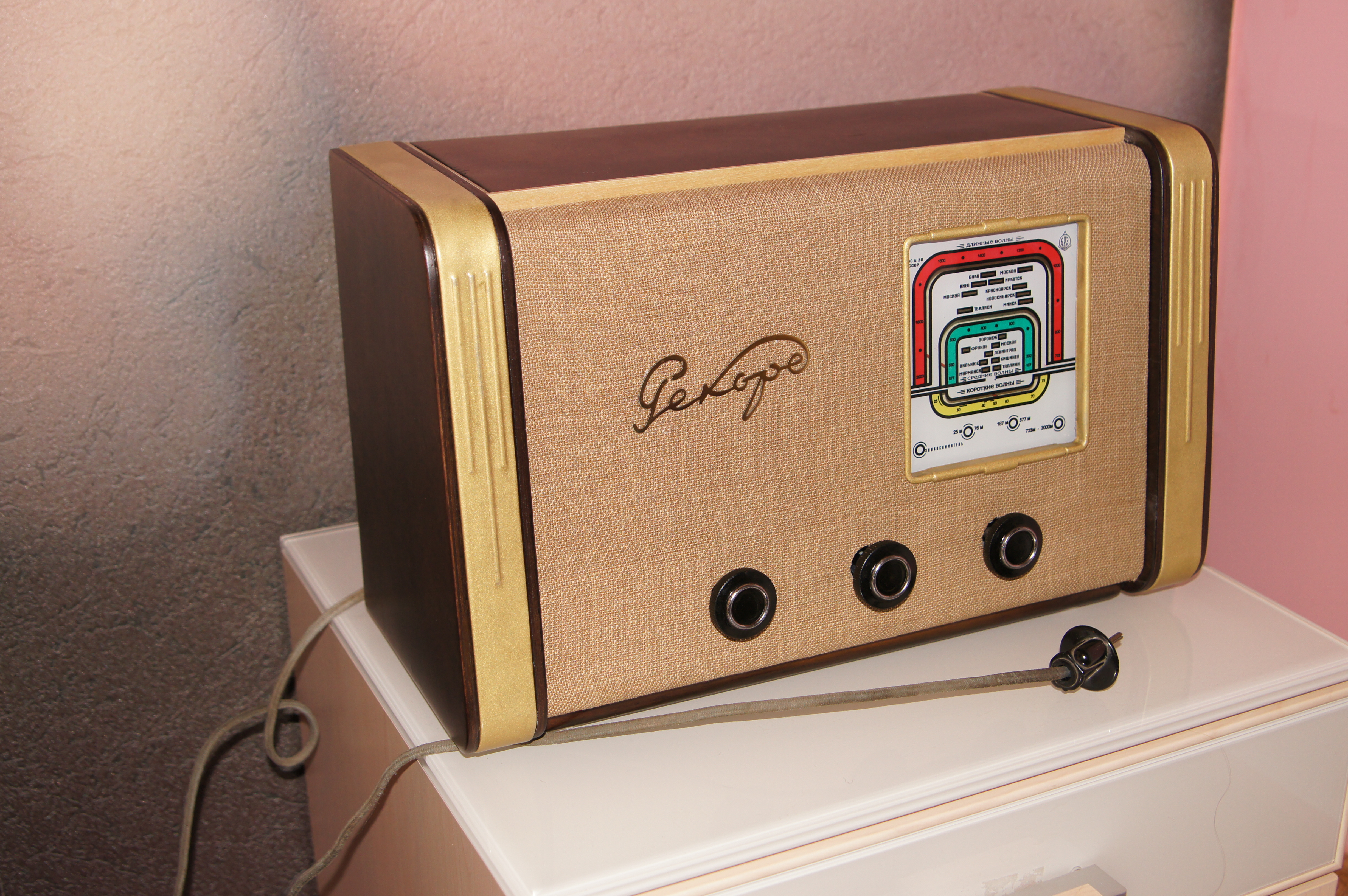

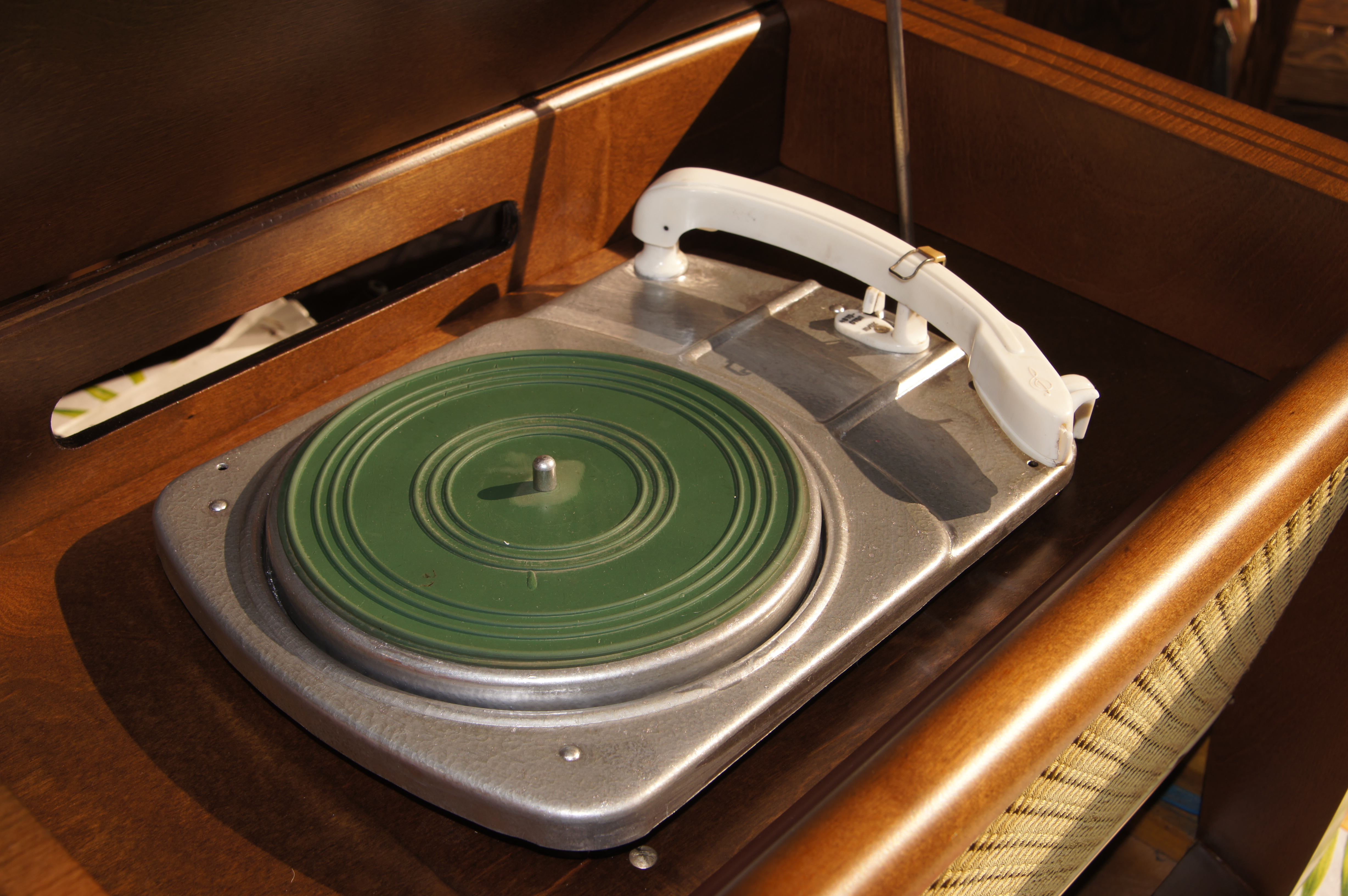

Сидели, как то с приятелем (я в то время только начал вспоминать свою разгульную радиотехническую молодость), рассказываю Данилычу какие музыки в молодости слушал, как он с ностальгией произнес- " в детстве у родителей "Волга" была, вот бы послушать её...".
Ну желание приятеля - повод для подарка на день рождения, тем более юбилейный. Начал искать, нашел только уставшую в Казани, пришлось брать, время поджимало.
ну и вот результат, когда приезжаю к нему в гости, вместе слушаем пластинки да и новости тоже ( адаптировал УКВ на новый диапазон)

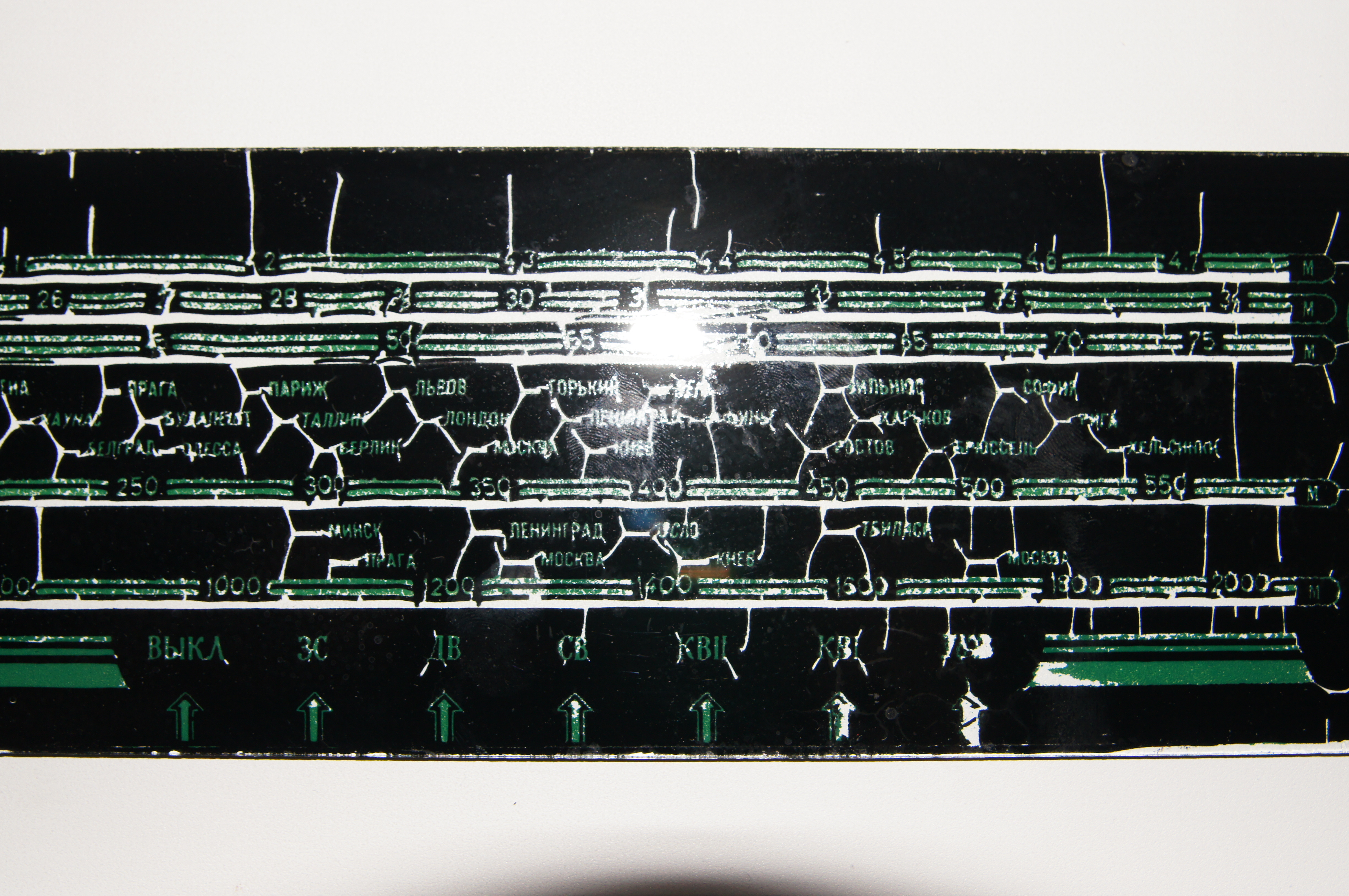

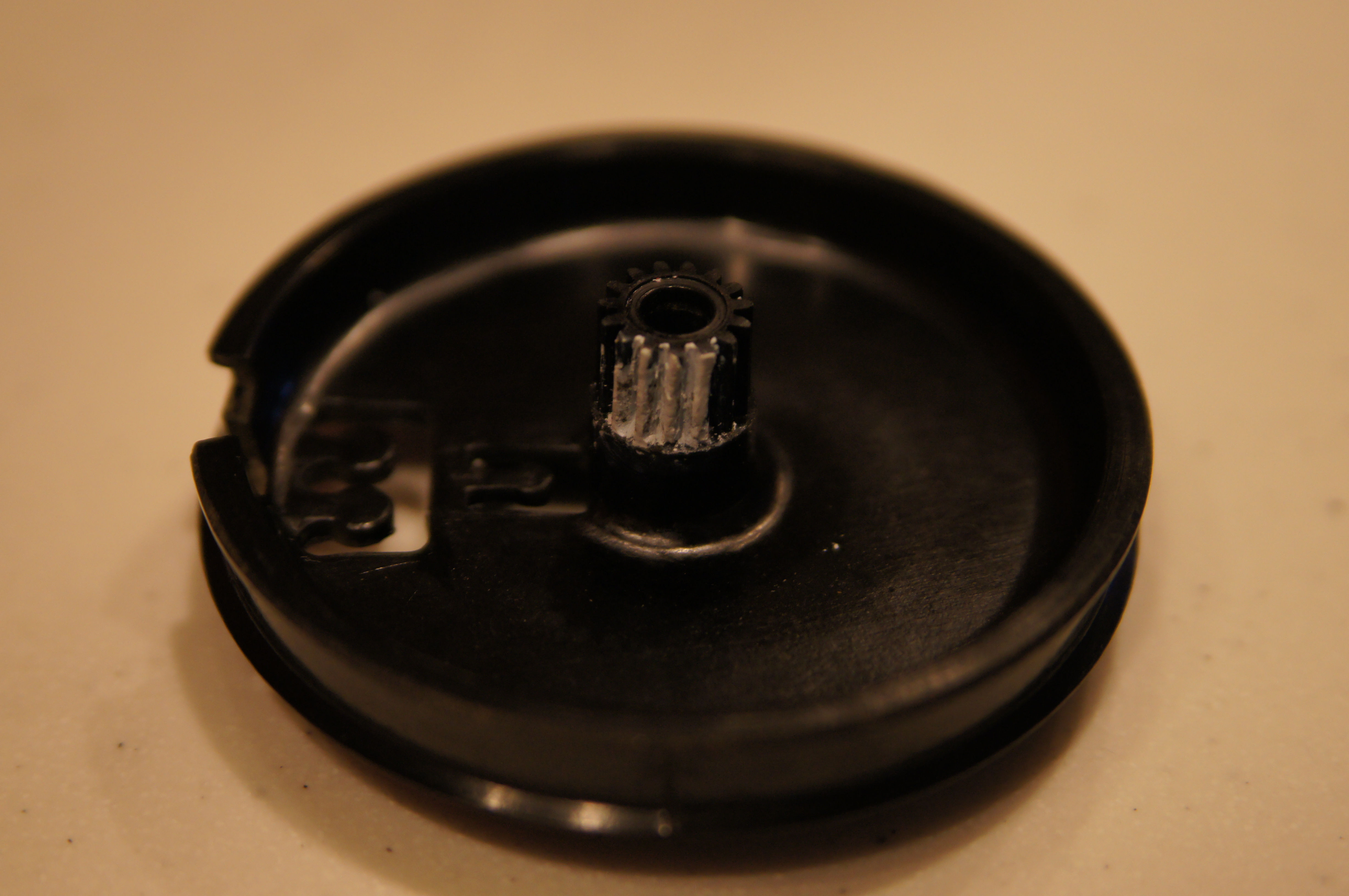

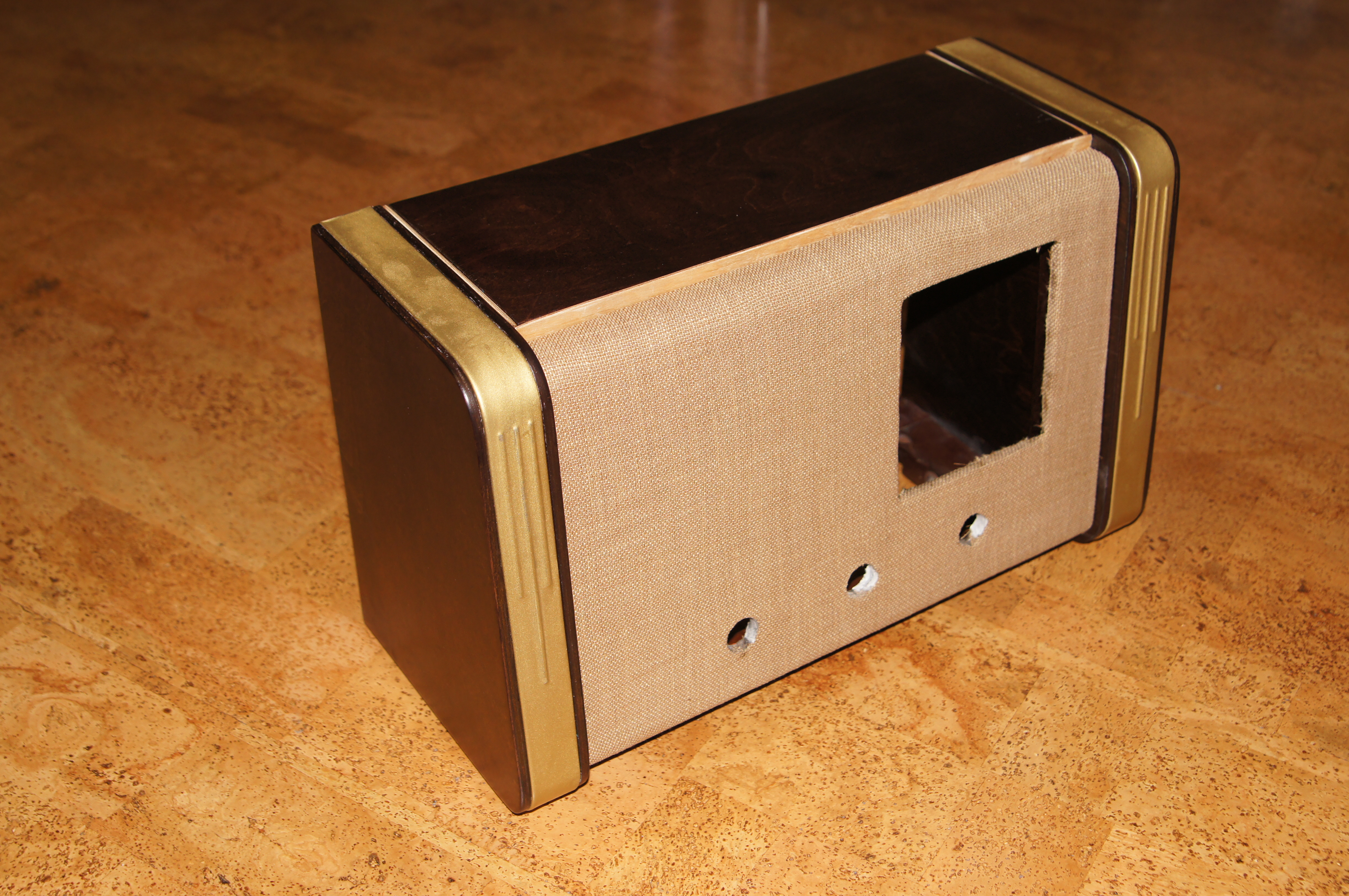

Заменена ткань, отремонтированы зубья шестерни на укв блоке, честно говоря не думал, что будет столько жить, отмыта, покрыта лаком, изготовлена новая шкала Дмитрием Лисовиным.
Сообщения: 236
AlexSU
Сообщение Wilson74 »

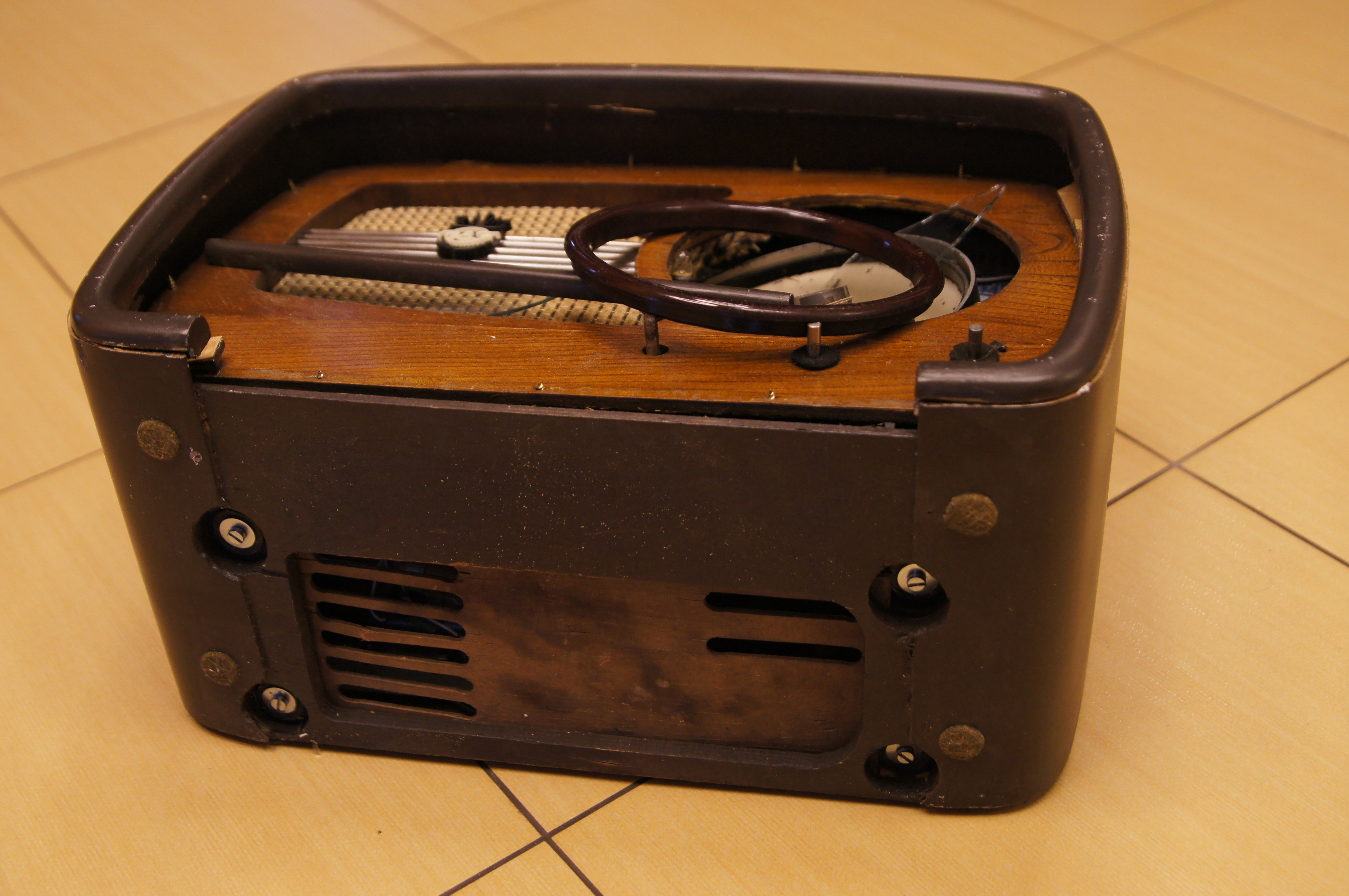

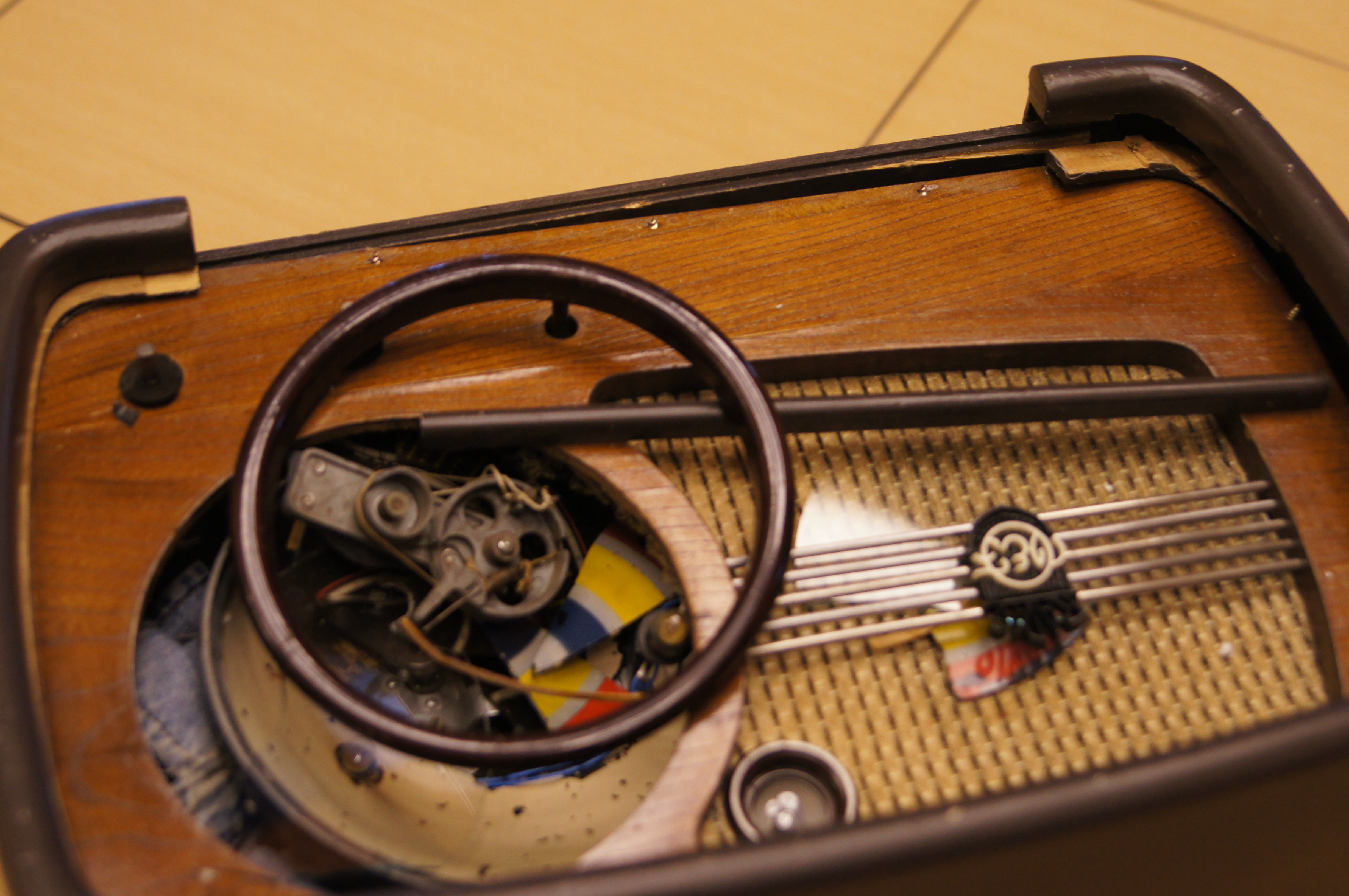

однажды приехал знакомый - спрашивает, возьмешься за восстановление ? - Открывает багажник, а там непомню, в брезенте такой с открывающейся шкалой - толи Исеть толи Тобол, с потопа или с мокрого подвала, боковины вроде целы, крышка, радиоткань без прорывов, но остальное в общем грустно, трупаган с помойки, Я спрашиваю За сколько взял ? - За тыщу.
хочу главное чтоб пластинки слушать.
- мм. 10к. и месяц срок
Он обиделся и уехал, больше не появлялся. а я подумал - нее. и хорошо. в летний сезон это не самое приятное занятие, зимой попроще, но лето нет, не до этого.

Wilson74 писал(а): Вт мар 31, 2026 5:37 pm толи Исеть толи Тобол
Иртыш, а так да, люди разные бывают и даже те кто считает что все вокруг должны...
