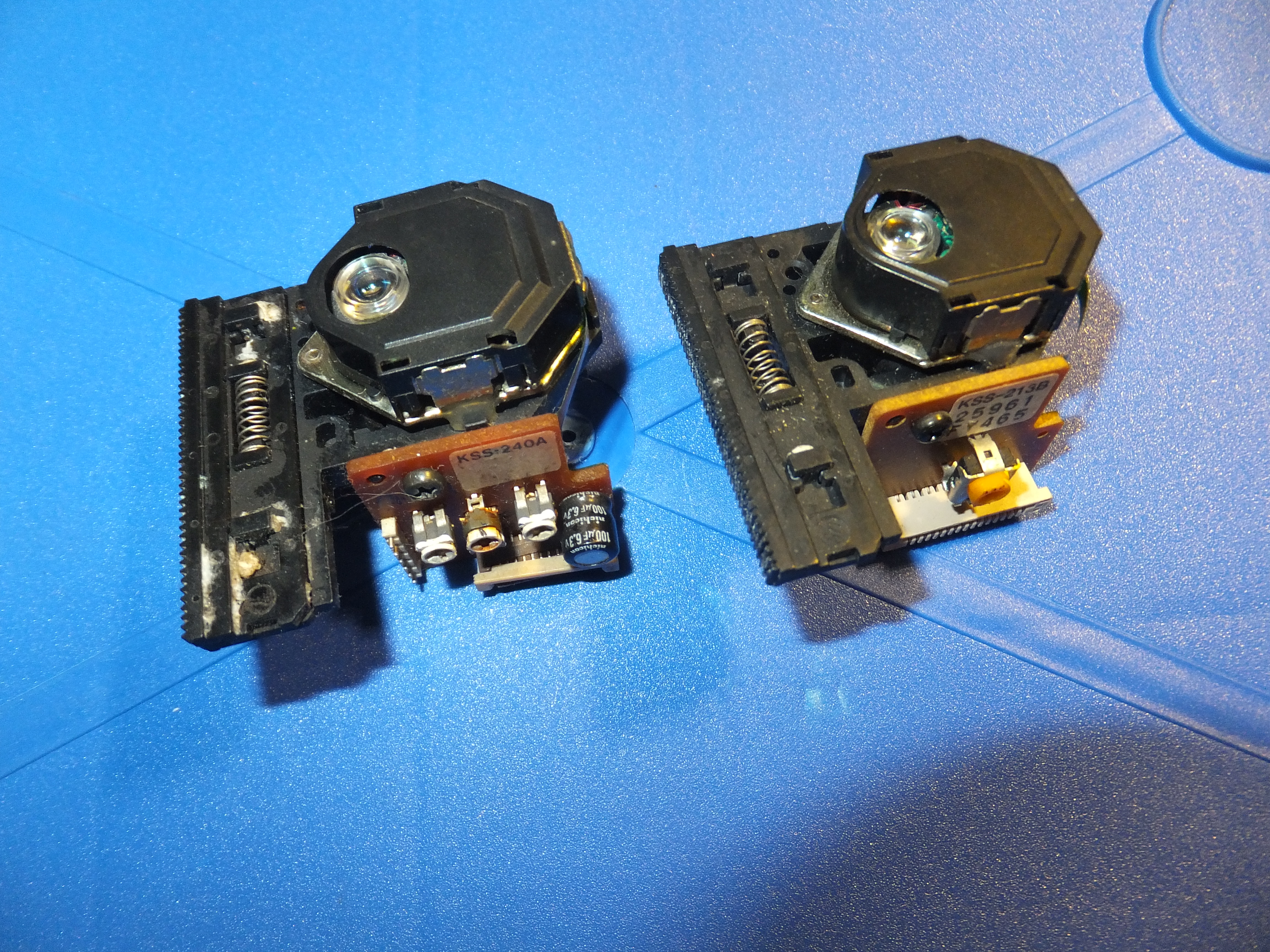

Кто-нибудь менял 390 на 240 в музыкальных центрах Sony FH-B900, 1000, 700 и подобных? В интернетиках пишут, что заменяется, но даже с виду видно, что различия есть... ЗЫ: фото 240 из интернета, китайская, конечно, ибо 390 не найти вообще.

Это я видел, но отличия уж больно существенны. Всё управление лазером и двигателем находится на плате управления, а если ставить 240 - то получается, что всё дублируется. В общем - непонятки.

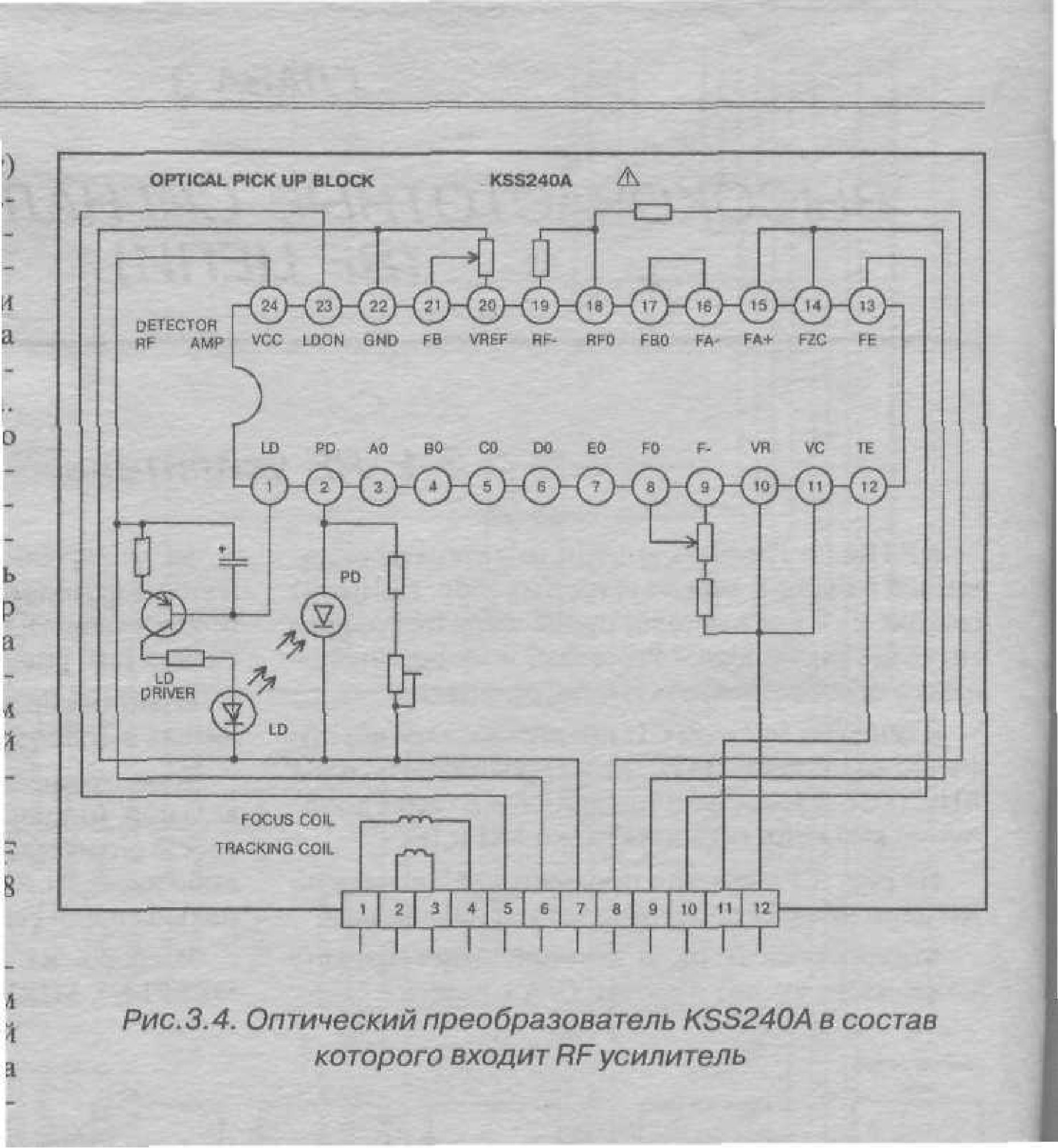

Схемка KSS-240A может пригодится

Не успел добавить, KSS-390 меняется на KSS-240A без проблем, разница между ними только в верхнем колпачке у KSS-390 он металический, а KSS-240A пластмассовый, посадочные размеры и распиновка разъёма у них одинаковые.

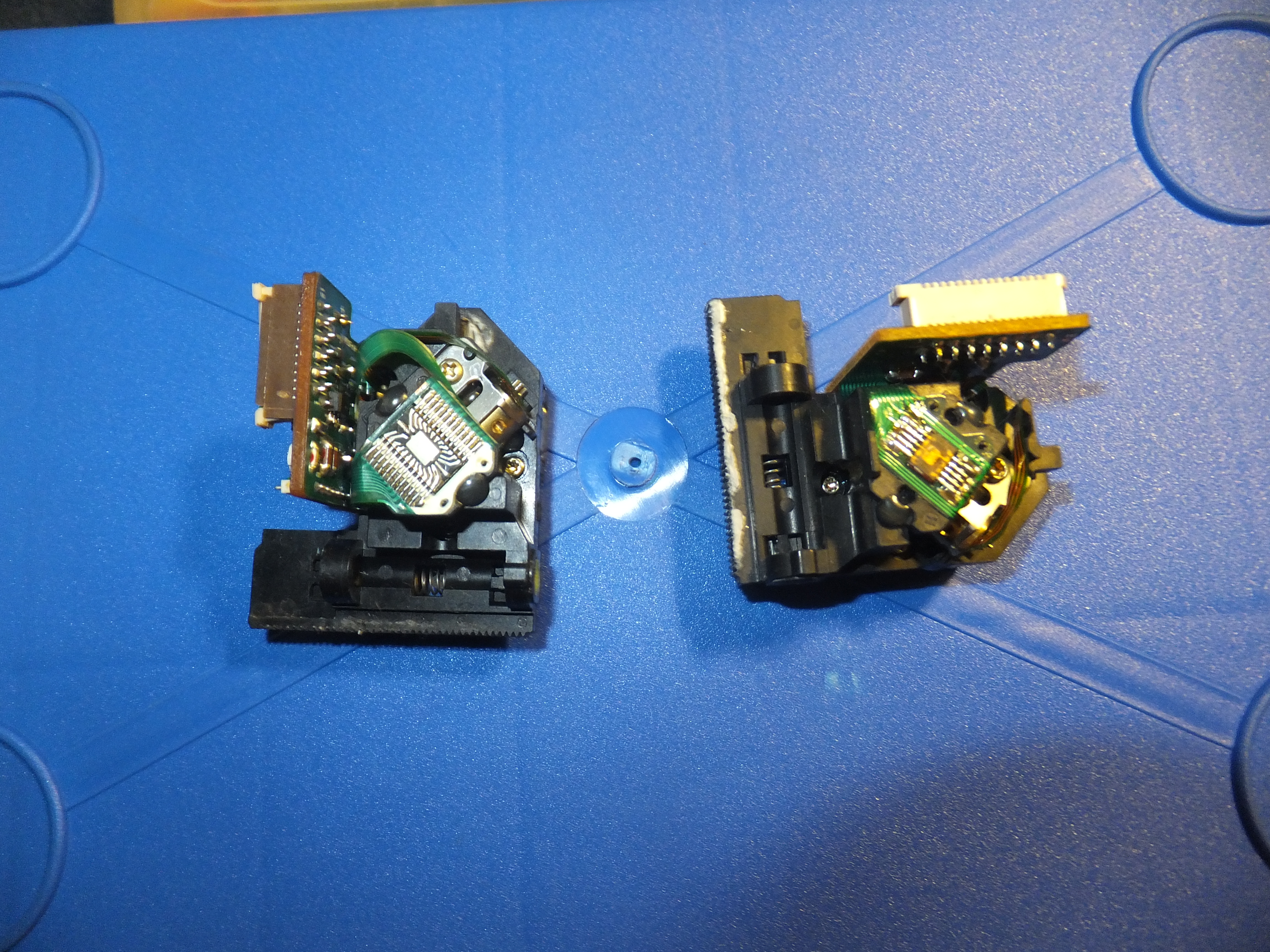

В общем, знакомый отдал KSS-240A китайского разлива, он с алишки брал несколько месяцев назад, но не пригодилась. И теперь полностью согласен с мнением "из интернетиков" - это полное и основательное гуано. С первоначальными настройками может только прочитать количество треков, но спотыкается на первых же секундах, перескакивая на начало. После настройки, всё, что удалось выжать - это чтение идеальных дисков, и то, крайне неуверенное. Потому, решил снова промыть родную 390, я её лет семь назад мыл, но аппарат на кухне стоял, со всеми последствиями...
Мыл сначала в дистиллированной воде, потом в изопропиловом спирте, потом опять в дистиллированной воде. После чего попробовал и повторил весь цикл. Изначально диск даже не определялся, после первого "промыва" - уже читал, но не всегда уверенно. После второго - уже можно пользоваться, даже не очень хорошие диски читаются. Настройки никакие не трогал. А китайская голова - гуано...

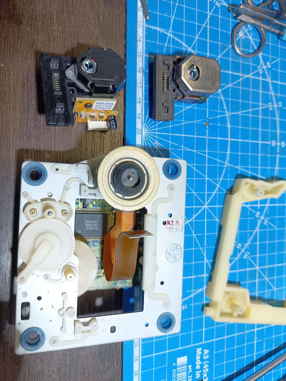

В сравнении...
