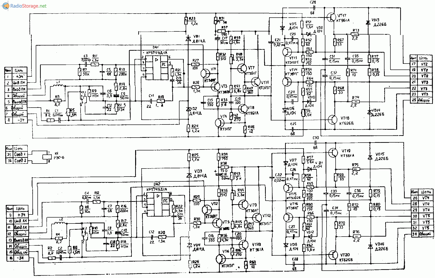

Здравствуйте! Вопрос к коллективному разуму. Достался бриг третьей версии. Конденсаторы все новые. Один канал работает , второй был дохлый. Были дохлые выходные транзисторы , кт818 , кт819 . Заменил на новые , канал заработал , но есть проблема , транзисторы эти нагреваются за 10 секунд даже без нагрузки. Звук воспроизводит нормально без проблем , но так он явно сгорит. Без оконечного каскада , на кт961 , кт626 работает , естественно не выдавая полную мощность. Измерил ток покоя в рабочем канале , там примерно норма , в этом канале зашкаливает и не убавляется подстроечным резистором. В чём может быть проблема? Думаю на транзистор кт961 по схеме vt10 , но возможно ошибаюсь. Аппарат с такой проблемой уже не первый попадается и глюк примерно один. Уже несколько было с такими симптомами и не могу понять где глюк. Кто-то может подсказать , что и в каком направлении копать?

Схему бы закинул чтоб не искать.

Два транзистора ,термокомпенсации посмотри.

на базах предвыходного надо плюс минус 1.4-1.6 вольт.

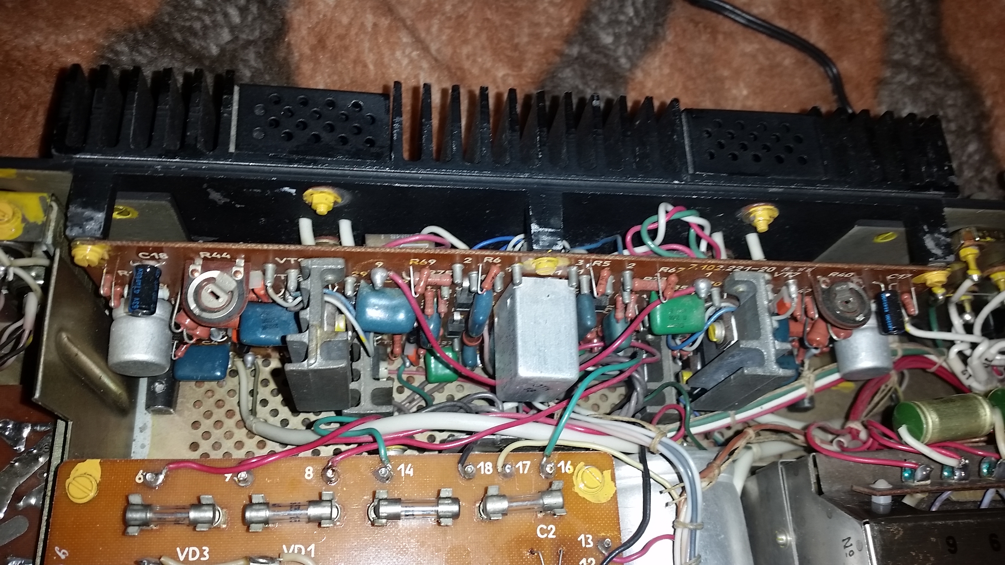

Плата снимается вместе с радиатором, можно и радиатор открутить от платы. Вроде на фото как раз третья версия, когда-то ремонтировал давно, фото осталось. Получается, у Вас нет приборов, с которыми можно найти неисправность, банально генератор и осциллограф, при этом Вы не желаете пойти практически единственным путём, сравнивая режимы и проверять остальные детали. Так что Вы хотите то, тут экстрасенсов нет, так то. Причин выхода из строя выходного каскада может быть много и все разные.

Relanium, Я прекрасно знаю как и что откручивается! Если вы не помните , то сообщаю вам , что выходные транзисторы стоят на радиаторе , а провода от них впаяны в плату и они не дают нормально отвести плату от радиатора так как короткие. Приборы есть , только это не космический корабль чтоб искать неисправность с осцилографом и кучей приборов. Я эту технику ремонтирую 30 лет и 99 процентов ремонтируется нормально с одним тестером и паяльником. Это просто версия неудачная и неудобная в ремонте.

А вы думаете я этого не делал никогда? Разберите усилитель, разверните радиатор открутив заднюю панель, подложите куда нужно пакет чтобы не замкнуть что либо и меряйте. Или вы думаете что починить можно ничего не разбирая? Бриг это фигня, всё нормально разбирается. Вы не видели усилителя Форум, вот там да, бедаBeavis писал(а): Вс мар 08, 2026 8:38 pm когда щуп соскочет или ещё что-то сдвинется куда-то. Конструкция крайне неудобна , особенно эта третья версия.

Но вот я в таких случаях как раз пробую искать именно нетрудные пути. Ведь вполне можно что-то померять и без разборки. Например, такой важный параметр как напряжение смещения на базах предвыходных (как уже написали выше). Чтобы ничего случайно не коротнуть, для замера можно вывести два проводочка, припаянных к С22 (чтобы не разбирать, можно припаяться со стороны деталей). На них должно быть около 2.3 вольта (или меньше) и меняться при вращении R44. В неисправном канале будет заметно больше - и тогда, конечно, под подозрением VT9,12 (как опять же уже упоминалось). Все эти замеры можно делать как с подключенными выходными транзисторами, так и без них, большого расхождения быть не должно.
И можно пойти "простым путем" еще дальше - к этим двум проводочкам припаять переменный резистор, имеющийся в хозяйстве. И получится "дублер" подстроечника, которым скорее всего можно будет выставить нормальный ток покоя даже при неисправности в цепи с VT9,12. Или уменьшить хоть до нуля. Также можно будет косвенно судить о наличии возбуда - при его наличии скорее всего будет резкий скачок тока покоя при вращении переменного резистора.
