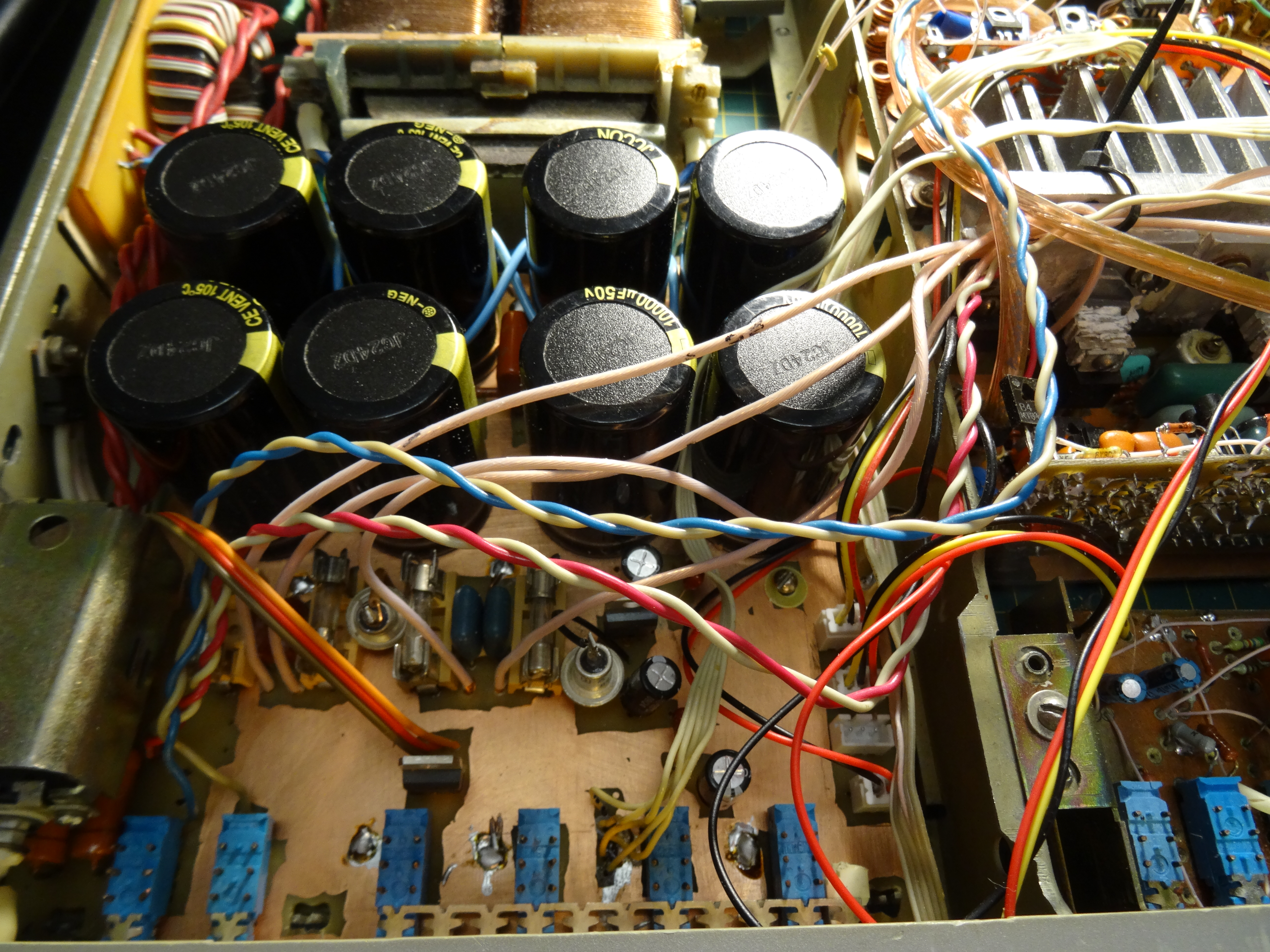

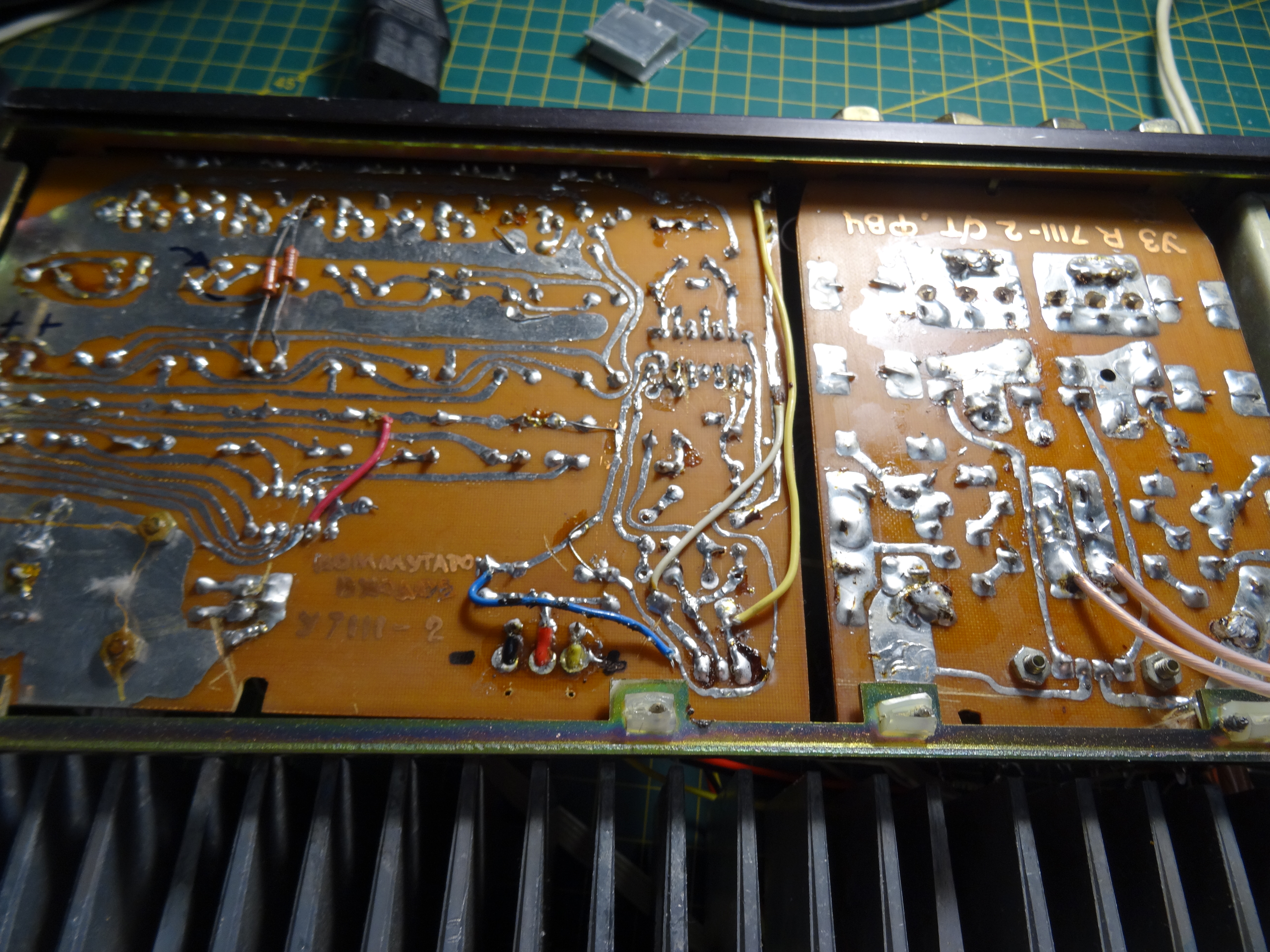

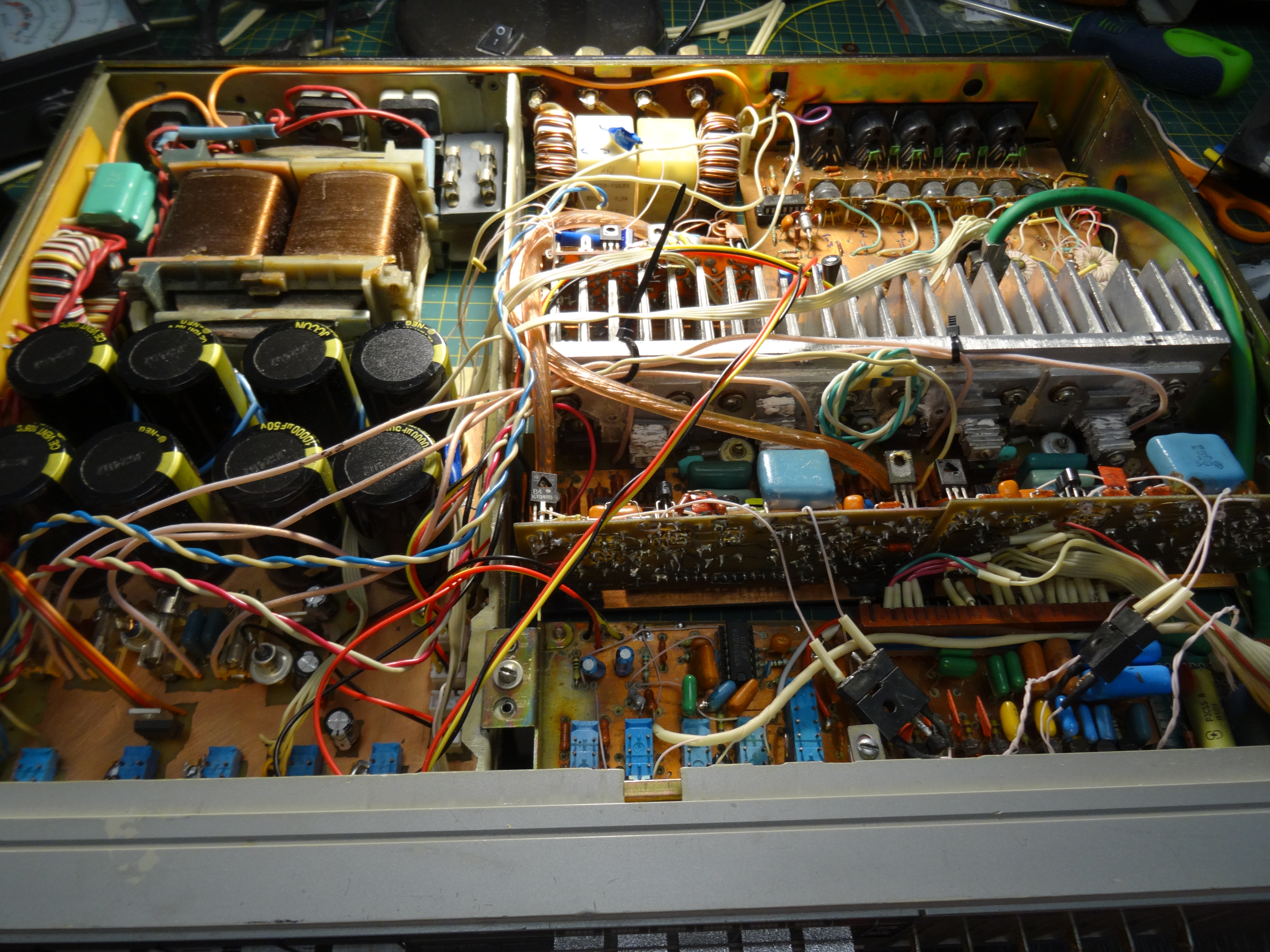

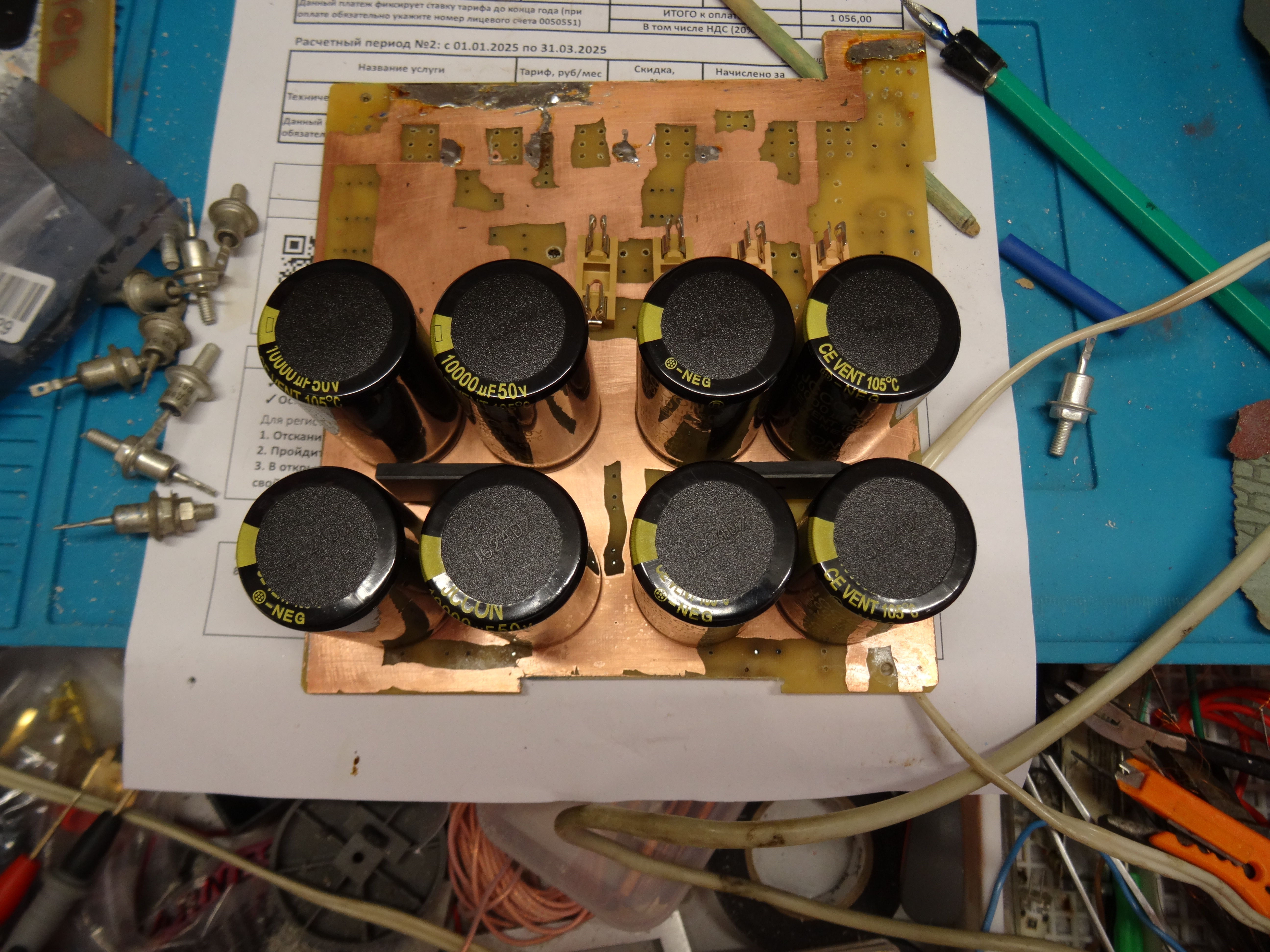

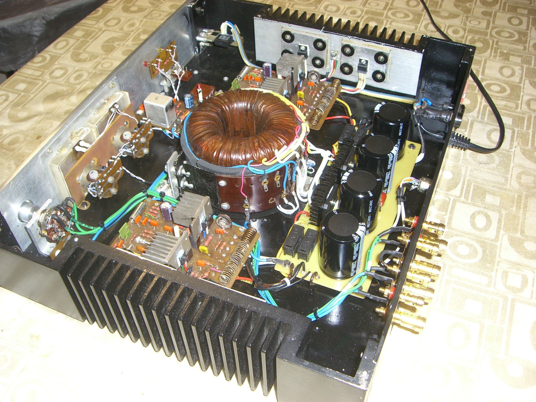

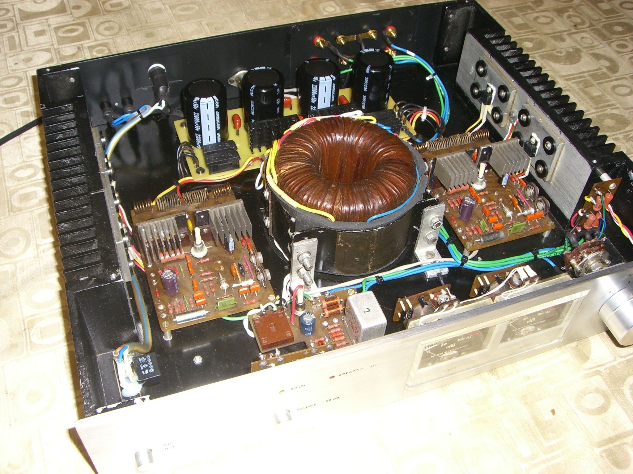

Привстали электролиты в прошлом блоке питания, усилитель начал 50 герц пердеть, пришлось придумывать новый блок питания,за 25 лет база конечно сильно обновилась, но стабилизаторы 50/15 как-то не выпускают, в интегральном исполнении, пришлось мыслить из тех что есть, вставил последовательно мощные стабилитроны СССР, и как всегда допиливание заняло месяц, надеюсь все потери от комплектации и всяких разных негативов покроит (и уже покрыло задумка и постройка) удовольствие от звука.

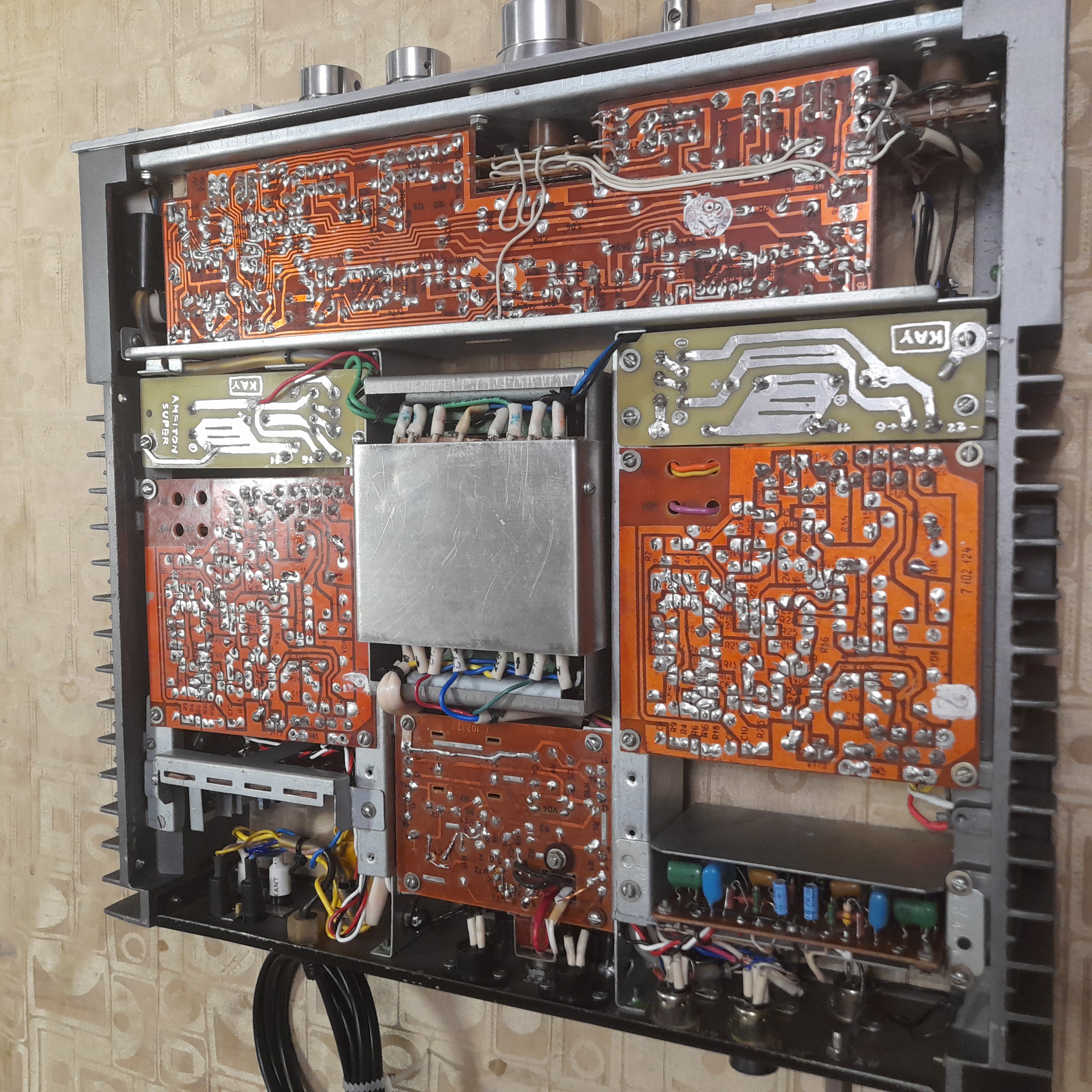

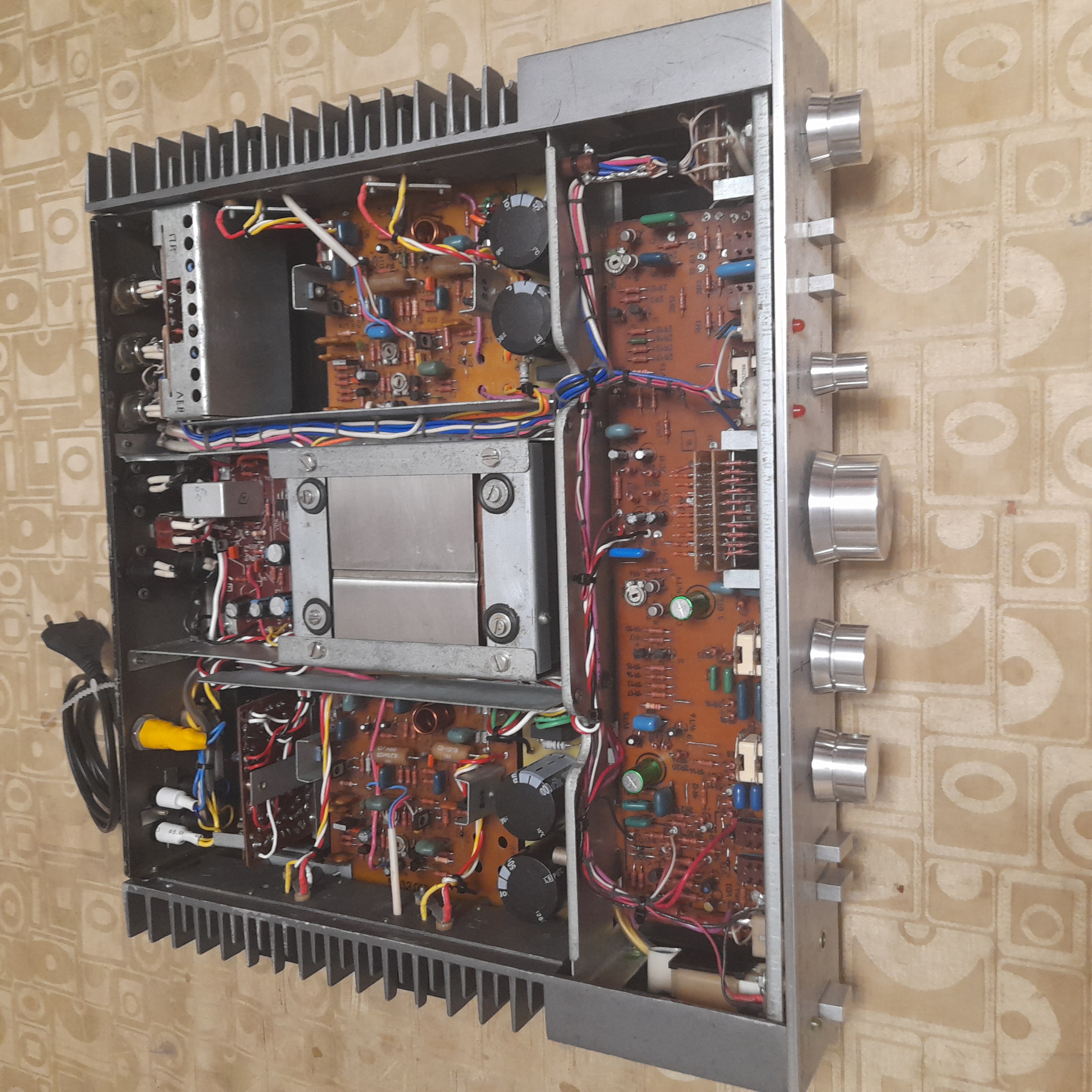

Вот всё тоже самое с Амфитоном , тока прямыми руками :
А это вааще самопальный Бриг , в этом году прошедший реновацию, с полной перетрассировкой :

Александр-III писал(а): Вс мар 01, 2026 8:59 am но стабилизаторы 50/15 как-то не выпускают, в интегральном исполнении,
Час на коленке, напряжение выходное стабилитронами подбирают.
Такие стабы на 7293 ставил почти в прытык с питанием.
Единственно транс с раздельными обмотками.
