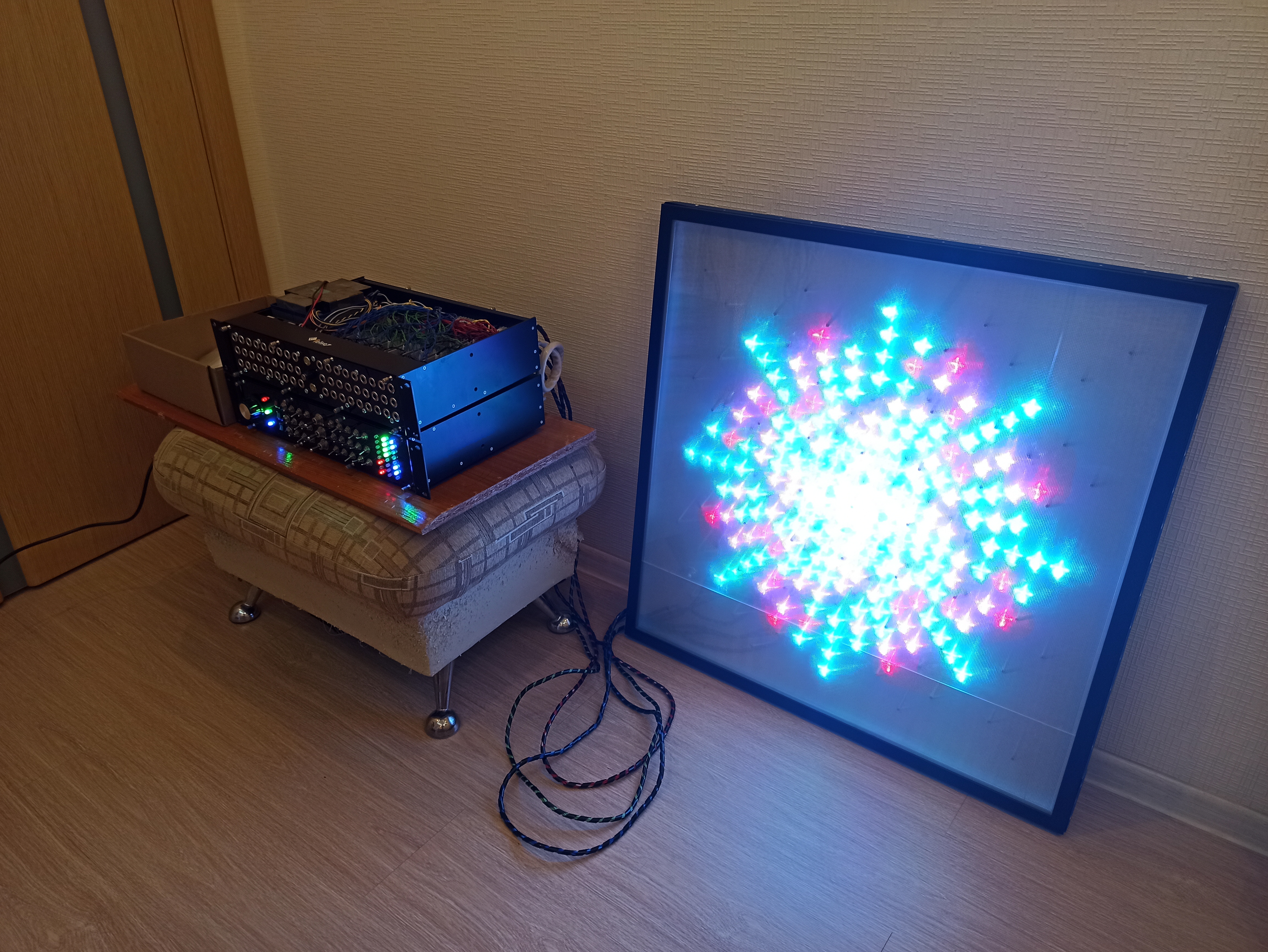

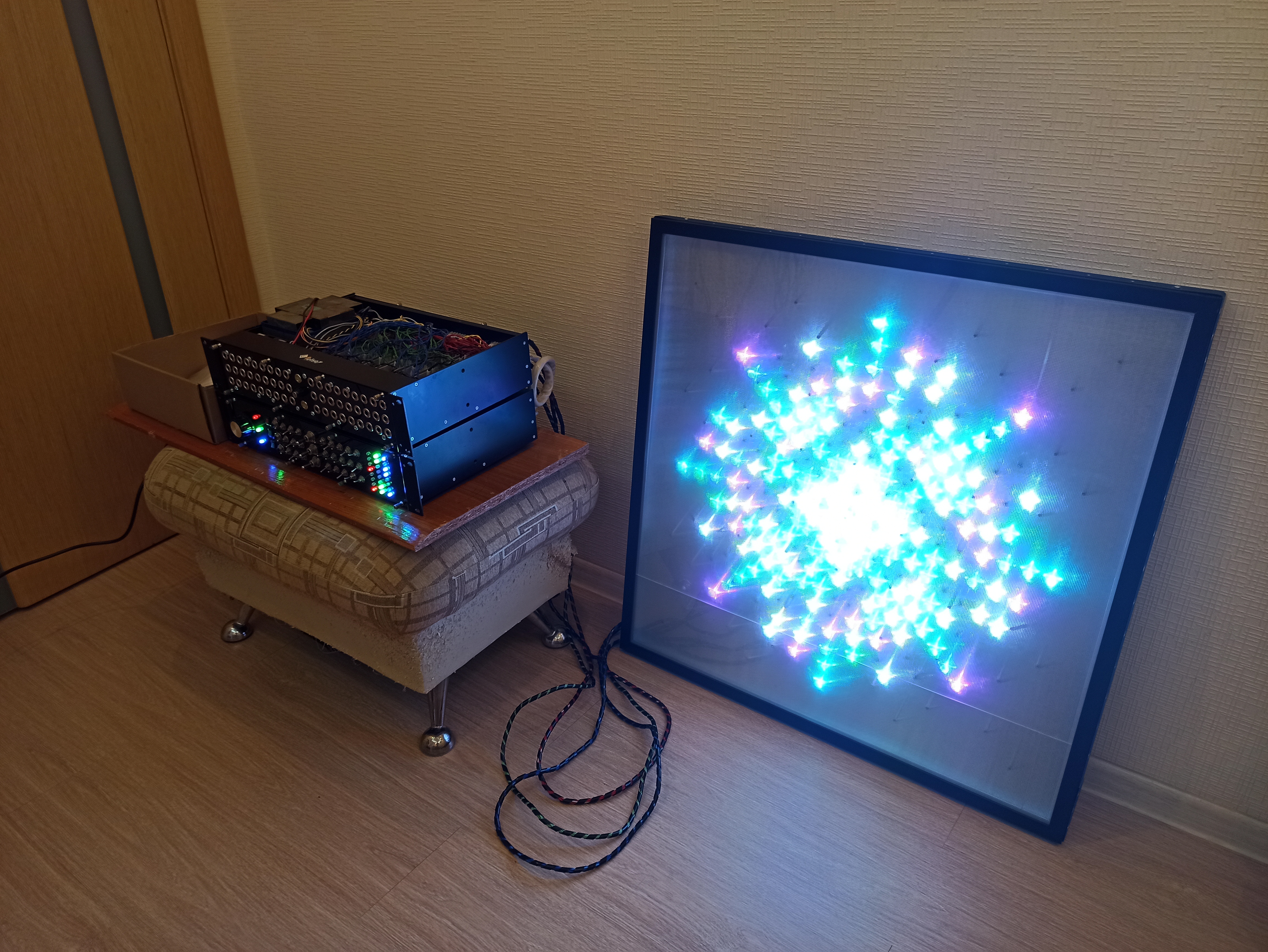

Не ЦМУ а СДУ, но все же...

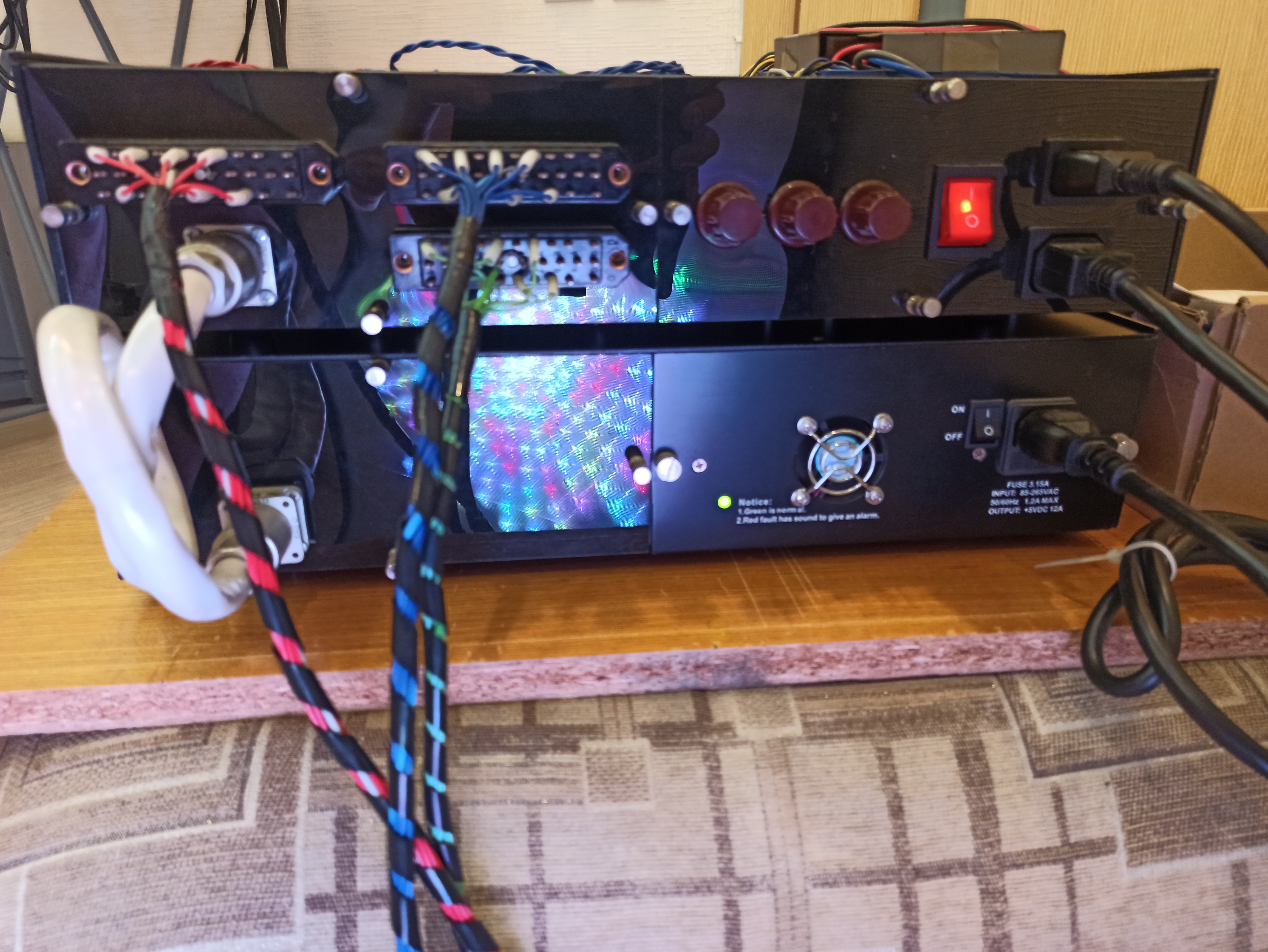

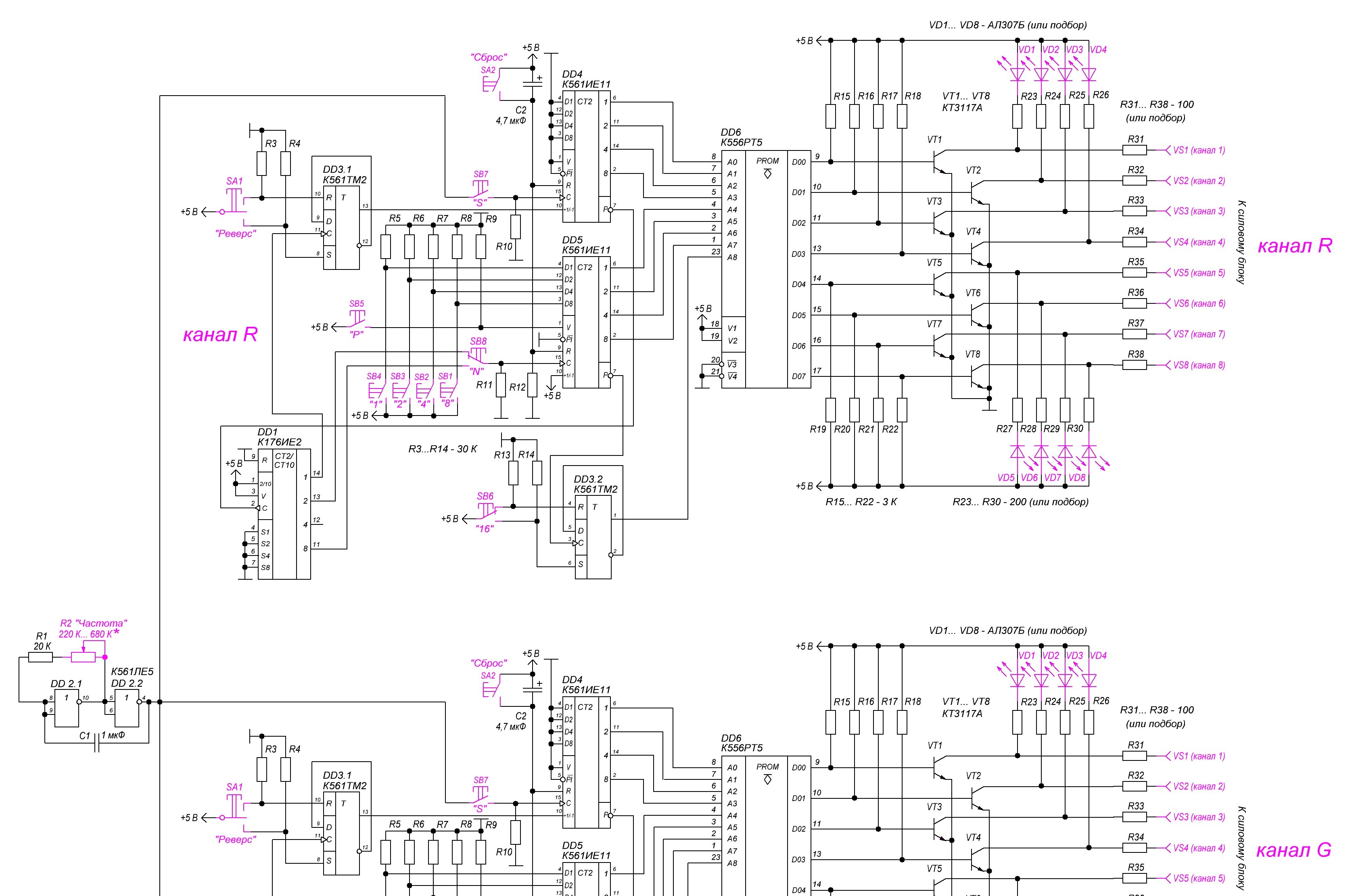

Делал в депрессивные ковидные года.

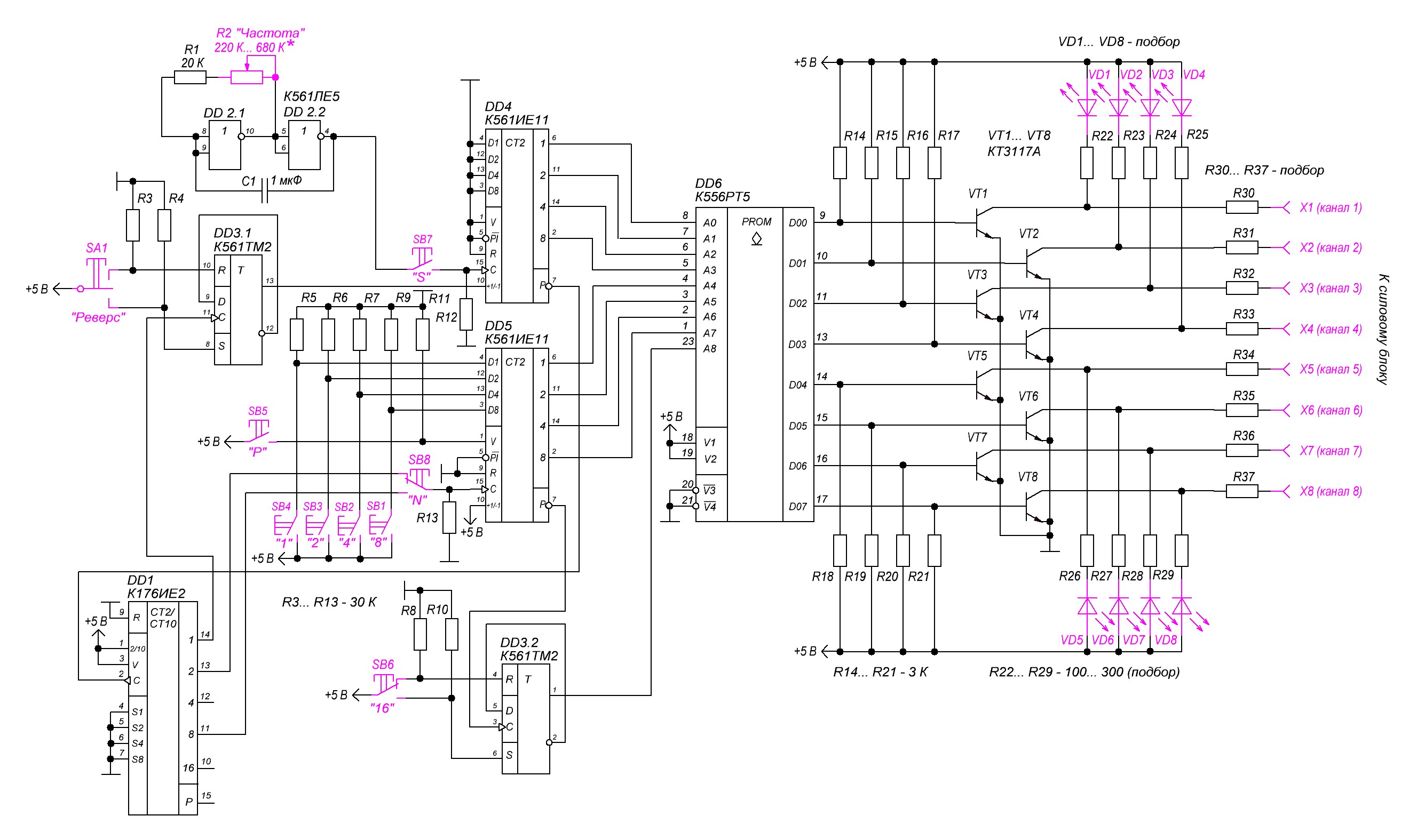

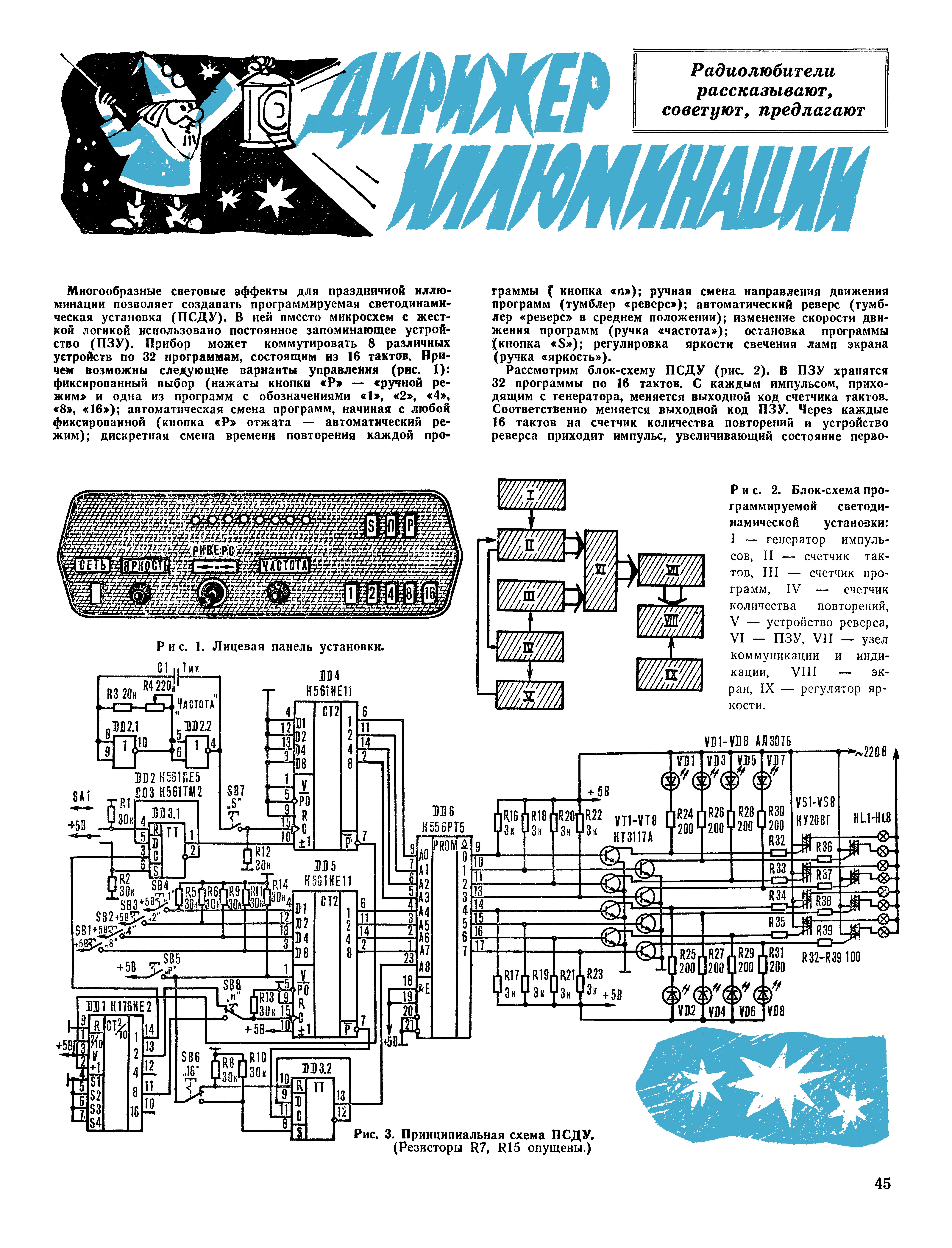

Схема взята из журнала "Моделист-Конструктор" № 11 1988 год.
Называлась "Дирижер иллюминации":

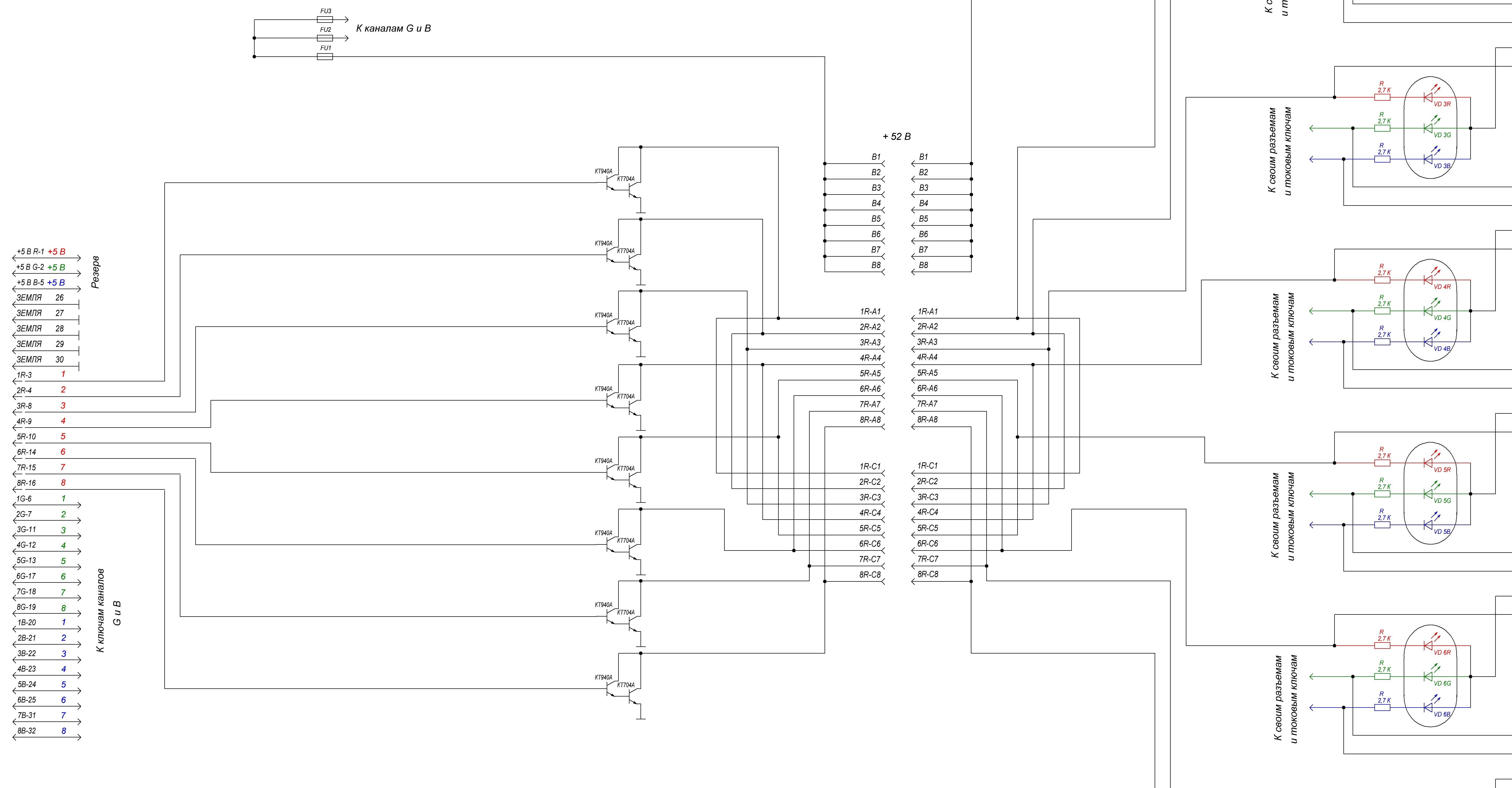

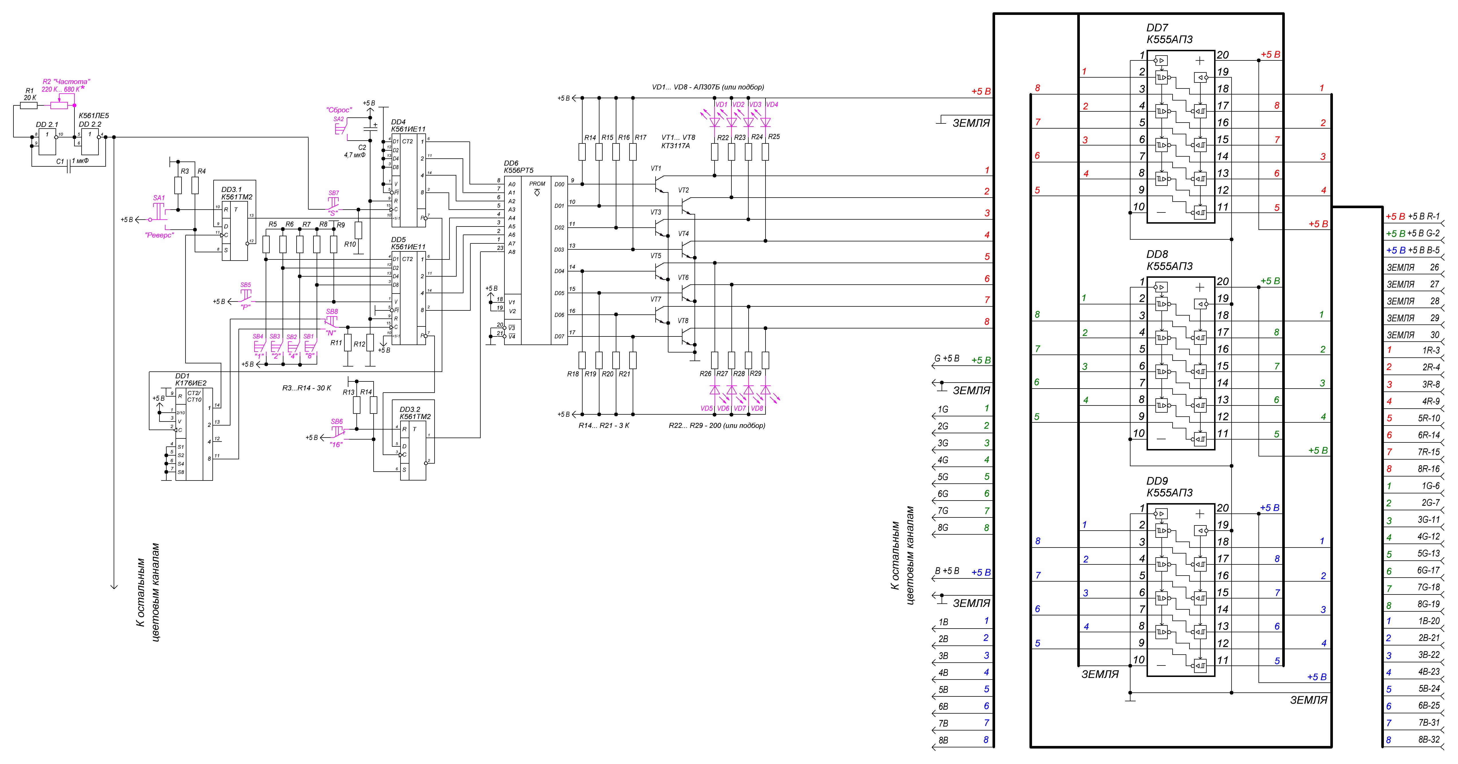

Подрихтовал:
Кое-что добавил:

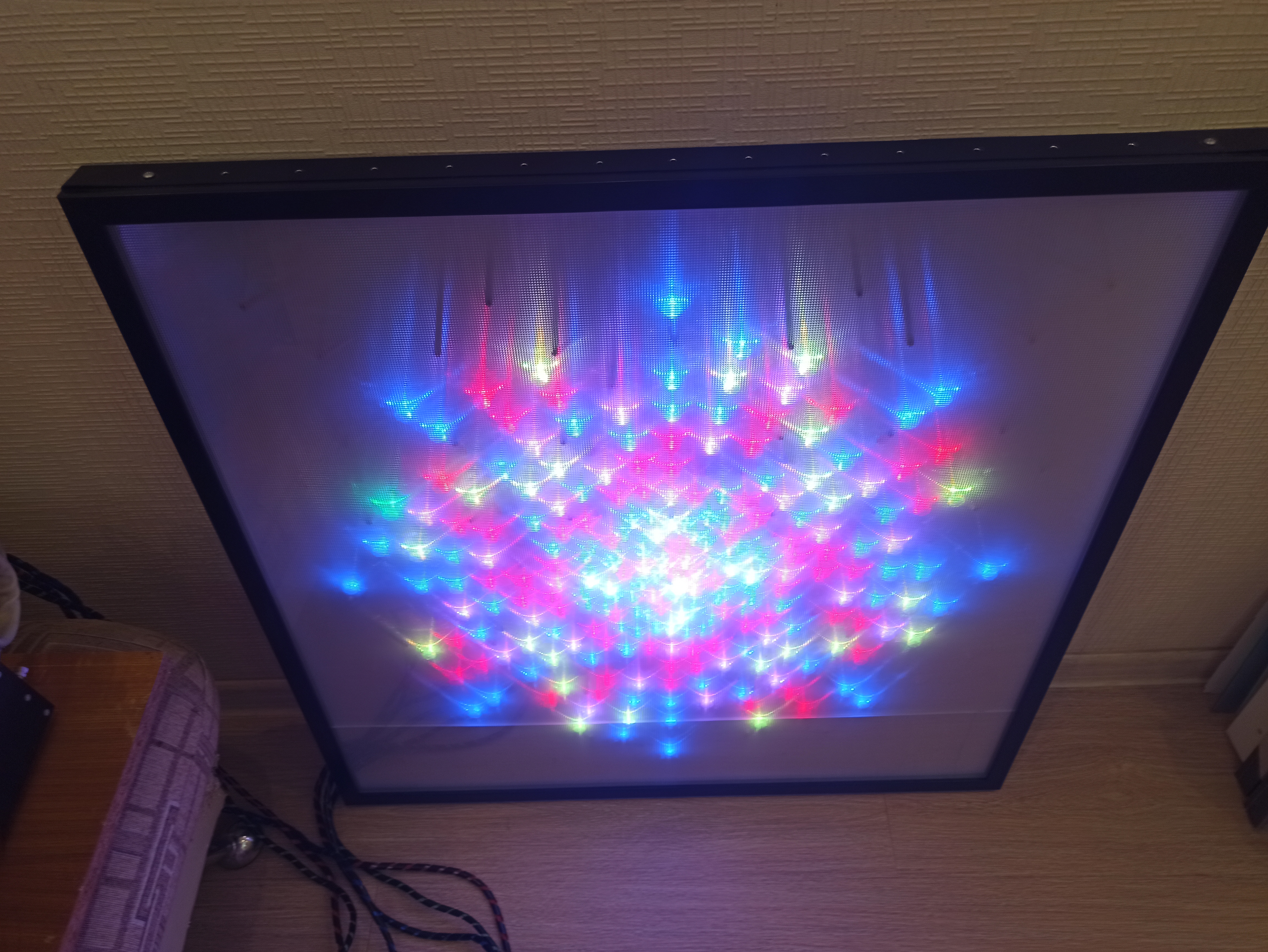

Вместо одной платы три (RGB), 264 RGB-светодиода 10 мм,

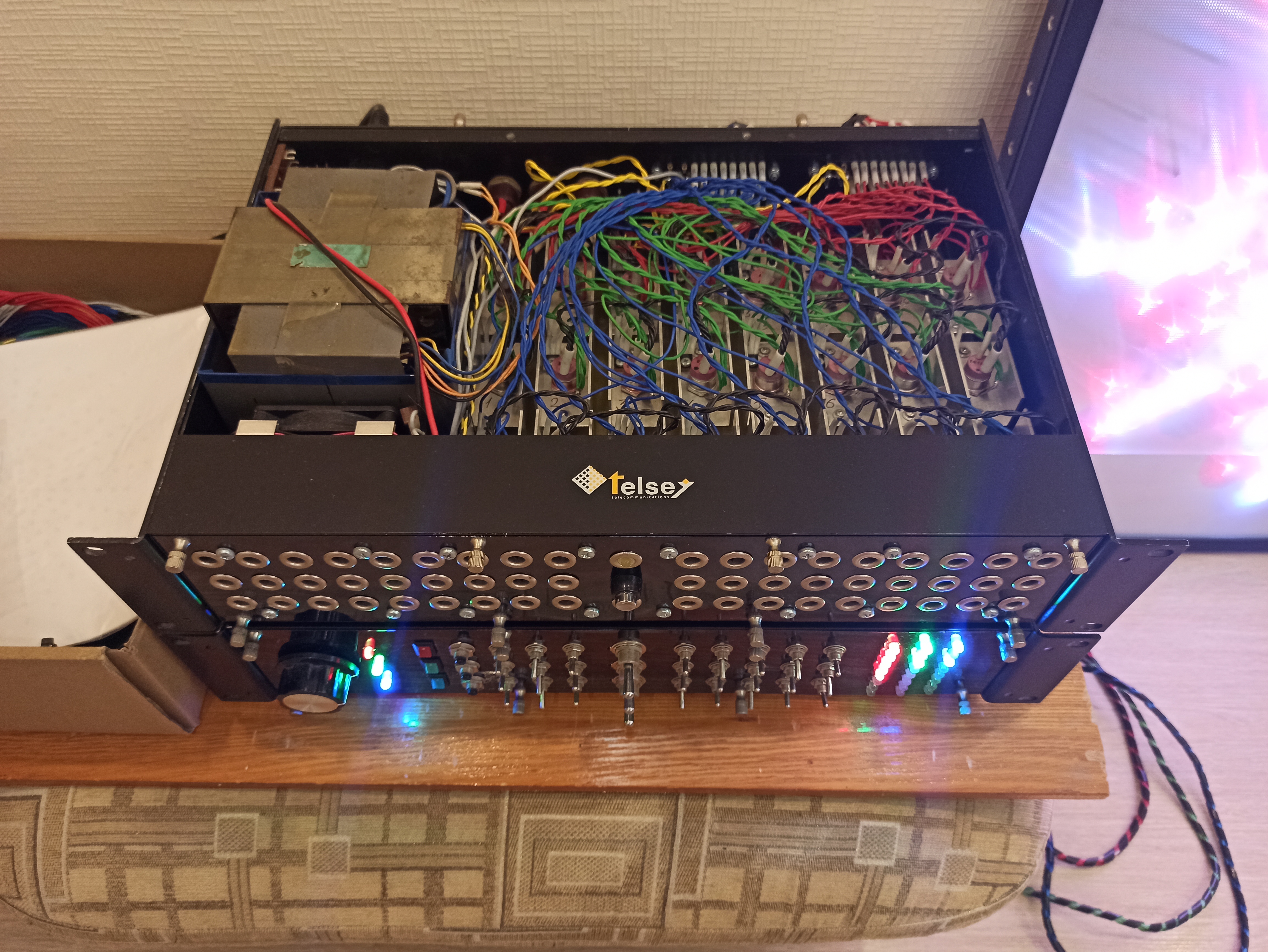

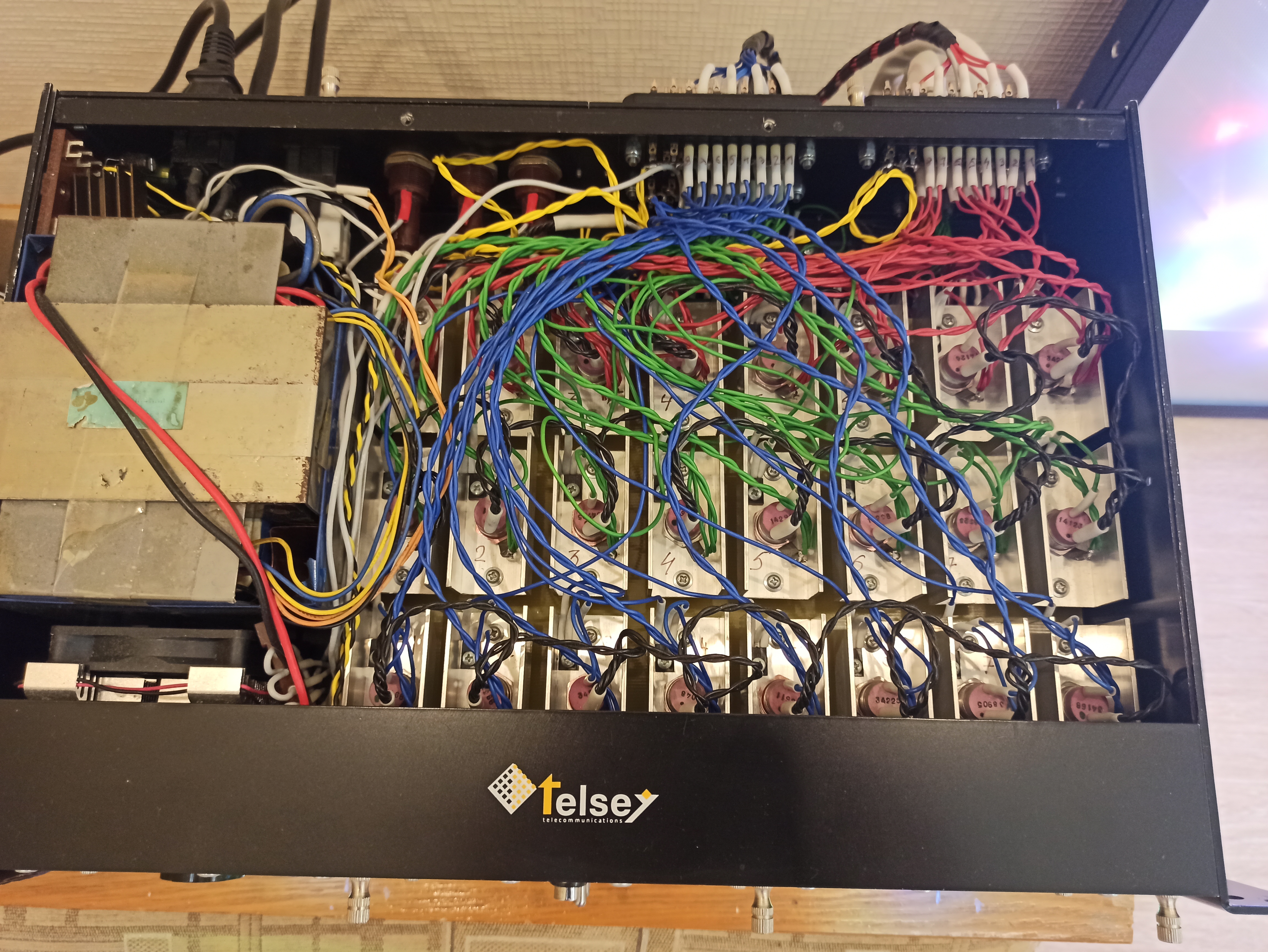

вместо тиристоров составные злые Дарлингтоны (КТ940А + КТ704А):

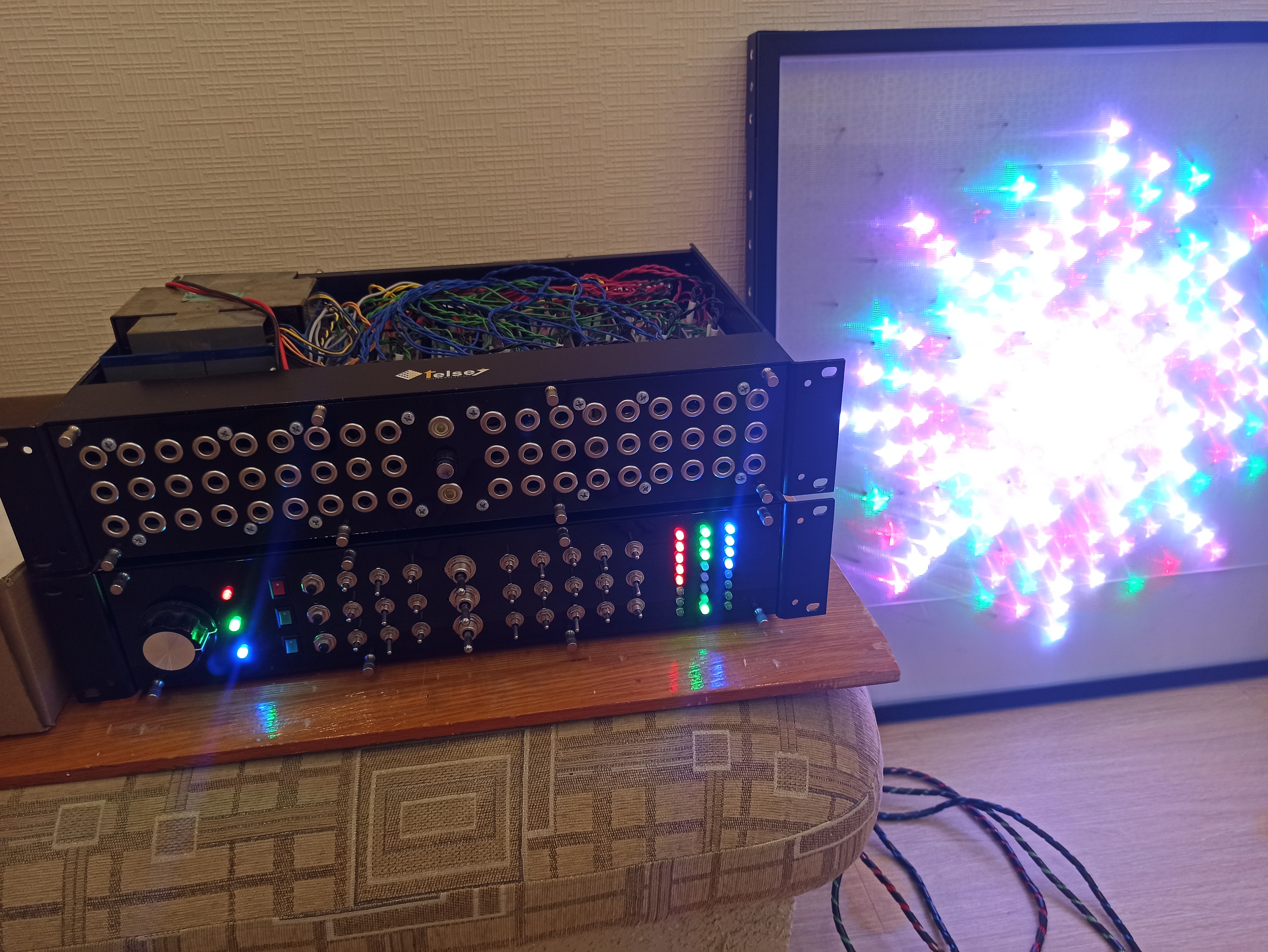

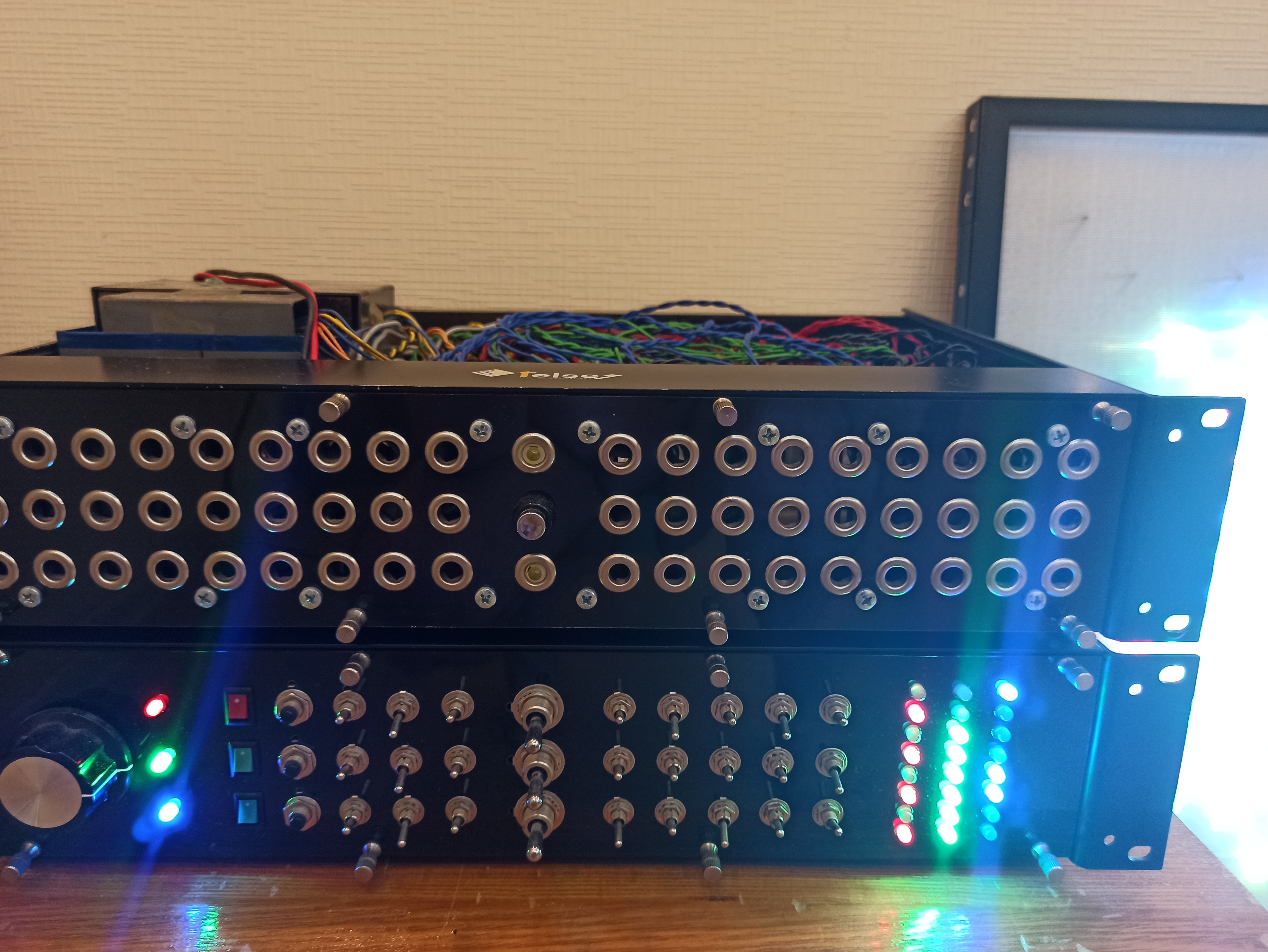

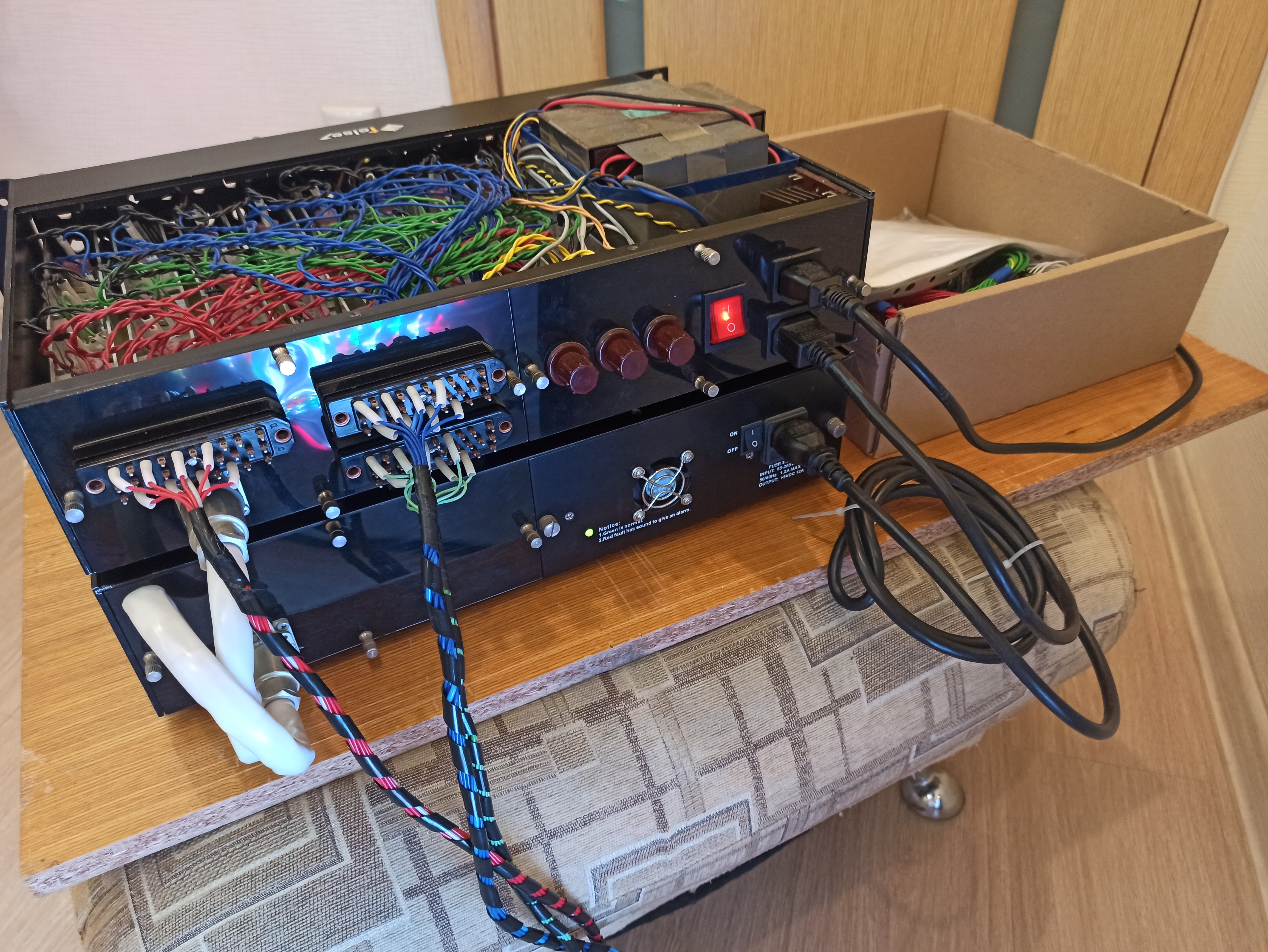

Мощный трансформатор, двухблочная конструкция (блок управления и силовой).

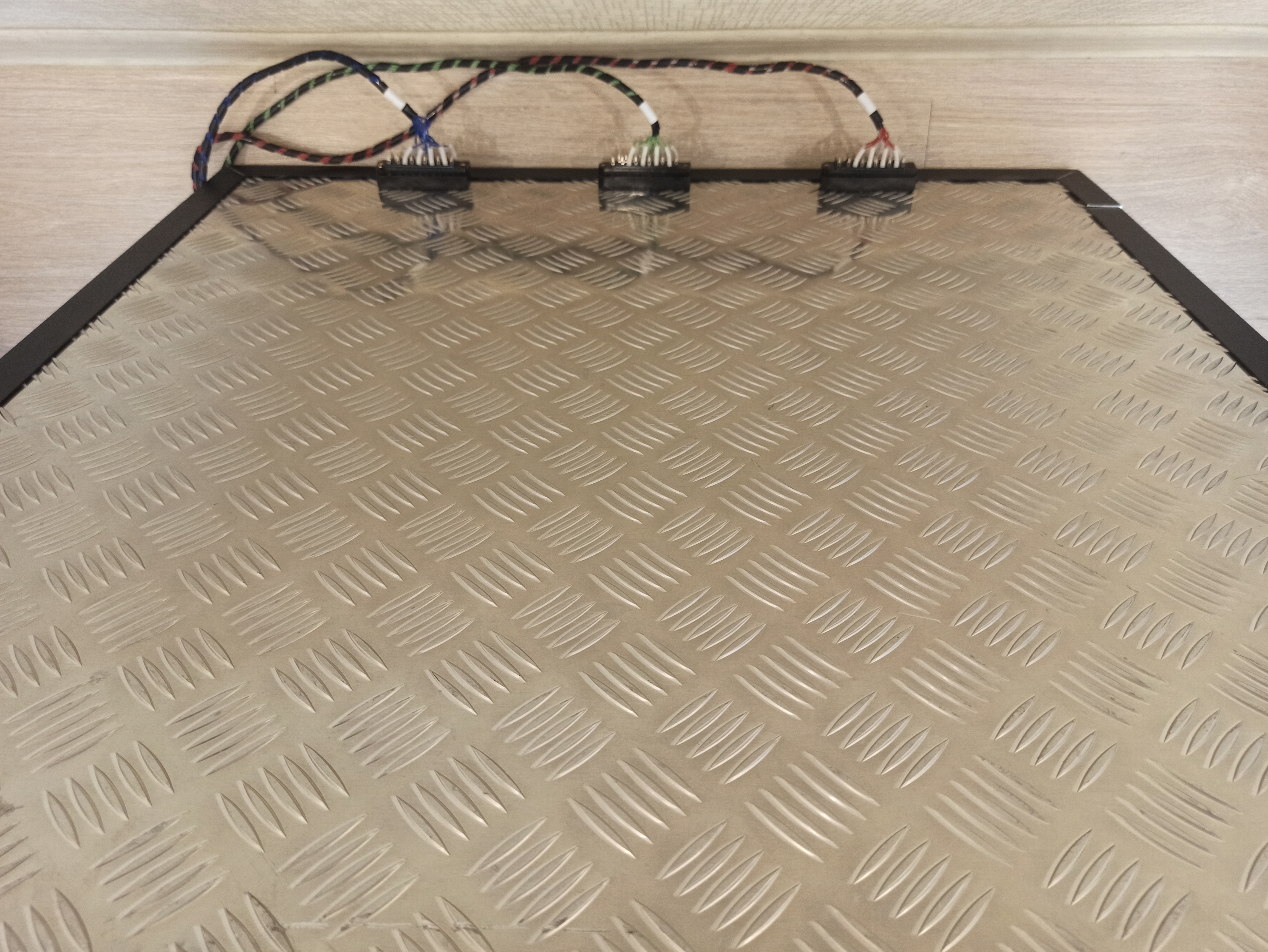

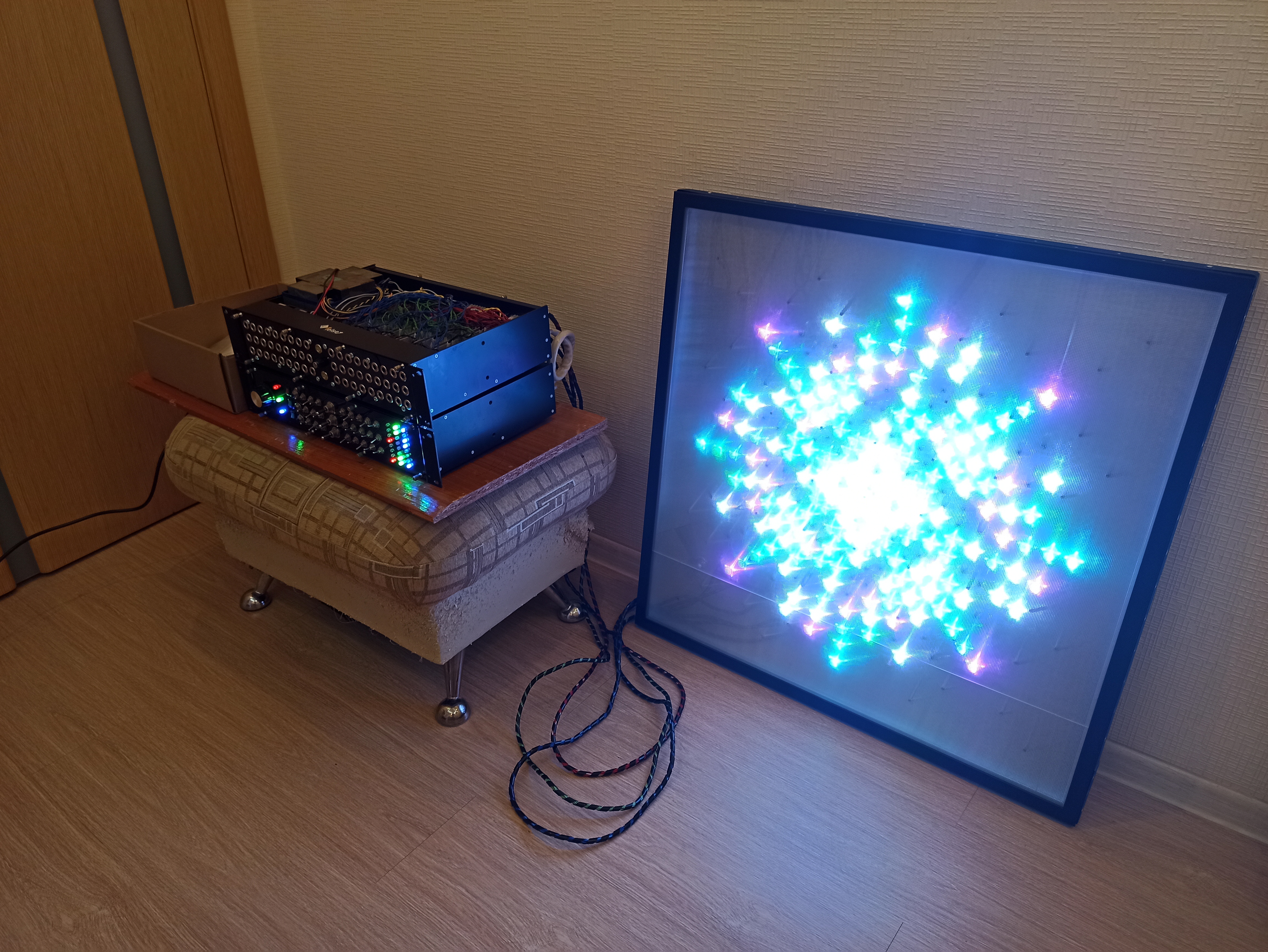

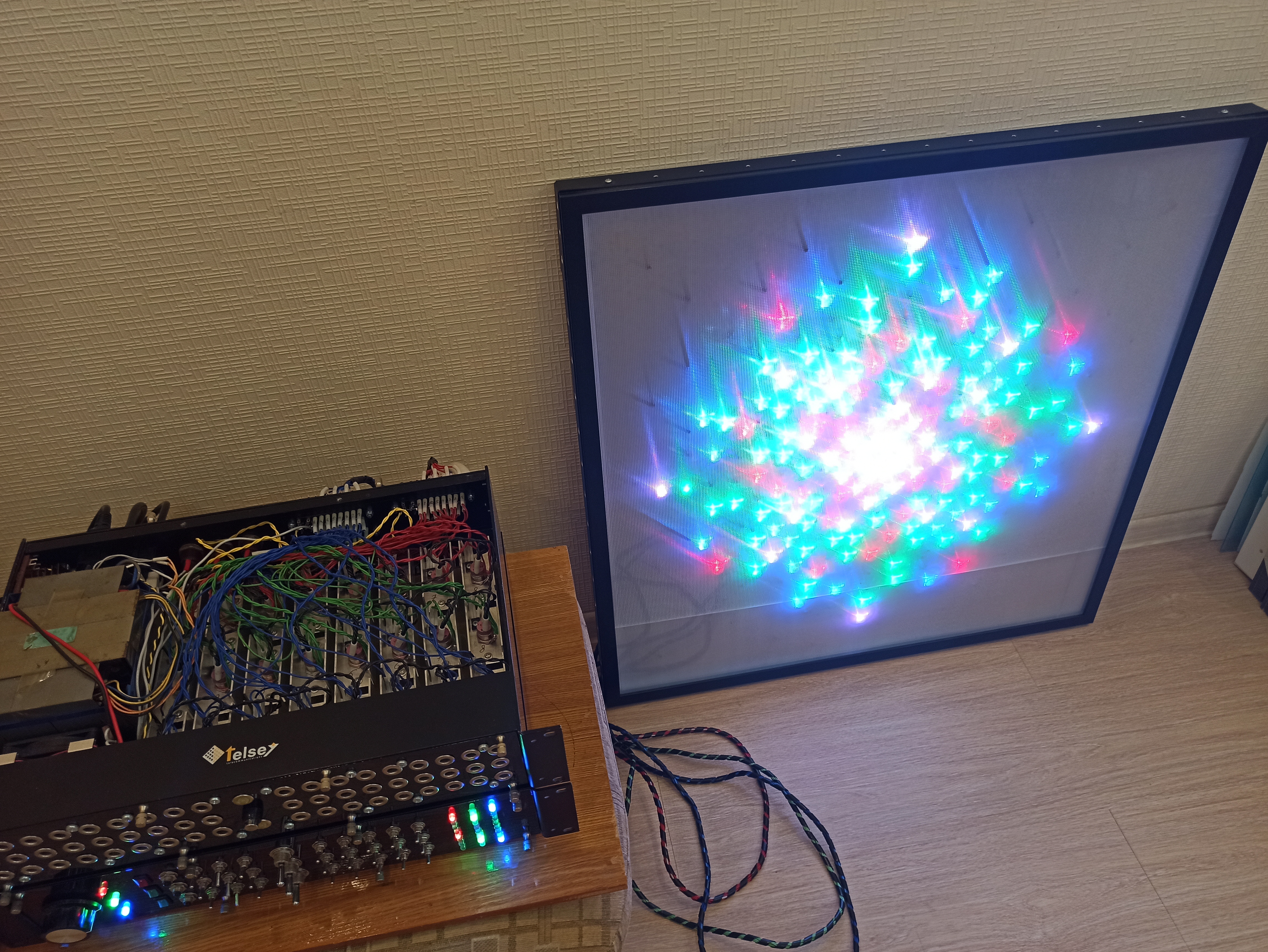

Экран 80 х 80 см, рассеиватель Novattro Prism с микропризматической структурой от «СафПласт»:
Жаль, что видео не вставить, да и камера телефона не шедевр,
но все мигает.
Правда, сильно ярко и кушает 11 Ампер:
