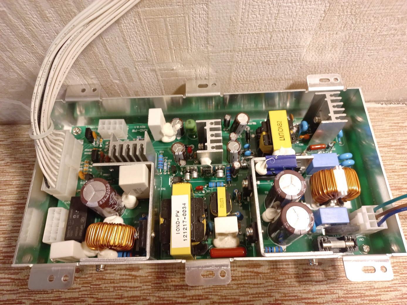

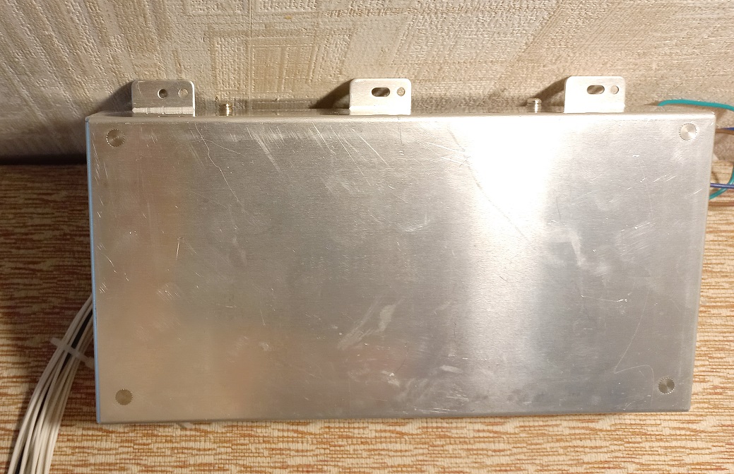

Попался вот такой импульсный блок питания
Аккуратная алюминиевая коробочка с ушками.
Удивило огромное число выводов
Подключил, проверил - работает.
Выдаёт на разных выводах различные напряжения...и 24 вольта, и 20 и 15 и прочее и прочее
Интересно - от чего может быть такой блок питания?
Написано, что сделан в Корее.

Скорее всего такой блок питания от копировального аппарата. А ценность в нем только электролиты и радиаторы.

От аквариумного ION director'а производства GHL? Попробуйте поискать фото или видео разборки по "ION director teardown".

Всё правильно сделано, потому что это надежней чем если стоял бы один кондёр 150Мкф на 400 вольт, два кондёра при сильном нагреве в закрытом корпусе, сохнут дольше чем один. А судя по емкости, и радиаторам на силовых элементах, это достаточно мощный БП.Москвич писал(а): Вс сен 06, 2026 8:02 pm Я усомнился в его хорошести - когда увидел, что в первичной цепи, после выпрямителя 220 вольт, поставили ПОСЛЕДОВАТЕЛЬНО два электролита 330 мкф на 200 вольт.

Однако это такая схемотехника.Москвич писал(а): Вс сен 06, 2026 8:02 pm ПОСЛЕДОВАТЕЛЬНО два электролита 330 мкф на 200 вольт.
А электролита на 400 вольт у них не нашлось?
Сделано как-бы двухполярное питание выходного каскада.
Посмотрите куда подключена общая точка конденсаторов.
Или блок питания на два входных напряжения 220 или 120 вольт.
В данном случае вариант на 220.

Называется полумостовой инвертор - два ключа и емкостной делитель.

именно так и сделано в большинстве БП от системников, это рассчитано на два разных входных напряжения. последовательно на 220/230, при 100/120 они же включаются параллельноМосквич писал(а): Вс сен 06, 2026 8:02 pm поставили ПОСЛЕДОВАТЕЛЬНО два электролита 330 мкф на 200 вольт.

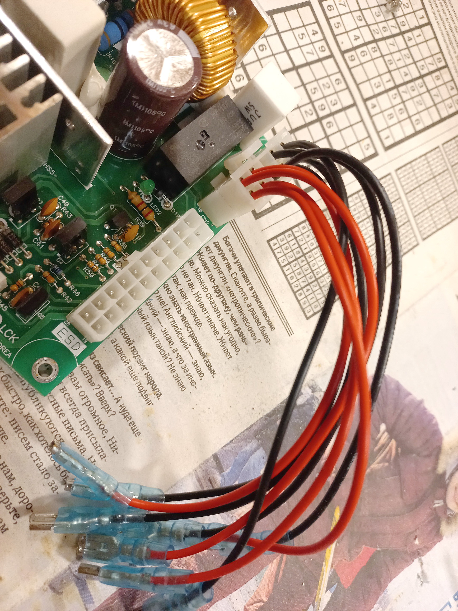

Провёл некоторые испытания блока питания.

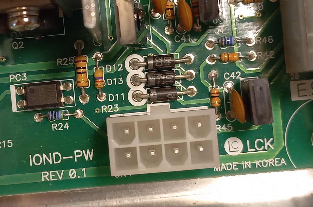

Итак - там 4 разъёма.
Один - 220 вольт, тут всё понятно
Далее разъёмы 8-ми контактный, 10-ти контактный и 20-ти контактный.
На 8-ми контактный шнура нет, на остальные есть.
10-ти контактный разъём видимо сильноточный - там вместе соеденены 6 контактов ( на красные провода) и 4 контакта на чёрные провода ( ну так же как в компьютерных блоках питания)
И стоит там реле ( в чёрном корпусе)
Так вот - напряжения между красными и чёрными проводами НЕТ ( видимо это реле по какой то команде должно включать)
На 8-ми контактном разъёме напряжений никаких нет - делаю вывод, что это разъём управления блоком питания.
На 20-ти контактном разъёме вот такие напряжения ( там все проводки белые, и один чёрный - видимо он общий и измерял относительно него)
Относительно этого чёрного проводка на 10-ти контактном разъёме есть 12 вольт на красных проводах

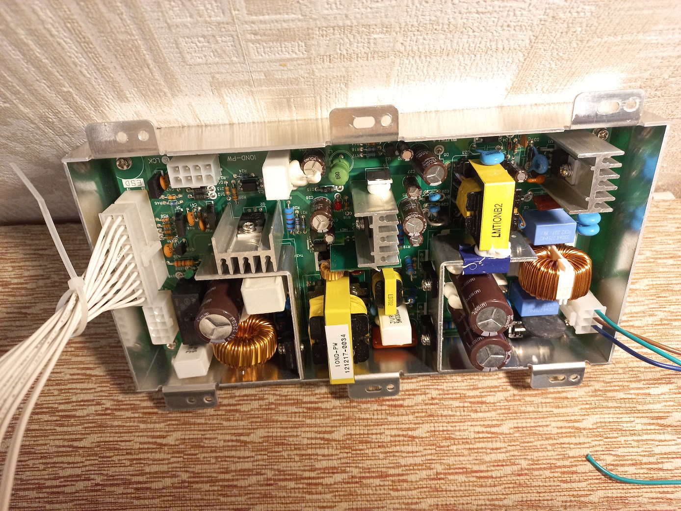

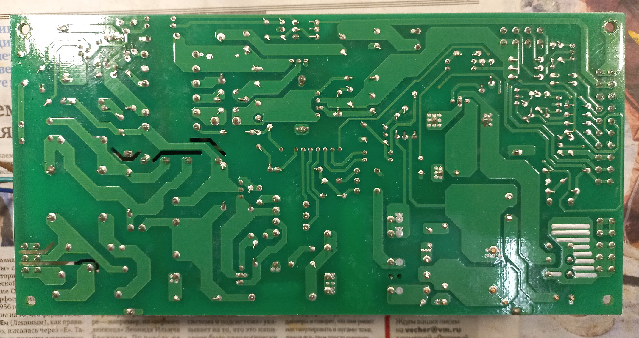

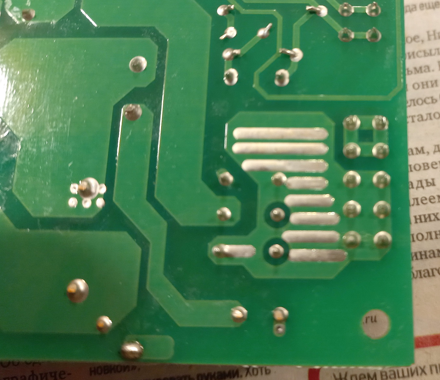

Вот фотки обратной стороны платы и прочего.

Могу только предположить, что это б/п от какого-нибудь ретранслятора или чего-то подобного.
На серверный б/п не похож.

Вот и получается - как этот БП применить то?
На большом разъёме явно ток маленький - проводки тонкие - ну максимум может 1 ампер
А во на другом разъёме ( с красными и чёрными проводами) - явно ток большой, 5 ампер, а может и выше
Но для этого его надо как то активировать - что то подать на разъём управления.

надежнее по габаритам моточных.!Neofit писал(а): Вс сен 06, 2026 5:15 pm По маркам выпрямительных диодов и ёмкости конденсаторов на соответствующих выходах?
макс. энергию то они определяют )
и есть ли вентилятор - как тепло отводится

вопрос то не в клеммах его подключения - а как он конструктивно расположен.
по Вашим фото - его скорее нет, чем он есть.
это значит, мощность не большая - достаточно естественной конвекции для отвода.
плюс видно, что ключи на отдельных радиаторах, а не к стенкам корпуса.
это тоже о многом может сказать

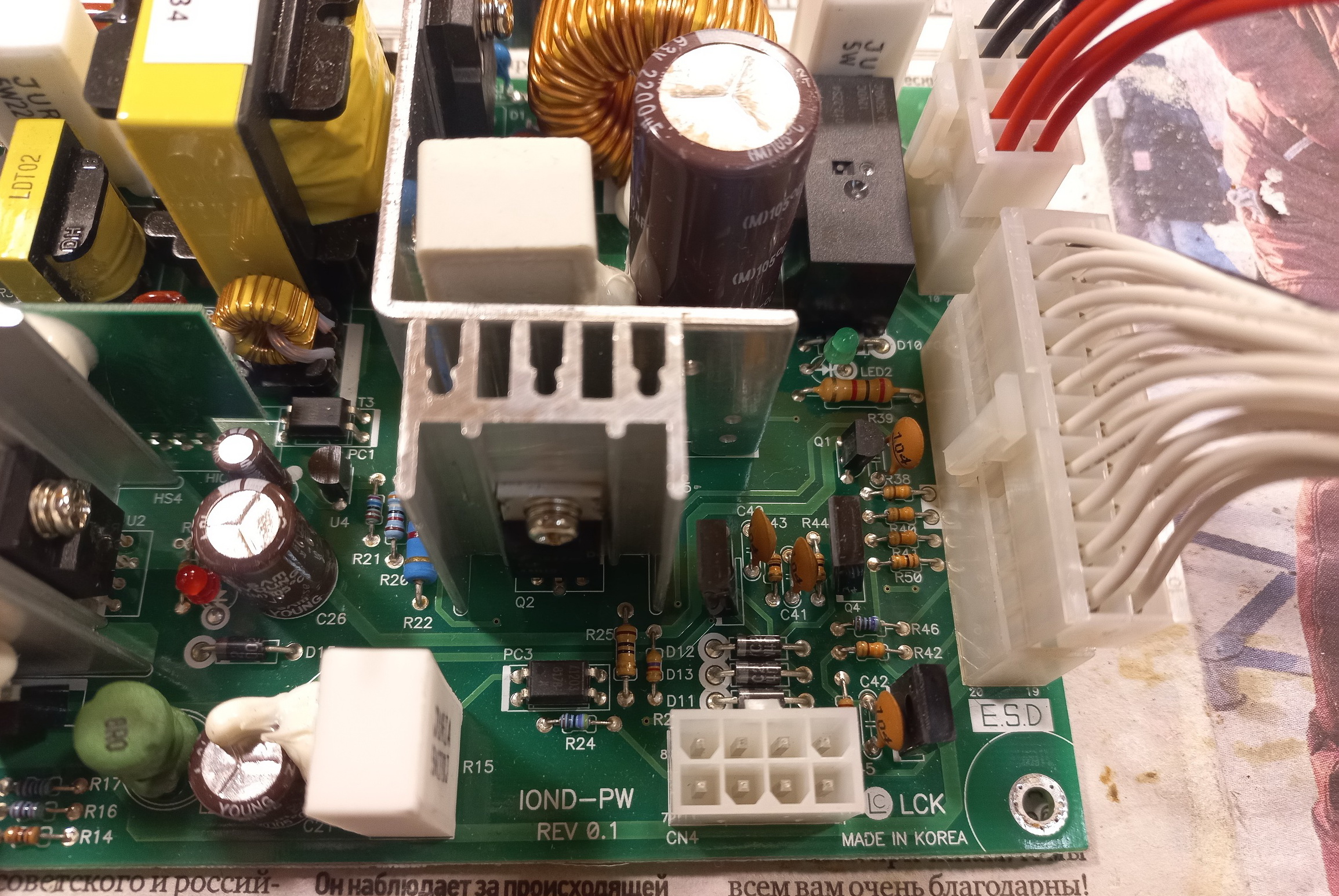

Три ИМС на два блока питания и на ИМС нет маркировки....Москвич писал(а): Ср сен 09, 2026 12:12 pm тут всего 3 микросхемы ( две из них на радиаторе) - но на них не написан год выпуска.
Судя по фото, БП дежурного режима, слаботочный, с выходом на разьёмы 8 и 20 и сильноточный на 10 разьём.
