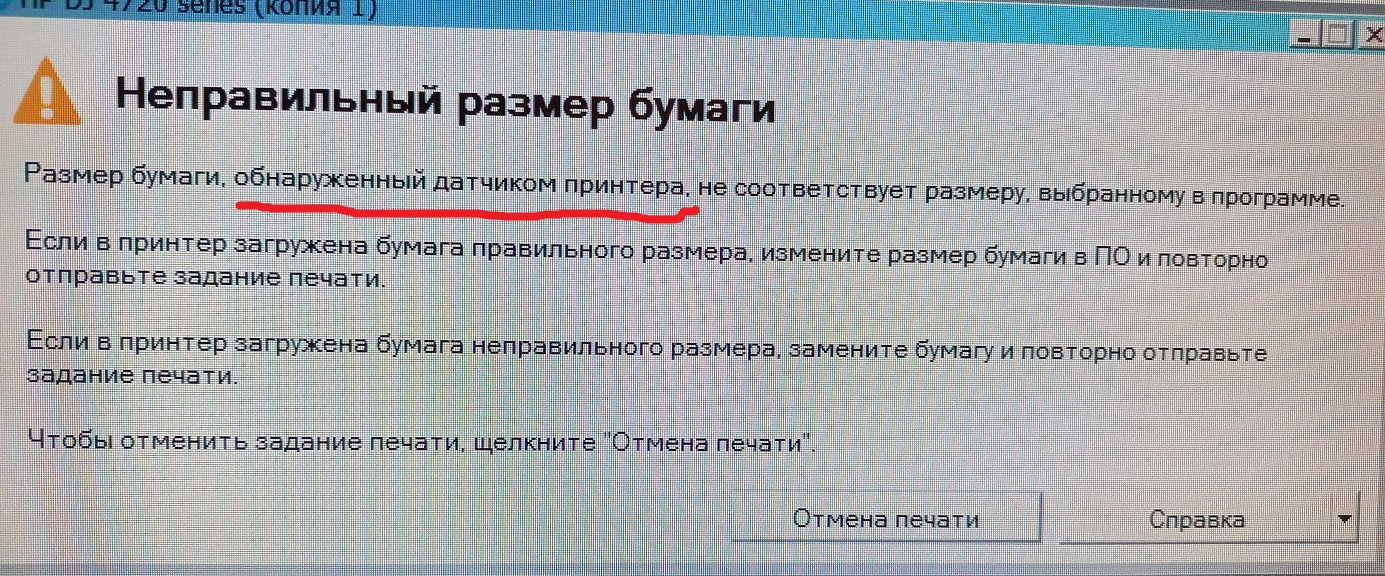

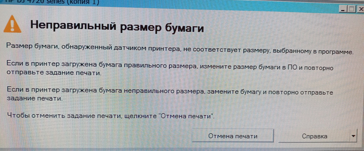

При попытке печатать он выдаёт такое:
Хотя бумага формата А4 вставлена, и в настройках тоже А4
Т.е. он сначала заглатывает бумагу до нужного уровня и останавливается.
Потом при нажатии кнопки "Отмена печати" чистый лист выезжает.

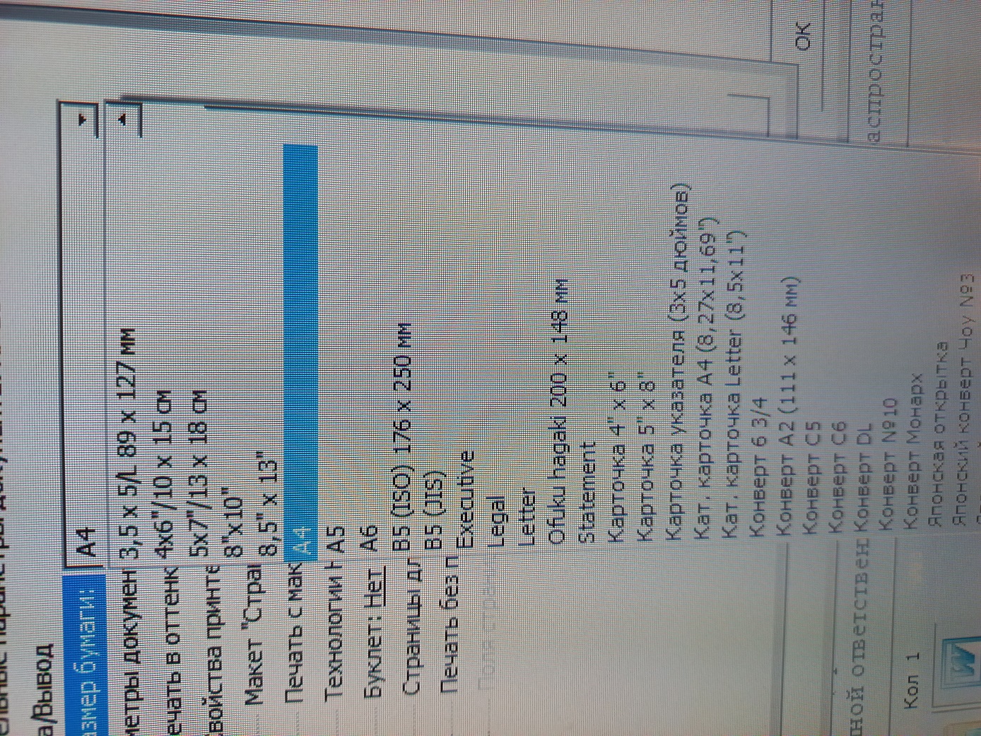

Пробовал в настройках менять формат печати - первых десять форматов перебрал - не помогает.
Пробовал заменять драйвер принтера - не помогло.

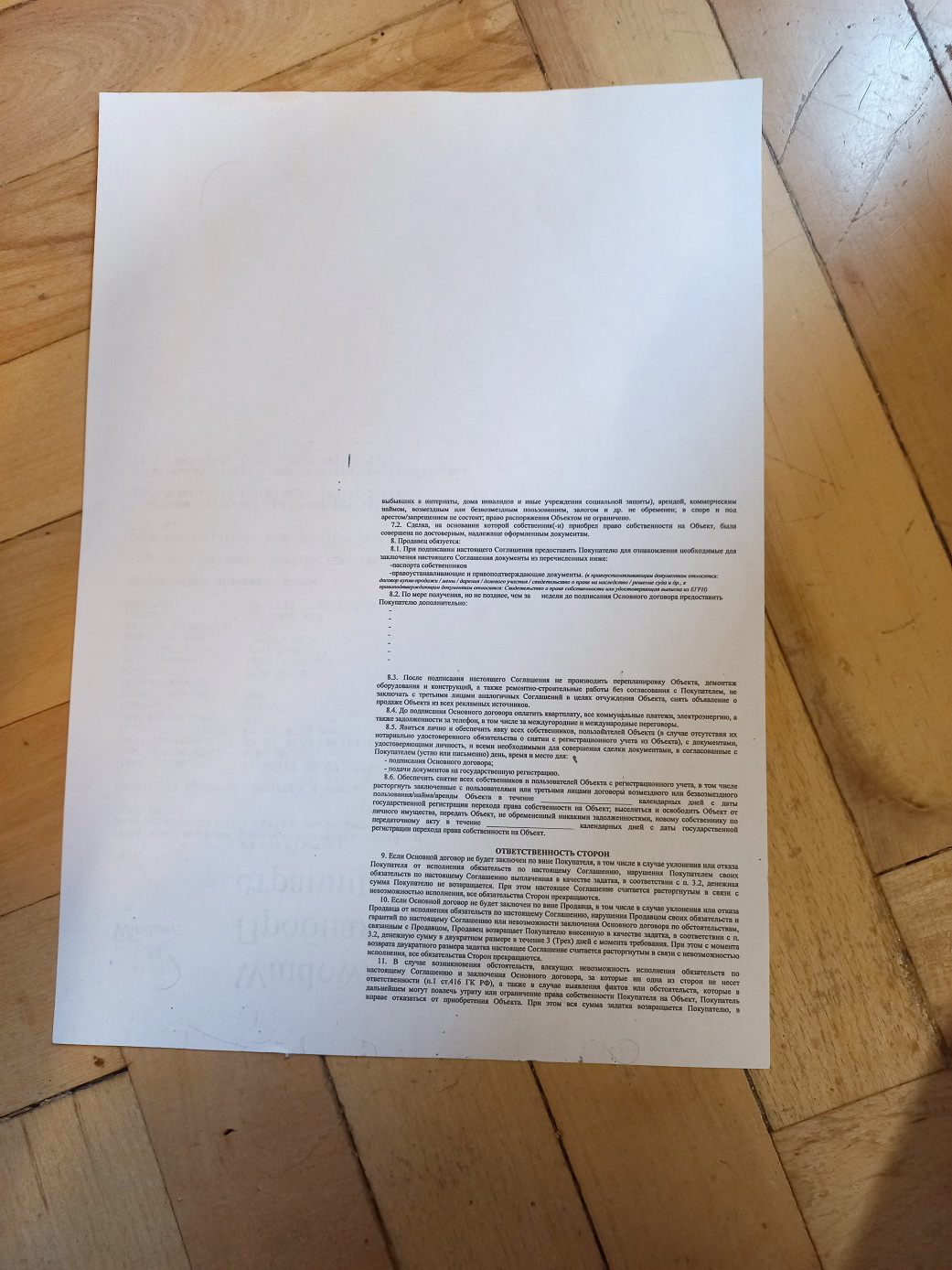

И вот в автономном режиме сканирования - он работает, но сам изменяет формат.
Я закладываю бумагу, с которой нужно сделать скан А4, он медленно сканирует и выезжает бумага, со сканом вдвое меньше.
Вот так:

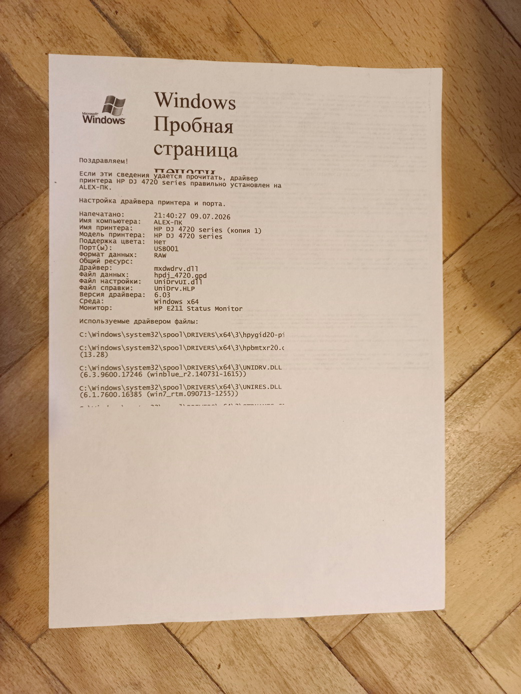

И пробную страницу он тоже печатает не на полный лист
Что можно сделать?

Ну вроде как принтер русским по белому намекает, что проблема не "программная", а "электронная" или "механическая" в зависимости от типа датчика (датчиков), который опознает размер бумаги.
