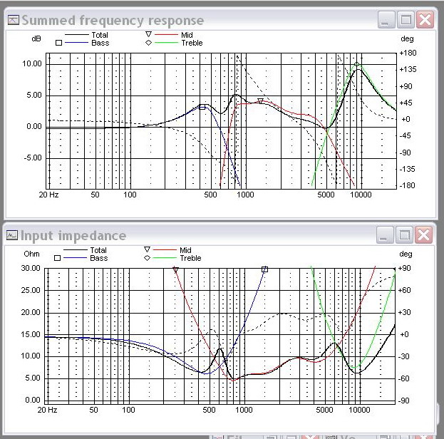

Здравствуйте! все отмечали громкое и тупое звучание данных систем, цена точно позволяла на заре их рождения задумать и довести их до ума, но создали мебель, подставки под вазы и прочий декор. Не буду жевать схемотехнику, но в ней все видно невооруженным глазом, предлагаю для изучения наборы расчетных эпюр, все вроде на них понятно)

Модернизация А/С Radiotexnika S-90B.
То, что нет:
- АЧХ до и после доработки,
- схемы фильтров до и после доработки,
- импедансной характеристики до и после доработки,
говорит нам, что это просто посты ни о чём.
Упоминание того, что за счет порядка фильтров получена более высокая чувствительность А/С напоминает рассказы о том, что побрив лобок, добился более внушительного размера органа.
Как практик, могу вам сказать, что работа с порядком фильтров может вызвать отдельные пучности АЧХ, но повышением чувствительности это не называется.
Тем более - реальная чуйка = это НЧ диапазон в самом низу. Он слабый и глухой. И, чтобы его было ощутимо слышно, СЧ и ВЧ зачастую давят.

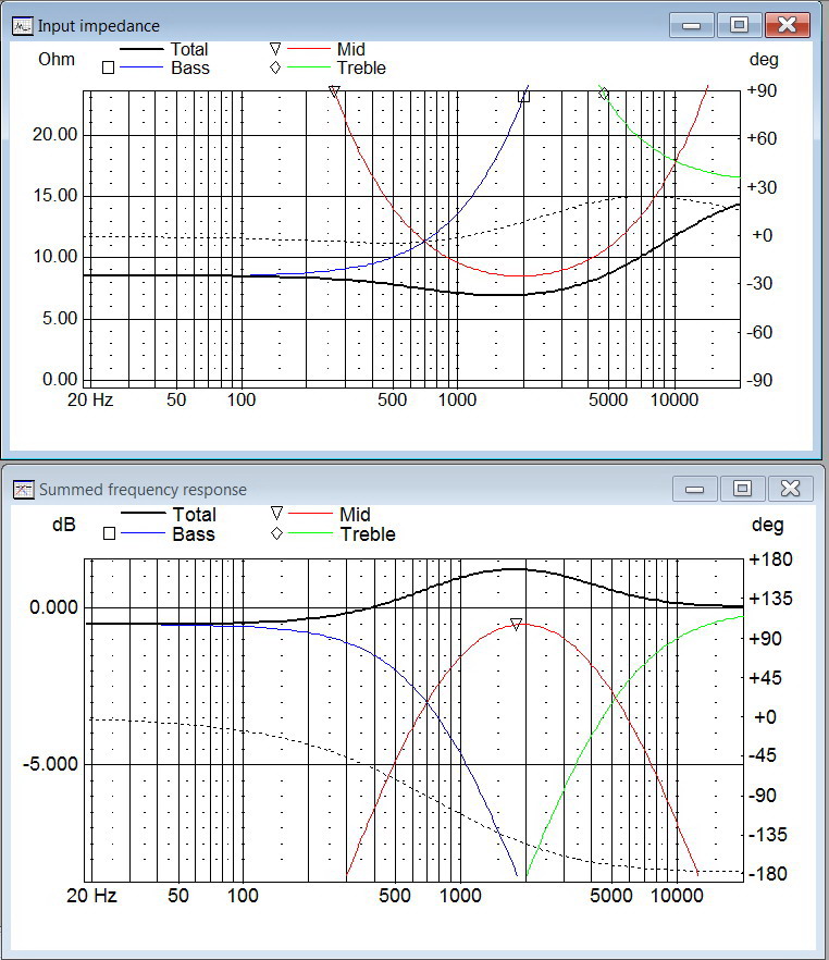

вроде все есть? не загружается, это не мои проблемы, фильтр первого порядка авторский, захочу покажу, скажу про низ, импеданс был 15, стал восемь) надеюсь при великом профессионализме разберетесь в картинках? в личку прислать?проф.Мышьякович писал(а): Пт май 22, 2026 7:00 pm То, что нет:
суммирующий импеданс толстая черная линия, я вам завидую, не видеть) жую как первокласснику.
