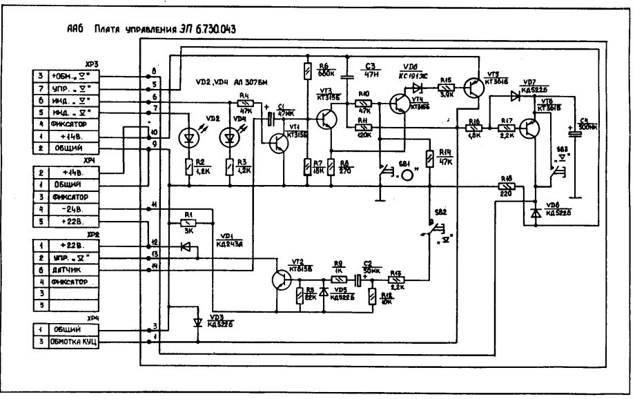

Не поднимается тонарм при автостопе в Арии 102, при этом вращение диска останавливается. От кнопок тонарм опускается и поднимается.
Вариант платы управления - без микросхемы. Из советов : "Заменить С1, С2". Кондеры поменял, толку нет. Проблема довольно распространенная,
судя по запросам в сети, только нигде не прочитал решение. На ум приходит только поменять VT6(КТ361). Может кто побеждал? Поделитесь!

Vitaly71 писал(а): Сб май 09, 2026 9:21 pm На ум приходит только поменять VT6(КТ361).
Поменяли ? Каков результат ?

Vitaly71, а С4 попробовать поменять? 500 мкФ который.

Может, он и участвует в подъёме тонарма при пропадании электричества аналогично ранним версиям с ПЭП-001, где на плате управления проигрывателем есть кондёр на 1000 мкФ (в инструкции по ремонту Арии написано, как всё работает в этом случае).
Я его выпаивал, мерил и емкость, и ESR. Меня с толку сбило, что он импортный, хотя логика подсказывает , что он может влиять.

Vitaly71 писал(а): Вс май 10, 2026 8:49 am а С4 попробовать поменять? 500 мкФ который.
Кстати да.

Возможно фоторезистор автостопа неисправен, проверте его работу.

Так диск же останавливается...

С4 был норме. Вместо 47 мкФ в С1 поставил 10 мкФ( Где-то совет прочитал, уже и не помню где). Стал работать как бешаный.
Не совсем понятно конечно(На "Радиотехнике" отнюдь не дураки работали). Попробую как-нибудь вернуть 47мкФ все-таки.
И смазку демфетную поменять нужно.
