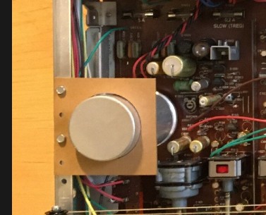

Я, их видел на Алишке, качество какое не знаю. Мне нужны пара хороших конденсаторов, проверенных фирм, для замены родных на выходах усилителей ресивера Tandberg huldra-10. Родные уже чуток поплыли вниз. Один 4100, второй 3730мкф.

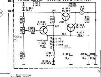

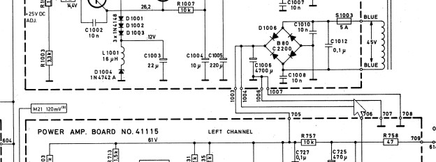

Я сименс 1969 года настраивал только на слух,одни конденсатор так и не смог подобрать,ставлю лучшие , фирмовые,звук уходит.
Это я про разделительные конденсаторы,т.е. межкаскадные.А вот накопительные в питании нужно ставить новые и побольше.
В симон всесто 5000 мкф я поставил 22000 мкф- это стал просто другой усилитель.
До этого был хламзвук.
Те что на выходе разделительные я бы не трогал.
Я про вот этот конденсатор 1008 , вот его нужно поменять.
прикольное решение
Этоти тоже под замену:1003,1004, 1005
Вот они
