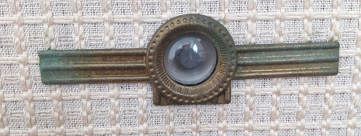

Есть такие детали... старенькие они, укушенные временем. А хочется придать приятный вид. Можно конечно, снять отчистить, позолотить... но ведь можно наверное и как-то полегче. Да и не золото там, конечно. Вариант сбрызнуть бронзовой краской - слабоват.
Кто сталкивался с подобной задачей? Как вы ее?

Реставрация - невидимые народу труды! Полегче - это не работает.
Покупаешь Дремель, к нему набор разных насадок, краски для моделистов и рукодельников - и все решаемо.
На фото дремелем пройдешь стальной щеткой (перед этим - преобразователем ржавчины - если это сталь), потом полирнешь кружком войлочным с полир пастой и покроешь "жидким хромом" или "золотом. Но обойдется это не 3 рубля... :smile: в смысле материалов и инструмента + трудоемкость процесса. Такими вещами оправдано заниматься - если задачи сии постоянно возникают, а если раз - два - отдать на сторону знакомому с навыком...

Микродрель + полировочная насадка....

гегемон, Приветствую. Есть в пузыречках с кисточкой как лак для подкраски а/м и пр. золотая красочка. Я подкрашивал даже на светильниках и люстре - неотличимо от оригинала. Обезжирить и выровнять есс-но предварительно. На вскидку у *HOLEX* большой выбор оттенков. Есть и маркеры с золотой краской. Удачи в восстановлении.

Лаки... Кисточки... Это всё профанация. Лет пятнадцать назад купил аппарат для гальваникм и гели для золочения и никелирования. Для золочения ядовитые, с цианидом. Работаю только с вытяжкой. И для полировки кучу паст пришлось приобрести. А по другому никак.

Ключевая фраза - химическая полировка. А дальше чего - медь, латунь, сталь и т.д. Раньше был Presto Bright Dip, охренительная вещь, реально делала латунные/бронзовые детальки новыми. На озоне полно всяких разных, на некоторые народ радуется. Я уже с реставрацией завязал :da: . Главное, нужно иметь в виду, что их очень много крашеных золотой/непонятно какой под золото краской, метод заполирует до основного металла, поэтому иногда (особенно у дешевого импорта) бывают эпик-фейлы. Кстати, Силит-бэнк тоже очень хорош)))) но не для всего, нужно пробовать аккуратненько.

Благодарю всех. Понятненько... Легких путей не будет)))
А так, да, для механики, гальваники и далее все есть. На досуге придется заняться. Покопаться еще по Озонам, поискать краску подходящую... :gigi:
