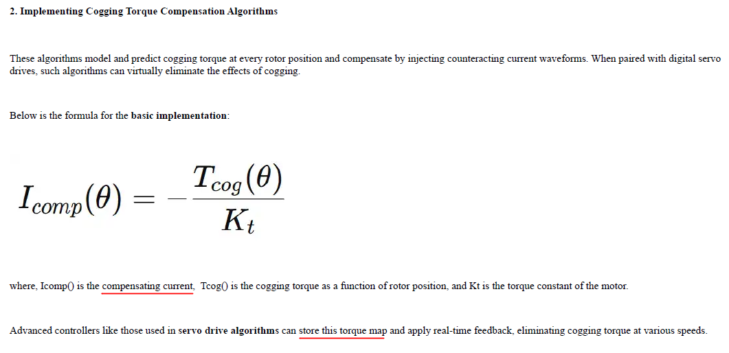

eddddy писал(а): Пн окт 05, 2026 4:34 pmтак впрямую же влияет на точность компенсации
Тогда не понимаю, как именно собираетесь компенсировать, по какому алгоритму. Вроде, измеренные токи ни для чего не нужны.

Leoniv писал(а): Пн окт 05, 2026 5:18 pm по какому алгоритму
снимаем таблицу коггинга конкретного мотора, заносим в память.
далее алгоритм "антикоггинг" (меняем ток в обмотках нужным образом), по сохраненным в таблице данным и текущему значению токов.
чем точнее, тем меньше коггинг.

eddddy писал(а): Пн окт 05, 2026 5:23 pm снимаем таблицу коггинга конкретного мотора, заносим в память.
Про таблицу абсолютно правильно. Но при чем тут измеренный ток? В таблице будут содержаться поправочные коэффициенты для токов каждой из фаз для разных положений ротора с каким-то шагом. Т.е. на входе - положение ротора, на выходе - коэффициент для тока. Зачем нужны измеренные значения?

Leoniv писал(а): Пн окт 05, 2026 5:46 pm Зачем нужны измеренные значения?
а как мы тогда будем компенсировать токи (добавлять/убавлять в контуре регулировки), если не знаем текущее?

eddddy писал(а): Пн окт 05, 2026 6:03 pmа как мы тогда будем компенсировать токи (добавлять/убавлять в контуре регулировки), если не знаем текущее?
Текущий ток вообще не надо знать. Контур регулировки берет на входе параметр (например, натяжение ленты), берет также уставку, и на их основе рассчитывает ток. Нам и знать не надо, какой там он получился.

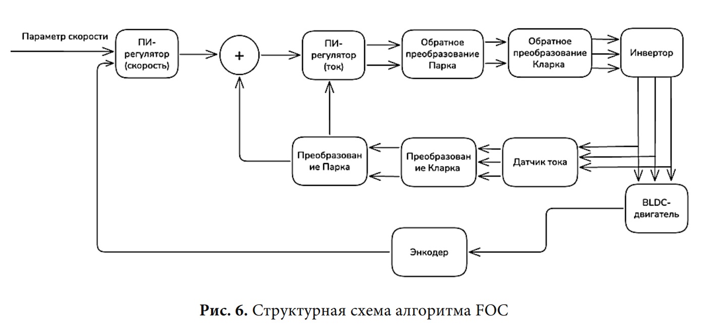

Leoniv писал(а): Пн окт 05, 2026 6:37 pm Текущий ток вообще не надо знать
Это как ???
Leoniv писал(а): Пн окт 05, 2026 6:37 pm Контур регулировки берет на входе параметр (например, натяжение ленты), берет также уставку, и на их основе рассчитывает ток. Нам и знать не надо, какой там он получился.
не будем знать - не будет векторного управления.
Leoniv писал(а): Пн окт 05, 2026 6:37 pm не понимаю совершенно, при чем тут АЦП. Токи фаз задаются с помощью ШИМ, точность задания определяется только им.
и получим разомкнутый контур управления (забудьте про датчики натяжения, момент задаем, условно, потенциометром или константой), если без измерения, и по возможности, быстрого и точного.
напомню, речь про FOC, а не про аналоговое прямое регулирование.

на всякий случай - картинка:
как видите, петель целых две - по скорости и моменту (току).
это еще без учета датчика натяжения и вычисления текущего радиуса

eddddy писал(а): Пн окт 05, 2026 8:54 pmзабудьте про датчики натяжения, момент задаем, условно, потенциометром или константой
Если требуется прямое задание момента, тогда да. Но в данном случае, зачем нам знать момент? Можно вторую петлю регулирования сделать сразу по датчику натяжения ленты. Измерение тока нужно только для целей защиты или его ограничения, но там точность особая не нужна. Хотя это вопрос другой, можно сделать и так, с петлей стабилизации тока (момента). Только почему компенсация коггинга будет зависеть от точности измерения тока? Таблица корректировки коггинга - это набор коэффициентов, которые выбираются в зависимости от угла. Такой блок коррекции на болк-схеме выше будет помещаться между обратным преобразованием Кларк (это женщина) и инвертором. На входе блок коррекции будет принимать еще код текущего угла ротора (который от энкодера должен еще поступать на оба преобразования Парка, на блок-схеме это не показано). Каким бы ни был текущий ток, в зависимости от угла ротора он домножается на один и тот же корректирующий коэффициент. Точность коррекции будет определяться точностью таблицы и возможностями ШИМ в инверторе. А измеренный ток после преобразований поступает на ПИ-регулятор, на выходе будет некое усредненное значение. А коггинг надо компенсировать по мгновенному значению, если вдруг захочется это сделать с помощью петли обратной связи. Но это делают, насколько я в курсе, только параметрически.

Leoniv писал(а): Пн окт 05, 2026 9:37 pm Измерение тока нужно только для целей защиты или его ограничения
не только, и для реализации векторного управления в первую очередь, упрощенный алгоритм Field-Oriented Control я выше на картинке показал
Leoniv писал(а): Пн окт 05, 2026 9:37 pm но там точность особая не нужна
для обычного ширпотреб привода - не нужна (под что заточены "готовые" решения на спец. контроллерах);
в нашем целевом применении - оно обязательно, для достаточной компенсации коггинга BLDC (а он впрямую ухудшает КД).
степень влияния разрядности АЦП фазных токов я тоже выше показал.

eddddy писал(а): Вт окт 06, 2026 8:17 amнапример, потому, что при калибровке (создании таблицы) чем точнее получены эти коэффициенты, тем лучше будет коггинг скомпенсирован.
Это верно. Но как именно эта таблица будет составляться? Допустим, у нас есть какой-то измеритель крутящего момента. Тогда для каждого угла ротора регулировкой ШИМ добиваемся одинакового момента и запоминаем относительные значения установленного ШИМ. Коэффициенты будут использоваться на входе инвертора, они будут воздействовать именно на величину ШИМ. Где здесь нужен измеренный ток?
eddddy писал(а): Вт окт 06, 2026 8:17 amчем точнее это мгновенное значение измерим, тем лучше скомпенсируем
Не понимаю, как вообще измеренное значение будет участвовать в компенсации. На входе у компенсатора - угол, на выходе - корректирующий коэффициент. Где тут нужен измеренный ток?

Leoniv писал(а): Вт окт 06, 2026 10:43 am Допустим, у нас есть какой-то измеритель крутящего момента
и какой же он?
этот измеритель, при самокалибровке.
не АЦП ли, на фазных шунтах?
Leoniv писал(а): Вт окт 06, 2026 10:43 am Не понимаю, как вообще измеренное значение будет участвовать в компенсации
каким образом мотор провернет ось/энкодер на нужный для калибровки шаг угга, если не сможет измерять фазные токи,
без замкнутой системы?

eddddy писал(а): Вт окт 06, 2026 6:44 pmи какой же он?
Так я же не знаю. Вы же собрались калибровать. Расскажите тогда про методику.
eddddy писал(а): Вт окт 06, 2026 6:44 pmне АЦП ли, на фазных шунтах?
И что АЦП даст? Только ток обмоток. Какой при этом момент - как узнать?
eddddy писал(а): Вт окт 06, 2026 6:44 pmкаким образом мотор провернет ось/энкодер на нужный для калибровки шаг угга, если не сможет измерять фазные токи,
Угол поворота нам скажет энкодер. Вот как измерить момент при калибровке - это вопрос. Измерение фазных токов тут ничем не поможет.

токов обмоток достаточно, момент же "пропорционален векторной сумме фазных токов"(с)
Leoniv писал(а): Вт окт 06, 2026 8:18 pm Измерение фазных токов тут ничем не поможет.
а пишут, что обязано помочь: согласно с Tcog(ф) = Kt * Iq(ф). Угол знаем, ток по квадратурной оси знаем, дальше математика.
Сообщения: 260
Город: Minsk
Контактная информация:
Сообщение Leoniv »
eddddy писал(а): Ср окт 07, 2026 8:22 amа пишут, что обязано помочь: согласно с Tcog(ф) = Kt * Iq(ф). Угол знаем, ток по квадратурной оси знаем, дальше математика.
Смешно. Вы написали формулу, которую используют при активной компенсации момента коггинга. Iq - это не полный ток по оси q, а компенсирующая добавка, которая вводится для устранения коггинга. Ее нам и надо найти. Итого, в этом уравнении две неизвестных.
Сообщения: 1201
Город: СПб
Сообщение eddddy »
Leoniv писал(а): Ср окт 07, 2026 10:56 am Iq - это не полный ток по оси q, а компенсирующая добавка,
да не добавка, а полный ток, который вынуждено приходится контроллеру выдавать, что бы скомпенсировать.
его и измеряем.
можно по-другому: измеряем ошибку (дельту) в петле регулировки.
Сообщения: 260
Город: Minsk
Сообщение Leoniv »
eddddy писал(а): Ср окт 07, 2026 11:26 amда не добавка, а полный ток
Нет, в этой формуле - только корректирующий ток.
Чтобы эту формулу применить, должна быть готовая таблица корректируещего тока. Замкнутый круг.
eddddy писал(а): Ср окт 07, 2026 11:26 amможно по-другому: измеряем ошибку (дельту) в петле регулировки
В магнитофоне фактически уже есть датчик момента - это датчик натяжения ленты. Если замкнуть петлю регулирования по этому датчику (а не по токам фаз, что я уже говорил ранее), то будет стабилизироваться именно момент, коггинг будет скомпенсирован. Весь вопрос только в реализуемости нужных параметров петли (полосы и усиления), так как тут принимают участие механические компоненты. У меня ничего хорошего не получилось.
Сообщения: 1201
Город: СПб
Сообщение eddddy »
Leoniv писал(а): Ср окт 07, 2026 11:48 am только корректирующий ток.
нет же.
в каждой точке, определенной энкодером, контроллер формирует ток (отсюда момент), который необходим для удержания в этой точке.
для каждой точки (где нет "зубьев", где около, где они есть) он будет индивидуально своим, и так формируется карта.
(коэффициент в табличке - разница моментов, при гладком вращении и неравномерном)
Leoniv писал(а): Ср окт 07, 2026 11:48 am то будет стабилизироваться именно момент, коггинг будет скомпенсирован
проверяли? думаю, нет.
точнее, так: какая-то часть скомпенсируется, скорее всего, но сильно далеко от полной.
поэтому полагаю сначала забыть про датчики натяжения, и научиться крутить двигатель с любой заданной точностью, от нуля оборотов, с минимальными пульсациями момента, какие можно будет достичь.
потом уже прикручивать внешнее управление, со второй петлей регулировки от натяжения.
Leoniv писал(а): Ср окт 07, 2026 11:48 am У меня ничего хорошего не получилось.
думаю, в случае асинхронных все должно быть проще.
А700 и далее по развитию как то справлялись? (на бобинах до 30см).
дальше уже требовалось, как я представляю себе, уже учет радиусов и инерции катушек.
