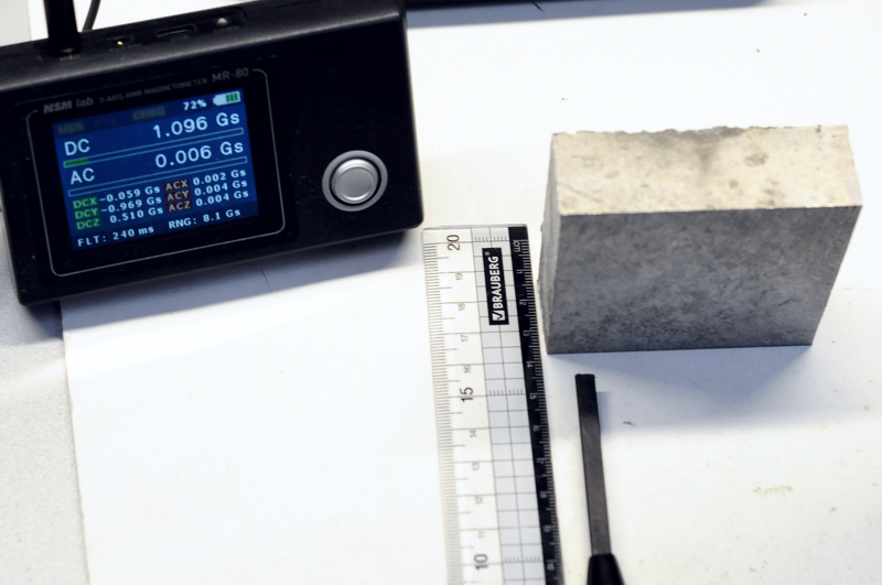

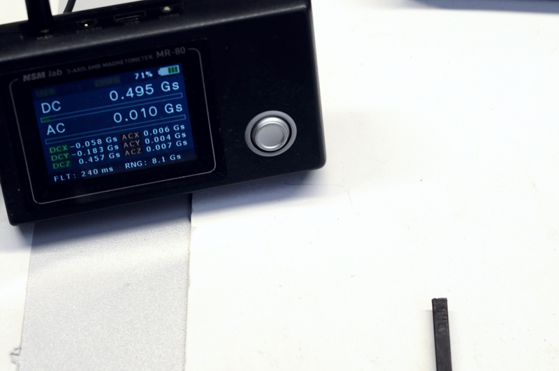

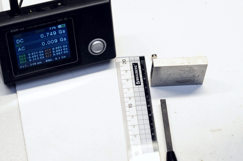

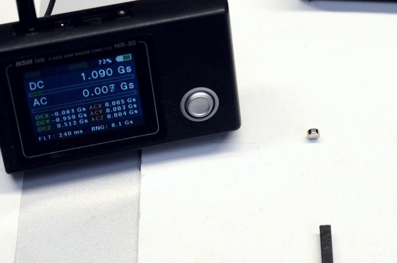

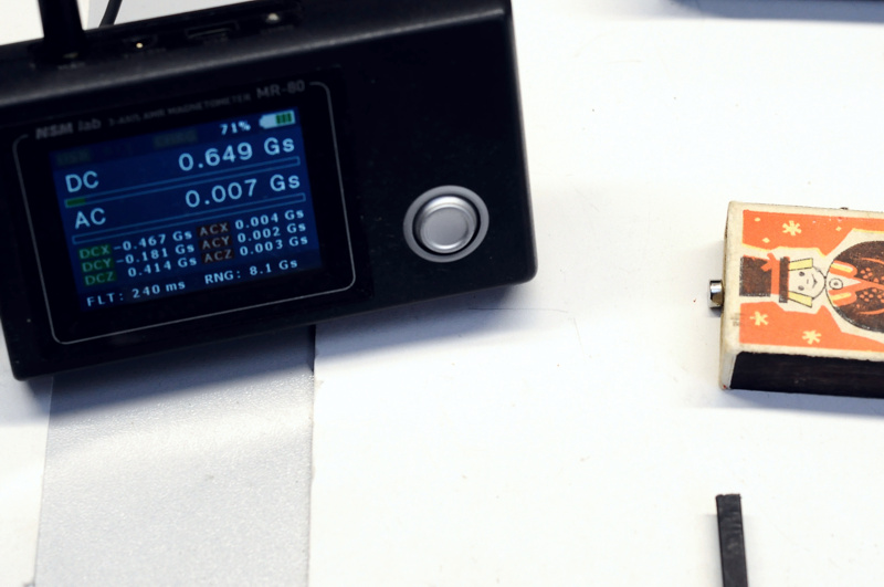

Если измерить узел натяжителя, то расстояние от торца оси рычага до ленты будет римерно 4.5 см. Измеряю поле неодимового магнита диаметром 5 мм на таком расстоянии, получаю превышение поля по оси Y на 0.8 Гс. Ожидаемо, плита из алюминиевого сплава никакого влияния не оказывает. Стальная плита ослабляет поле. В принципе, для ленты такие поля не страшны, если только она не находится в поле подмагничивания. Но и ставить дополнительные магниты в магнитофон не вижу никакой необходимости. Датчик положения рычага натяжителя прекрасно реализуется на ИК-оптопаре. Себе планирую сделать датчик на основе SMD светодиодов и фототранзисторов, геометрию подобрать так, чтобы работали штатные шторки. При этом переделка узла минимальная, на штатные точки крепления ставится новая плата. Правда, на самой плате для крепления оптодатчиков нужна пластиковая деталь, например, сделанная на 3D-принтере.

Магнит обычный. Понятное дело, что он дает поле намного выше, чем будет у датчика. Но вопрос в другом - зачем вообще здесь интегральный датчик поворота?

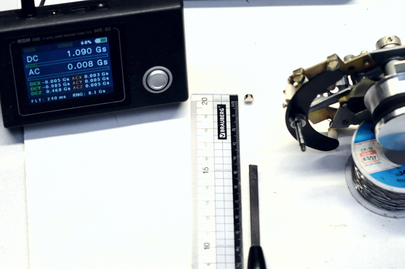

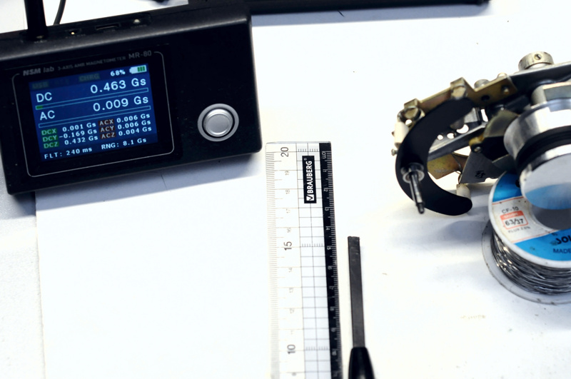

nvv957 писал(а): Ср сен 23, 2026 1:09 pmИнтересно а какое превышение бдет при измерении Вашего магнита по диаметру.
Сообщения: 6
Зарегистрирован: Пн июл 20, 2026 2:03 am
Город: ВОРОНЕЖ
Сообщение nvv957 »
Вот спасибо за измерения! Приложение в смартфоне и компас для наглядности, не самый лучший выбор средств измерения. А магнитный датчик угла поставлю в Олимп 005, уже и платы приехали.

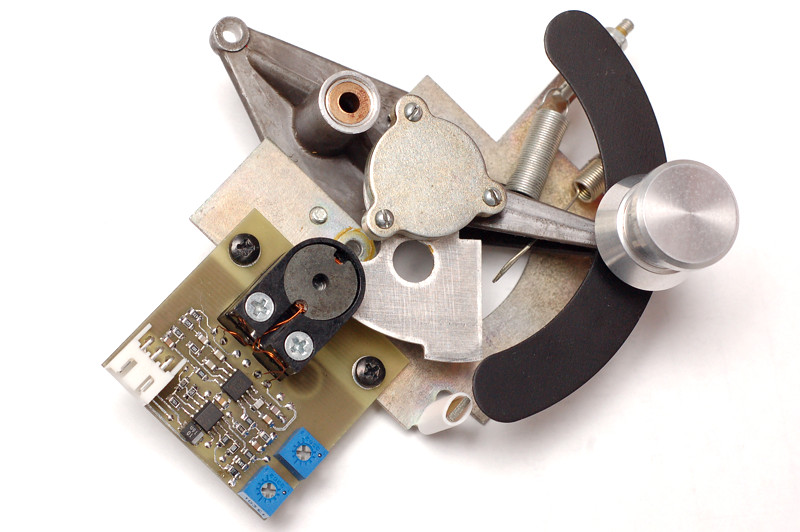

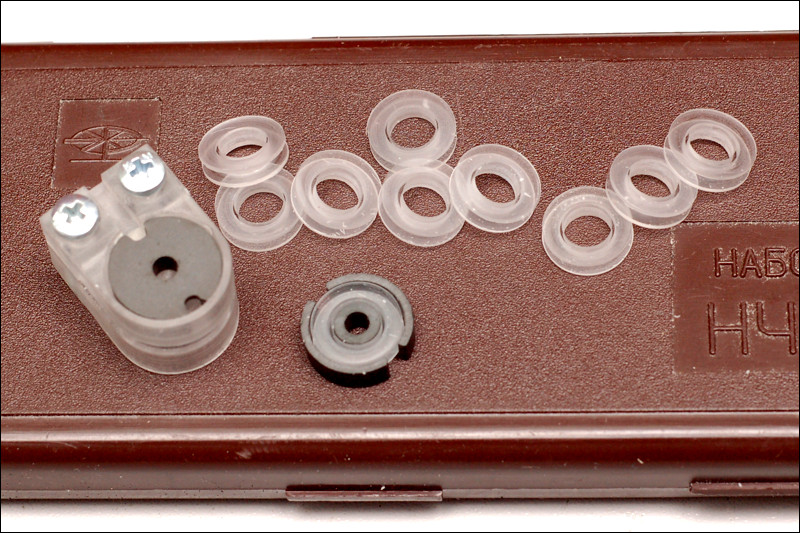

Да, это так, штатные датчики работают отлично. Но иногда есть необходимость замены штатных плат (утеряны, пришли в негодность). Можно, конечно, повторить штатные индуктивные датчики. Но очень много возни с механикой, надо делать держатели катушек, узкие каркасы, искать ферритовые чашки. Все это я проходил. Ну и есть недостаток в виде помех на частоте работы датчика, которые хоть и лежат вне звукового диапазона, но обнаруживаются даже на линейном выходе. Несколько исправляет ситуацию отказ от питания датчиков от аналоговых ±15 В. Делал вариант с питанием от +5 В на основе SA612.
Радикальное решение всех проблем с помехами и магнитами - преход на оптический датчик.

Leoniv писал(а): Ср сен 23, 2026 2:51 pm надо делать держатели катушек, узкие каркасы, искать ферритовые чашки. Все это я проходил
тоже проходил, быстрым прототипированием.
чашки - в магазине, держатели - 3д печать.
по итогу вышло дешевле на разборке купить платы с целыми катушками.

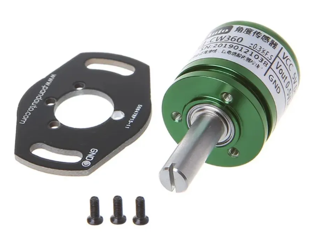

nvv957 писал(а): Ср сен 23, 2026 2:58 pm МС датчики брал готовые платы, комплектом с магнитам
я этим и интересовался :)
жду приезда AS5047P, дабы датчик оттуда выковырять, + диаметральный магнит
nvv957 писал(а): Ср сен 23, 2026 2:58 pm Как не странно, но так оказальсь значительно дешевле!
это давно уже не странно.
китайская плата в сборе существенно дешевле поштучной комплектации

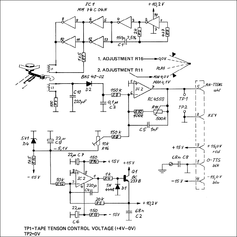

Вот примерно такой датчик в A820 (эта модель у Midori - замена старой):
Сообщения: 842
Город: СПб
Сообщение eddddy »
Вот уже лежит в столе, аналог:
это для ДН.
для тахо боковых - еще едет... там SPI выход, прямо в плис-ину

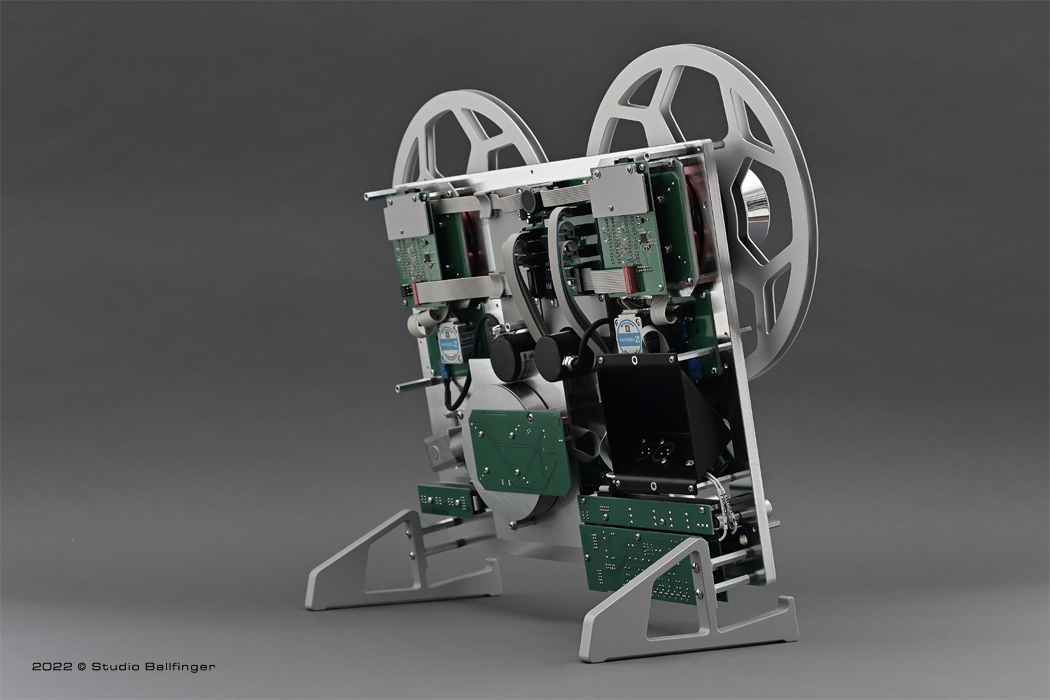

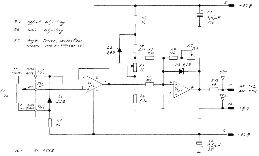

Сообщения: 193
Сообщение Wilson74 »

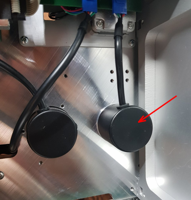

Сообщения: 228
Город: Minsk
Контактная информация:
Сообщение Leoniv »
Wilson74, там обычные инкрементальные энкодеры стоят в качестве датчика угла поворота платформ с натяжителями.
Сообщения: 842
Город: СПб
Сообщение eddddy »
скорее абсолютный
